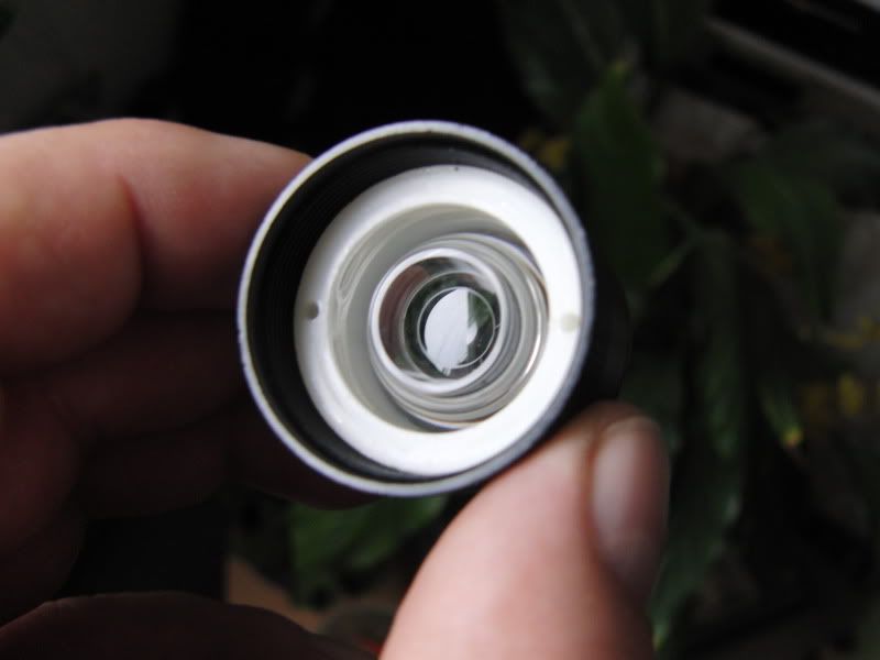

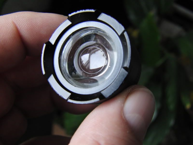

So,zur Lampe
anbei noch ein paar Fotos:
Linse
Linse von hinten
Befestigung der LED 1
Befestigung der LED 2
Heatsink a la LL
Heatsink von oben

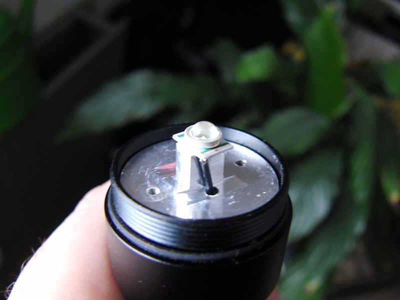

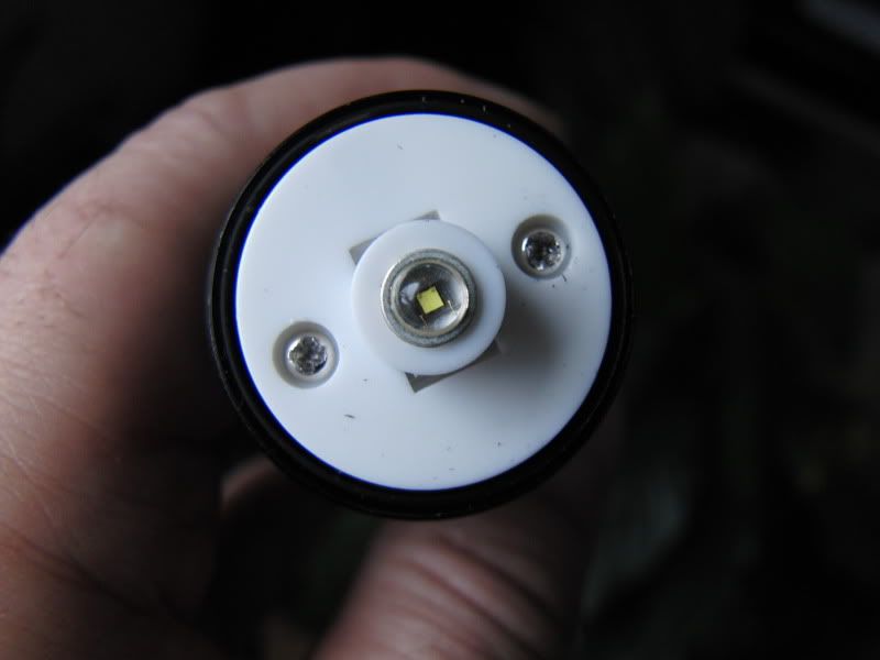

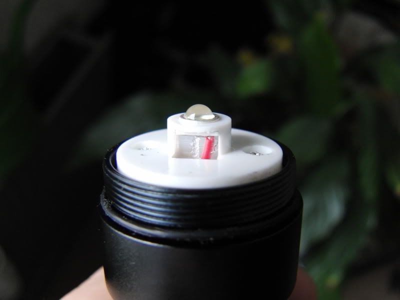

Aus den Bildern ist ersichtlich,das hier ein ähnliches System zum focussieren verwendet wird wie bei LL.
Auch die Befestigung der LED ist sehr ähnlich der Befestigung in der LL P7.
Unter der LED befindet sich Wärmeleitpaste.
Durch das Plastikteil wird die LED gehalten,zentriert und auf die Unterlage aus Alu gepresst.

Habe die Lampe zerlegt. Es ist kein Treiber verbaut sondern gar nichts.
Der Heatsink ist massiv und hat viel Platz für allerlei Elektronik.
