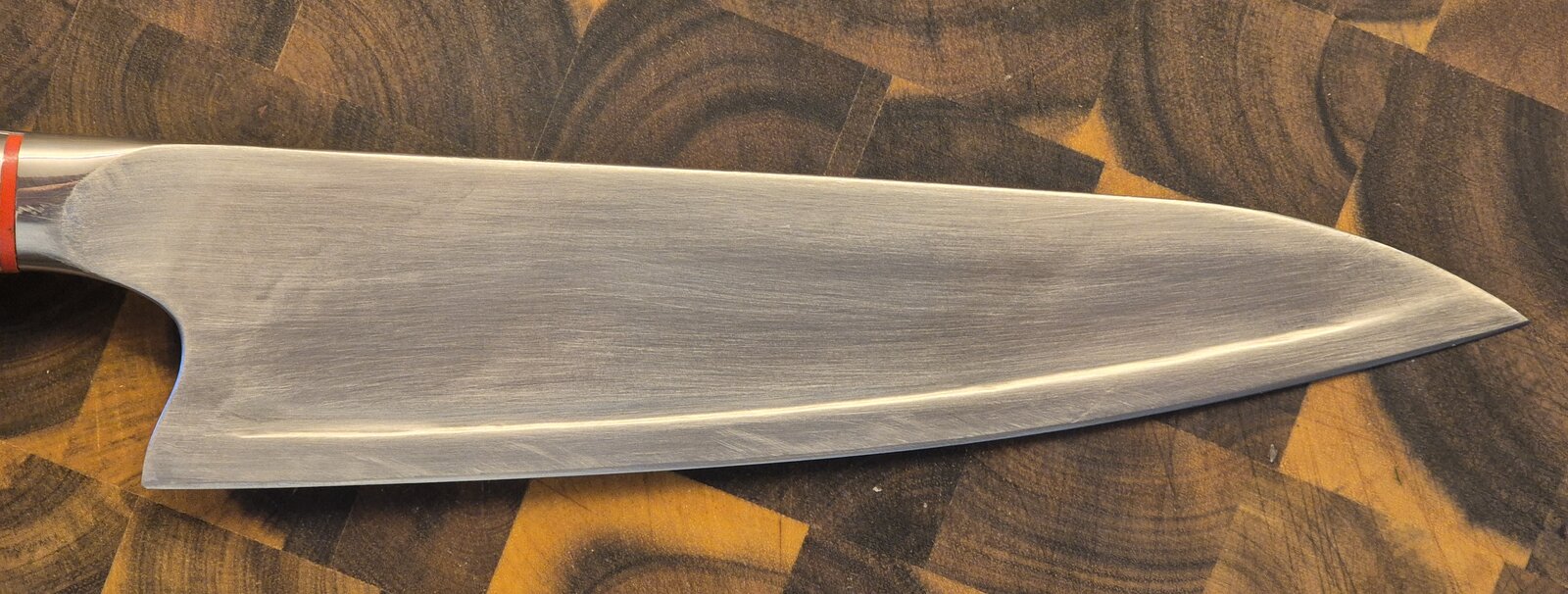

Jetzt habe ich endlich getan, was ich schon lange vorhatte, und keine Zeit gefunden habe:

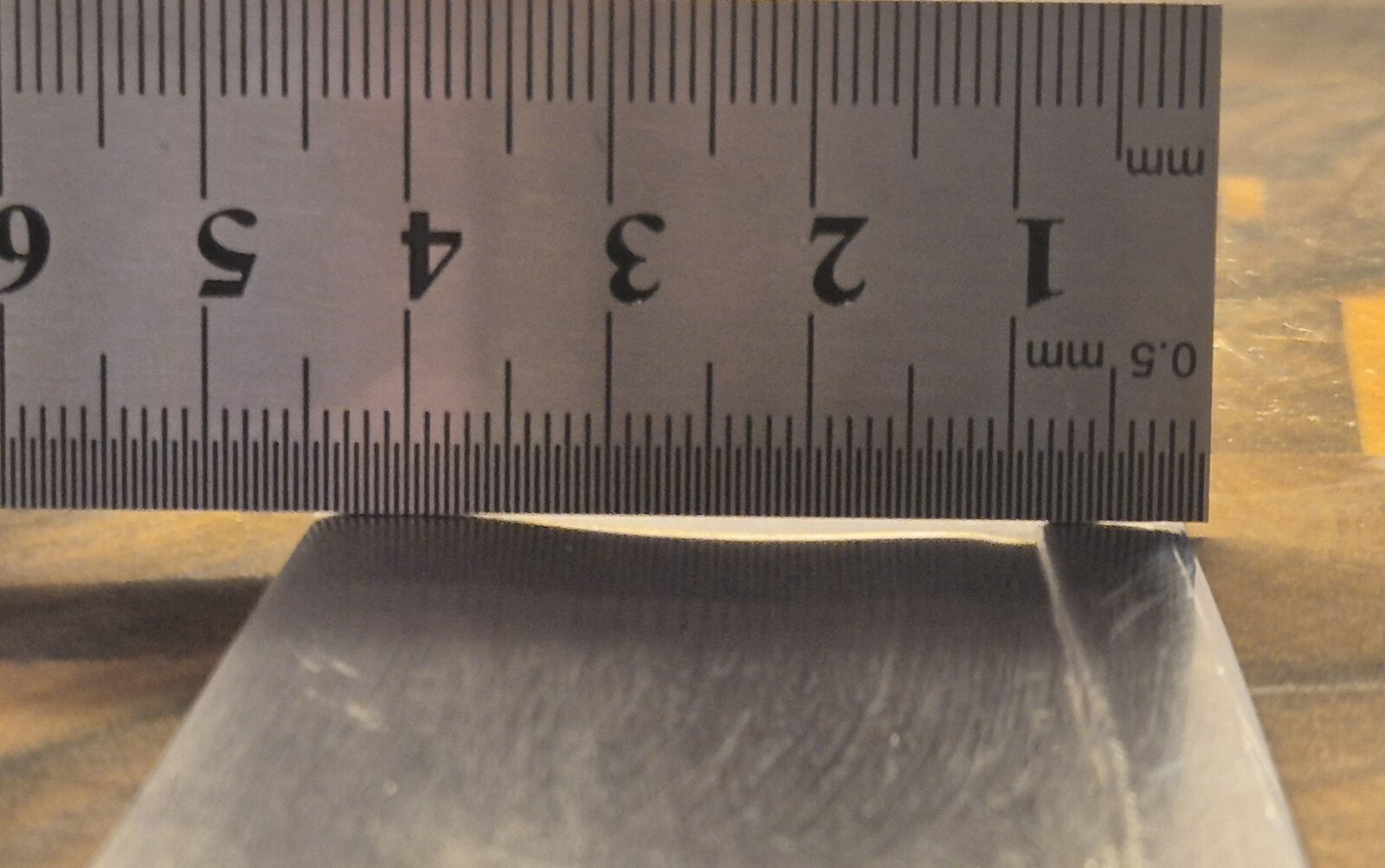

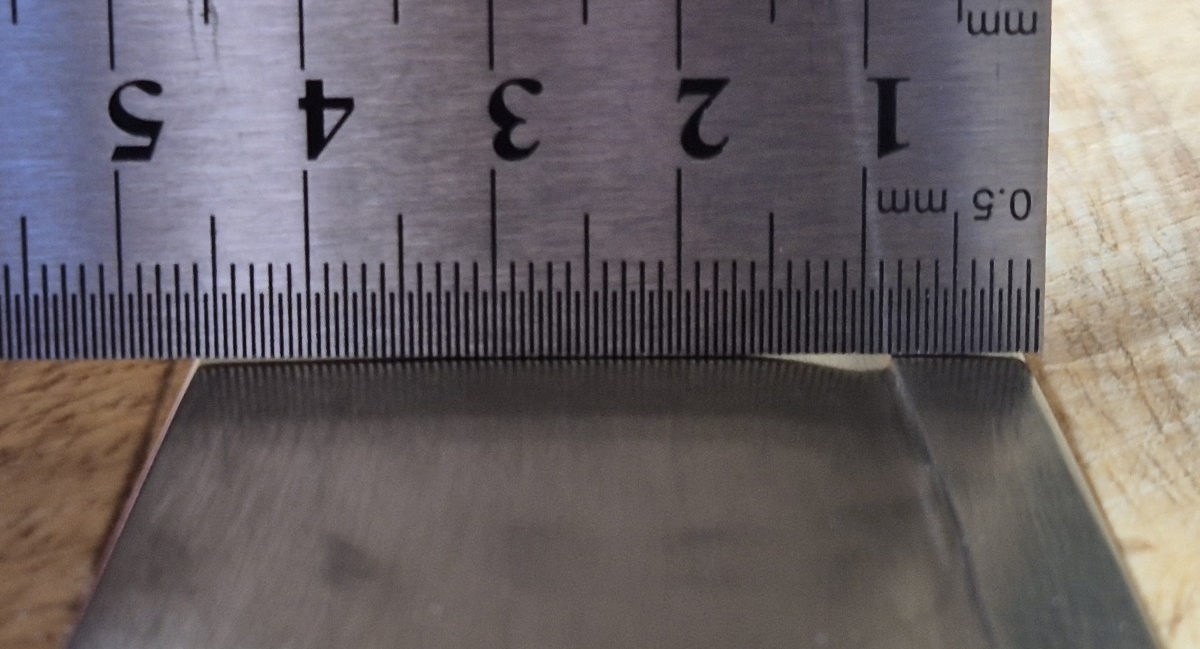

Ich habe in ein Culilux Kobe Gyuto einen Hook eingeschliffen und oberhalb die Flanke stark zurückgenommen.
Zuerst habe ich nur auf einer Breite von ca. 8mm oberhalb des Hooks die Flanke zurückgenommen.
In der Form war der Hook praktisch wirkungslos.
Das Schnittgut wanderte einfach über die Furche drüber und legte sich oberhalb wieder an.
Also habe ich die Flanke richtig freigemacht. Jetzt performt es erstklassig.

Klasse gemacht, Norbert! Womit hast du die Vertiefung so gleichmäßig reinbekommen? Performance sieht richtig gut aus! Hätte da ein 24er Kobe was sich über sowas freuen würde 😁
Ich habe den Hook mit einem Diamantschleifer gemacht und die Flanke dann mit Flex und Fächerscheibe rausgearbeitet.
Dabei immer schön mit Wasser gekühlt.
Ich bin mit der Handwerklichen Qualität meiner Arbeit im Detail bei Weitem nicht zufrieden.
Ehe ich mich an ein fremdes Messer wagen würde, muss ich noch deutlich mehr Sicherheit in mein Tun reinbekommen.
Flex und Fächerscheibe hätte ich nicht vermutet, ich hätte mir damit vermutlich den unteren Teil unter dem Hook verschliffen. Dafür sieht es ordentlich aus! Wie lange bist du für alles dran gegangen?

Der FR selber sieht sehr gut aus, der Unterschied bei den Möhrenscheiben ist frappierend.
Servus,
ja, der Norbert ist ein Tüftler und lehrt uns allen mit seinen Videos das FR tatsächlich existiert! Ich nehme an, die linke Flanke ist noch Original? Man stelle sich diese jetzt auch noch optimiert vor und die Spitze einen Tacken feiner...
Ja, die ist geometrisch unverändert, leicht ballig. Nur der Oberflächenschliff an die rechte Seite angeglichen.

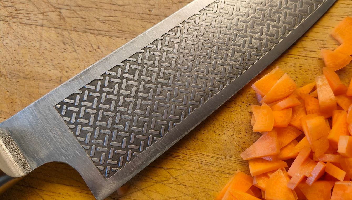

Auf der Rückseite ist bei solchen Klingen nach meiner Erfahrung eine Strukturierung, die den Gleitwiderstand vermindert und Luft zwischen Schneidgut und Klinge gelangen lässt absolut zielführend.
So, wie diese hier:

Wie dick ist der Hook an seiner dicksten Stelle? Das Culilux ist da schon kleiner 1mm.
Da beidseitig 3D zu arbeiten wäre nach meiner Überzeugung sinnfrei. Das hat nix mit Möglichkeiten oder Können zu tun.
Für ein laserähnlich dünnes Messer wird die optimale FR Geometrie immer eine deutlicher unsymmetrische sein, als bei so einem Workhorse.
Davon bin ich überzeugt.
Ich habe hier mal zum Vergleich so in etwa das Volumen, das ich beim Kobe verfügbar habe, über Dein Bild gelegt, sowie die Art der Geometrie, die ich erzeugt habe.
Für mich klar erkennbar, dass ich mit der symmetrischeren Geometrie ein weniger gutes Ergebnis erreichen würde.
Der leichte Gewinn bei den Reibungseffekten würde mir weniger in die Waagschale werfen, als der Verlust auf Seiten des FR.

So, wie diese hier:
Hast du diese Ätzung selber gemacht? Druckst Du spezielle Tinte auf eine Folie die dann als Ätzgrund dient?
Ja, das habe ich selbst gemacht. Ich habe es in diesem Thread schon mal kurz beschrieben.
Ist mir aber schon mal schief gegangen, und ich habe ein Messer damit versaut. Man braucht auf jeden Fall einen Laserdrucker, der richtig satt Toner aufträgt.
Heute tendiere ich dazu, die Ätzmaske aus Selbstklebefolie auf einem Folienplotter zu drucken.
Habe es aber noch nicht gemacht.
