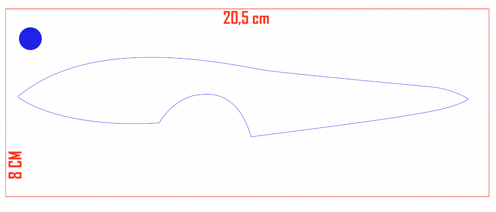

Der Entwurf war eine echte Herausforderung, denn ich hatte viele – teilweise widersprüchliche – Anforderungen.
Das Messer sollte nicht nur beim Brötchenschneiden und Obstzerkleinern eine gute Figur machen, sondern auch am Küchenbrett überzeugen und als universelles EDC-Messer für alle Lebenslagen dienen. Und es sollte natürlich meinen ganz persönlichen Stil widerspiegeln – ein bisschen "rough" und "sexy", aber dennoch elegant und stilvoll.
Ein weiteres Kriterium war das Klinge-Griff-Verhältnis. Ich liebe lange Klingen und kurze Griffe – das Maximum an Schneide für die Gesamtlänge. Ja, das mag nicht jedermanns Geschmack sein, aber ich stehe nun mal auf Winzgriffe – das ist mein Style, mein Markenzeichen. 😎
Ein Hauch von Fighter-DNA und ein Schuss Extravaganz – Ein Messer für echte Kerle
Und weil das Auge bekanntlich mitisst, sollte das Messer auch Designelemente eines klassischen „Fighters“ aufgreifen – ein Hauch von Adrenalin für den urbanen Dschungel. Schließlich habe ich einen Kampfkunst-Hintergrund und weiß, wie man ein Messer richtig einsetzt. Und ein bisschen Extravaganz darf natürlich auch nicht fehlen – das Messer soll schließlich ein Hingucker sein, ein Statement am Gürtel.
An dieser Stelle ein großes Dankeschön an @güNef, dessen fachkundiger Rat mir sehr geholfen hat, den Entwurf in die richtige Richtung zu lenken. Manchmal braucht man einfach einen Experten, der einem den Weg weist und einem hilft, die eigenen Ideen zu verwirklichen.
Der Entwurf ist inspiriert von einem Custom-Messer, das Günther Bölke vor Jahren für mich gebaut hat – dem "Kleinen Bunten".
Die Winkelstellung zwischen Griff und Schneide, die für mehr Abstand zum Brett sorgt, habe ich mir beim CIVIVI Vision abgeschaut. Den Rest habe ich selbst entworfen, wobei die Spitze an den klassischen 0815-Droppoint von Victorinox erinnert – ideal für Brötchen und Obst. Aber eben auch für andere Aufgaben, die im Alltag anfallen.
Die über sehr weite Teile extrem gerade verlaufende Schneide habe ich so gewählt, weil mich bei anderen Messern gestört hat, dass man mit ihnen – trotz ausreichender Klingenlänge – nur schwer größere Stücke auf dem Brett schneiden kann. Bei meinem Messer kann man mehr als die hintersten 5 cm zum Choppen im Druckschnitt nutzen.
Am Ende war ich mit dem Entwurf relativ zufrieden, auch wenn nicht alles perfekt zusammenpasste. Mir war aber klar, dass weiteres Feilen am Entwurf wenig bringen würde – es war Zeit, das Projekt in die Hände eines kompetenten Messermachers zu legen, und da hatte ich zum Glück auch schon jemanden im Auge.

Congrats zum neuen Messer.
Ein sehr ungewöhnlicher Entwurf- im Neusprech „unique“
Die Form hat mich erst an ein Küchenmesser mit Kris-Rücken erinnert, aber speziell die Gegenlichtaufnahme zeigt doch das Konzept hinter dem Entwurf.
Die handwerkliche Ausführung macht einen ausgezeichneten Eindruck.

wie ich sehe, hast du dein Crossover kompromisslos konsequent und extrovertiert bis fast zur Grenze von exaltiert fertigen lassen. ☺️ Chapeau! Es ist sehr schwierig alles ausgewogen in ein EDC zu packen, das auch Leistung als kleines Kochmesser abrufen kann. Schneidenlänge und Profil, feiner Schliff und geringe Materialstärke, dazu Knöchelfreiheit beim Schneiden am Brett, alles dabei. 👍
Dazu Designelemente an Rücken und Griff + exotisches Griffmaterial und eine kongeniale Scheide um das Messer in verschiedenen Varianten tragen zu können. Selbst die Gesamtlänge ist für ein EDC aus meiner Sicht nahezu vollständig ausgereizt, länger sollte das eigentlich nicht mehr sein.
Martin hat hier mit seinen Händen umgesetzt, was deine Vorstellung generiert hat, das gelingt auch nicht immer. Was den Stahl betrifft, yep Lebensmittelsäuren kann der gut ab, reagiert nach meiner Erfahrung deutlich weniger auf Fruchtsäuren wie 14c28N, er wird nicht so schnell fleckig und bekommt weniger schlieren.
Ein Spiegelfinish würde mich verrückt machen, ich bin ein Pedant, die Flanken müssten ständig sauber sein, ein Fingerabdruck, eine Fettstelle und ich müsste wischen...😬😂🤣😅. Wenn der Stahl eine gute WB bekommen hat, sollte auch die Neigung zu feinen Chips unter Kontrolle sein, ich würde dennoch einen stumpferen Winkel wählen, so knapp unter 20° Schleifwinkel, das sollte genügend Stabilität mitbringen, ER verwenden den Stahl schon ewig für alle Einsatzmesser, da wird gehackt und geprügelt, allerdings mit mehr Masse über der Schneide.
Ich gehe davon aus, du hast dir alle nötigen Gedanken gemacht und weißt wie du das Messer einsetzen wirst, daher kann ich dir nur viel Spaß damit in den nächsten Jahren wünschen.
Gruß, güNef

Gut die Unterschiede ( laut Skizze + Erinnerung) erschließen sich wohl nur dem Connaisseur- aber Du bist schon lang genug im Geschäft, um hier neue Akzente zu setzen.
Go for it !!!
Jup, das ist natürlich alles Optimierung einer persönlichen Obsession und der Versuch etwas bis ins letzte Detail auf die eigene Nutzung zu optimieren.
Verschriftlicht wird all das in der ersten Phase der des Entwurfs, um die aufgefallenen Unzulänglichkeiten systematisch zu verbessern.
