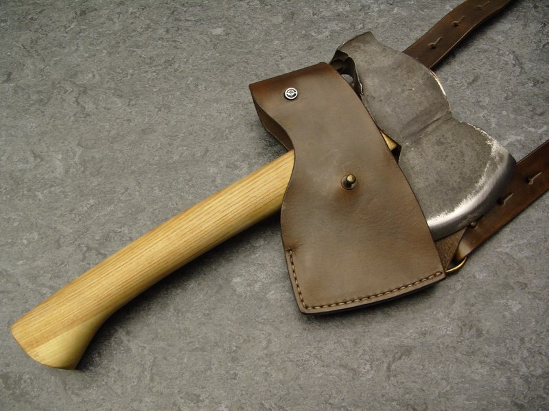

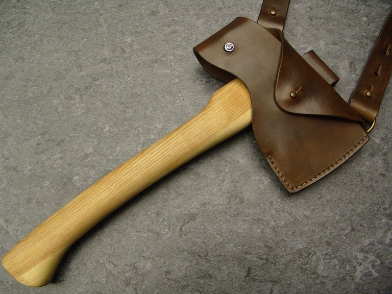

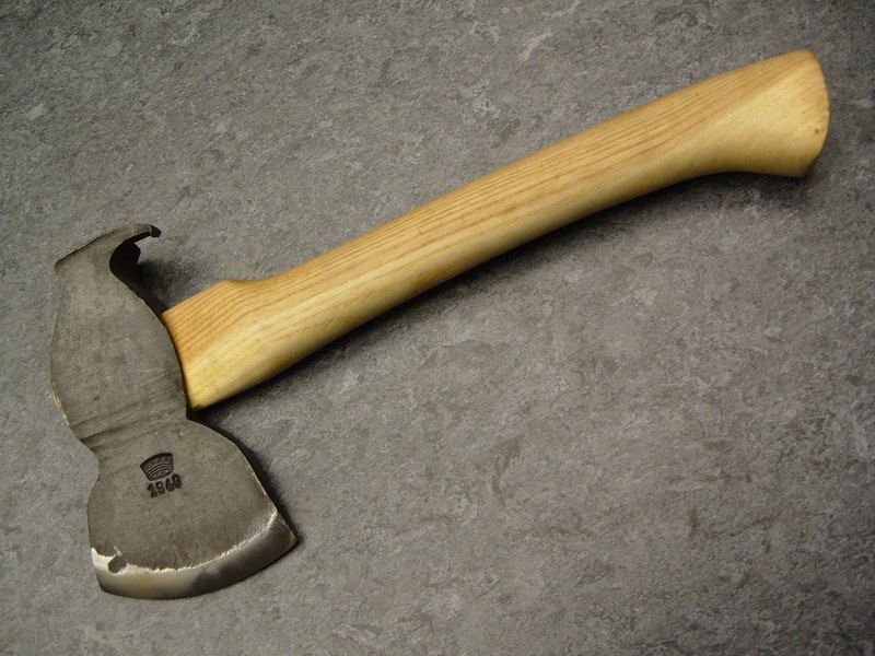

So! Gut Ding will Weile haben, also möchte ich Euch den Abschluß des Restaurierungsprojekts nicht vorenthalten:
Neue ballige Schneide by Jürgen Schanz, Ledertasche by Stefan Kleinhuber.
Weitere Fotos & Infos findet Ihr HIER! :)
Schönes Beilchen, noch schönere Tasche! Wohl im Stil der Feuerwehrbeiltaschen gehalten. (Ich hab so eine ähnliche Tragetasche für ein Beil, natürlich nicht so eine Schönheit!)
Zur Einstielung hätte ich jetzt nichts gesagt, die Diskussion hierzu ist ja eigentlich beendet, was mich betrifft. Aber da ein werter Vorredner das Thema aufgegriffen hat, komme ich natürlich nicht umhin einen weiteren Punkt anmerken zu müssen: Es sieht zumindestens auf dem einen Bild so aus, als wäre hier Kern- und Splitholz im Stiel enthalten, was ja eigentlich vermieden werden sollte, oder? (Ich komme aufgrung der unterschiedlichen Farbtöne, dem Hell/Dunkelkontrast zu dieser möglicherweise fälschlichen Annahme.)

Besonders gut finde ich, dass Du die Klaue so gelassen hast, wie sie war. Ist irgendwie wie ein kleines Fenster in die Vergangenheit des Beils.

Grundsätzlich sollte natürlich bei einem Axtstiel darauf geachtet werden, dass die Ringe möglichst stehend verarbeitet werden und, wenn machbar, der Faserverlauf möglichst der Form entspricht (oder umgekehrt).
Ob man im Stiel nur Kern- oder nur Splintholz verwendet, darüber kann man streiten. Hier ist es so, dass auf der Vorderseite noch ein wenig Splint vorhanden ist, der größte Anteil des Stiels aber Kern.
Als mich Chris bat, den Stiel für das Beil zu machen, hatte ich ihm das auch so erklärt und auch darauf hingewiesen, dass ich leider kein Stück abgelagerte Esche mehr hier habe, mit der ich diese Anforderungen alle erfüllen kann.
Da wir hier aber nicht von einer Axt sondern von einem 800 gr. Beil reden ist das meiner Meinung nach auch nicht ganz so dramatisch.
Ich hatte schon Axtstiele mit liegenden Ringen, die ich ohne grobe Gewalt nicht zerstören konnte. (Als Anhaltspunkt, was ich mit grober Gewalt meine:
Ich habe seinerzeit als Forstwirt gearbeitet, also nicht nur mit dem Werkzeug gespielt.)
Ich glaube nicht, dass Chris es schaffen wird, den Stiel bei normaler Benutzung zu zerstören.
Ansonsten haben die Kritiker natürlich in allen Punkten recht.
