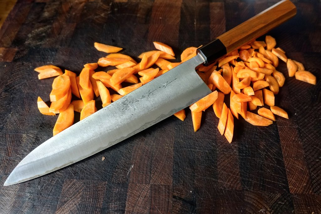

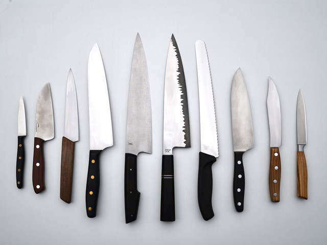

Bild 1 ist rostträge, Bild 2 rostend.
Damast mit vielen Lagen an den Flanken finde ich für mich unsinnig, da ich meine Messer hin und wieder ausdünne.
Anhand von @pebe s Bild sieht man ja ganz gut, dass die Damast-Flanken de Kai-Messer im Laufe der Zeit ihren Kontrast verlieren. Beim Ausdünnen ist das natürlich noch extreme, vor allem, wenn man keine Lust darauf hat, sich mit dem Muster zu beschäftigen (strahlen, ätzen, polieren usw).
