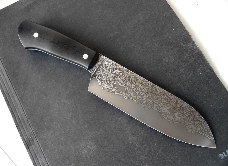

Auch mal wieder was von mir. Und zwar etwas für die Küche.
Gesamtlänge: 27 cm
Klinge: 16 cm, 4 mm 1.2842 + C45 Damast mit 1.2842 Schneidlage
Griff: Ebenholz
Hoffe es gefällt :).
Viele Grüße
Marcus
:staun: Das ist unglaublich :super:. Eines der schönsten Messer, für die Küche, das ich jeh gesehen hab. Mit was hast du denn das Ebenholz gefinished?
Der Damast ist ebenfalls der Hammer :) .

Sieht sehr gut aus, perfekte Arbeit !

Die innere Damastlage ist an keiner Stelle unterbrochen, alle Achtung - aber dieser Fussel an der Schneide, auf beiden Seiten, macht mir Gänsehaut. Das ist doch hoffenlich nicht ...

Wenn Du was postest, kann man sich eigentlich sicher sein, das es ein "Hinkucker" ist. So auch in diesem Fall: schöne Form, schönes Damastmuster und allem Anschein nach auch perfekte Verarbeitung...

Ist auf der selben Seite. :D
Und so wie ich Marcus kenne wirklich nur ein Haar / Fussel.
Fantastisches Messer. Starker Kontrast an der Klinge und gar nicht mal so schlecht fotografiert. :)

Das Ding hatte ich ja schon mal in der Hand - sehr schönes Finish, kann ich nur sagen! :super::super::super:
Vor allem die Übergänge vom Holz ins Metall sind klasse!

Der "Fussel" ist in Wirklichkeit eine Schweiß-/ Diffusionslinie (oder wie man das auch immer nennen mag), da ich für die Schneidlage zwei Stück 1.2842 verwendet habe um sie dicker zu machen.
Anbei noch ein Bild der anderen Seite. Auf dem sieht man auch die subtile aber wunderschöne Maserung des Ebenholzes.
