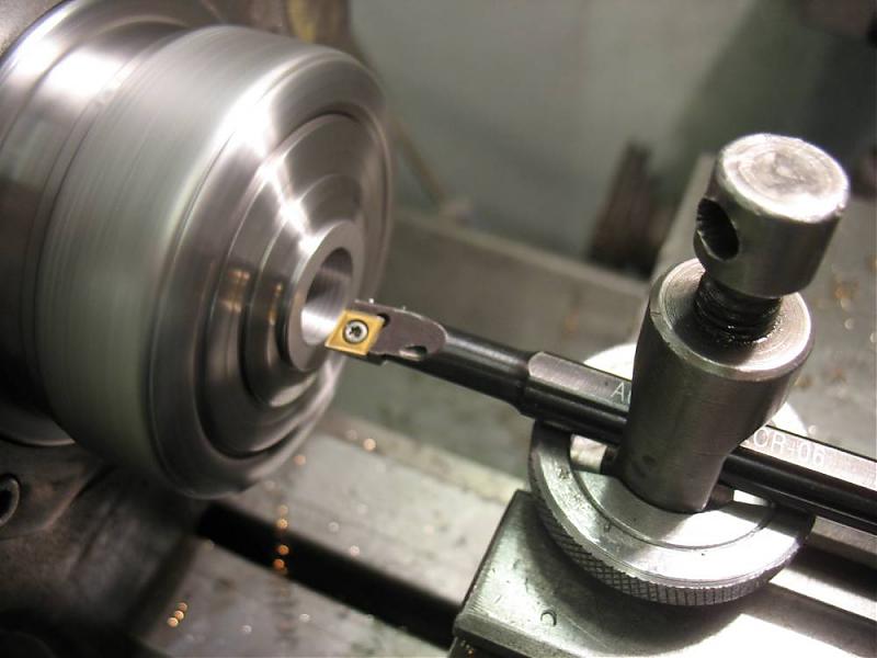

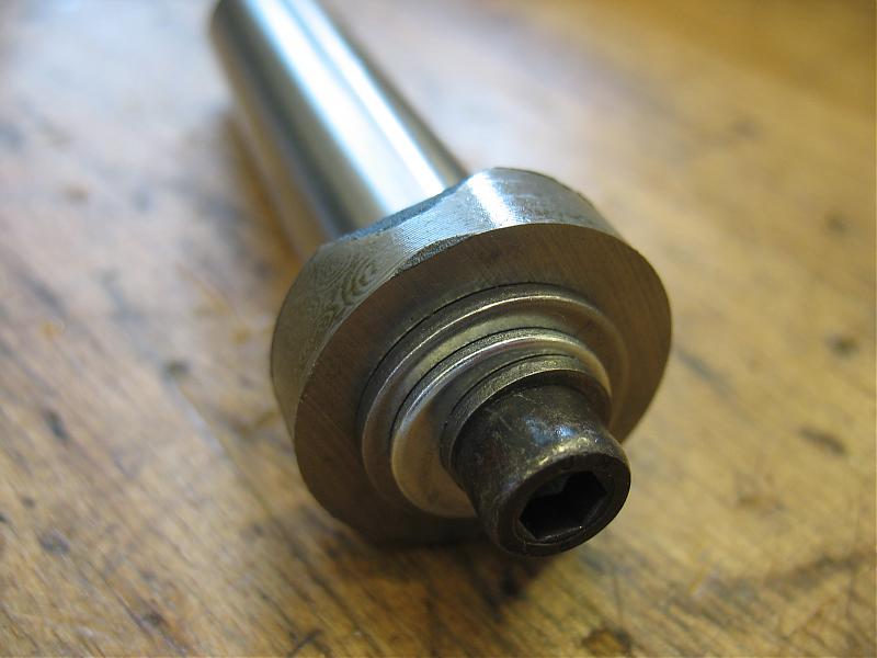

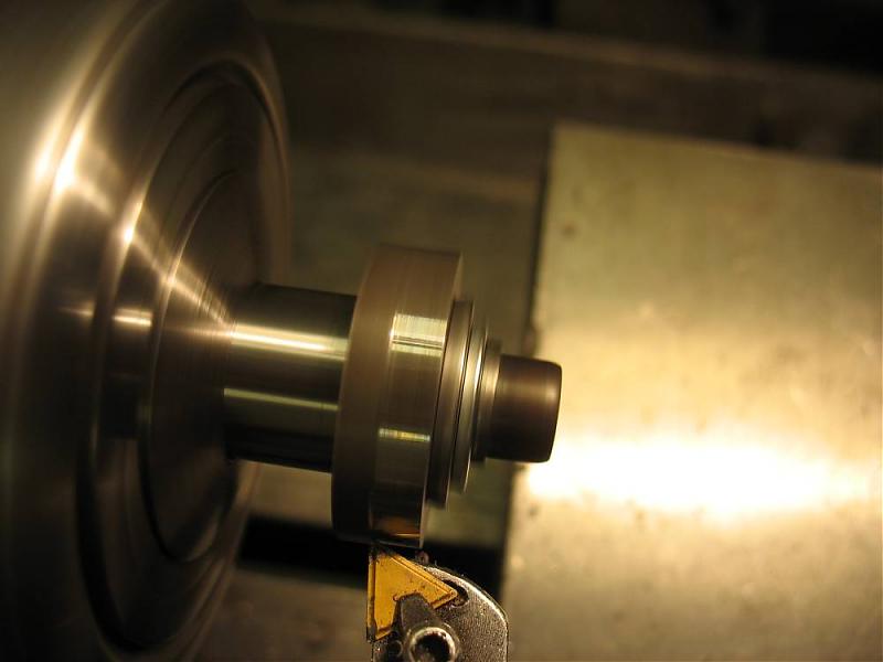

Als erstes wird bei Jürgen Schanz ein Stück Damasteel "Blue Wine" bestellt.
Normalerweise wird in den Maßen 30x30x10 geliefert, diesesmal war das Stück schon Rund mit einer Bohrung in der Mitte, was mir Arbeit erspart, danke Jürgen.
Ich habe mir eine Aufspannung gedreht, auf die der innendurchmesser vom Damast passt mit einem Gewinde stirnseitig, mit dem der Damast festgeschraubt wird.
Links im Bild ist der Damast zu sehen.
