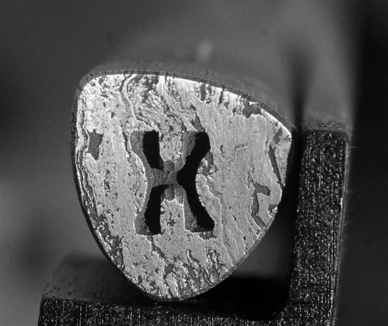

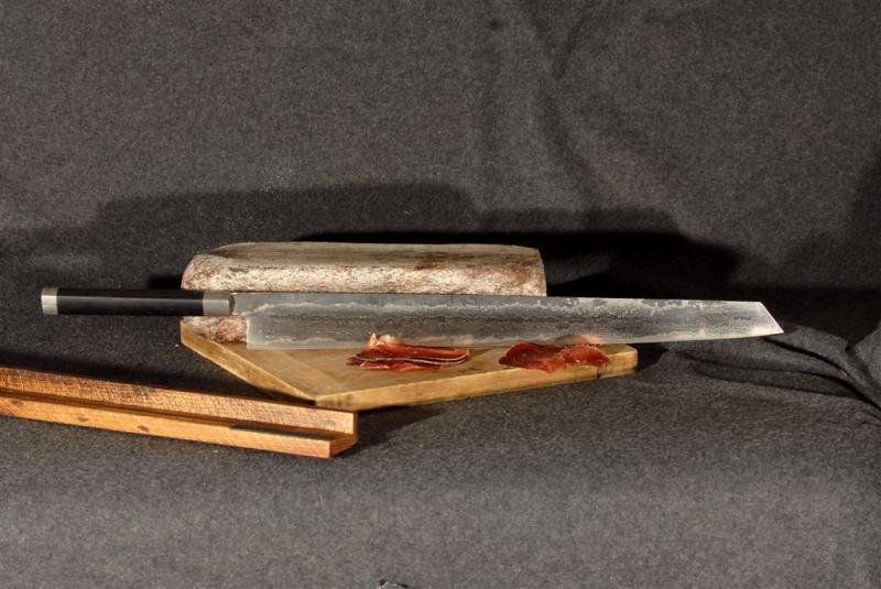

hallo zusammen
nun ,ich wurde vor nun schon fast langer zeit,einmal darauf hingewiesen,das ein messer in der art( http://www.messerforum.net/showthread.php?t=91417)auch gefallen würde.
halt nur was länger :irre: :irre:
nun aus der witzelei entstand ne fixe idee.aus der idee dann "DAS MONSTERMUCK".
ich denke kürzer ist schwachsinn.:steirer:

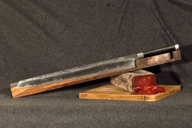

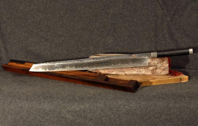

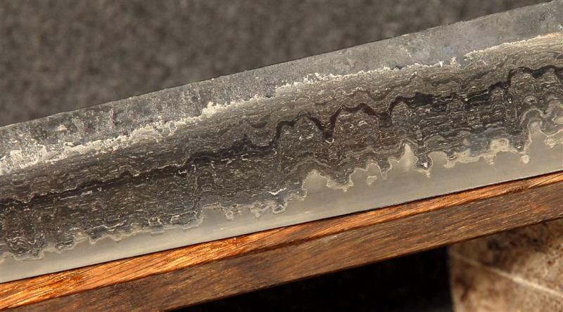

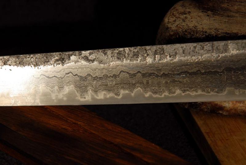

die klinge wurde bis auf 12000 hoch geschliffen.die puddeleisen strucktur also nicht geätzt sondern rauspoliert.
man kann es leider nicht so aufs foto bringen,wie es sich in natura anschaut.
ich hoffe es gefällt.
aber sieht selber.

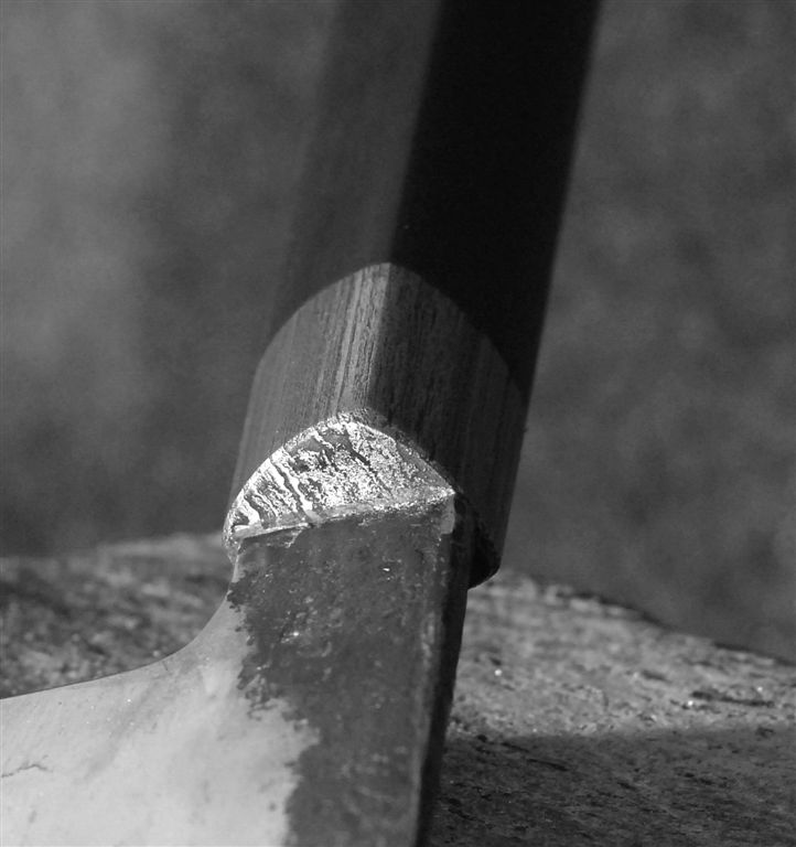

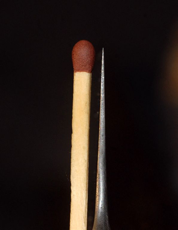

klinge:puddeleisen /c145/puddeleisen auf 45,5cm scharf.5cm hoch.am griff 5mm dick nach ca 2cm noch ca.2,5mm-1.6mm an der spitze.
gesammt länge 63cm
griff :ebenholz puddeleisen
gewicht:430gr.
viele grüsse
hano
ps.ach ja das nette stückchen trockenfleisch hat 2.5kg.:steirer:

sieht einfach nur toll aus. Das Puddeleisen ist eine Augenweide!

Das Muster sieht absolut genial aus :super:

Die Materialkombi gefällt mir außerordentlich gut.

Man hano, das ist ja ein Monster. eher für Schnitttestübungen als für die Küche;-) Totaler Hammer!!! Sehr schön zentriert die Mittellage, was bei einer so langen und dünnen Klinge wirklich nicht einfach ist... Und das Puddel sieht super aus:super::super::super:
