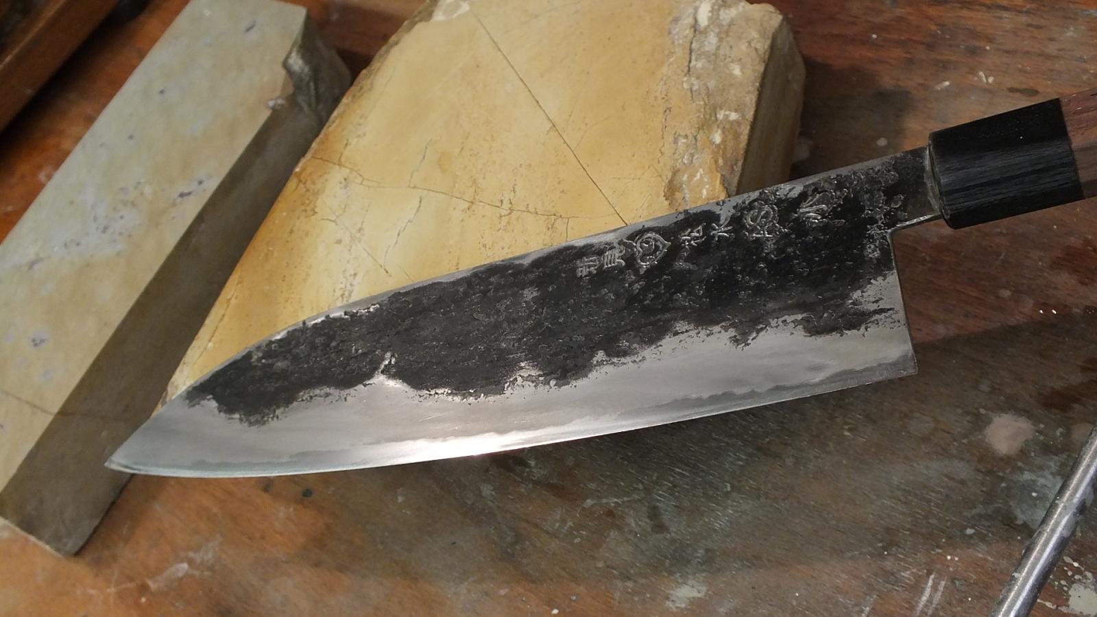

Meines habe ich selber geschliffen, es ist auch schon deutlich besser geworden. Da es jedoch noch nicht ganz so ist wie ich mir das vorstelle, werde ich dann Anschliff noch etwas höher ziehen.

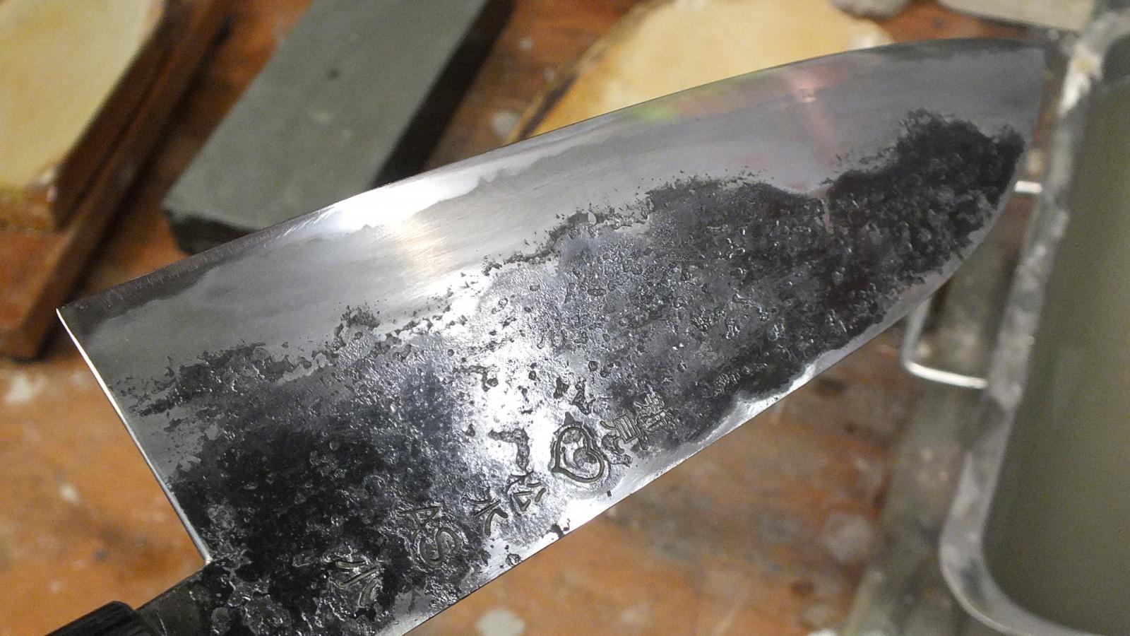

Nun einmal eine Rückmeldung zum Takeda nach dem Schanzen.
So sieht es aus:
Und: Es schneidet erstklassig. Udo Schanz, wenn mich die Rechnung nicht täuscht, hat hier ganze Arbeit geleistet. Es ist nun vergleichbar mit einem 240mm Ashi Gyuto oder dem Herder 1922, die Spitze ist etwas weniger schneidfreudig im Vergleich zu den beiden, der Bauch etwas mehr, so kommt es mir vor. Verstärkt wird dieser Eindruck noch durch das angenehm hohe Gewicht. Geprüft wurde das Ganze hauptsächlich an Karotten, Zwiebeln und Äpfeln. Als mittelgewichtiges Messer wiegt es jetzt 186 Gramm, und damit sieben Gramm weniger als vor der Behandlung. Weniger schön ist das Äußere des Takeda. Ich frage mich ob die Schleifspuren nahe des Klingenrückens nicht hätten vermieden werden können. Nun, ich wurde vorgewarnt, und es ist schließlich auch verkraftbar.
Das Ergebnis stellt mich insgesamt sehr zufrieden, das Messer lässt sich nun toll einsetzten. Es schneidet gut, übersteht wildes Hacken, hält die Schärfe lang, und die Klingenbreite erlaubt das Schnittgut verlustarm in der Küche herumzumanövrieren.

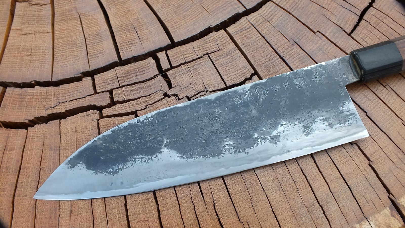

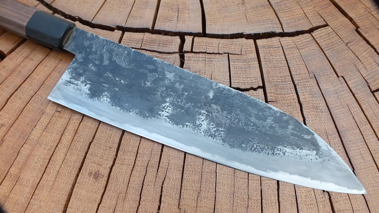

Update zum Takeda,
Da sich der Aogami Super Stahl bis jetzt extrem gut präsentiert hat, war es nun an der Zeit die Geometrie noch etwas mehr in Richtung
Schneidfreude zu optimieren. Ausgedünnt hatte ich es schon einmal, allerdings war das Ergebnis noch nicht ganz zufriedenstellend.
Es waren Atoma 400, JNS 1000, Naniwa 2000, JNS Aoto und ein Mizukihara im Einsatz.
Nach einer längeren Schleiffsession hat es nun 10 mm über der Schneide zwischen 0,7 mm an der Klingenspitze und 0,8 mm am Kehl.
So ausgedünnt schneidet es jetzt wie es eigentlich von Anfang an tun sollte. Butterweich geht es nun durch Karotten und da es hauptsächlich für Gemüse eingesetzt wird war mir das schon wichtig.
Wie Büchner es schon geschrieben hat, hält es die Schärfe über sehr lange Zeit.
Gruß Klaus

Moin Klaus,
na da hast du den Anschliff aber weit nach oben gezogen. Sieht gut aus, abgesehen davon, dass dein wenig viele Dellen vorhanden sind aber ich denke das ist bei einem Messer wie dem Takeda wohl normal.
Kurze Frage: Hast du direkt auf Null geschliffen oder hast du noch eine Mikrofase o.ä, angebracht?
Gruß, Gabriel
Hi Gabriel,
schon beim ersten Mal ausdünnen hatte ich das Messer auf Null geschliffen und keine Probleme bekommen, also bin ich dabei geblieben. Von dem AS bin ich echt begeistert.
Gruß Klaus
