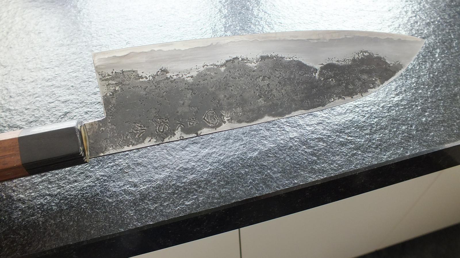

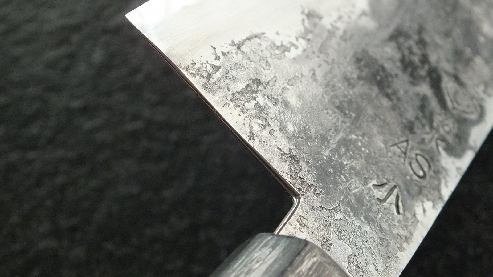

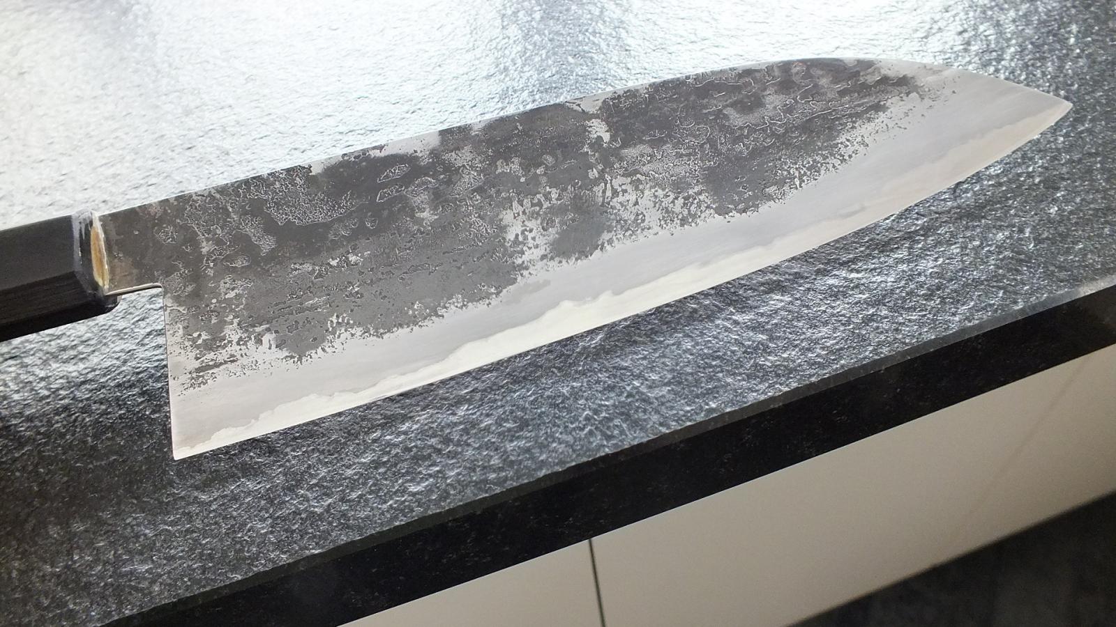

Hier noch ein paar Bilder nach dem bearbeiten mit Fingerstones und polieren den Kehls.
Fingerstones wirken wie ein Vergrößerungsglas auf Kratzer, vorher fast unsichtbare Kratzer kommen plötzlich überdeutlich zum Vorschein.
Wahrscheinlich könnte ich mit den Fingerstones noch Tagelang weiter schleifen, bis es zu einem perfektem Finish reicht.
Warum Takeda das Messer mit so einem steilen Anschliff ausliefert ist absolut nicht zu verstehen.
Mit dem ausgedünnten Anschliff ist es das perfektes Gemüsemesser mit einer tollen Schnittleistung.
@ ottomo: Hat er Dir etwas zu seinen Gründen erzählt, warum er so einen steilen Anschliff gewählt hat?
Zumal es früher ja wohl anders war.
Gruß Klaus
also der Kehl sieht jetzt sehr verheissungsvoll aus, dass jetzt die Schneidfähigkeit deutlich verbessert ist, kann man mehr als vermuten und auch das Kehlfinish ist jetzt wirklich ansprechend. :super:
Die Politur bildet einen scharfen Kontrast zu den mattierten Oberflächen. Man sieht auch die ein wenig in Mitleidenschaft gezogene Zwinge, die Spuren vom Schleifen!
Die Klingengeometrie sieht zumindest rund um den Kehl auch nach einer verbesserten Schnittgutfreisetzung aus und wie lange insgesamt hast du an diesem Klingenspiegel geschliffen, damit wir eine Vorstellung bekommen, was da dahintersteckt?
Seine Zeit mit so einer Massnahme zu versenken, lohnt anscheinend in jedem Fall, ein leichterer Schnitt und ein charaktervolles Aussehen sind der Zeitwert!
Danke für die Offenlegung und Dokumentation deines "Takeda in Progress" Projektes! :super:
Gruß, güNef
Hi güNef,
bis jetzt sind es wohl so 4-5 Stunden, aber da es mir Spaß macht und ich dabei auch was lerne werden noch einige Stunden dazu kommen.
Ja die Zwinge hat durch die Aktion schon etwas gelitten und wird, wenn die Klinge fertig ist, auch noch überarbeitet. Dann wird auch der Takeda typische Kunstharz Klumpen entfernt.
Gruß Klaus

Schön, dass du deine Reiseeindrücke von der Schmiede Takeda teilst. ;)
Einmal auf die Herstellungsweise eines eigenen guten Messers blicken zu können gefällt.
Ich bereue seit der Schanzkur keinen Griff zum Takeda, Schneidfähigkeit und Schneidhaltigkeit sind klasse.
Die Arbeit sieht verheißungsvoll aus, keller, ich hoffe jetzt schneidet es auch wie eine Eins. Kehlaufnahme und Arbeitsaufwand versprechen da Gutes. :)
Ich bereue seit der Schanzkur keinen Griff zu, Takeda, Schneidfähigkeit und Schneidhaltigkeit sind klasse.
So geht's mir auch,
seit der letzten Überarbeitung muss das Takeda, was die Schneidfähigkeit angeht kaum einen Vergleich scheuen und die Optik entwickelt sich nun auch in die erhoffte Richtung.
Die Schneidhaltigkeit ist wirklich erstaunlich gut, soweit ich das als Hobbykoch beurteilen kann.
Was den Arbeitsaufwand angeht, es ist ja Hobby und so ein selbst überarbeitetes Messer macht mir dann nur noch mehr Spaß.
Gruß Klaus
