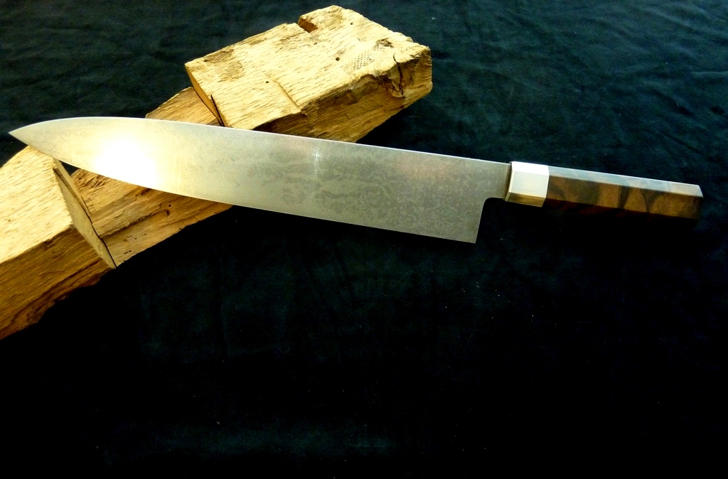

Hallo Leute,
wie Ihr in diesem Thread lesen könnt, haben Wastl und ich sein einiger Zeit an einem gemeinsamen Küchenmesserprojekt gearbeitet;-) Aus diesem Thread stammt übrigens auch der Name des Messers. Wastel hat da die schöne Formulierung verwendet: "...eines das alle knechtet!"
Nun habe ich per Sendungsverfolgung gesehen, dass das Paket heute angekommen ist und nun poste ich mal ein paar Bilder und Infos. Ich wollte ihm vorher nicht die Überraschung nehmen;-)
Bei diesem Projekt war ein wichtiges Kriterium ein extrem leistungsstarker Schweißmusterstahl (Damast). Die Vorgaben dabei waren:
- Als Grundkomponente der Riffelstahl 1.2562.
- Bessere Schärfbarkeit als der Riffelstahl alleine.
- Etvl. bessere Zugschnitteigenschaften durch Sägewirkung des Schweißmusterstahls.
- Extrem hohe Verschleißfestigkeit und Standzeit.
- Hohere Schneidkantenstabilität als bei dem 1.2562 alleine.
- Die maximale erreichbare Schärfe war eher zweitrangig.
Nachdem Wastl ein kleines Probemesser aus einem Schweißmusterstahl aus drei Teilen 1.2562 und einem Teil 1.2767 ausgiebig getestet und für gut befunden hatte, hab ich mich an die Arbeit gemacht. Ich habe mich im übrigen für diese Stahlkombi entschieden, weil ich aufgrund der fast 2% Chrom im 1.2767 eine geringere Aufwärtsdiffusion des Kohlenstoffs erwarte, als das z.B. bei 75Ni8 der Fall wäre.
Weitere Vorgaben waren z.B. diese:
- Klingenform übernommen von einer Japanischen Klinge die Wastl schon besitzt (nur etwas länger).
- Klingendicke etwas dünner als bei der Vorbildklinge.

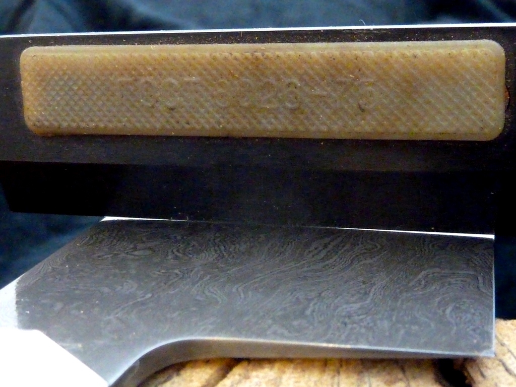

- Walkschliff (kein Laser).
Der Griff ist auf meinen Mist gewachsen.
Und das ist nun dabei entstanden:

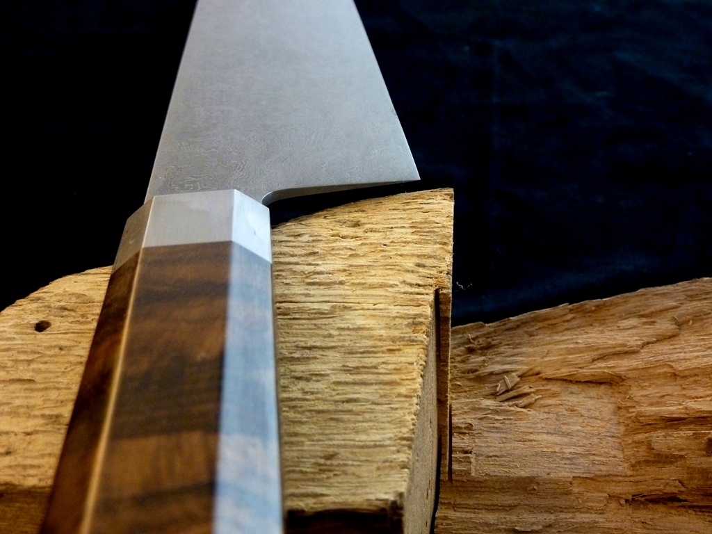

Klinge:
- Scharf ca. 310mm
- Klingenhöhe max. ca. 55mm
- Klingendicke ca. 3mm (sich verjüngend)

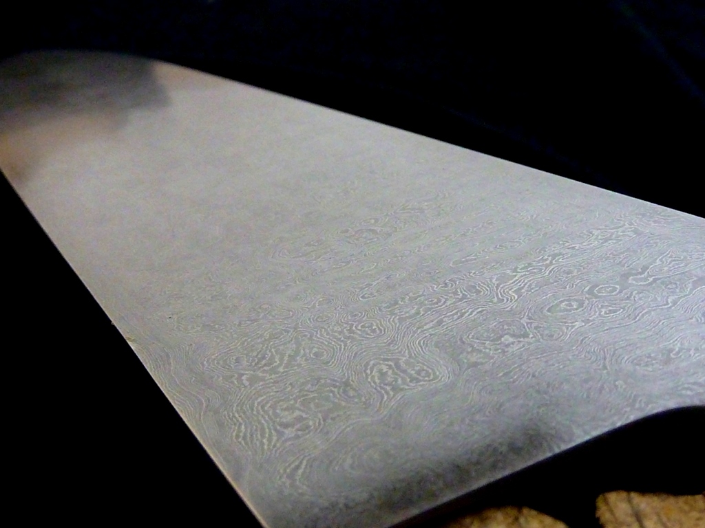

- 500 Lagen Schweißmusterstahl aus drei Teilen 1.2562 und einem Teil 1.2767

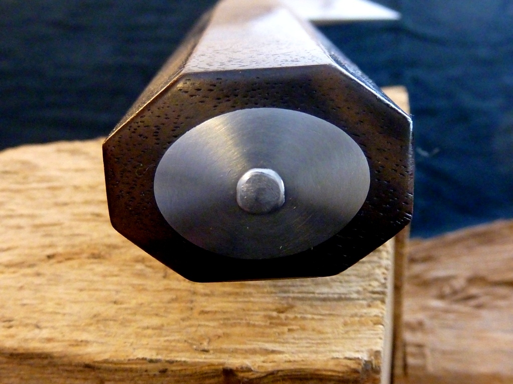

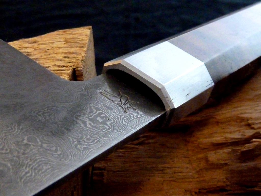

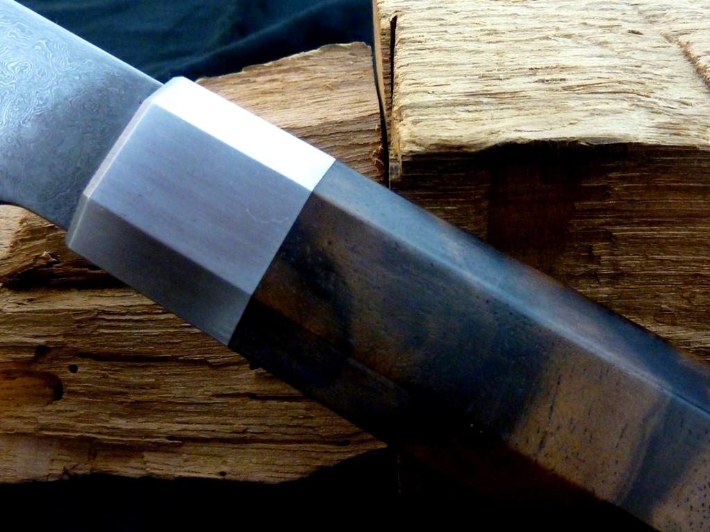

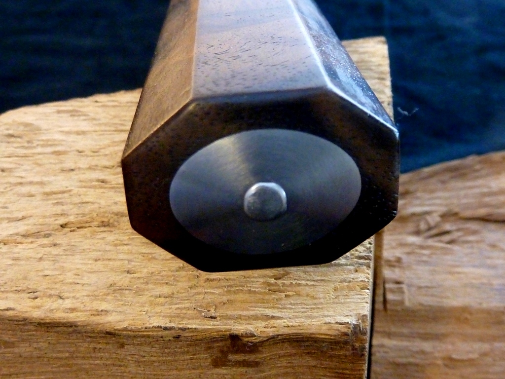

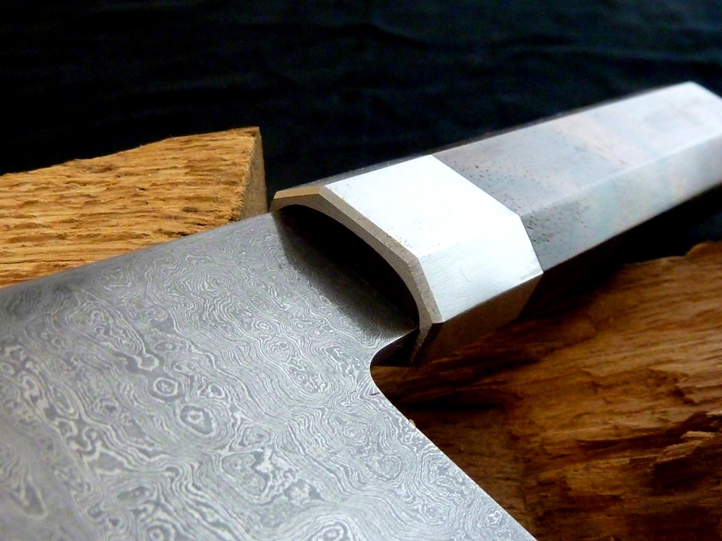

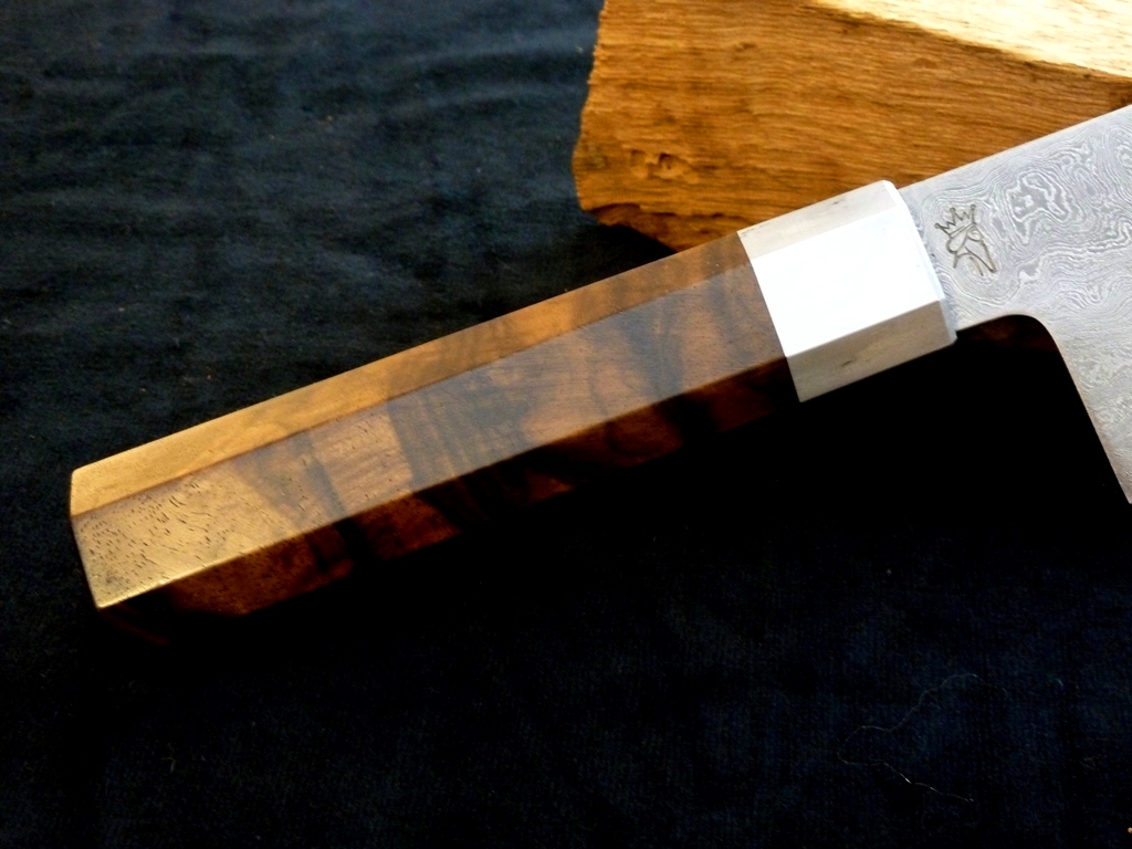

Griff:
- Nussbaum aus Wastls Garten ;-)
- Echte Zwinge aus historischem Eisen.
- Eingesetzte Griffabschlussplatte aus historischem Eisen.
- Angel vernietet.
Gesamt:
- Gesamtgewicht 300g
- Schwerpunkt ca. 5cm vor dem Griff
So, und nun viel Spaß beim Gucken,

da ist ja das eine Messer, sie alle zu knechten :haemisch:
Wirklich beiendruckend und toll umgesetzt!
Bin schon gespannt, wie es sich im Einsatz bewährt.
Gruß, Gabriel
Hut, ab das ist wirklich ein sehr schönes Projekt. Auch wenn ich selber immer noch kein Freund von Damast (egal welcher Art) bin, kann man vor der Handwerkskunst nur seinen Hut ziehen. Ich bin gespannt mit welchen Eindrücken aus der Praxis gast uns in den kommenden Tagen und Wochen beglücken wird. Denn auch wenn andere hier im Forum von der Präsentation her schönere Reviews schreiben, so haben seine doch durch den Einsatz in der Profiküche schon eine besondere fachliche Qualität was die Materialbelastung bzw. die Schitthaltigkeit der Klingen angeht, die die meisten von uns hier privat gar nicht simulieren könnten.
Sieht klasse aus, bin auch schon auf die Berichte gespannt.
In anbetracht des Namens hätte ich eine ovale Zwinge mit Elbenschrift graviert noch besser gefunden...
Uwe
310mm Klinge?!?!:staun:
Also über ein kleines Video wie beim Koraat-Prototyp würde ich mich da ja wirklich sehr freuen^^
Griff und Zwinge gefallen mir extrem gut.
Kommt mir das nur so vor oder ist das auch ein verdammt großer sweet spot? Lass ich mich da nur von der schieren Länge der Klinge täuschen?^^
Und was wiegt so ein "Schwert" denn so?
Also ein solch großes Gyuto haut mich schon ganz schön vom Hocker :super:

Hammer, wunderschöner Damast.

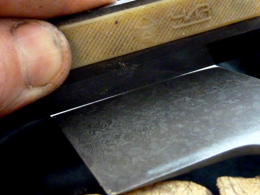

Kato wurde anders geschliffen.
Am Heft geht die Schneide fast parallel mit dem Heft.
Weiter (mittleres Drittel der Klinge) läuft die Kato- Schneide fast gerade, jedoch bildet doch ein leichtes Bogen nach draußen.
Die Damastklinge sieht in der Mitte leicht S-artig (Bild 14), der Bogen richtet sich in andere Richtung- zum Klingenrücken.
Die Klingenspitzen von beiden Messern sehen etwa gleich aus.
Es wäre noch interessant Klingenrücken zu sehen.
Damast aus 1.2562 ist bestimmt eine Herausforderung.
Sehr klare Linien, saubere Verarbeitung, ein schön zeichnender Damast - beeindruckend.
Klingenhöhe finde ich auch ideal, die Klingenstärke hätte für meinen persönlichen etwas dicker sein können, aber ich kann mir sehr gut vorstellen, dass bei 31 cm Schneidlänge genug Klingengewicht zusammenkommt, um das Messer effektiv arbeiten zu lassen. Eine dickere Klnge würde das Messer bei diesen Maßen wahrscheinlich dann doch unhandlicher machen.

Und ja, der Damast ist die Hölle. Ich hab ein Temperaturfenster von ca. 30-40 Grad in dem der Stahl schweißt. Geh ich etwas über die Temperatur bekommt der 1.2562 Risse oder zerfällt. Bleib ich darunter, hab ich ein extremes Risiko für Fehlschweißungen. Alle Schweißflächen müssen absolut plan und blank sein. Zusätzlich arbeite ich bei den ersten Schweißungen mit Opferblechen aus c60 (die ich nach dem Feuerschweißen komplett abschleife) und mit einer Lehmschicht. Die ersten Schweißungen sind tatsächlich die schwierigsten und und die Opferbleche schützen den 1.2562. Auch das Umformen muss bei diesem Material sehr sachte stattfinden und dauert deutlich länger als bei anderen Damastkombos. Es ist insg. ein bisschen so als würde man Wootz mit 1.2767 verschweißen wollen:glgl:

Hi,
Bild 14 ist ev. nicht so gut gemacht. Die Schneidenlinie dort sieht nach innen (S-artig) gebeugt aus. Wenn man auf einem Bankstein schärft und Winkel konstant hält, bereitet so was Probleme. Man kann qualitativ hochwertig ein Teil der Schneide nicht schärfen, bzw. muss man da etwas mehr Mühe geben. Bei Kato wird so was nicht auftreten.
Wobei vielleicht sieht das nur auf dem Foto so aus.
