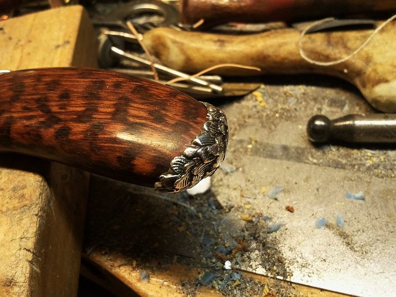

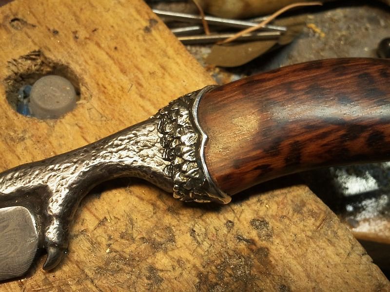

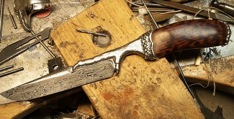

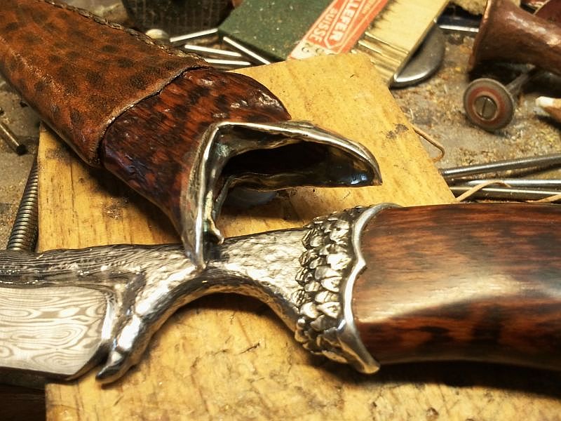

Nach langer Zeit wieder mal was von mir. Das AdlerMesser.
Kurz die Klinge aus Damasteel, Griff aus Schlangenholz,
Scheide auch Schlangenholz und Walkleder. Alles was aussieht wie Silber, ist Silber.
Die Unordnung auch von mir.
Aber jetzt zu den Bildern:
Viel Spass beim Schauen

Viel künstlerische Fantasie, tolle handwerkliche Umsetzung! Das Design fällt in den Bereich 'Geschmack' und entzieht sich daher einer Bewertung. Lediglich das Nähen von Leder scheint nicht Deine Spezialität zu sein....

Toll finde ich wie die Adlerklaue die Klinge "festhält".

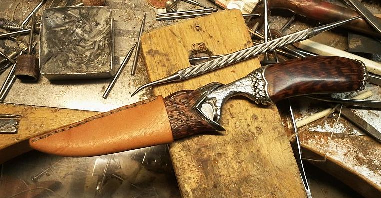

Aber schabt die lange Kralle nicht am Schnabel?

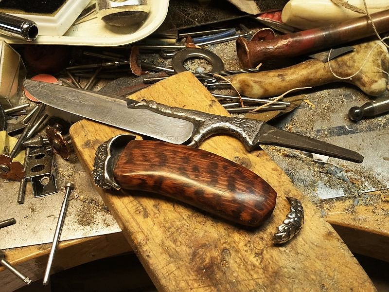

Das Silber ist auf die Klinge aufgegossen? Wie macht man denn so was?
Könntest Du dazu vieleicht ein Bild einstellen oder das Erklären?

Ne, die Kralle rastet sogar unten in der Zunge explizit ein, und hält so das Messer in der Scheide.

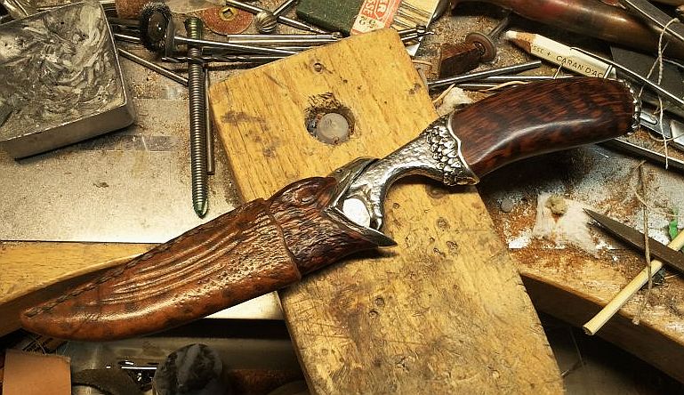

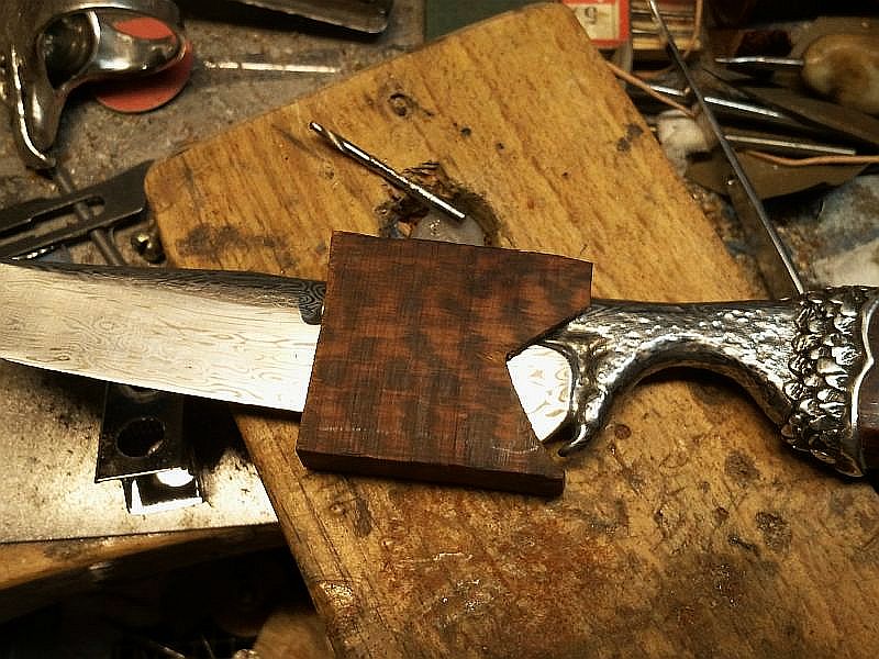

Klinge schmieden hab ich mich nicht geachtet. Die Adlerkrallen aus dem Damasteel rausschleifen ca 6-7 Stunden.
Die Silberabschlüsse vom Griff auch ca 6-7 Stunden modellieren. Giessen geht ja schneller ;-)
Den Holzkopf der Scheide ca 3-4 Stunden und das modellieren des Schnabels sicher auch ca 6 Stunden.
Dann noch Lederkram Griffkram härten kleben usw das musst du dir selber ausrechnen.
Sagen wir so: Den Hobbyraum kenne ich jetzt noch besser...
@ Less
Das Silber wird nicht auf die Klinge aufgegossen, sondern in Wachs auf die Klinge modelliert, und danach spannungsfrei abgezogen,
mit Eingusskanal versehen und eingebettet siehe HIER
