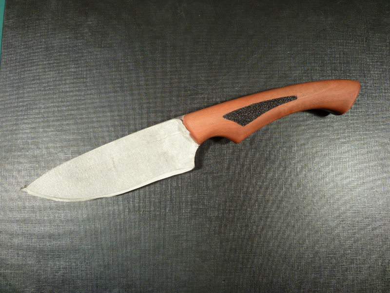

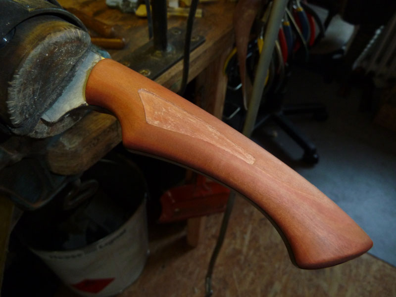

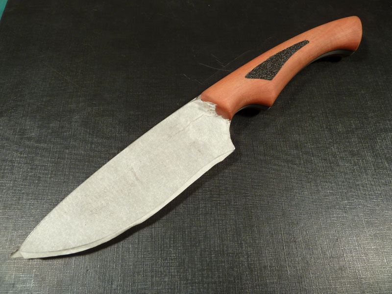

Moin,
nun hab ich heute wegen diversem anderen Streß leider nur eins der beiden Messer geschafft, aber immerhin... ;)
Pink Ivory kann ich als Holz zum Schnitzen nicht sonderlich empfehlen, aber irgendwie ging es dann doch.
Die extreme, hornhautvernichtende Rauhigkeit hat sich durch das Versenken der Inlays ein wenig gemildert. Aber wenn man im Urwald mal die Kanten an den Ästen des selbstgebauten Unterstandes brechen will, ist es sicher das Mittel der Wahl. :D

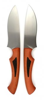

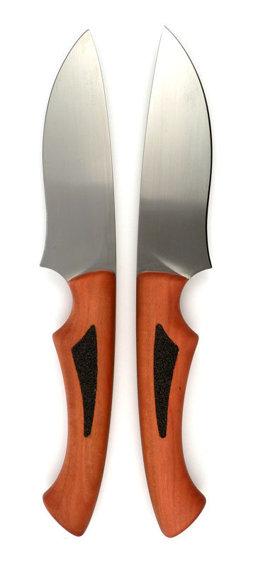

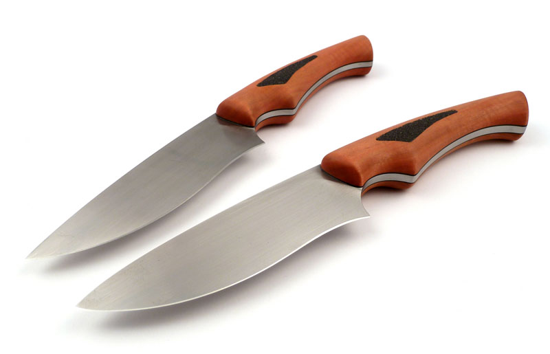

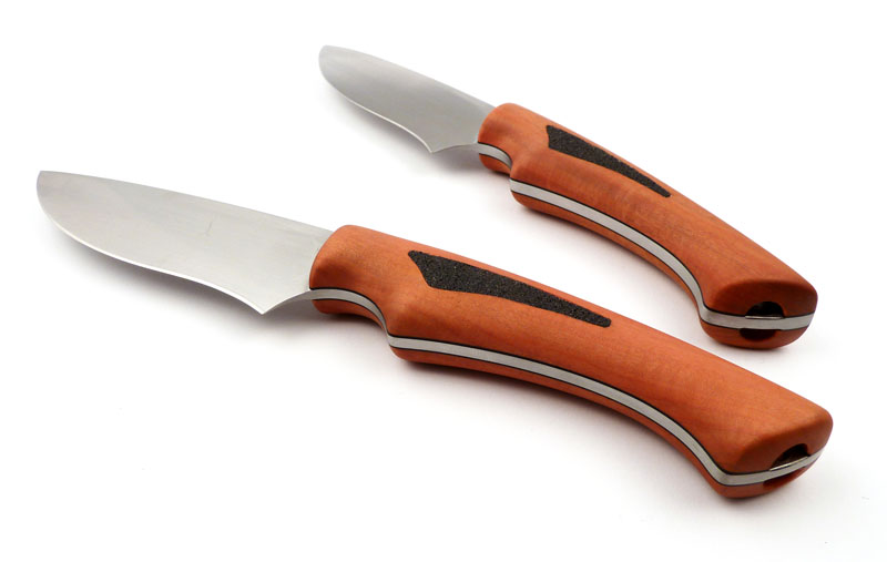

Moin zusammen,
sorry, das das so lange gedauert hat, aber ich war die Woche ziemlich in Hektik.
Jetzt sind immerhin schon mal die Messer fertig, siehe Bilder.
Morgen geht das ganze dann raus in Richtung Dr. Bob, der die Scheiden dafür machen will. Danach muß nur noch der Lanyard dran, und dann ist es ENDLICH so weit :super:
Ich bin gespannt, wie das Ganze am Ende aussieht...
Nochmal vielen Dank an alle Beteiligten!
Grüße,
Gunther

Hallo Gunter
Sieht lecker aus. Ich freu mich schon...
Und das mit dem PA.... ich hab das Glück, das sie fast komplett bei mir landen bzw bei mir wieder raus gehen.
Und zum Zertifikat, mach doch jetzt schon eins, damit ich gleich unterschreiben kann...

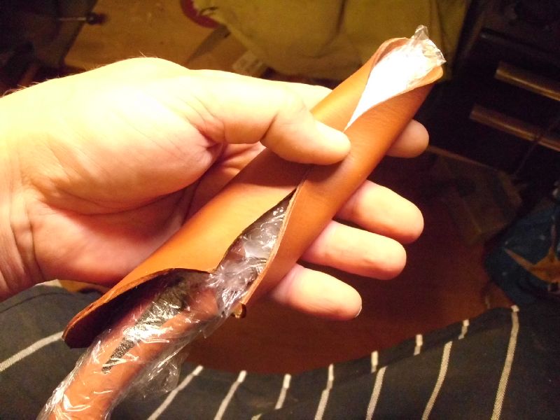

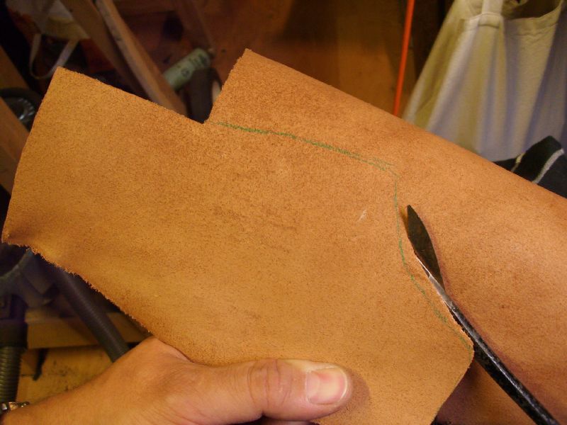

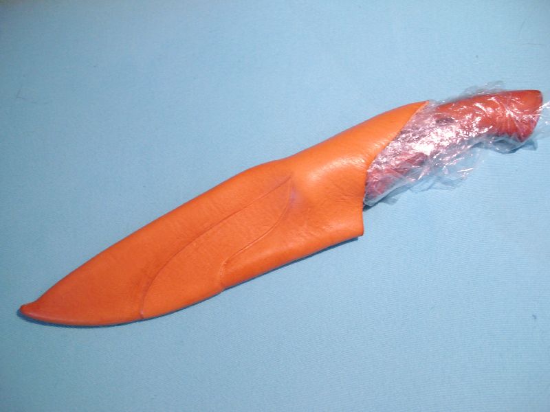

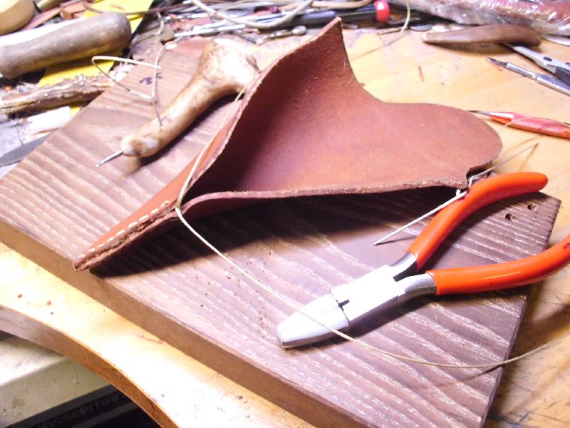

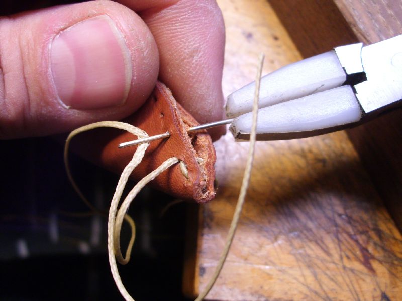

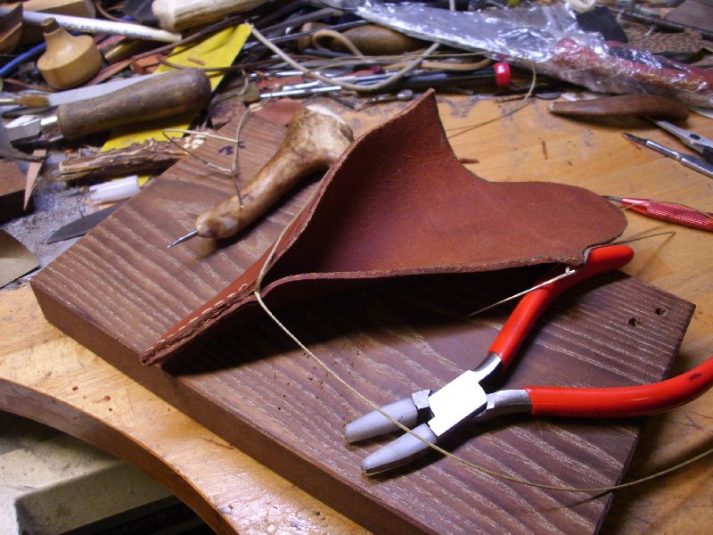

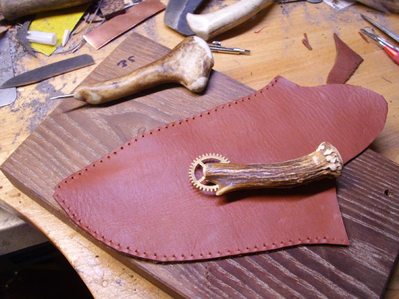

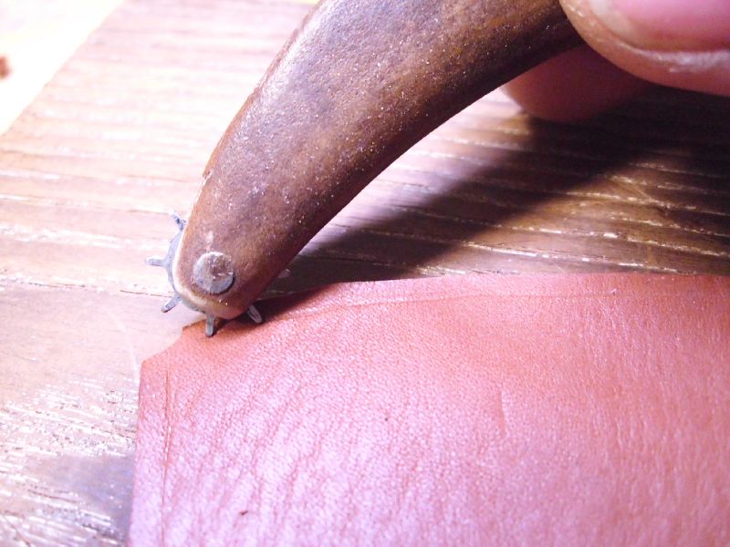

Es geht weiter Leute...
-Schnittmuster gemacht
-Ausschneiden, Grobschnitt
-Ausschneiden, Feinzuschnitt
-Anprobe, Messer ziert sich, und lässt die Zellophan Unterwäsche an.
-Spitze ausdünnen
-Mit dem Prickrad Löcher einzeichnen
-Ein anderes Prickrad
-Den Anfang Nähen
-Immer noch
-etwas später...
Und gleich gehts weiter...

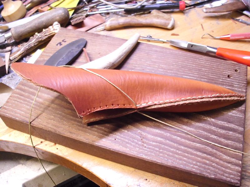

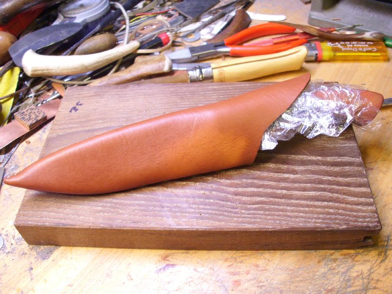

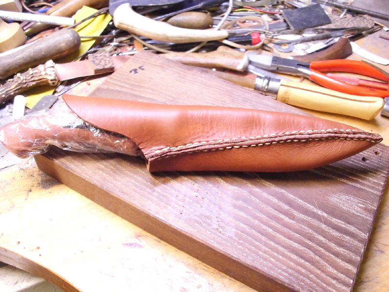

Und jetzt...
-Nähen
-Nähen
-Habe fertig genäht
-Anprobe vorne
-Anprobe hinten
-Hat eine Nacht geschlafen, und getrocknet. Und mal etwas geprägt.
Ich überlege mit, ich könnte die 2te Scheide in einem anderen Leder machen. Bin mir aber nicht sicher ob rustikal (Gamaschenleder) passen würde...
Gruss Bobby

Joh, da kann ich mich Nils voll und ganz anschließen.
Coole Scheide ! :super:
Coole Punzierung...Phönix-Flammen-Dingsbums :super:
Coole selbstgemachte Werkzeuge ! :super:
Danke für die Bilder!
Bin gespannt, wie's weitergeht...

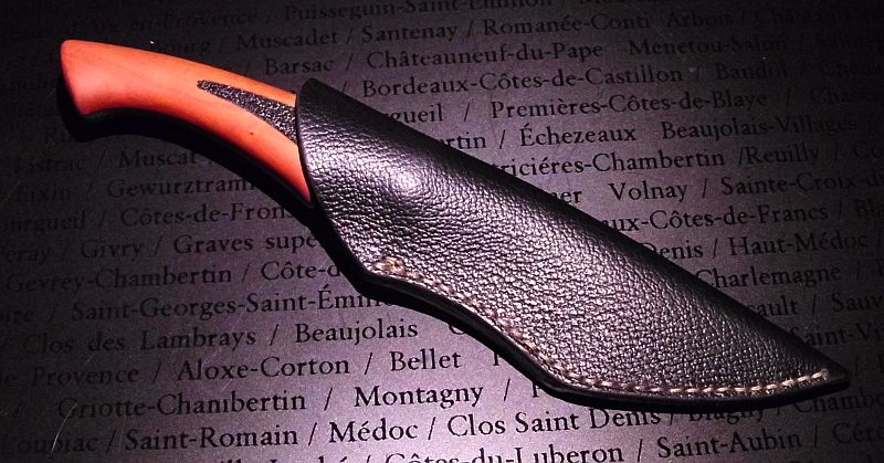

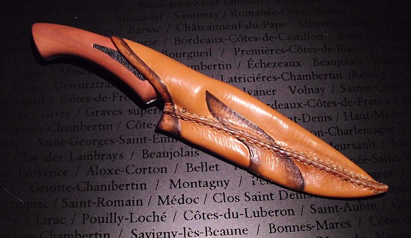

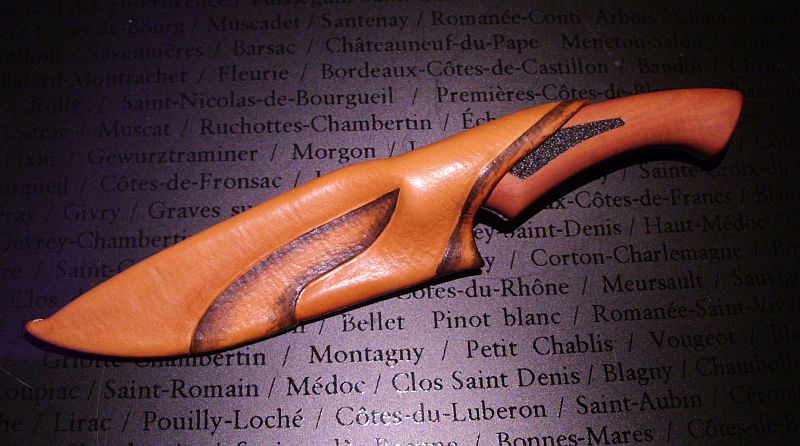

Hallo Leute
Und feddich is Nummer 1. Ich höffe es gefällt.
Nummer 2 folgt so gleich.
An wen muss ich die denn weiter schicken? Ne Adresse wäre cool.
Gruss Bobby

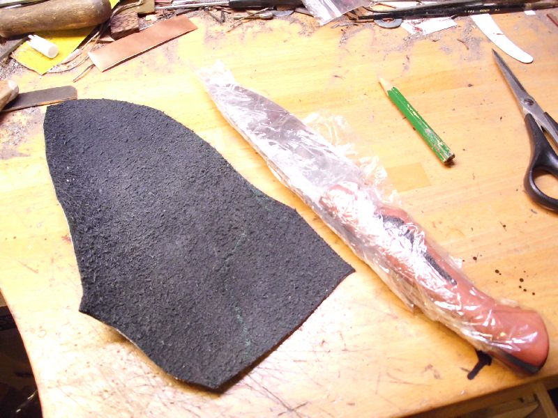

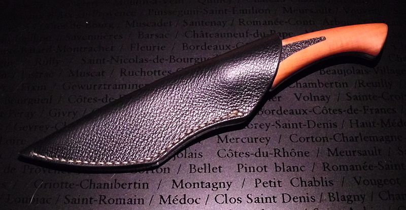

So, und jetzt ist auch Nummer 2 soweit.
Ich hab Gamaschenleder von 1980 verbaut, und sieht sogar gut aus. Der Rekrut hat sich wie es scheint vor so ziemlich allem gedrückt. Das Leder ist jungfräulich. Keine einzige Blessur.
Gruss Bobby

Wow,
ich hab den Thread jetzt eine Weile aus den Augen verloren, toll was sich getan hat.
Traumhaftes Messer, da stimmt so gut wie alles, einzig das Inlay könnte imho genauso gut fehlen, aber ist ja leider nicht für mich... Und die allgemeine Meinung ging ja eher in die andere Richtung, also pro Inlay. Tja, kann auch nix dafür, dass ihr keine Ahnung habt :D
Die Scheiden wissen ebenfalls zu gefallen, die dunkle vielleicht um eine Spur besser, der Kontrast zum hellen Griff gefällt mir.

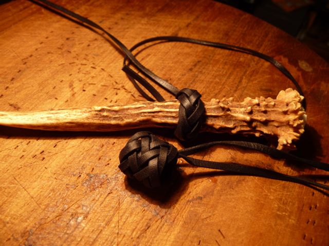

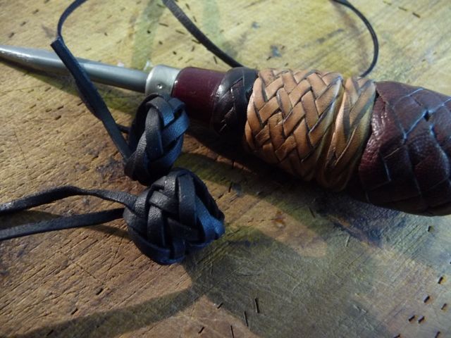

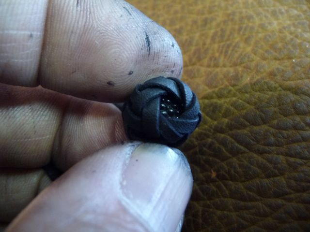

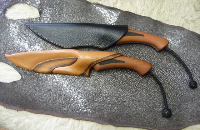

.. habe also heute mal das schwarze Känguru Leder für die Flechtung
gerichtet.
... so entsteht also eine geflochtene Lederkugel,
... in die Lederkugel habe ich ein Stück Rochenleder eingelegt,
kommt dem eingelegten Griffarerial doch sehr nahe ::))
.. an wen darf ich die Messer nun schicken ??
