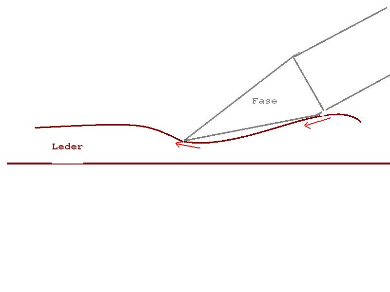

ich hab mal eine sehr primitive Zeichnung angefertigt um zu veranschaulichen was beim Abziehen auf dem Leder passiert.
Ich denke man erkennt ganz gut, dass tendenziell eine Verrundung der Fase stattfindet. Dieser Effekt tritt umso stärker auf je höher der Druck ist, der beim Abziehen ausgeübt wird.
Zum Schärfezuwachs tragen verschiedene Faktoren bei.
Zum einen kann mit dem Leder der Grat, welcher sich beim Schärfen bildet entfernt werden. Dieser Grat ist zwar extrem dünn und daher theoretisch auch sehr scharf, jedoch knickt er unter geringster Belastung um und lässt dann die Schneide stumpf erscheinen. Dadurch, dass das Leder in einem etwas steileren Winkel auf die Fase trifft reißt/schleift es diesen Grat weg.
Der nächste Punkt ist der feine Abtrag durch die Polierpaste. Gerade freie Schleifkörner, die also nicht in einem Stein gebunden sind haben eine verhältnismäßig hohe Abtragsleistung. Es wird jedem aufgefallen sein, dass sich das Leder mit der Zeit dunkel verfärbt und diese Verfärbung ist nichts anderes als Stahlabrieb.
Das Leder erzeugt in Kombination mit der Polierpaste also eine winzig kleine Mikrofase.
Das Abziehen auf reinem Leder kann dazu dienen dieser Mikrofase etwas von ihrer "Aggressivität" zu nehmen, allerdings ist dieser Vorgang nur bei Rasiermessern wirklich relevant. Auch hier findet noch ein minimaler Abtrag statt, der aber verschwindend gering ist.

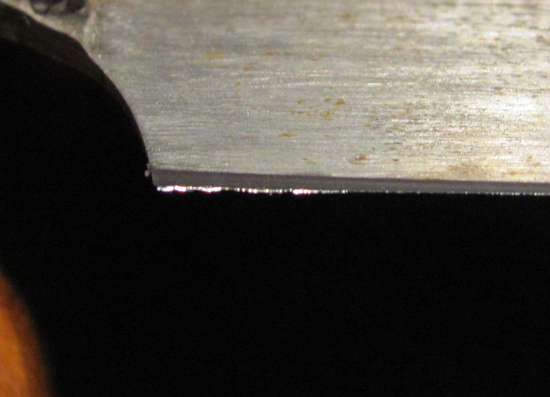

Ah, die Grat-Legende.
Bevor nicht jemand ein Foto zeigt, wie man mit einem Wasserstein einen Grat erzeugt, glaub ich nicht an den heiligen Gral ähhh Grat.
Ich kann mir nicht vorstellen, dass sich bei einem 58 HRC Chromstahl ein Aluminiumfolien dünner Grat bildet, der sich ohne brechen auch noch umlegen lässt... Das schaffe ich vielleicht bei reinen Kohlenstoffstählen, wenn ich die von der Schneide wegziehend superdünn ausschleife, wie bei den Buckelsmessern, aber sonst? Aber selbst da hab ich noch keinen Grat GESEHEN. ;)
Wenn man selbst ultraharte Messer nicht gegen die Schneide, sondern mit der Schneide nach vorn schleift, erzeugt man unweigerlich einen Grat.
Dieser Grat kann recht lang werden, der auf Koraats Bildern ist eher noch kurz.
Seine Länge entspricht nicht der des weggeschliffenen Materials.
Besondere Feinkörnigkeit begünstigt, weil zähigkeitssteigernd, die Bildung eines langen Grats.

Die Wirkung der Schärfpasten sollte man nicht unterschätzen. Es ist ein gemischter Vorgang aus Feinstschleifen und Druckpolieren durch die feinen Schleif/Polierkörperchen.
Da das Leder als Träger der ungebundenen Schleifkörper nachgibt, vergrößert sich automatisch der Anstellwinkel der Schneide.
Dies führt bei vielfachem Abziehen auf dem Leder zu einer Verrundung der Schneide, sodaß man, wie schon richtig ausgeführt wurde, nicht ewig abziehen kann, sondern gelegentlich die Schneidengeometrie durch Schleifen auf einem geometrisch exakt arbeitenden Stein wieder herstellen muß.

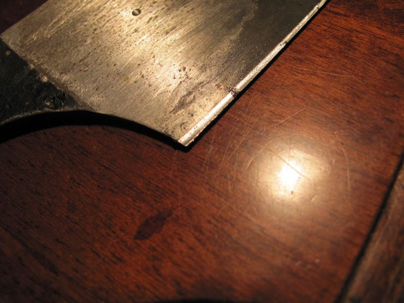

Habe erst gestern meinem Messer (Eden Classic Damast Kochmesser) neue Fasen verpasst. Nach dem 1000er Stein versucht übers Leder zu ziehen. Egal wie ich es versucht habe, das Messer wurde immer stumpf. Das Grat hat sich wohl bloss umgelegt. Ob nun direkt auf Leder, glatte oder raue Seite, oder mit chromoxid bestrichen. Mir ist allerdings nicht ganz klar wie das Umlegen des Grades so schnell passiert, denn dies kann man nicht während des Abzieh-Vorgangs erfühlen und schon gar nicht sehen. Man hält das Messer doch im Winkel, also müsste der Grat sich spiegelverkehrt ausrichten ? Also dürfte er sich nicht umlegen, jedoch beweist mir das Resultat das Gegenteil. Erst nach dem Wetzstahl, mit dem ich Grat wieder aufrichten konnte, hatte das Messer seinen ursprünglichen Zustand. Was mache ich den falsch ?
Durch das Holz zu ziehen hat auch nichts gebracht. Wird dabei nicht im besten Fall nicht der Grat aus der Schneide herausgerissen ? Und das soll der Schneide gut tun oder verstehe ich nur was nicht ?
@LimB In der Beschreibung deines Schleifens sind noch zu viele Unbekannte, um dir weiterhelfen zu können. Du solltest erst einmal folgendermaßen vorgehen:
Auf dem 1000er Stein die eine Seite so lange schleifen, bis über die gesamte Länge einen Grat entstanden ist. Mit dem Daumen kannst du diesen auf der anderen Seite fühlen (hier hat sich der Stahl ein bisschen hochgebogen) oder mit einem Wattebausch testen, ob Fasern an der Kante hängen bleiben.

Geschliffen habe ich erst mit dem 400er und erst danach mit dem 1000er. Das war vielleicht eine Arbeit. Der Grat war nicht nur fühlbar, sondern auch gut sichtbar.
Das Foto habe ich nach dem 400er Schliff gemacht. Danach nicht mehr.

Nee, aber du musst den wichtigsten Satz schon mit zitieren:
Das alles ist aber unnötig, wenn die Schneide sauber geschliffen wurde. Hier reicht ein 1000er Stein völlig aus.
Wenn die eine Seite der Schneide wie auf deinem Bild aussieht, bist du mit dem 400er Stein noch nicht fertig. Du solltest dann noch 3-4 Wechelschübe folgen lassen (wie oben schon beschrieben). Das zeige ich aber alles im Video. Du musst auch nicht bei Insta sein, um dieses anzuschauen. Einfach draufklicken reicht.
