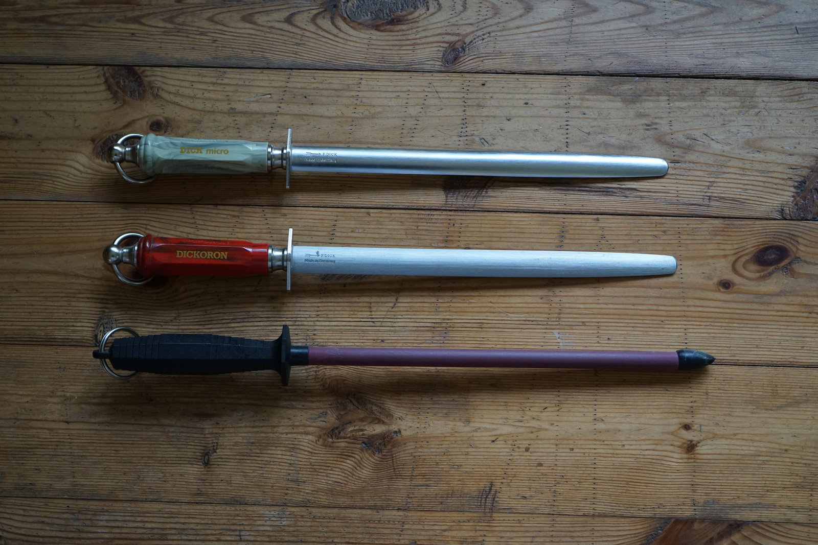

Exemplarisch auf dem Bild sieht man meine Stäbe.
- Dick Dickeron Microfeinzug , Saphirzug und ein Sieger Longlife Sinterubin.
Die sind teuer , aber halten ein leben lang . Für mich die Benchmark
Alternativ fürs kleine Budget :
- Wetzstahl von Victorinox ( Model 7.8623 )
- Flaksa Keramik von Ikea
- Ioxio Keramik (die Feinen...das langt )

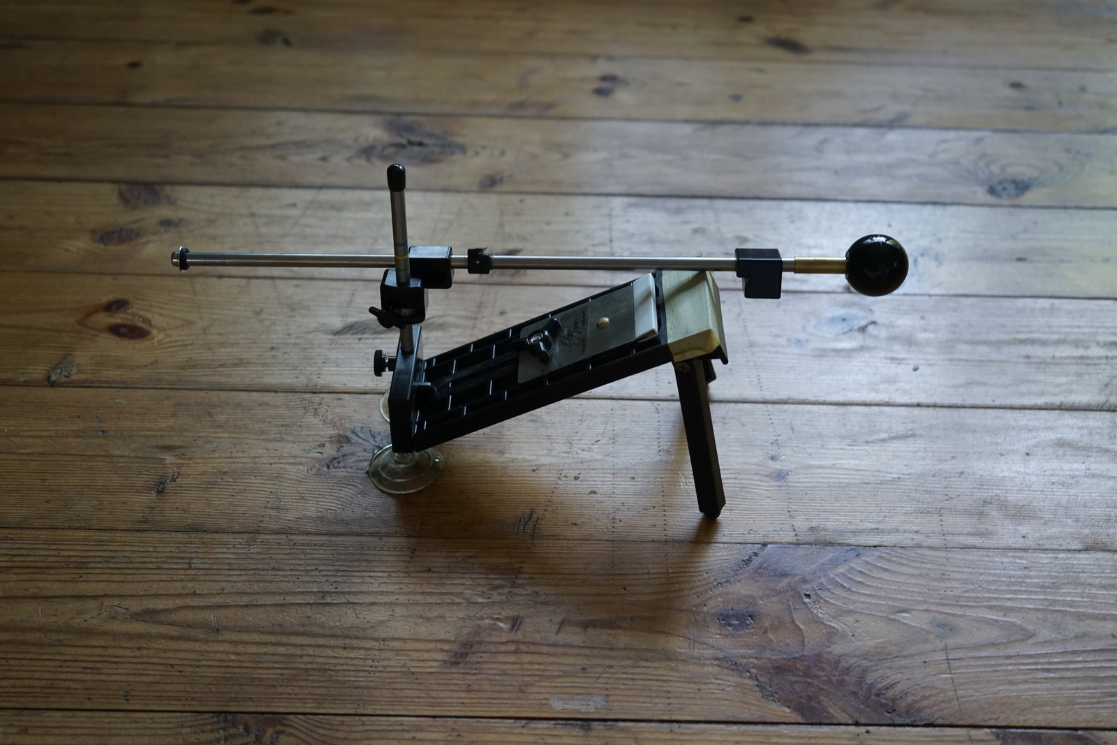

Die kleinen Winkegeführten Systeme

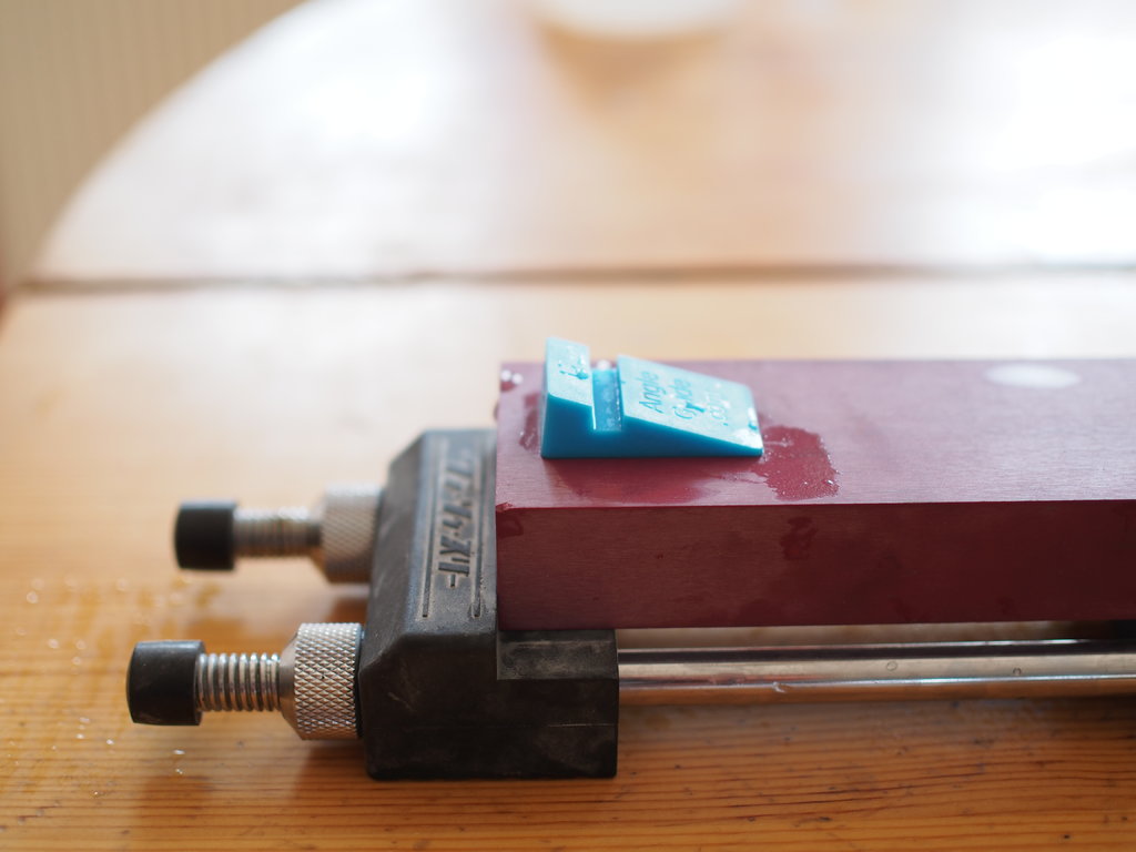

Mit klein beziehe ich mich da auf die Steine . Ob nun das Original dem Edge Pro ( siehe Bild ) oder die Klone . Hier sind die Schleifmittel
nur ca, 12 x 2 cm . Und das hat einen wichtigen Nachteil . Muss oder möchte man reparieren , dann wird das doch sehr zeitaufwendig.
Ansonsten bekommt man damit Messer richtig scharf. Man kann ein sehr sauberen Schliff anlegen.
Aber vor allem ist er beim nächsten mal wieder reproduzierbar .
Und damit machen sie gerade für Anfänger die kein ruhiges Händchen haben am meisten Sinn
Leider sind die mitgelieferten Steine leider Mist. Da muss noch nachgekauft werden.
Da der Stein nach unten zeigt beim Schleifen, sollte man Steine nehmen die nicht soviel Wasser oder Öl brauchen.

-> Eine Sinnvolle Ergänzung zum Bankstein kann eine Winkelhilfe sein.
Man kann sich zwar auch einen Finger als Winkelreferenz unter das Messer legen aber mit so einem Winkel muss man sich für verschiedene Klingenhöhen nicht merken, welchen Finger man nehmen muss.
Das ist jetzt natürlich nur ein Einzelfall, aber mit ist es damit auf Anhieb gelungen mein erstes Messer scharf zu kriegen.
