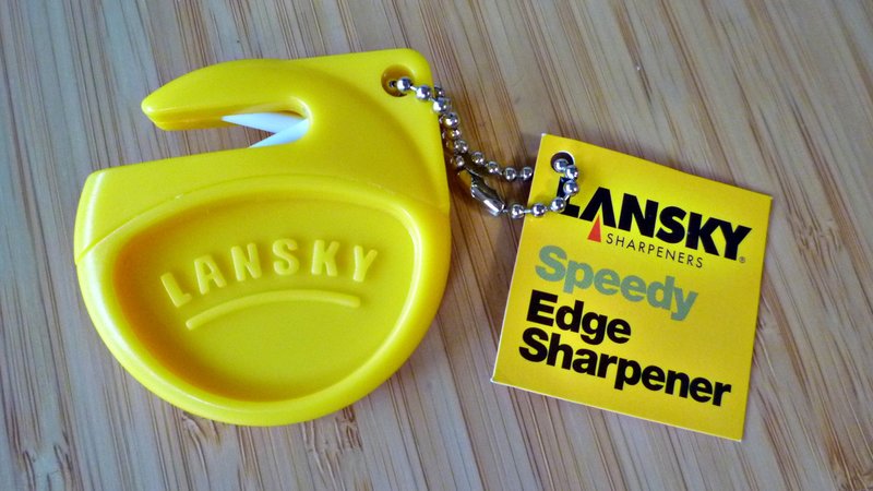

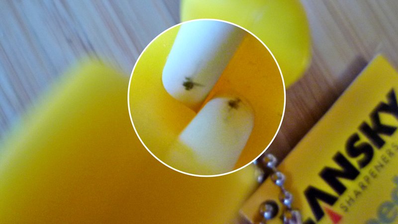

Ich habe nach Argumentationen gegen Durchziehschärfer gefragt.
Ich nehme jetzt ein Gruppe von Messern her, die an diesen Schärfgeräten kaputtgehen. Das ist jedes traditionelle japanische Kochmesser mit spröder Schneidlage. Ein dünngeschliffenes Gyuto einmal da durchgezogen und minimal verkantet zerfetzt die Schneide. Jedes dünngeschliffene Messer, auch solche die nur plastisch verformen, anstatt auszubrechen würde ich niemals so einem Schärfgerät aussetzen.
Ich habe keine Winkelvorwahl und auch keine tatsächliche Kontrolle. Schleifmittel auf mitdrehenden Keramikrollen haben bzw. bekommen immer mehr Spiel im laufe der Zeit. Die Rollen beginnen auszuschlagen, der Schleifkörper nutzt sich ab. Der zu beginn vorgegeben Winkel ändert sich damit, durch das Lockerwerden der Rollen auch während des Durchzuges. Mehrere Facetten in unterschiedlichem Winkel innerhalb der Schneidfase sind die Folge.
Ich kenne die Körnung der Schleifkörper nicht, ich kenne die Bindung nicht. Ich habe keine Vorwahl der Progression, weder vor noch zurück.
Ich habe ein unglaubliche punktuelle Belastung der Schneidenspitze, verglichen mit einem Wasserstein!
Je nach Ausgangswinkel treffe ich erst nach viel unnötigem Abtrag die Schneidenspitze!
Als Beispiel ein Lansky Speed ( ein Schelm der böses dabei denkt :haemisch: ):
Eine klassisches Supermarktkochmesser aus ChromMoly-Stahl mit V-Schliff und 0,50mm Dicke an der Wate kann man da durchziehen, dass wird leidlich scharf ohne viel zu ruinieren. Das kann man schon machen. Ich will damit sagen, ein pauschale Argumentation für und gegen Durchziehschärfer gibt es nicht. Er ist mit dazu geeigneten Klingen nutzbar, mit ungeeigneten nicht.
Ich würde ein hochwertiges Messer vor solchen Dingern fern halten. Warum habe ich ausreichend begründet und bin beileibe nicht auf die Qualität der Schneide nach dem Durchzugschärfen eingegangen. :rolleyes:
