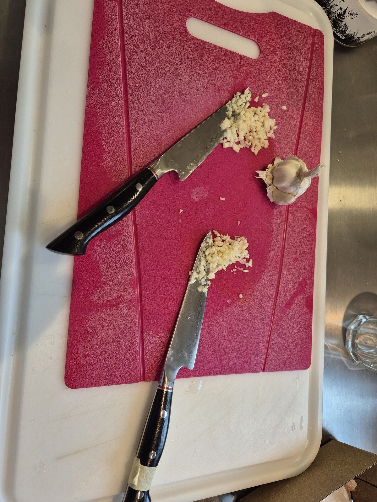

Viel Gemüse geschnitten. Für fünf Personen hätte das Essen gereicht, wir waren bloss zu zweit.
Knoblauch sehr fein geschnitten. Sieht zwar nicht so fein aus, ist es aber. Die Miniwürfelchen kleben noch zusammen.

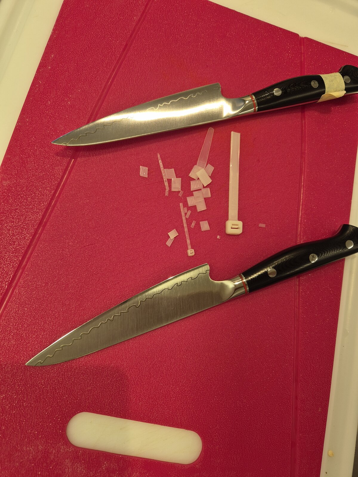

Und wie @El Dirko vorgeschlagen hat, ein Versuch mit Kabelbinder:
Wie ihr auf dem letzten Bild sehen könnt, sieht man den Messern die ungewöhnliche Arbeit der letzten zwei Tage nicht an.
Noch ein Wort zum heutigen Test. Beim Gemüse, resp. Knoblauch waren beide Messer gleich gut. Beim Kabelbinder hingegen konnten beide Messer diese Kabelbinder nur hochkant durchtrennen. Ich habe es auch flach liegend versucht, aber da hätte ich zu fest drücken müssen, was möglicherweise zu Schäden an der Schneide geführt hätte. Ich wollte hier kein Risiko eingehen. Bei diesem - wie auch bei allen anderen Schneidetest - hat das nicht modifizierte Messer viel bessere Resultate erziehlt.
Ich wünsche euch allen einen schönen Abend.
Gruss Ulli
