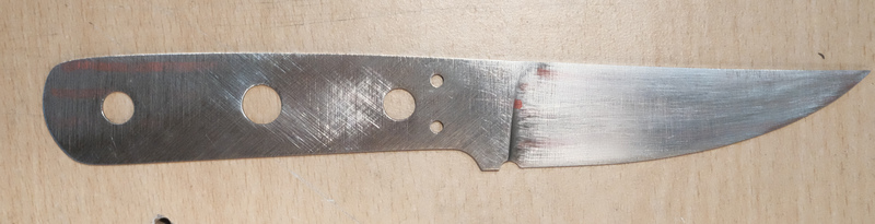

So, nachdem ich mich hier nach dem passenden Material für jagdliche Klingen mit eher feineren Schneiden erkundigt hatte - und dann durch die vielen hilfreichen Anregungen und Meinungen dazu beim Vanadis gelandet bin, will ich - wie versprochen - mal was zum weiteren Fortgang der Dinge zeigen.
Vorlage ist das Messer hier - nur diesmal als Flacherlbauweise und daher Anpassungen im Bereich 'Handschutz' oder besser Übergang Griff zur Klinge vorne.
Der Stahl kam in rund 3,8mm Stärke von Eurotechni.com - aber auch Volnik aus Polen hätte geliefert. Die Franzosen waren aber einfach schneller mit der Antwort. Kostenpunkt rund 50€ inkl. Versand für ein 41cm langes Stück von 40mm Breite; also eher nix fürs Üben und vlt. verhunzen;
Bearbeiten lässt sich das Zeug sehr gut bisher - ich habe grob geflext mit dünner VA-Scheibe und die letzten 5mm der Kontur dann am Bandschleifer weggeschliffen. Zirkonkorundband funzt super und hält und hält und hält. Für den groben Anschliff der Schneidflanken habe ich ein neues Band genommen - hätte ich aber gar nicht gebraucht, wäre auch mit dem alten noch gegangen.
Bohren geht auch mit Standardbohrern ohne Probleme. Sicher: HSS-Co wird länger halten und kann flotter bohren. Ich bin da aber eh vorsichtig und sorge für Abkühlpausen und genug Bohrerkühlspray; jedenfalls für den Hausgebrauch - mit einer permanent gekühlten Bohrmschine kann das natürlich nicht mithalten, da ist man viel flotter unterwegs.
Da es ein Geschwisterpärchen werden wird, habe ich vor allem anderen gebohrt in einem Zug durch beide Klingenstahlstücke und erst dann die Kontur ausgearbeitet. Ist am einfachsten dann, relativ identische Klingen hinzubekommen.
...dooferweise eiert meine Bohrmaschine: statt 3,0 habe ich nachher 3,2er Löcher. Im Stahl nicht schön, aber erträglich. Nachher in den Griffschalen nicht fein. Also untermaßige Bohrer bestellt für die noch anstehenden Bohrungen. Werde auch im Stahl die mittlere große Bohrung noch auf 10mm aufbohren - dann sollten die Schalen in Verbindung mit den anderen Bohrungen verrutschfrei gegen Abscheren gesichert sein.

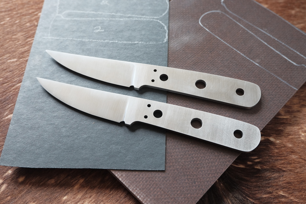

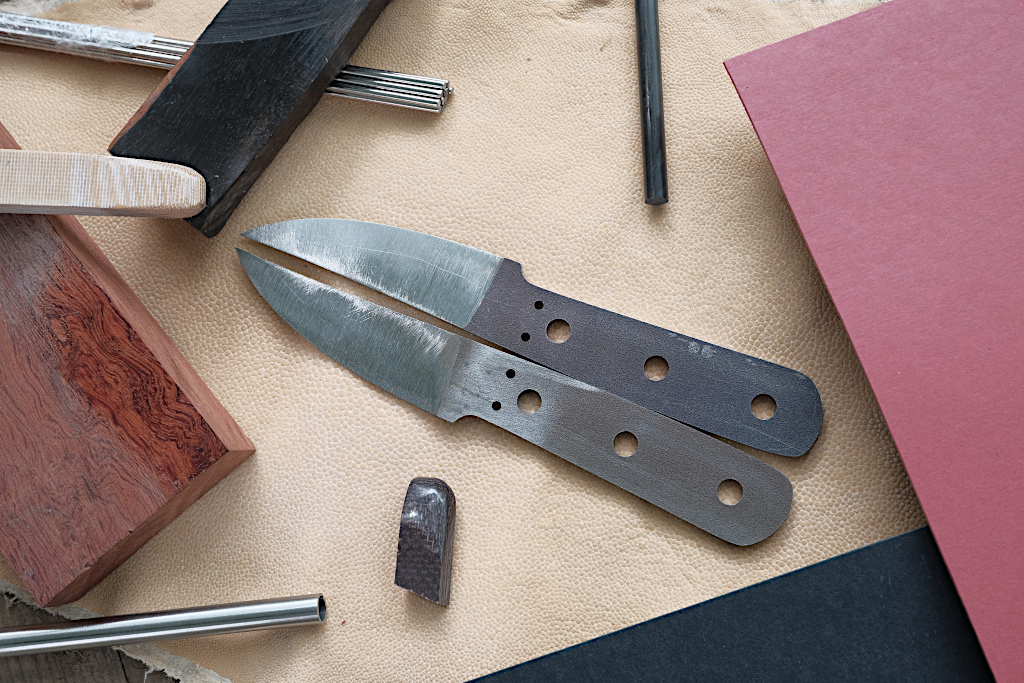

Aber endlich mal ein Bild zum Thema:
...mit der in Frage kommenden Auswahl an Material für den Griff. Backen wird es vorne vorerst nicht geben, sondern Schalen aus einem Rutsch. Wenig Übergänge für wenig Fugen, die per Kleber geschlossen werden müssen und arbeiten können.Die Bohrungen für Backen habe ich trotzdem gemacht, falls sich das in Verbindung mit Holz - falls ich nicht beim Micarta lande - nicht bewährt.
So, wie es momentan ausschaut, wird mein Messer das braune Jutemicarta mit einer Fiberlage als Schalen bekommen und der Jagdkollege möchte das Bubinga und bekommt noch eine schwarze Fiberzwischenlage. Ich bin aber auch noch nicht komplett vom Grenadill weg - eines der besten Hölzer für Griffe, meiner Meinung nach. Und ich habe da ein sehr schönes Stück gefunden.
Grob ist der Schliff der Schneidflanken mit Korn 36 erledigt; an der Schneidfase bin ich momentan bei 0,5 bis 0,6mm - fürs Nächste werde ich längs von Hand mit 80er Papier auf Holzleiste überschleifen und hoffentlich nicht allzuviele Wellen, Dellen oder Buckel finden. Falls alles gut ist, dann am freien Band ballig bis Korn 240 schleifen und die Fase auf 0,4mm ausdünnen.
BTW: Jürgen hat mir auf Anfrage geantwortet, dass Härtung der Klingen bei ihm machbar ist und das Vorgehen oben in Ordnung geht. Da bin ich sehr dankbar drum ;
Auf dem Foto sieht die oberer Klinge ungleichmäßig aus - ist aber dem Winkel beim Fotografieren geschuldet. Hinten am Anschliff ist die Schneidfase noch deutlich dicker, hier muss ich nacharbeiten. Aber am Band ist mir das zu heikel, so gut bin ich nicht, als dass ich da die Gefahr in Kauf nehme, was grob zu hinterschleifen und zu versauen. Dann lieber Handarbeit, auch wenns länger dauert.
Die Walzhaut muss natürlich auch noch weg. Ich hoffe, dass ich dann bei 3,5mm Klingenstärke oder besser noch etwas weniger lande. Das ist mehr als ausreichend für eine Klinge.
Auf der Hälfte der Klingenlänge sind etwas über 3mm Stärke am Rücken erreicht. Das ist schon noch keine empfindliche Klinge - aber auch kein Brecher mit unkaputtbarer Spitze. Grob sollte die Geometrie so passen. Ist, glaube ich, noch nicht identisch vom Zuschliff zur Spitze hin - da muss ich nochmal nachmessen und ggf. angleichen. Aber nach der Hälfte von der Spitze her gemessen passt es nach hinten dann.
Wenn es so läuft,wie ich mir das vorstelle, landen die beiden Klingen bis Ende der Woche bei Jürgen und dann kann es zügig mit den Griffen weiter gehen. Wahrscheinlich mache ich vor der Härtung bereits die Schalen fertig - im weichen Zustand lassen sich die Übergänge einfacher Beischleifen. Dann muss ich nach dem Härten nur die Schneidflanken finishen und am Griff fein überschleifen. Mal sehen, ob der Plan so aufgeht....
So, mal wieder etwas länger und ausführlicher geworden, aber hoffentlich ist es unterhaltsam oder vlt. für den einen oder anderen Selberbastler auch hilfreich von den Hintergedanken und der Vorgehensweise.

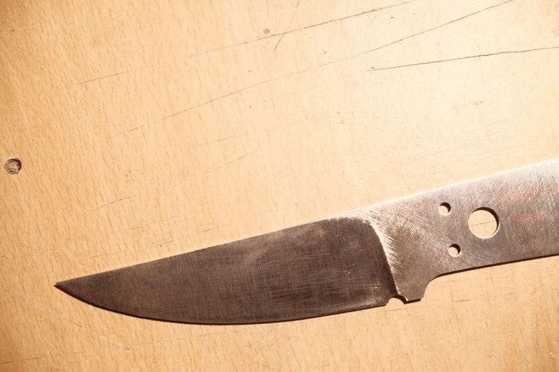

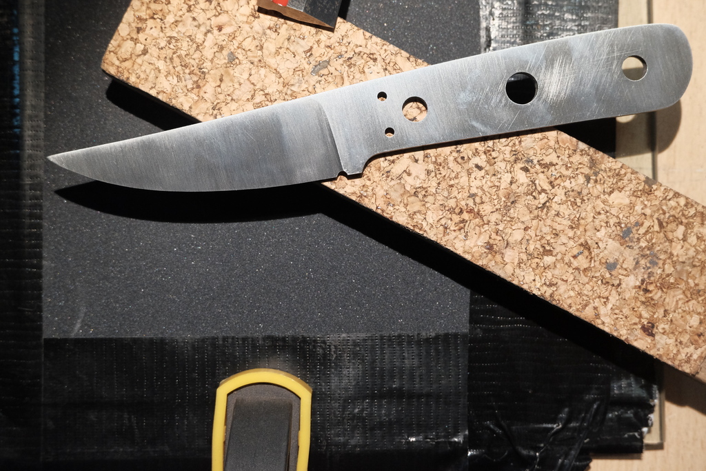

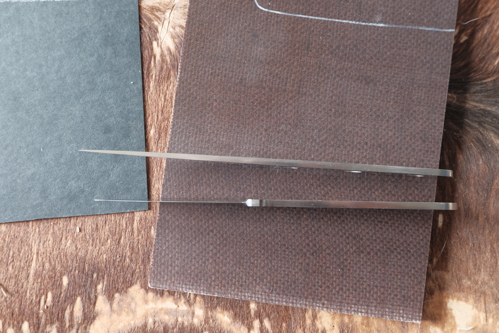

so, kleines Update zum Projekt:
die Klingen sind vom Härten zurück und ich habe ein wenig weiter gemacht:
also Knochen mit schwarzer Fiber unterlegt, Bohrungen gemacht und grob geschliffen - und die Klinge überschliffen und ans Finish gemacht.
Hier eine für mich deutliche Überraschung: das Zeug lässt sich zwar super einfach von der dünnen Oxidschicht befreien, aber das Feinschleifen per Hand ..... geht mit herkömmlichem Papier gar nicht gut bis GAR NICHT o_O
Ich mache ein paar wenige Züge über das Papier oder mit dem Papier und dann schrubbelt man quasi nur noch an der Oberfläche rum und macht oberflächlich etwas blanker.
Die tatsächlichen Riefen der gröberen Körnung bekommt man so nicht raus. Das ist ein merklicher Unterschied zu den einfachen W-Stählen oder 'normalen' rostträgen Stählen bis hin zu D2.
Also habe ich nach recht kurzer Zeit umgeschwenkt auf 1000er Korn und Dia-Paste 10µ - und dann 2000er Korn und 3µ, 1µ und 0,5µ. Habe das nicht kreuz und quer durchgezogen, bis alles jeweils weg ist, sondern erst einmal probiert, wie das so generell funktioniert. Mit Diamant nimmt dann die Rautiefe tatsächlich merklich ab. Weiteres Polieren mit herkömmlichen eher nicht so harten Mitteln und Pasten zeigt wenig bis keinen großartigen Effekt. Nicht einmal die ungleichmäßigen Schlieren - wie auf dem ersten Bild zu sehen - bekomme ich so weg. Ich werde jetzt nochmal mit 1µ oder 0,5µ die Schlieren wegpolieren und dann ist es für ein Gebrauchsmesser auch gut.
Ich muss da noch ein wenig probieren, wo ich die Dia-Paste am besten auftrage, damit das gleichmäßig wird.
Dann Schalen fertig anpassen, verkleben, endgültige Form des Griffes schleifen, feilen und finishen und dann bin ich aufs erste Schärfen gespannt ;)
Der Widerstand gegen abrassiven Verschleiß lässt auf jeden Fall schon einmal einiges erhoffen. Wenn die Kante dann noch stabil steht und nicht zu anfällig gegen Ausbrüche ist, dann ist das Glück perfekt. Aber bezüglich Schärfen werde ich wohl ebenfalls mit Diamant arbeiten müssen, denke ich.

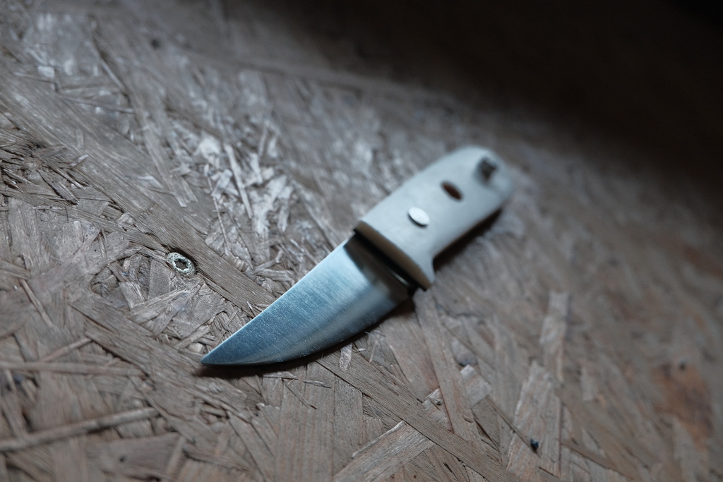

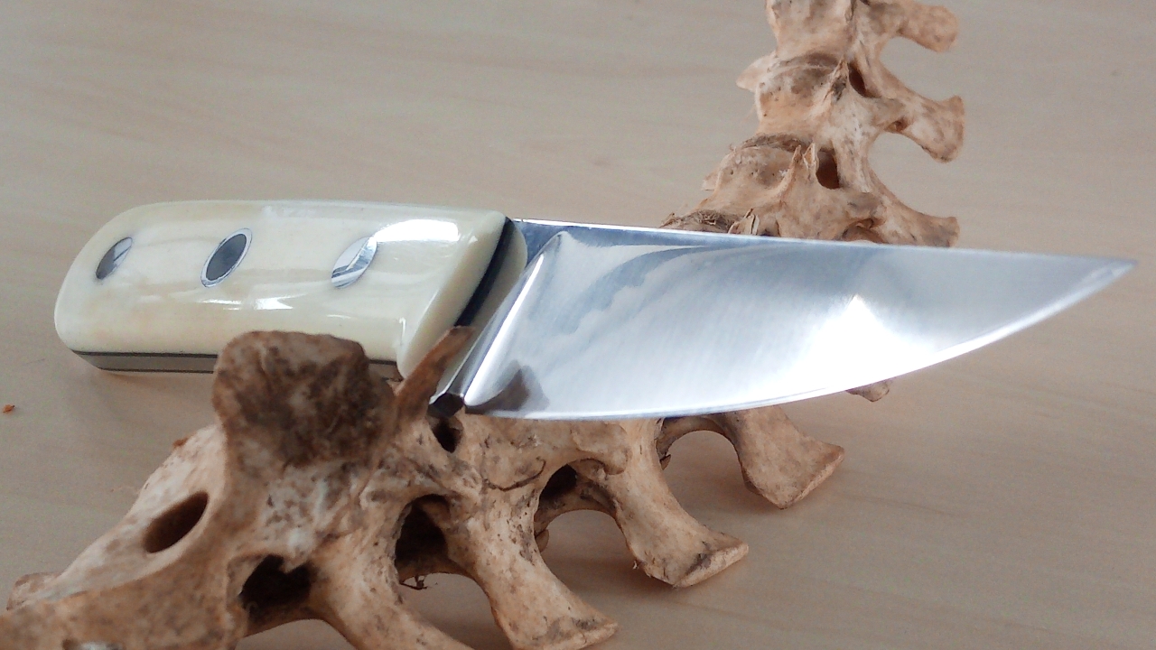

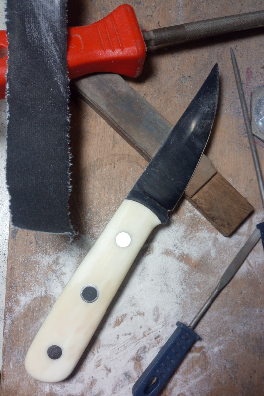

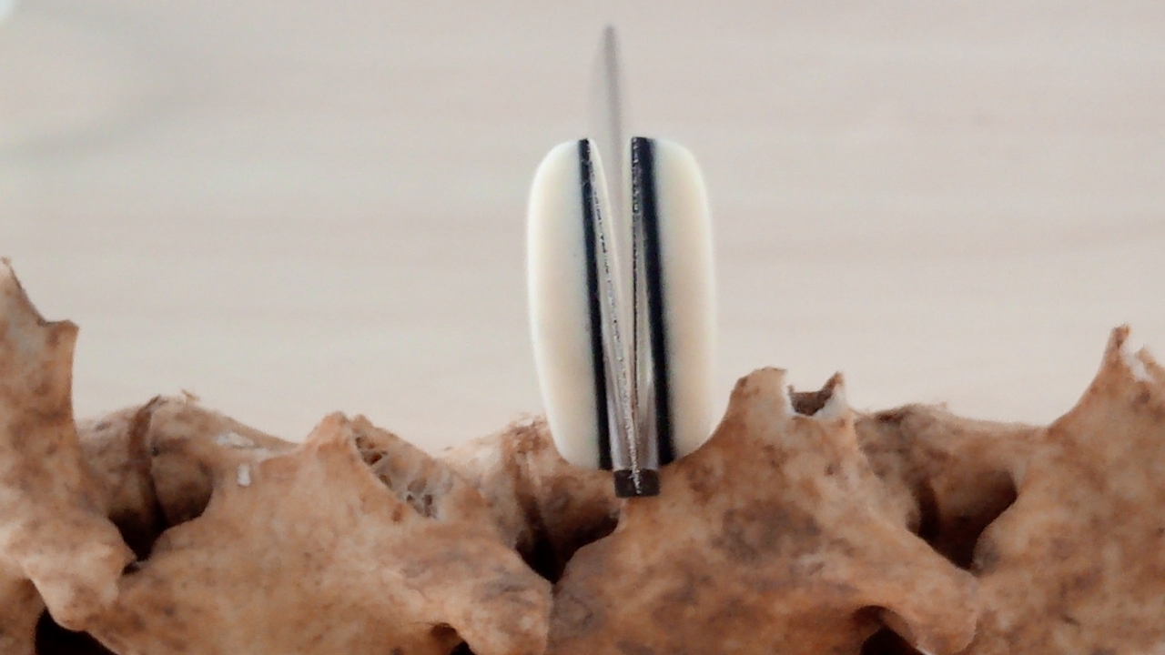

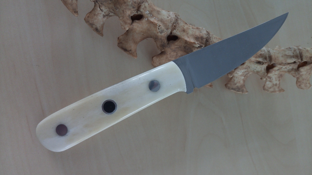

So, fertig mit einem fürs erste - nur der mittlere Pin auf der linken Griffseite ist sehr ausgefranst und ärgert mich enorm. Aber insgesamt ein schönes und vor allem praxistaugliches Messer.
Aber nun die Bilder:
Ergonomisch und haptisch bin ich sehr zufrieden. Klingengeometrie ist mit 0,4mm hinter der Schneide im sicheren Bereich und hübsch scharf ist es auch geworden.
Es hat sich dabei aber wieder der Eindruck bestätigt, dass der Stahl mit der Härtung enorm widerstandsfähig ist gegen Schleifen - selbst mit Diamant ist der Grat beim Schleifen kratzig und man merkt, wie sich der Stein abmüht. Auch eher wenig Gratbildung.
Schnittgüte ist sehr gut. Geschnitztes Holz ist sauber glänzend an der Oberfläche. Könnte ich nicht besser Schleifen und polieren ;)
Aber später vlt. noch was mehr an Infos.

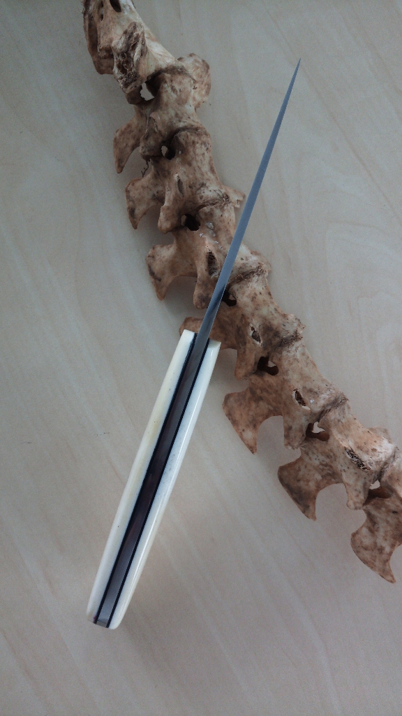

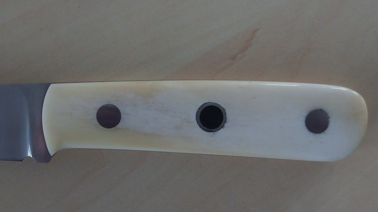

BTW: weiß jemand, ob es bei Knochen und warmem Kydex Schwierigkeiten geben kann? Würde ungern jetzt noch zum Schluss was vermasseln.....
Die zweite Klinge, also meine, wird mich noch eine Runde länger beschäftigen. Ich habe Verzug im Bereich von einem mm, die die Spitze der Klinge gegenüber der Mittelachse aus der Flucht läuft. Könnte man zwar über den Griff ausgleichen, aber da mag ich mich nicht mit anfreunden. Ist Gott-sei-Dank keine durchgehende Kurve bis zur Spitze, sondern hauptsächlich am Ricasso eine Abwinkelung. Also werde ich den Flacherl im jetzt harten Zustand tapern, bis es passt. Ätzende Arbeit bei dem Stahl und wird noch einige Arbeit im Übergangsbereich zum Schneidflankenanschliff bedeuten, aber alles andere wäre mir zu pfuschig.
Was ich auch nicht mehr machen werde, ist der große Mittelpin aus VA-Rohr und Kohlefaserinlay. Lässt sich offensichtlich nicht gut planschleifen und polieren, ohne zu Schmieren.
Ebenfalls mäßig ist der runde Abschluss des Griffs Richtung Klinge. Sieht zwar schön aus von der Form und ist ergonomisch angenehm, aber sehr schlecht nachzuschleifen und polieren, wenn die Schalen schon dran sind. Anders herum mag ich aber auch im Vorfeld nicht zu glatt schleifen, damit der Kleber an der wichtigen Stelle auch genug Rauigkeit zum Greifen hat - muss ja gerade da dauerhaft dicht sein und eine Verbindung eingehen. Vlt. kann ich mich mit einem geraden Abschluss nach vorne anfreunden. Das muss ich aber in real sehen. Oder aber den ganzen Erlbereich bis zum Schneidflankenanschliff am Band mit grobem Korn in Längsrichtung schleifen, so stehen lassen und nur ab den Schneidflanken polieren. Aber auch das muss ich sehen....

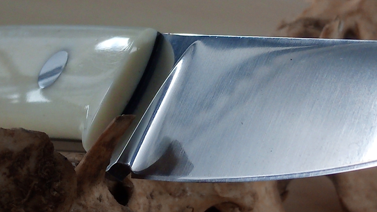

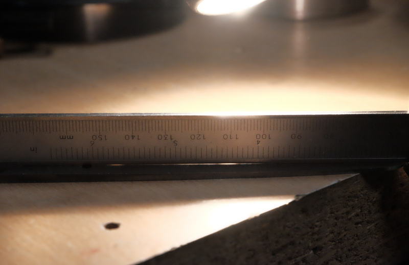

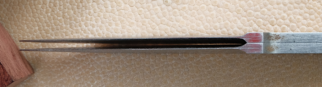

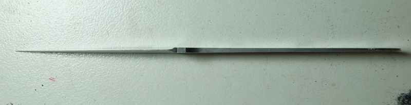

so, neues vom Tapern:
und ein Bild vom Anreißen der Spitze von beiden Seiten zur Kontrolle:
....Abweichung im unteren Zehntel-Milimeterbereich. Erstmal o.k.soweit.
Aber das war schon erhebliche Schleifarbeit und die Klinge ist quasi wieder einige Stufen zurück gefallen vom Bearbeitungszustand:
Es war auch nicht ausreichend, nur eine Seite nach hinten auszudünnen, sondern auf der Gegenseite musste Richtung Übergang zum Anschliff ebenfalls Material abgenommen werden - also kam ich bis deutlich in den Bereich des Schneidflankenanschliffs. Damit musste die Schneidflanke auf der linken Seite ebenfalls nochmal überschliffen werden und der Anschliff Richtung Rücken wieder hochgezogen und in Ordnung gebracht werden. Daher auch die Längsriefen an den Schneidflanken - hier habe ich geprüft, ob gröbere Fehler im Anschliff vorliegen. Nach dem Nachschleifen auf dieser Seite:
Keine ganz groben Fehler, aber feinere Unebenheiten erwarte ich schon, sodass ein ordentliches Finish mich wohl noch etwas beschäftigen wird. Dia-Paste 20 und 40µ sind bestellt - da muss ich die Lieferung abwarten, bevor ich ans Finishen gehen kann.

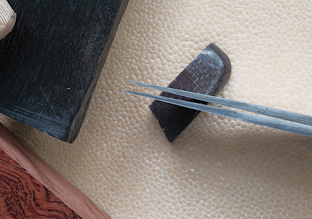

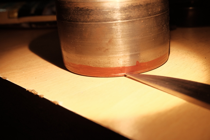

Auch hat die Planheit des Erls deutlich gelitten:
Mir sind die gut brauchbaren Zirkonoxid-Bänder ausgegangen und auch hier muss ich auf Lieferung warten, bis ich nochmals die Planheit angehe. Ganz weg werde ich das nicht bekommen,dafür sind meine Werkzeugmittel nicht ausreichend, aber nochmal etwas reduzieren durch kreuz und quer Schleifen im wahrsten Sinn des Wortes werde ich es wohl schon noch können. Ganz ohne sichtbare Klebefuge wird es aber nicht ausgehen am Ende.
Durch die notwendige, erhebliche Ausdünnung des Erls auch nach vorne hin - sonst wäre ich nicht auf eine mittig fluchtende Schneide gekommen - bin ich nun bei etwas über 3 Milimeter Stärke an der stärksten Stelle der Klinge gekommen und etwa 1,3mm am Ende des Erls. Zudem ist die stärkste Stelle im vorderen Bereich des Ricassos. Auch darüber bin ich nicht so glücklich, aber ich kann mit leben - sofern ich die Klingenstärke am Rücken nochmal etwas früher als jetzt zurücknehme. Das dann aber,wenn die Dia-Pasten da sind. Momentan sieht man der Klinge noch deutlich an, dass im Erlbereich mal 3,5mm Materialstärke vorhanden war. Da passte der Verlauf nach vorne. Jetzt sieht es irgendwie ein wenig nach Donnerkeil aus. Könnte man mit leben - geht aber besser. Hier ist auch gar nicht mal fürchterlich viel Ausdünnen notwendig, wenn man sich den Griff mit dazu denkt, aber es sollte sich doch noch etwas früher Richtung Spitze verjüngen, wenns gut werden soll.
... also noch ein wenig Arbeit vor mir, auch wenn die grobe OP schon einmal gut gelaufen ist. Jetzt geht es an die Beseitigung des Kollateralschadens dadurch.
Auf jeden Fall ist klar, dass es nach dem ganzen Aufwand nicht damit getan ist, schnöde Micartaschalen draufzupacken. Die Klinge hat dann schon was besseres verdient. Insofern bin ich wieder zurück zur Ausgangsidee Grenadill:
Dann auch ohne Vulkanfiber, aber um ein bisschen was interessantes reinzubringen, muss noch was passieren. Habe da zwei Ideen im Kopf. Dazu dann mehr,wenn es soweit ist....
Die Pins zur Griffbesfestigung haben mir auch noch etwas Gedanken gemacht. Da Vanadis 4, müssen es vier sein - und einen fünften für das 'Extra' ;
Aber auch nicht 1:1 wie die Bohrungen sind - aber auch dazu mehr später dann.
