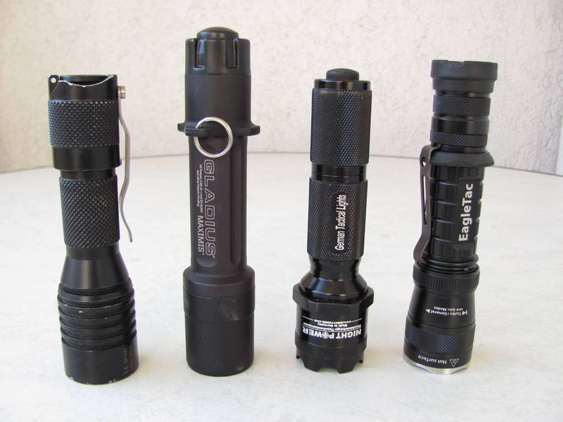

cugar

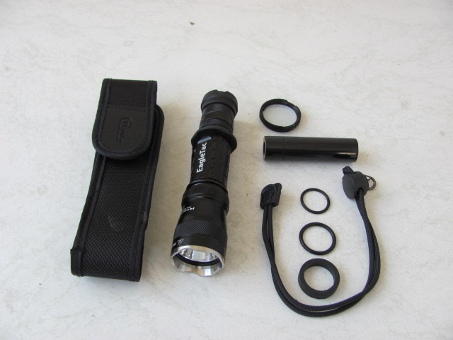

Lieferinhalt:
Lampenholster
Trageschlaufe
Clip
Batterieadapter
Distanzgummiring für den Zigarrengriffring
Tailstand-Adapter
weißer Diffusor
Ersatzteile-Dichtungen
2xCR123 Batterien

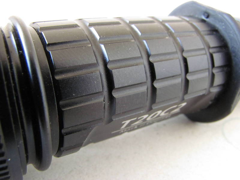

An der Verarbeitung gibt es nichts auszusetzen. Die Gewinde sind sauber geschnitten, sie werden mit O-Ringen abgedichtet und sind gefettet. Sie laufen sauber und glatt, ohne Kratzen. Die LED sitzt ordentlich zentriert im Reflektor.
Die Lampe selbst ist mit einer leicht glänzenden HAIII Beschichtung versehen. Diese Beschichtung ist allerdings sehr glatt und nicht rutschfest. Hat der Anwender schmierige Hände (Schweiß, Regen, Schmutz, Öl etc), so bietet die Beschichtung allein keine Rutschfestigkeit. Das Profil am Lampenkörper (Riffelung in Form großer Rechtecke) bietet ebenfalls kaum festen Halt. Ein sicherer Halt unter diesen Umständen wird nur durch die Anbauteile wie z.B. Zigarrengriffring, Tailstandadapter und Clip erreicht. Wenn der Anwender diese aber entfernt, ist der feste Halt der Lampe nicht mehr gesichert.

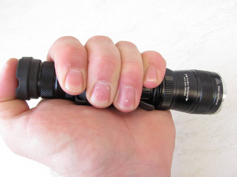

4. Bedienung, UI, Ergonomie
Die Bedienung ist einfach, das UI klar strukturiert. Bei festgezogenem Kopf ergibt ein Einschalten immer 100% Leistung, bei gelöstem Kopf immer 60 Lumen. Der Anwender weiß somit immer, wie die Lampe startet, wenn auch eventuell die zweite Hand notwendig ist, um die Stellung des Kopfes zu kontrollieren. Befindet man sich im General Mode (60 Lumen) und dreht den Kopf schnell fest und wieder locker, so erhält man die kleine Stufe mit 5 Lumen. Wiederholt man diesen Schritt, erhält man Strobe, Beacon und SOS. Diese Stufen sind gut versteckt und lassen sich kaum versehentlich erreichen. Das Umschalten zwischen 430 und 60 Lumen lässt sich aufgrund der guten Gewinde auch einhändig bewerkstelligen.

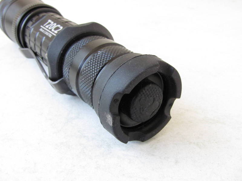

Den Strobe kann man auch über den Endkappenschalter aktivieren, indem man zwei mal hintereinander Momentlicht betätigt. Diese Funktion ist von Werk aus nicht aktiv und muss mit 15x ein/aus innerhalb 10 Sekunden eingeschaltet werden.
Im vorliegenden Fall vergaß die T20C2 diese Einstellung immer wieder. Nach ein- oder zweimaliger Aktivierung des Strobe wurde diese Funktion wieder zurückgesetzt und musste komplett neu programmiert werden. Ob es ein Anwenderfehler oder ein Fehler in der Elektronik ist, kann ich nicht sagen. Prinzipiell ist es schlecht, wenn bei einer Einsatzlampe derartiges auftritt. Es ist zwar kein gravierendes Ereignis, wenn statt Strobe doch nur Momentlicht kommt (die Blendwirkung ist ja noch gegeben), jedoch kann jede unvorhergesehene Reaktion der Einsatzlampe den Anwender verunsichern und aus dem Takt bringen.
Der Clicky-Endkappenschalter hat eine schwammige Charakteristik, er hat keine klare und saubere Rückmeldung für den Anwender. Wenn der Tailstandring installiert ist, war es mir nur schwer möglich, kontrolliert mit Momentlicht zu arbeiten, ich bin ständig ungewollt im Dauerlicht gelandet. Das liegt daran, dass beim Einsetzen des Momentlichts nur noch ein minimaler Weg zurückgelegt werden muss, bis der Schalter einrastet. Das schwammige Gefühl erschwert dies zusätzlich. Ohne den Tailstandring lässt sich der Schalter besser bedienen und der Druck auf den Schalter besser dosieren. Die Charakteristik bleibt aber natürlich.

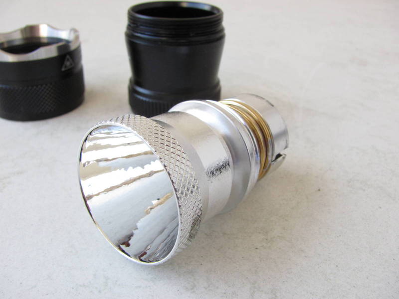

Die T20C2 verwendet LED-Module, welche in den Lampenkopf eingeschraubt und gewechselt werden können. Somit ist ein Wechsel z.B. auf XP-G LED mit wärmeren Licht möglich. Die Module werden ausschließlich von Eagletac hergestellt und verwendet, eine Garantie auf Erweiterbarkeit über Jahre gibt es nicht.
Im Lieferumfang ist ein guter Diffusor, der statt der Edelstahlkrone auf den Lampenkopf geschraubt wird. Ein schneller Wechsel von diffusem zu normalem Licht ist nicht möglich. Weiterhin befinden sich Lanyard und Ersatz O-Ringe im Lieferumfang.

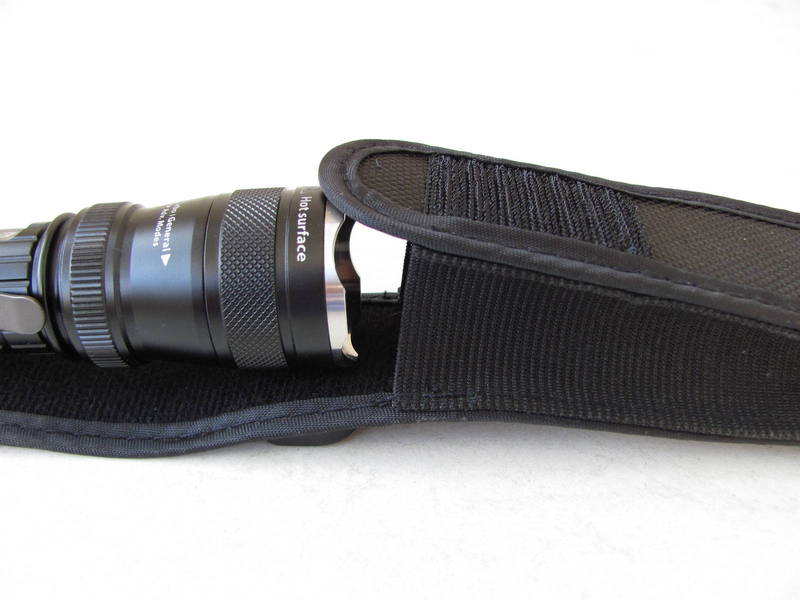

Das Holster, das mitgeliefert wird, wird den Ansprüchen eines Einsatzholsters nicht gerecht. Es paßt zwar an ein 5cm breites Einsatzkoppel, lässt in Sachen Langlebigkeit aber zu wünschen übrig. Die Seiten bestehen aus einem elastischen Gummi, der dünn und nicht verstärkt ist. Beim Holstern (bezel down) bleibt man unweigerlich mit der Stahlkrone an den Gummirändern hängen.

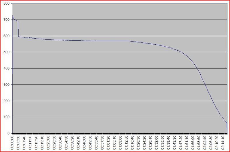

Laufzeit und Lichtmessung von Dischn:
Laufzeit auf High mit 18650 (Trustfire, geflammt)
Nach ca. 2 Std. fällt die Helligkeit auf unter 50%.
10 Minuten nach Teststart hat die Lampe am Kopf 36° erreicht, 10 Minuten später 40°, die Höchsttemperatur pendelte sich mit 43° ein. (Zimmertemp. 21°, keine seperate Lampenkühlung)

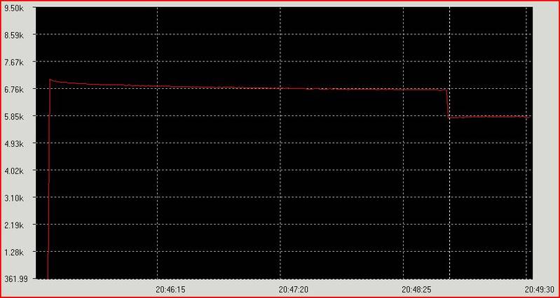

Helligkeit in Lux auf 1 Meter
Nach dem Einschalten erreicht die Lampe 7.400 Lux die innerhalb einer Minute auf 6.800 Lux zurückgeht. Nach 3:30 Minuten schaltet sie von 6.710 auf 5.770 Lux zurück.
Lichtstrom nachgemessen: ca. 450 Lumen/OTF
