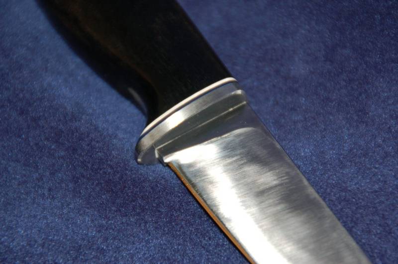

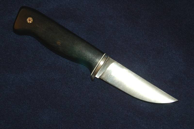

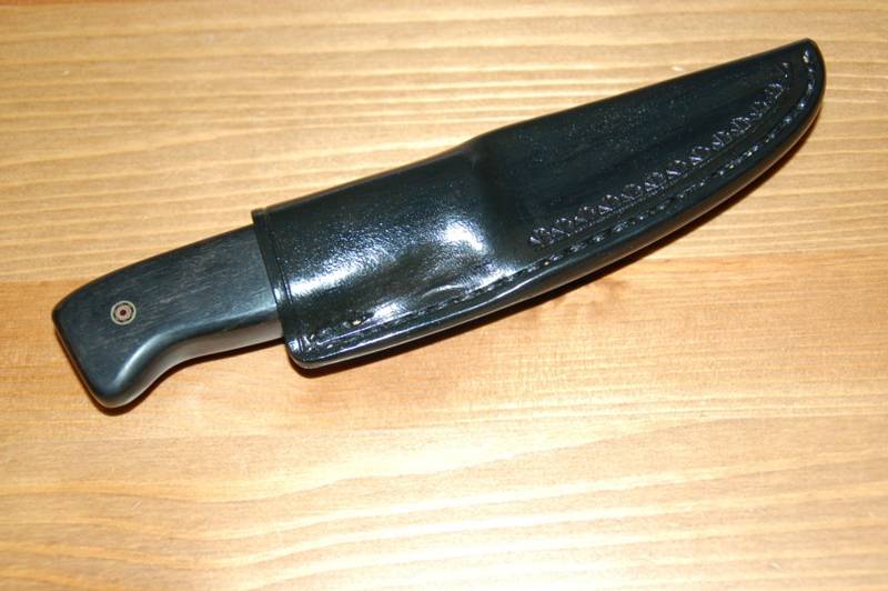

für einen Freund habe ich neulich ein kleines EDC gemacht.
Klinge: Stahl 1.4110, 3,5 mm dick, Flachschliff bis zum Rücken, ca. 8,5 cm lang, 58 HRC durch W. Borger
Griff: Ebenholz geölt, V2A, Fiber, Mosaikpin, Grifflänge ca. 10,5 cm
Scheide: Walkleder mit Spieß, 2,5 mm dick, naß geformt, versenkte Naht, Punzierung mit selbstgemachter Punze.
Kommentare und Kritik erwünscht!
Einen schönen Weihnachtstag und ein gutes Neues Jahr!
Gruß polarbaer
