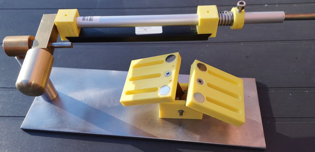

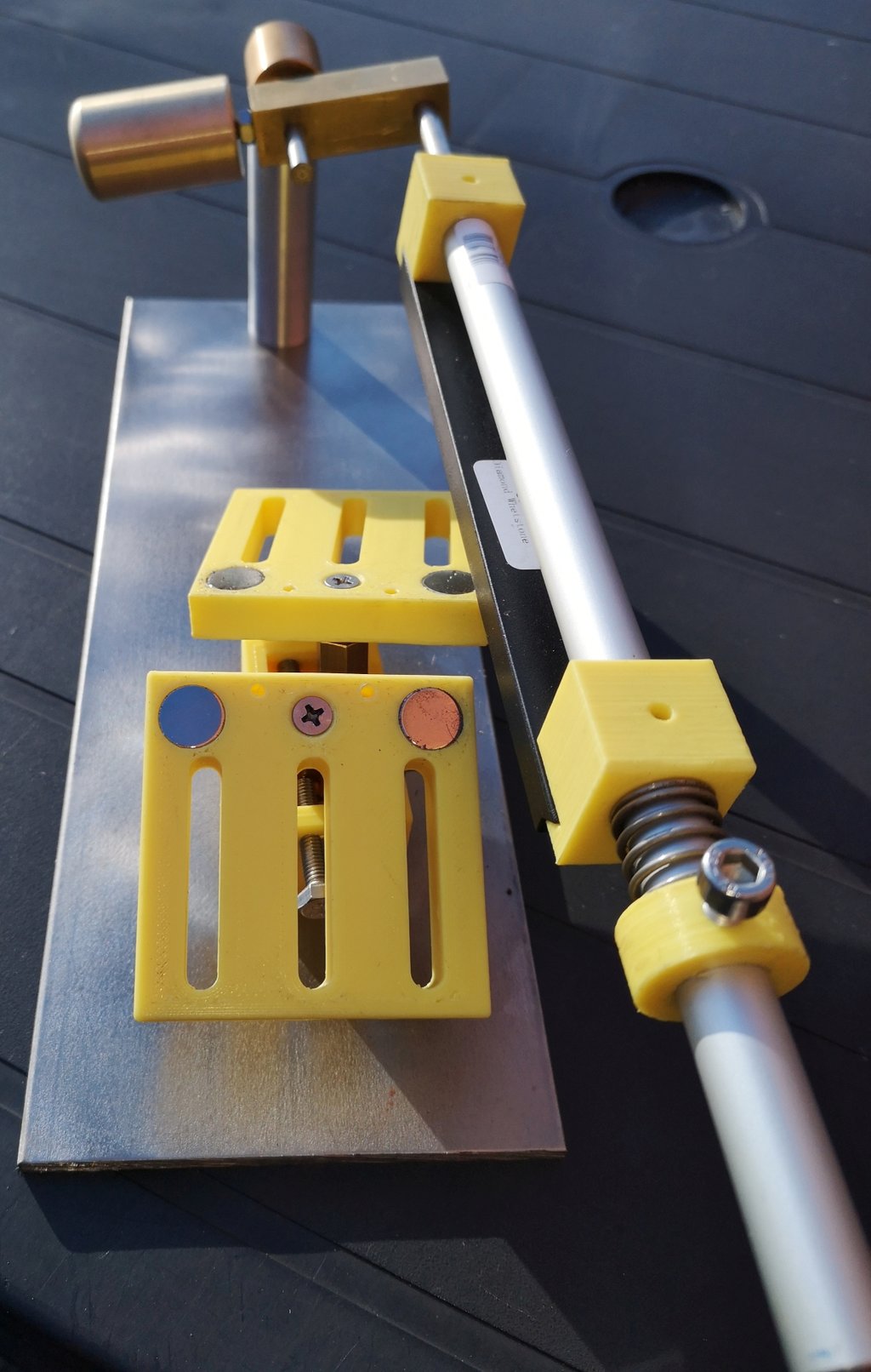

Moinsens, ganz vergessen meinen Baufortschritt von vor 2Tagen zu Posten. Also fast fertig.
Hatte keinen Bock auf Fräsen, also alles umständliche gedruckt. Das teuerste war das Alurohr für 3,50, Strom und Filament für 2,50.
Das Übrige aus der Restekiste und geschlachteten Tintendruckern.
Frohe Ostern :)
