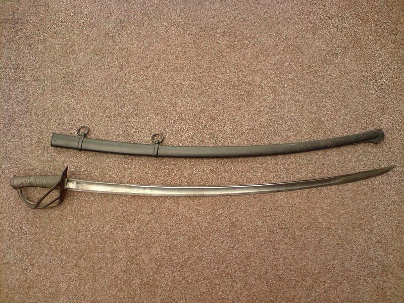

ich habe bei meinen Großeltern ziemlich versteckt einen Säbel (?) entdeckt.
Ich habe leider vergessen, ihn auszumessen, aber das ist meiner Meinung nach schon ein ordentliches Trumm!

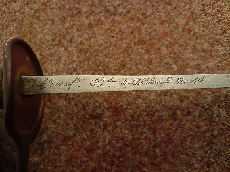

Die Gravur scheint französisch zu sein und aus dem Jahr 1834 zu stammen. Ganz entziffern kann ich den Namen oder Ort nicht.

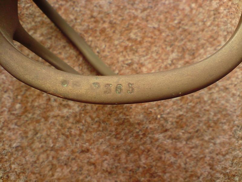

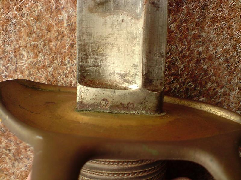

Über dem Handschutz sind ein oder zwei Schmiedemarken. Die eine sieht aus wie ein "W", das andere könnte auch der Lochfraß sein. Am Griff ist noch eine Nummer zu sehen: 365.

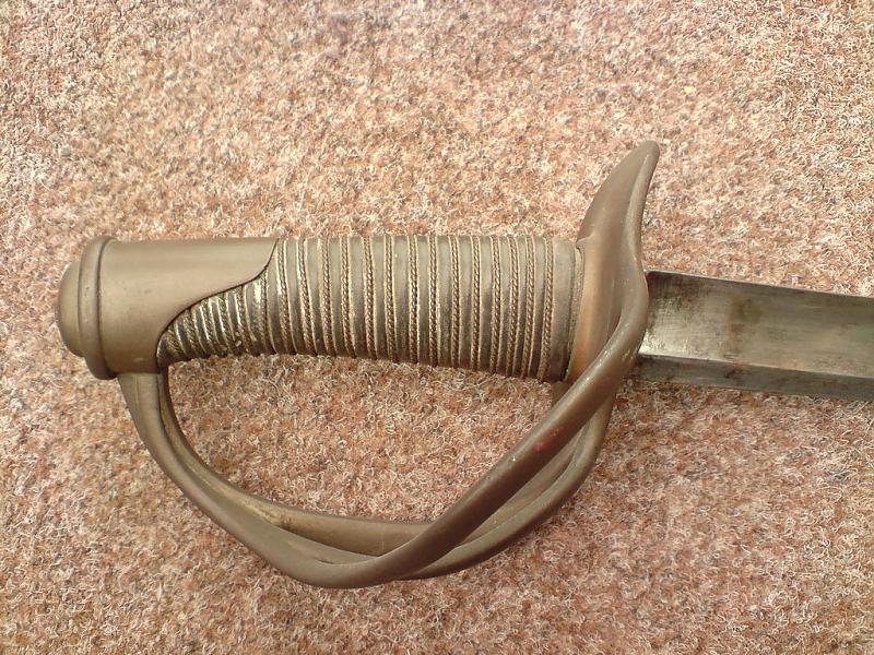

Da er keine Verzierungen und einen ziemlich starken Klingenrücken hat (zwischen ca. 10-15mm) vermute ich mal, dass der Säbel einen ernsteren Einsatzzweck hatte.

Maße wären natürlich gut. Ähnelt dem Säbel der leichten französischen Kavallerie M. 1822. Die Klinge dieses Säbels war leicht gekrümmt, 91 cm lang und 3 cm breit. Der Messingkorb hat zwei Bügel, die Scheide ist aus Eisen.
Die Säbel unterscheiden sich minimal je nach Herstellungsjahr und Manufaktur. Zur Marke kann ich nichts sagen, die Nummer (wahrscheinlich 2365) ist eine Art Seriennummer, die Inschrift am Klingenrücken deutet auf das Regiment.

Ich bin überhaupt kein Experte für solche Waffen, denke aber, die Gravur könnte "Manufacture Royale de Chatellerault 1834" heißen.

Die Maße von Schlosser 91cm lang/ 3cm breit kommen aber ziemlich genau hin, würde ich sagen.
Habe mir grade die Bilder im Blankwaffenforum angesehen. Der Säbel der leichten Infanterie sieht wirklich sehr ähnlich aus. Der einzige Unterschied, den ich erkennen kann, ist das der Handschutz tellerförmiger ist, als bei denen. Aber Schlosser schrieb ja, dass dies je nach Schmiede und Jahr unterschiedlich sein kann.

wie schon richtig erwähnt, handelt es sich um einen Säbel der leichten französischen Kavallerie Muster 1822, für Mannschaften. Auch die Klingenrücken-Inschrift wurde korrekt angegeben. Lange Zeit in Gebrauch wurde dieses Modell bis zum 1. Weltkrieg genutzt.
OT: Die im deutsch-französischen Krieg (1870-71) von den Preußen erbeuteten Stücke gelangten für kurze Zeit so gar in die Ausrüstung preußischer Ulanen. Bald aber wurden nur die Klingen für den Ulanensäbel M73 mit dem typisch preußischen Gefäß versehen. Ende 19. Jh. wurden dann die Klingen gekürzt und die Scheiden neu hergestellt.
Im 1. Weltkrieg erbeutete M22 erfreuten sich wieder allgemeiner Beliebtheit bei deutschen Kavalleristen. Preußen produzierte so gar sehr ähnliche Aushilfssäbel.
