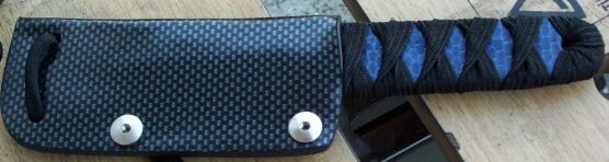

Eben ist die Concealex-Scheide für den Aikuchi fertiggeworden. Das Concealex hat eine, wie ich finde sehr coole, glatte Carbonfiber-Oberfläche. Um ein Verkratzen der Politur zu vermeiden, habe ich zwei Paneele aus Filz vor dem Umklappen des Concealex auf die Innenseiten geklebt.
Dadurch entsteht ein deutlich spürbarer Zugwiderstand, der sich anders anfühlt als das bei Kydex sonst typische Einrasten.
