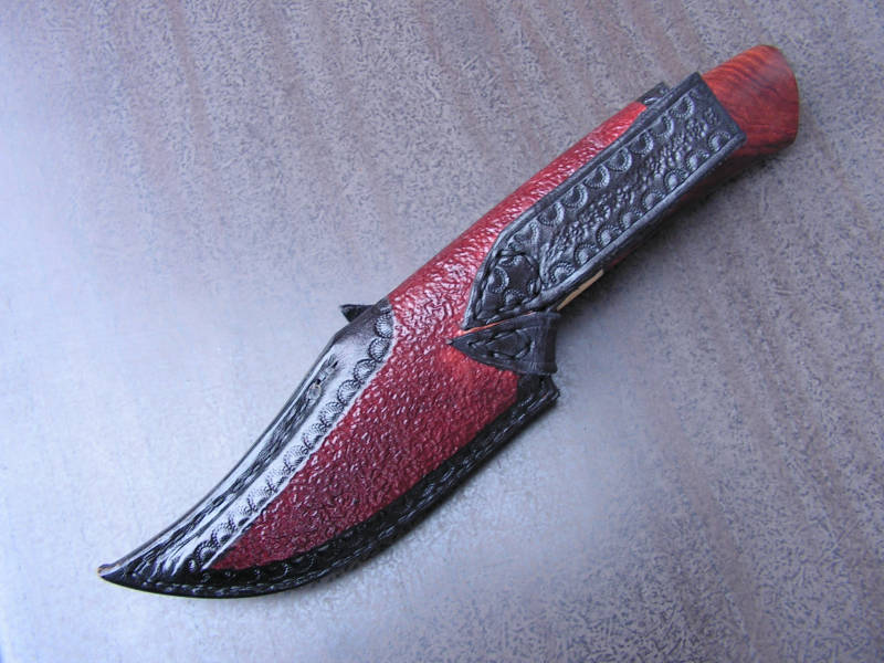

Im Prinzip benutze ich alles als Werkzeug, was geht. Nägel, Kamm, Schraubenzieher, alte Hülsen (Munition), und natürlich all die feinen kleinen Sachen, die man kaufen kann. Ca. 70 Punzen habe ich jetzt. Mit steigender Tendenz. Falzbein, Drehmesser, und, und, und. Der Phantasie sind keine Grenzen gesetzt, dem Geldbeutel leider schon.
Ich benutze auch einen Zirkel. Prickrad mag manchmal vorteilhaft sein. Ich benutze gerne den Zirkel, weil ich die Stichabstände variabel einstellen kann. Dass es dann 3 Minuten länger dauert, nehme ich gerne in Kauf.

Die Gürtelschlaufen mache ich separat. Meine Schlaufen sind 7 cm groß. Da müsste ich einen Streifen von 16 cm mind. immer aus dem vollen Leder schneiden. Das widerstrebt mir, scheine schwäbische Vorfahren zu haben.;)
Außerdem kann ich die Schlaufe dann auch unterschiedlich platzieren.

Ich hatte ja versprochen noch ein Bild nachzuliefern, dies soll hiermit geschehen.
Allerdings kann ich kein Bild mehr von den gezeigten Scheiden bringen, weil die alle längst beim Abnehmer sind.
Ersatzweise habe ich die Rückseite einer etwas älteren Scheide fotografiert. So sehen sie im Prinzip immer aus. Diese Scheide ist komplett punziert. Andere sind hinten einfach glatt.

hallo Robert, vielen Dank für das Bild, es ist für mich sehr aufschlussreich, da ich meine Scheiden bisher immer aus einem Stück gefertigt hatte und die Schlaufe immer das unschöne Teil (Lederinnenseite) war. Werde mal versuche die Schlaufe extra zu fertigen und anzubringen.

hast du schon mal versucht, die Schlaufe nach innen umzuschlagen? Dann ist die Narbenseite außen. Es ergibt sich auch je nach Konstruktion eine zusätzliche Klemmwirkung am Messergriff. Kann bei Köcherscheiden ohne extra Sicherungselement hilfreich sein.
Allerdings ist die integrierte Schlaufe auch immer eine Frage des Verbrauches an gutem Leder. Eine extra angebrachte Schlaufe kann gut aus einem Reststück geschnitten werden.

Ganz zu Beginn meiner "Messermacherkarriere" habe ich fast 25 Messer und Scheiden nach nordischem Vorbild gebaut und die Verzierungen mit den handelsüblichen Modelliereisen gemacht, gerade so, wie ich Lust und Laune hatte.
Dann habe ich angefangen andere Messer zu bauen. Da mussten dann auch andere Scheiden her. Die ersten habe ich zunächst genauso verziert, wie die nordischen Scheiden. Aber ich habe eben gute Vorbilder gesehen, deren Scheiden ich richtig toll fand. Und die waren ganz anders verziert. Hier kamen andere Techniken zum Einsatz. Z. B. das Drehmesser (swivel knife), mit dem die Motivkonturen geschnitten werden. Die Konturen werden so schärfer, exakter, als mit Modelliereisen hergestellt.
Ganz wichtig ist der Einsatz von bevelers. Das sind Punzen, die am Fuss leicht angeschrägt sind. Die gerade Kante wird im Schnitt positioniert und geschlagen. Die abgeschrägte Fläche drückt die Motivumgebung nieder, dies hebt das Motiv hervor. Diese bevelers gibt es mit glatter, geriffelter und gewaffelter Oberfläche. Besonders die letzteren bieten einen Vorteil, wenn man mit Antikfarben arbeitet. Die kleinen Vertiefungen halten die Farbe besser, als die Umgebung, wodurch der Bereich direkt um's Motiv herum dunkler erscheint und das Motiv noch stärker hervorgehoben wird. Die Tücke dieser bevelers liegt darin, dass es ziemlich "unbeholfen" wirkt, wenn man die einzelnen Schläge sehen kann. Deshalb muss man überlappend arbeiten und dabei "in Bewegung" bleiben, also viele kleine Schläge anbringen und gleichmäßig dosieren.
Und dann gibt es natürlich noch jede Menge anderer Punzen für Spezialzwecke. Das ist ein sehr weites Feld und ich bin gerade erst dabei mir dieses zu erschließen. Vor allem ist es zu weit, um es hier abhandeln zu können.
Bei mir kommen jetzt im Prinzip alle Techniken gleichzeitig zum Einsatz. Modellieren mit Modelliereisen, Schneiden und Punzieren. Und natürlich das Färben. Auch eine kleine Wissenschaft für sich.
Wer mehr darüber wissen möchte, kann sich mit Literatur versorgen. Eine Broschüre, die ich für den Einstieg empfehlen kann ist "Tech-Tips" von Al Stohlman. Das gibt so einen Überblick, was mit Punzen machbar ist. Zwar in englisch, aber sehr selbsterklärlich. Und dann gibt es noch jede Menge mehr von diesem Mann. Zwar auch in englisch, aber wie schon gesagt.
