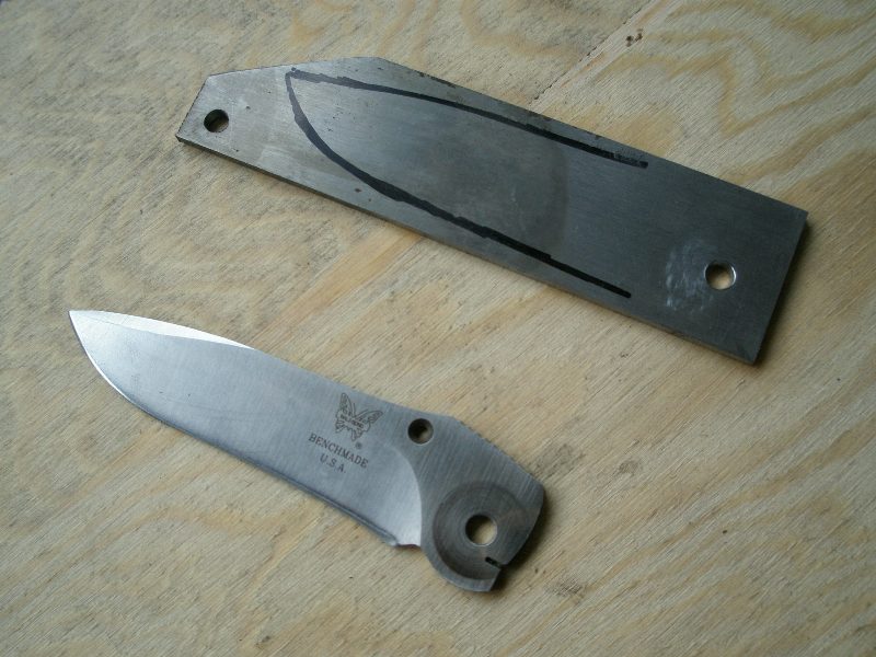

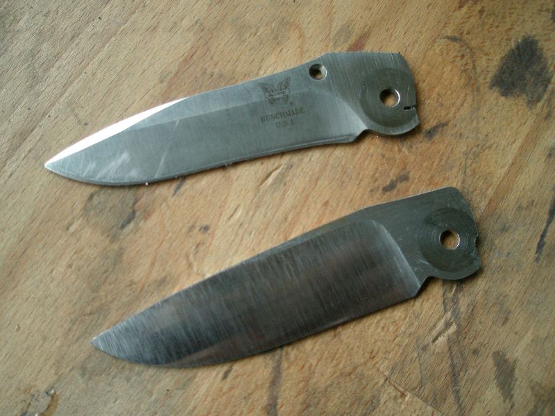

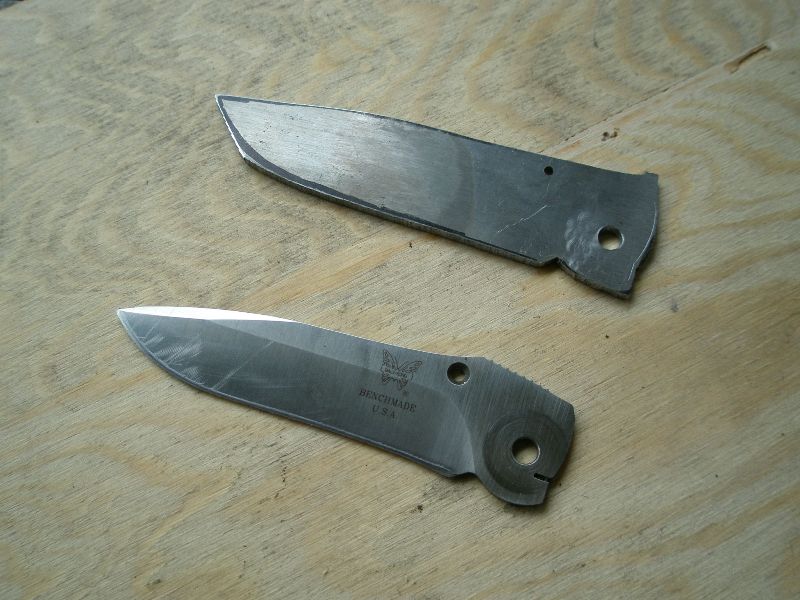

Bin grad dabei, einem Pinnacle ne neue Klinge aus 2842 zu machen.
Sie hat eine andere Form als im Original, keinen Recurve, ist etwas länger und höher und der Rücken ist ganz anders gestaltet.
Die Form ist fertig, nun kommt der Schliff.

Noch länger? Ich bin erstaunt, dass das überhaupt möglich ist - ich finde, das Original nutzt die mögliche Klingenlänge schon *fast* ganz aus.
Ich bin gespannt auf das Ergebniss - auch wenn's leider nicht meins ist :hmpf:
Gruss, Keno
Ich war mal der Meinung, das Pinnacle sei eins der besten Serienmesser überhaupt. Heute glaube ich, an der Klinge könnte kaum mehr verkehrt sein. Schmaler Anschliff, ultradick an der Schneide, Recurve, viel zu langer Übergang zum Ricasso...
Dein Projekt ist ne 300 prozentige Verbesserung des Messers.
Also soweit muss ich sagen, die neue Klinge sieht spitze aus!
Bekommt sie denn hoffentlich auch einen schönen Flachschliff bis zum Rücken? Dann wäre es perfekt! :super:
Na das geht schlecht, der Daumenpin braucht ja irgenwie Auflage. Aber ich zieh den Schliff so hoch wie es eben geht.
Die Klinge ist mit 2,9 mm aber auch nicht grad dick, das Ding wird schon schneiden, keine Angst!

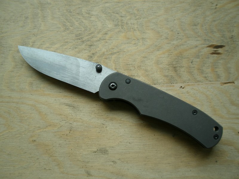

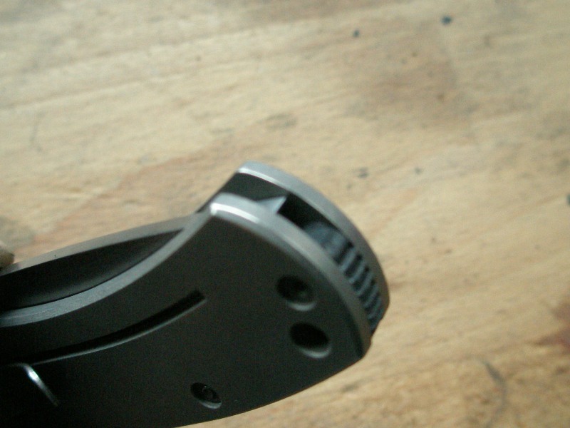

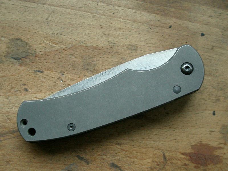

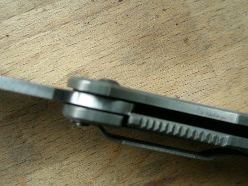

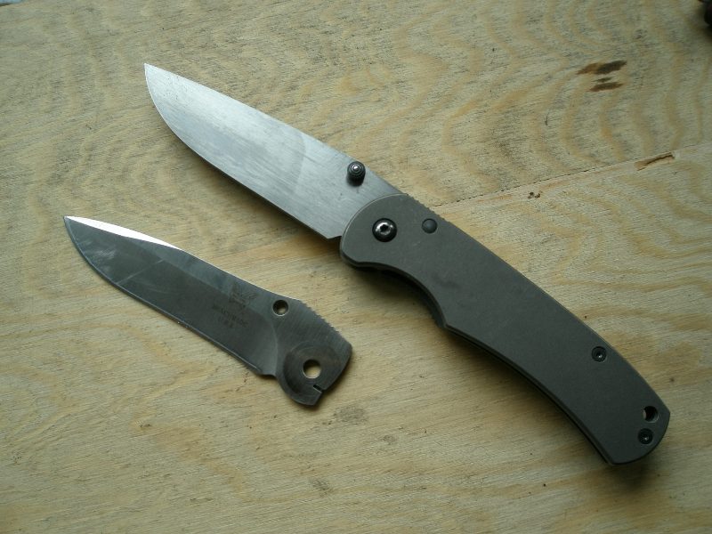

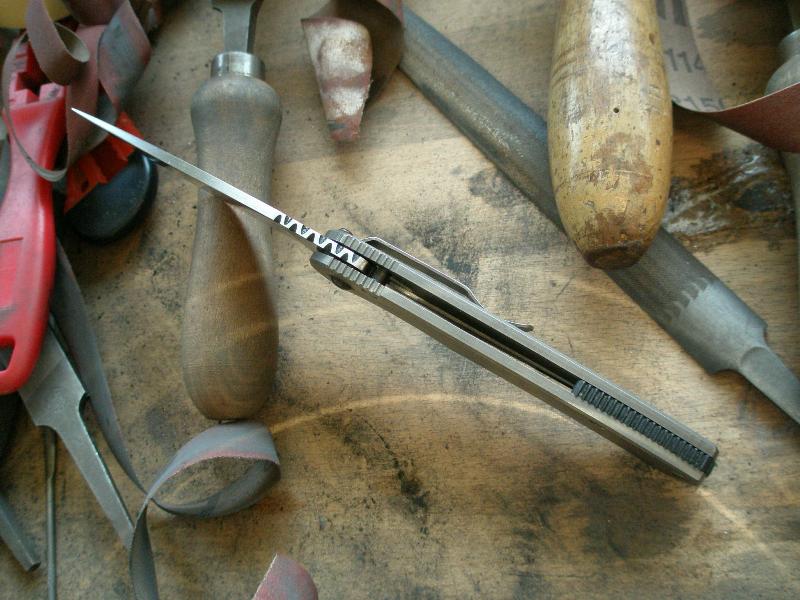

So, nun endlich habe ich hiermit mal weitergemacht.
Nachdem ich ja bei der ersten Klinge unnötiger Weise das Loch für den Daumenpin gebohrt hatte, habe ich nun eine neue Klinge gemacht und eingepaßt.
Sie ist komplett drin, verriegelt auch und nun gehts ans Schleifen, und den ganzen Rest. Wie man sieht, habe ich die Länge des Griffes maximal ausgereitzt, mehr geht wirklich nicht rein, sonst wäre es gefährlich.

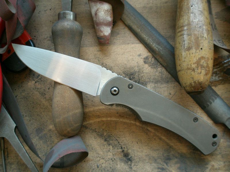

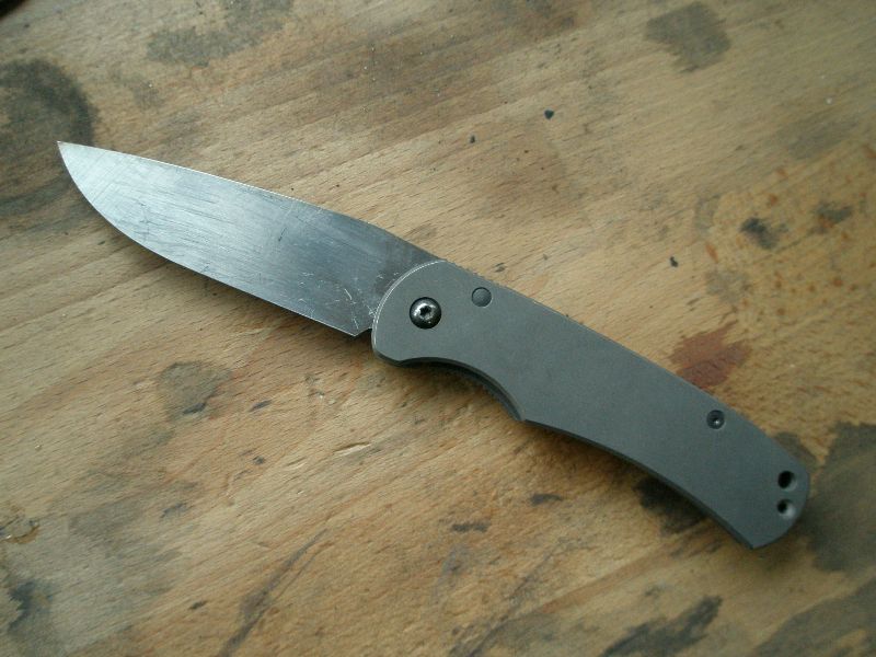

Die Klinge ist geschliffen.
Der Schliff sollte möglichs weit hoch gezogen werden, ich denke mal das sollte reichen. Erst recht wenn man Original und meine Klinge vergleicht.
Sehr schön, vor allem die dünne Flachgeschliffene Klinge mag ich sehr -> sehr schneidfreudig!
Wird das Messer auch einen Daumenpin bekommen?
Mir gefällts gut.
Läßt Du das Finish so wie es ist? Bis zu welcher Körnung schmirgelst Du?
Gruß Klaus
Wow! Ich bin echt sprachlos.
Wirklich perfekt gelungen! Vor allem die Riffelung auf dem Rücken sieht ja traumhaft aus. Und die Klingenform genau so wie ich mir das vorgestellt hatte. :super:
