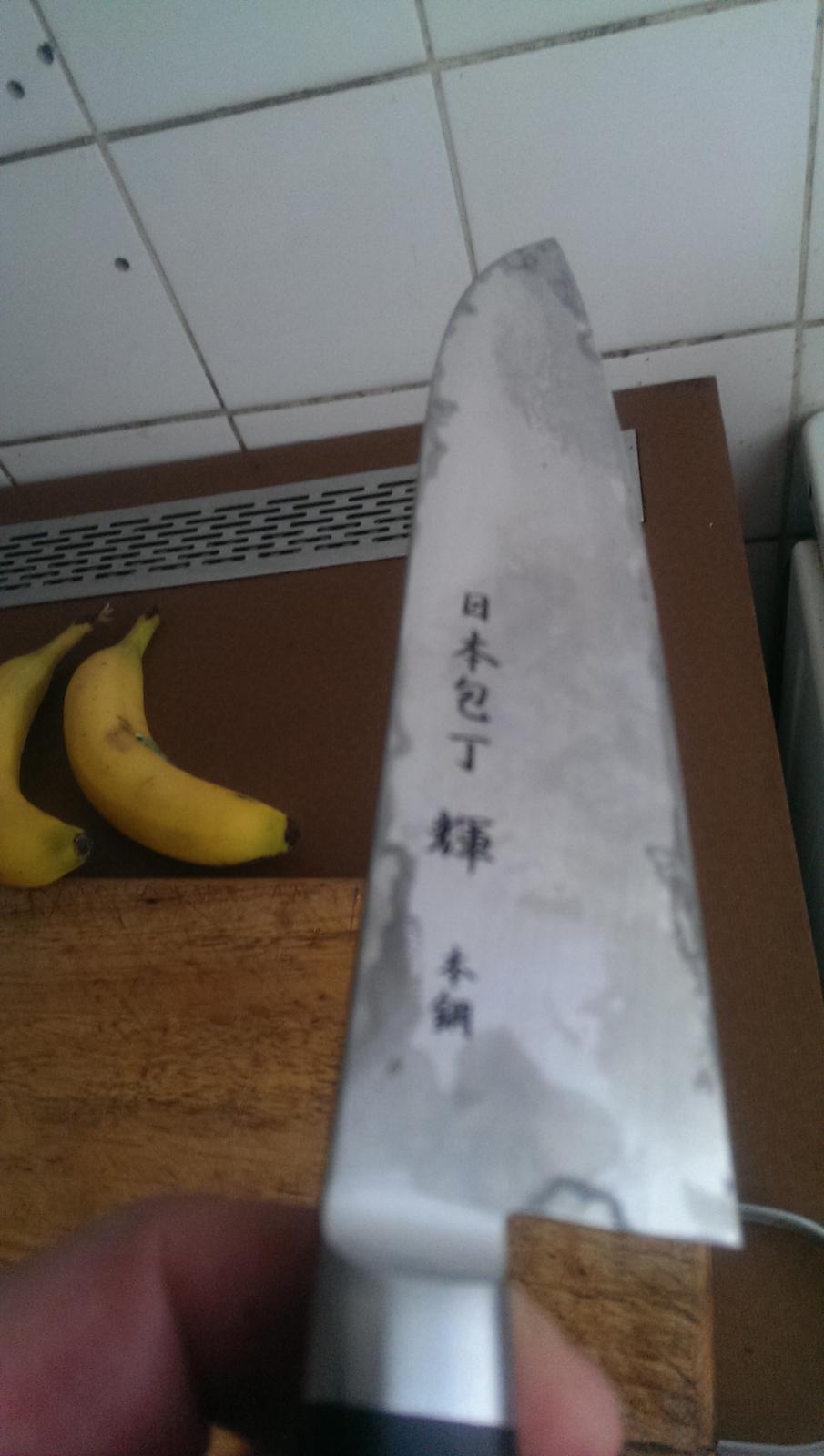

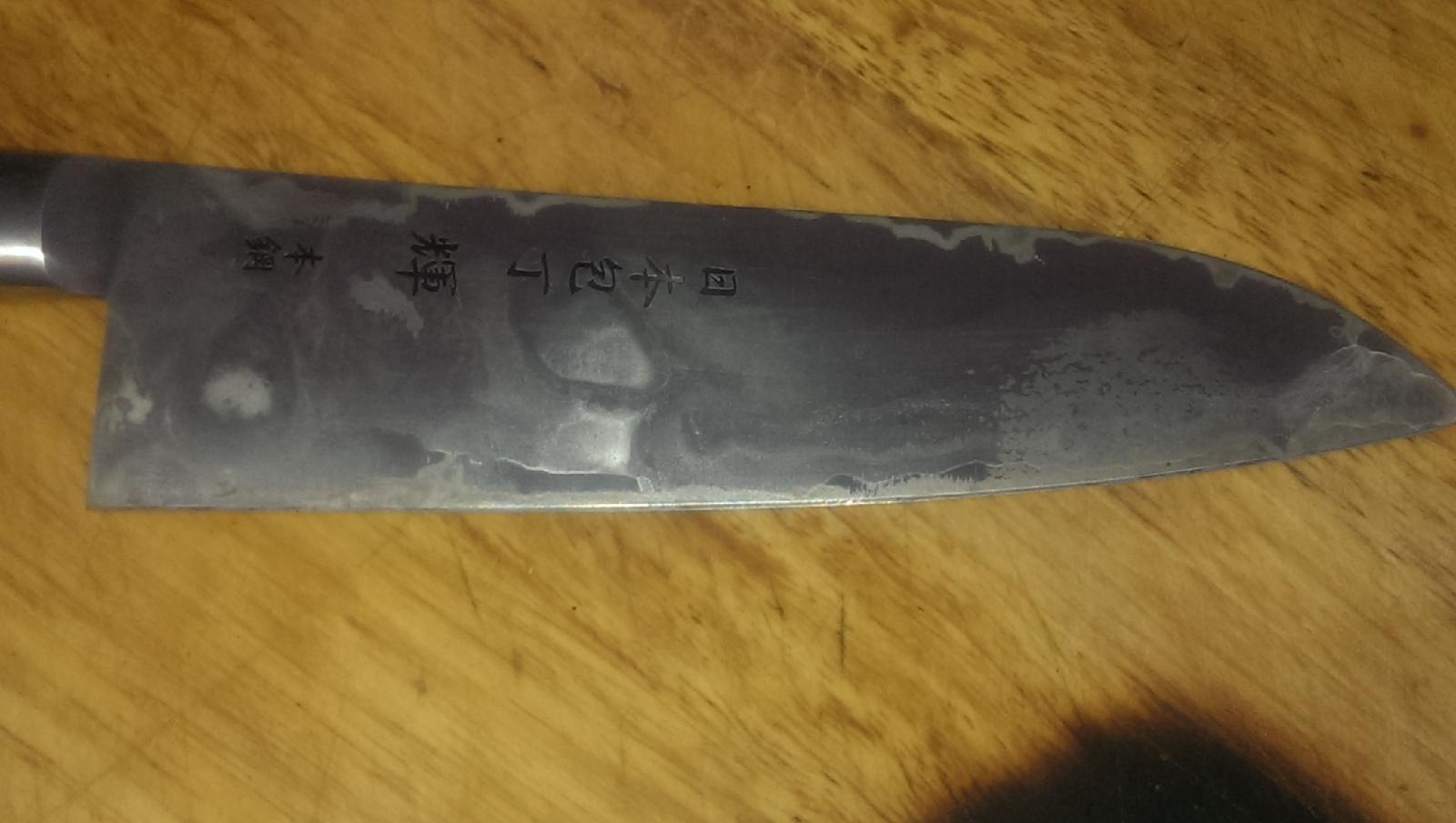

Was für eine Verwirrung!
Speziell das Santuko habe ich ja gründlich auf Patinabildung und deren entsprechende Einflussnahme auf das Schneideverhalten getestet:
OOTB ,also ohne irgendetwas anderes erst damit zu schneiden, die eine Seite komplett mit Senf, die andere Seite zu je einem Drittel mit Zitrone, Apfel und Zwiebel belegt. 3x verschiedene Patina( Apfel und Zitrone gleich, weiß).
Mit einem feuchten Tuch und etwas Druckausübung merkte man dann, das dass Tuch nicht mehr gleichmässig über die Klinge geht, bei der weißen Patina bremste es. So war dass dann auch bei einigen Gemüsen.
Das Gyuto: Die Patina hat sich nach und nach gebildet, die Performancebremse wollte ich zuerst eigentlich gar nicht wahrhaben-ist ja halt ansonsten für mich ein Top-Messer gewesen...Dann zum ausdünnen nach Stutensee und mit sauberen Klingenspiegel zurück. Hat wieder 1a geschnitten. Leider hat sich dann doch wieder das selbe Problem nach einer Weile eingestellt. Rasierscharf, hatte es trotzdem nicht mehr den Hauch einer Chance gegen ein 280er Fujiwara Gyuto-Sehr traurig. Also zusammen mit der nächsten Ladung Messer nochmal zum Abschiedsputz zum Herrn Schanz und dann in andere Hände.
Die Existenz von ausbremsender Patina hat ja güNef auch schon( Gott sei Dank!) anderswo bestätigt.
Serienstreuung ist ja auch keine Ausnahme.
Das das beim selben Messer allerdings nur bei mir vorkommen soll...:confused::staun::dispirited:
Das kann doch nicht am Kölner Wasser liegen?

Tja...

Okay, das zweite Bild von Kiam sieht schon heftig aus - das hats bei mir (noch lange) nicht erreicht.

Die Fotos zeigen eine über Nacht erzwungende Patina. Das Messer sollte von jeher zum ausdünnen, daher hatte ich das mal ausprobiert.
Von heute auf morgen und auch auf übermorgen passiert das so natürlich nicht. Da hat es beim Gyuto schon einige Wochen professionellen Dauereinsatz für gebraucht.

Hallo, also so heftig patina hab ich an meinem JCK nicht, eher dieses graue, bis leicht milchig. Wie auf dem Fotos von mir zu sehen. Und das ist auch recht schnell passiert, nach einer Woche. Seitdem keine Veränderung oder bremsen....

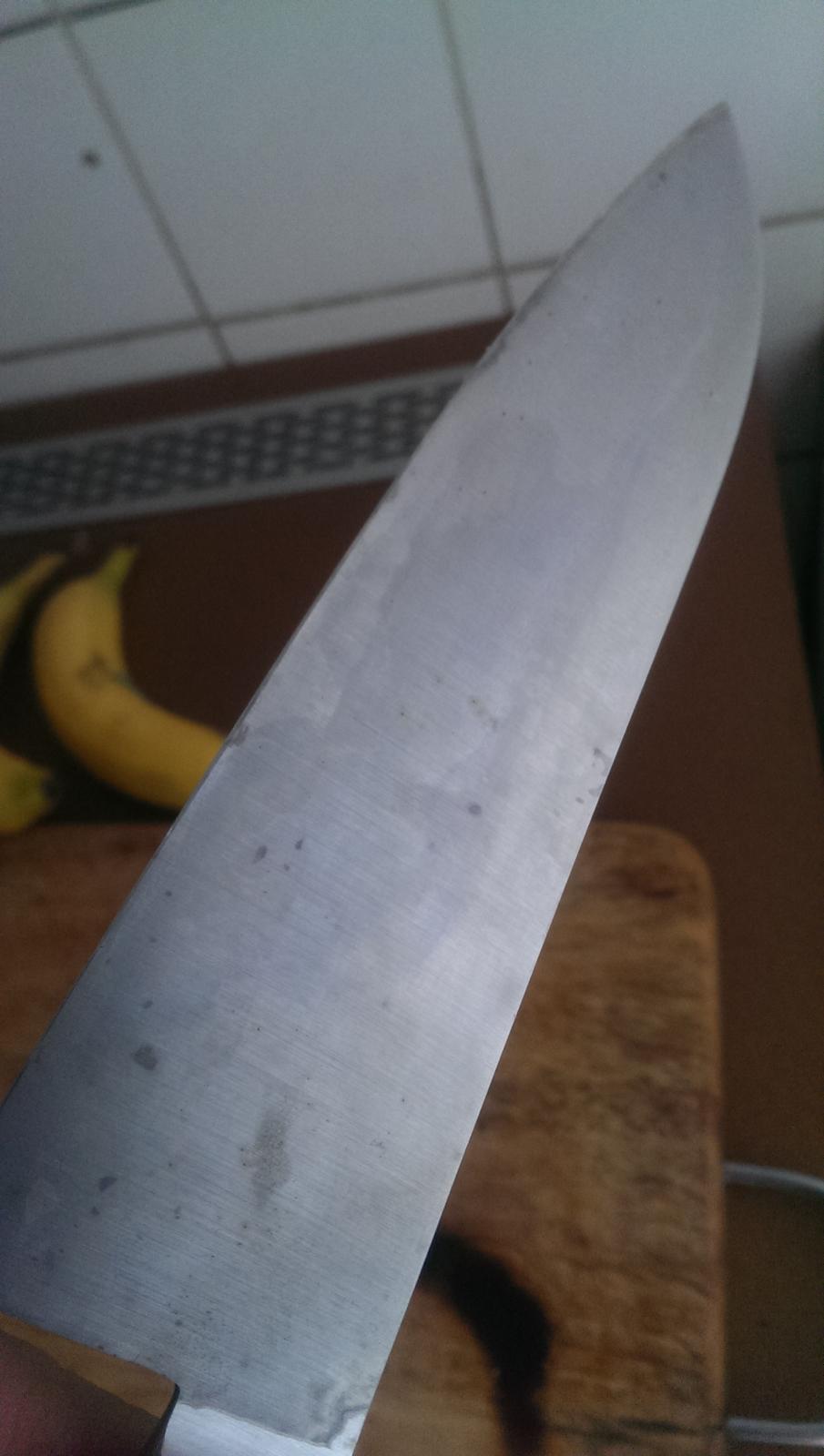

OK, künstlich erzwungene Patina ist natürlich nochmal was anderes. Und beim Fotos machen hab ich auch nochmal festgestellt, dass es schwer ist, Patina "realistisch" einzufangen ;-)
Ich habe jetzt auch noch mit einem Stück Küchenpapier getestet auf Reibungswiderstand. Wenn ich ganz genau drauf achte, kann ich tatsächlich etwas weniger Reibung feststellen wo noch keine Patina ist. Beim Kochen habe ich da aber eben noch keine Auswirkung in der Praxis gemerkt.
hier also das Gyuto, nach vergleichsweise wenig Verwendung... sieht auf dem zweiten Bild (linke Klingenseite) auch schon ganz schön viel aus, wirkt "in echt" etwas braver.
Sorry für die Verwirrung, ist nicht eindeutig zu beantworten denn: meine Arbeit ist unregelmäßig. Mal an einem Tag 200-400 Essen, aber eben nicht jeden Tag. Dadurch schwer vergleichbar.
In diesem Fall habe ich das Messer für bisher... geschätzte 200-300 Essen verwendet, und dazwischen aber kaum. Mit dem regelmäßigen, täglichen Gebrauch in einer Profiküche ist das also nicht vergleichbar, dennoch setzt sich die Verwendung etwas vom Privat- und Hobbygebrauch "zu Hause" ab... :super:
