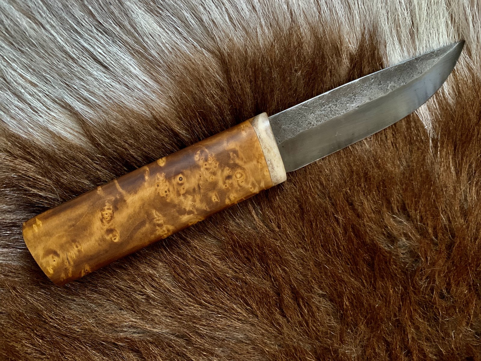

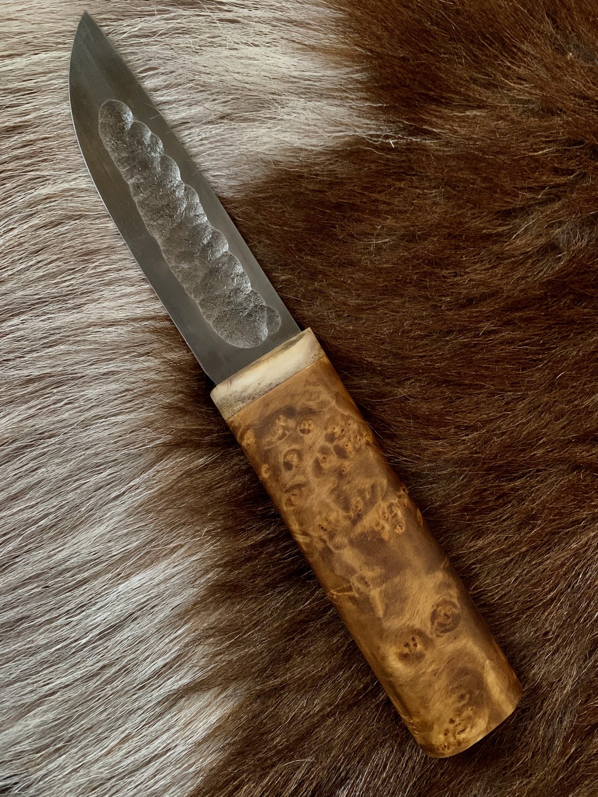

Seit längerer Zeit interessiere ich mich für Puukko Messer. Unweigerlich kommt man dann auch irgendwann auf Yakut Messer. Yakuts waren ursprünglich in Sibirien beheimatet. Der Verwendungszweck, Griffform und die Materialien sind ziemlich identisch zum Puukko.
Es gibt aber auch Unterschiede. Die Klinge ist nur einseitig geschliffen ( Meißelschliff ) und eine Klingenseite hat eine ausgeschmiedete Mulde.
Man erklärte das tatsächlich mit Materialspargründen. Eisen war kostbar und jedes eingesparte Gramm Metall konnte anderweitig verwendet werden. Heute ist diese Mulde sicher nur noch ein Stilelement.
Gesehen habe ich das Yakut bei Vallhallaworld über Etzy. Die Schmiede ist in der Ukraine 🇺🇦 ansässig.
Bestellt habe ich es am 29.12.22 - diesenFreitag kam es in Berlin an, genau am ersten Jahrestag des russischen Angriffskriegs auf die Ukraine. Bei uns war Freitag niemand daheim, also habe ich es heute von der Post geholt. In Berlin demonstriert heute eine unheilige Allianz gegen Waffenlieferungen an die Ukraine- und ich habe heute eine „Waffenlieferung“ aus der Ukraine bekommen🤣
Hier kurz zu den Daten:

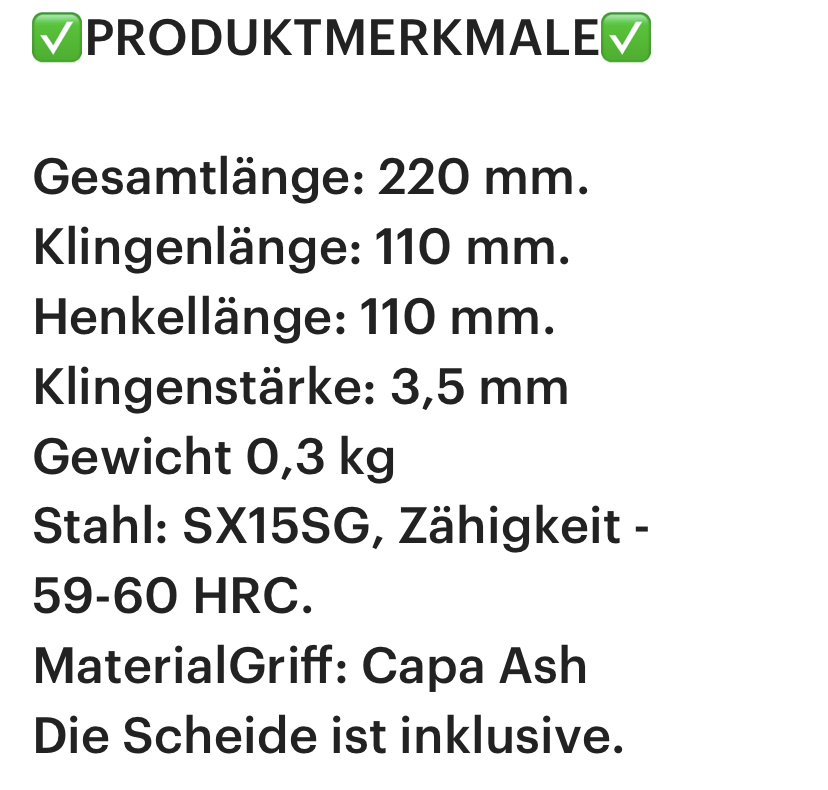

- als Klingenstahl wird SX15 SG angegeben; ich vermute dahinter einen russischen Werkzeugstahl

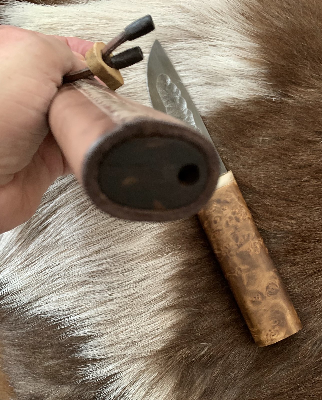

- der typische eiförmige volle Griff ist laut den Machern Andreij und Mykhail aus „Capa Ash“; das sagt mir nichts , ich tippe auf dunkle Birke oder Vogelaugenahorn ( Eure anderen Ideen sind willkommen)
- die Gesamtlänge ist 22cm - je 11cm für Klinge und Griff, die Klingenstärke liegt bei 3,3mm
- das Gewicht des Messers beträgt 125g

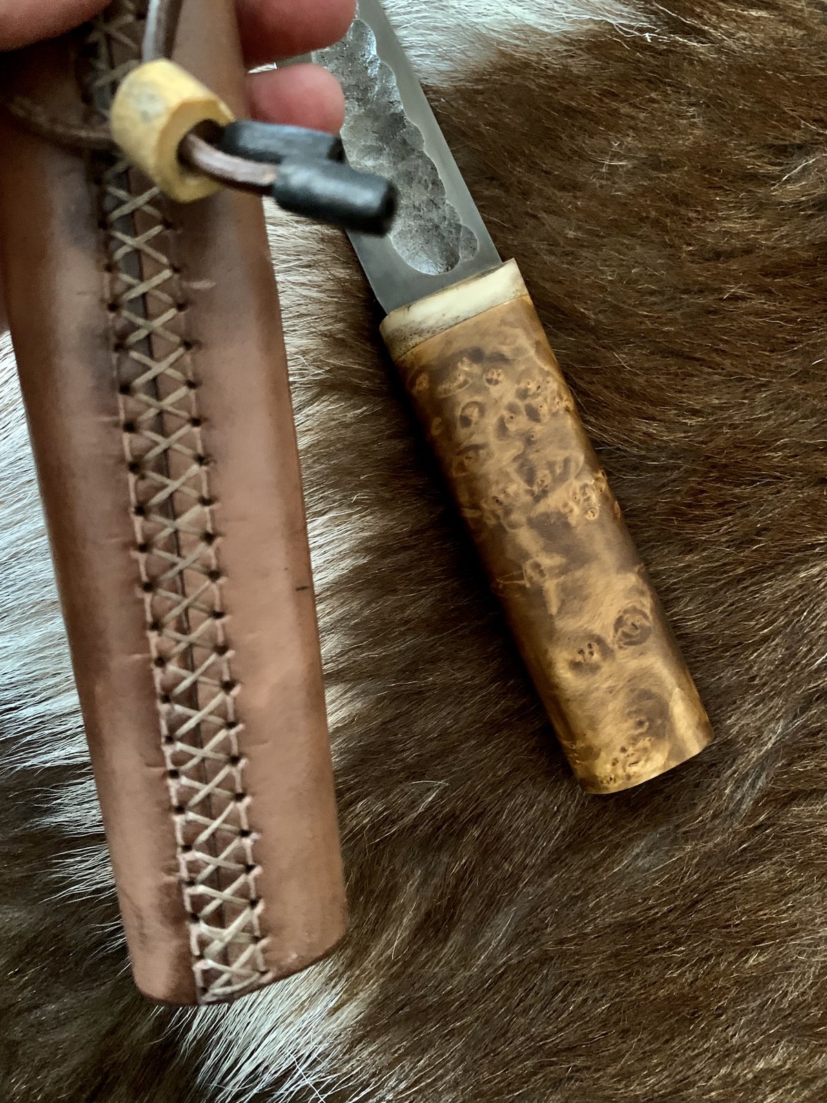

-die Lederscheide ist eine klassische Köcherscheide mit Holzkern.
Ich freue mich sehr über das tolle Messer und das es in Kriegszeiten sicher aus der Ukraine bei mir ankam. Es klingt dämlich und naiv , aber es fühlt sich an, als wenn ich Putin persönlich in der A**** getreten hätte.
Also der Google Übersetzer erkennt "capa" als Schicht und "ash" als Esche.
Komischerweise steht auf der Vallhallaworldseite als verwendeter Stahl ""40X13"".
Yakut knife with sheath (https://valhalla-world.com/collections/yakut-knives/products/yakutian-knife-with-sheath)
Den hab ich hier gefunden, russischer Standardstahl.
https://www.tool-die-steels.com/grades/stainless-steels/31/6307/40X13-steel.html

Beim Holz 🪵-hmmm, die Bilder im Netz von Eschenholz sehen heller und weniger ausdrucksstark aus.

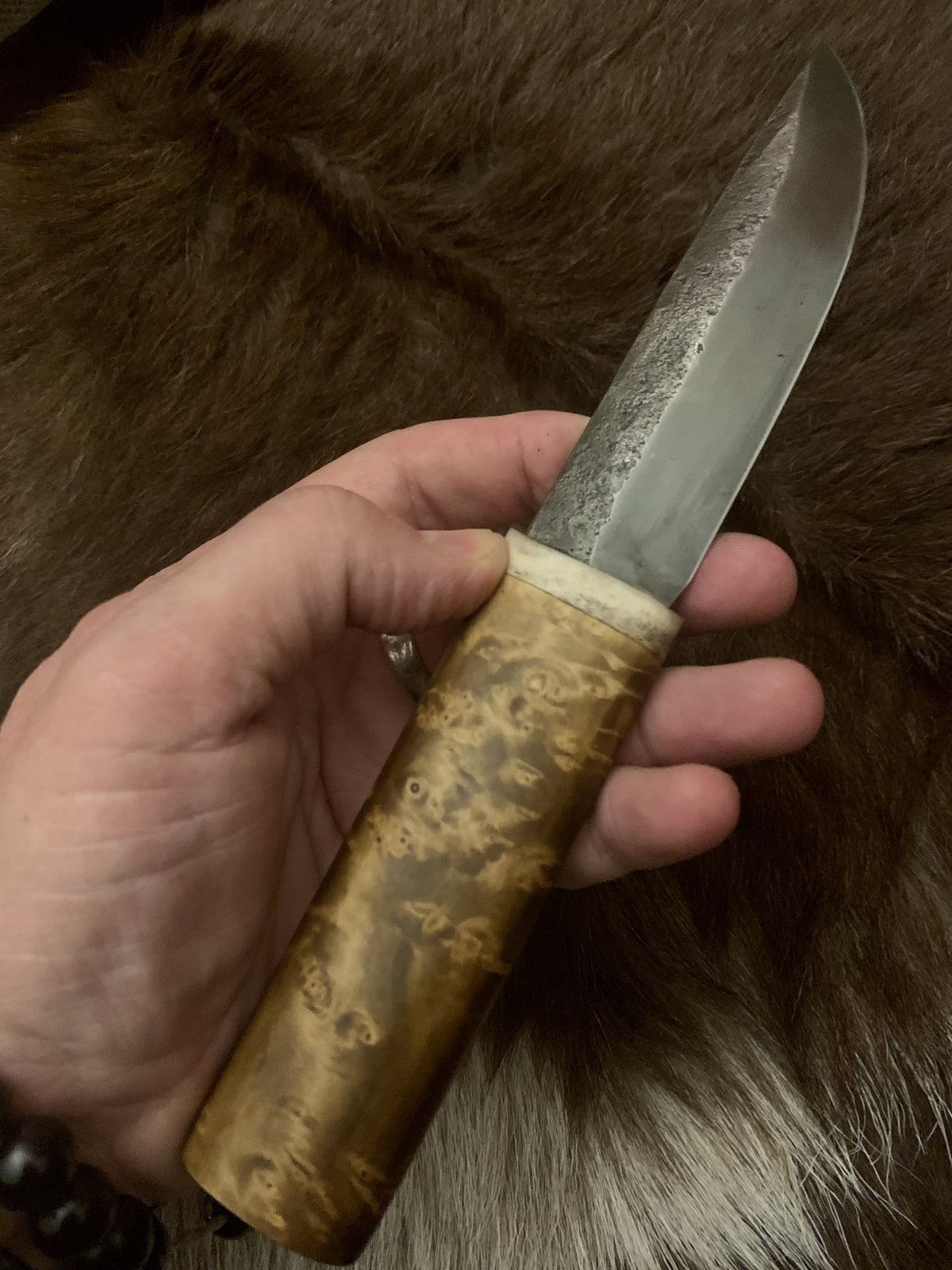

Du scheinst Linkshänder zu sein?

Der 40X13 entspricht ungefähr 420
Der SX15SG laut Z-Knives dem 52100, leider sind die Transkribierungen vom Kyrillischen in lateinische Buchstaben nicht einheitlich und daher wird das X oft als gelassen, obwohl es gesprochen eher unserem CH (wie in Dach) entspricht, daher oft auch mit KH oder CH transkribiert.

tatsächlich bin ich Linkshänder- dementsprechend war meine Bestellung ein Sonderauftrag mit geringen Aufpreis.

Das Messer sieht sehr fesch aus -und die Scheide auch!
Beim Griff würde ich auch auf Vogelaugenahorn tippen.
Die Geschichte dahinter mit der ukrainischen Schmiede und der Liefrung in diesen Zeiten ist natürlich top. So schön, dass es selbst in dem gebeutelten Land noch ein bisschen 'Normalität' zu geben scheint!
Was ich nicht verstehe: die Seite mit der "Hohlkehle" ist doch ansonsten plan, oder? Warum ist die beim Yakut auf der Körperaussenseite und nicht wie bei einseitig geschliffenen Japanern oder beim Brotmesser auf der Körperinnenseite? Neigt dann das Messer nicht zum Verlaufen?
Da ist alles logisch: von balliger seite wird ballig geschärft, von flacher Seite Grat entfernt.
Mit solchen Klingen werden ganz dünne Späne vom gefrorenem Fischfleisch geschnitten, da bleibt nix nirgendwo kleben.

Bei dieser Gelegenheit noch ein „in Hand Bild“
Gruß Excalibur
