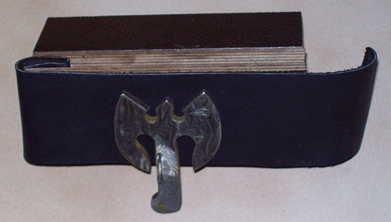

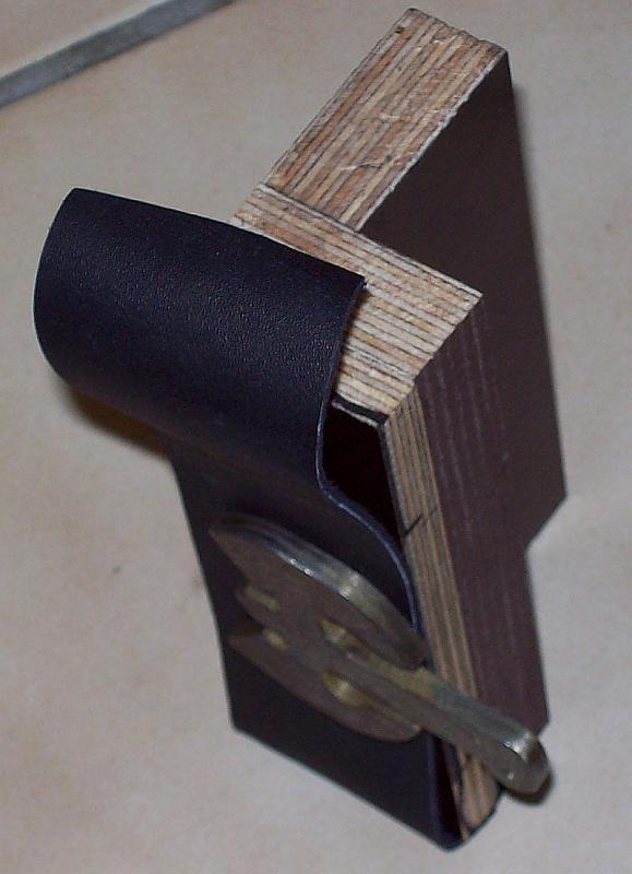

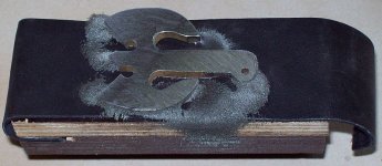

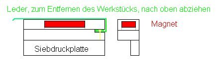

Moin,
Da ich schon des öfteren vom Wissen in diesem Forum profitiert habe, wollte ich auch mal etwas zurückgeben:
Eine Bauanleitung für einen einfachen Magnettisch, der günstig zu realisieren ist.
Zugegeben, dies ist KEIN Präzisionsgerät, aber für das Freihand-Schleifen von Kleinteilen geeignet.
Maße: 120x40x67 [mm] zum Einspannen in den Schraubstock
Benötigt wird etwas Siebdruckplatte, Leder(rest), und ein starker NEODYM-Magnet, Schrauben und (Holzdübel)
Passende Magneten kann man aus (neueren), (defekten) Festplatten ausbauen :haemisch: ;Diese dienen dort der Lese/Schreibkopf Positionierung
Oder in der Elektro-Bucht günstig erwerben.
Verwendet wurde bei meiner Konstruktion ein 40x20x4 [mm] NEODYM-Magnet, Hubkraft 18 Kg
Die Kraft nimmt aber durch den Abstand zum Werkstück, durch Leder 1,5 [mm] und Holz 2,5 [mm] stark ab, übrig bleiben ca. 6-10 Kg.
Wem das nicht reicht, kann überlegen, mehrere Magnete von oben in die Holzplatte einzusetzen, dann wäre der Abstand zum Werkstück nur durch die Dicke des Leders gegeben. Dann aber gut Festkleben!!! :glgl:
Zum Beispiel 4-6 runde NEODYM-Magnete 15 [mm] Durchmesser Höhe 8 [mm] Hubkraft pro Stück ca. 6 Kg, Bohrung dafür mit Forstnerbohrer.
Der Lederstreifen dient zum einfachen Entfernen des Werkstücks, einfach nach oben abziehen.
Sicherheits-Hinweise im Umgang mit starken Magneten sind zu beachten ! (Sicherheitsabstand zu Kreditkarten, Herzschrittmachern u.ä.)
So, jetzt lasse ich die Bilder sprechen
Gruß Christian

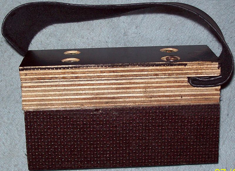

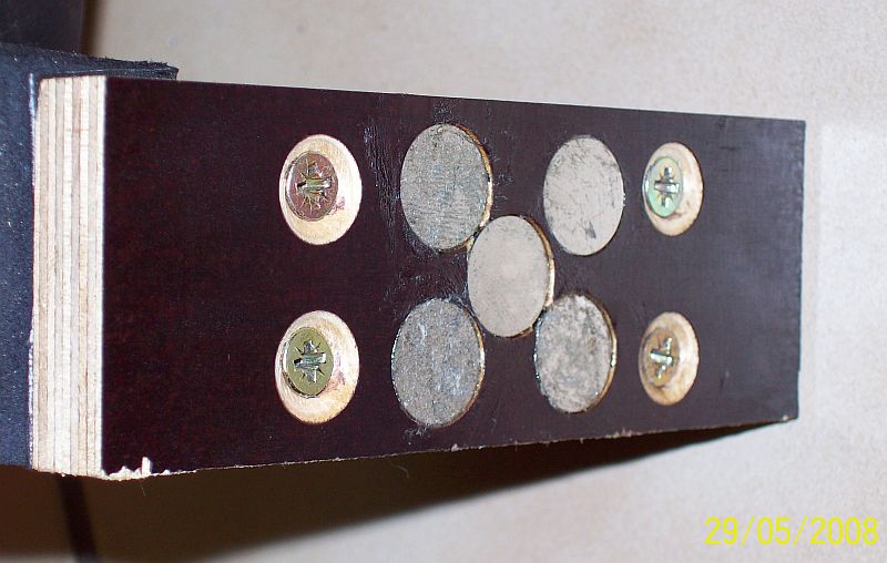

Ich habe das mit den 5 Neodym Magneten - Zylinderform....
* Maße: Durchmesser 15 mm - Dicke 8 mm
* Beschichtung: Nickel-Kupfer-Nickel
* Qualität: N 42 ~ 1,28 Tesla
* Zugkraft pro Stück: ca. 6 kg
* Gekauft bei der Elektrobucht für unter 4 Eu für 5 Stück (+Versand)
....mal ausprobiert (Foto anbei) Der Zug ist klasse :haemisch::haemisch:
Ich schätze so ca. 18 Kg (hinter dem Lederstreifen)
Wem das nicht reicht, es gibt Magneten die heben ein paar hundert Kg
Die sind dann aber auch etwas teurer...
Eingeklebt wurde mit Epoxid
Für meine Zwecke reicht das so schon völlig aus, und bei Materialkosten von nicht mal 10 Eu, ein klasse Hilfsmittel :D
