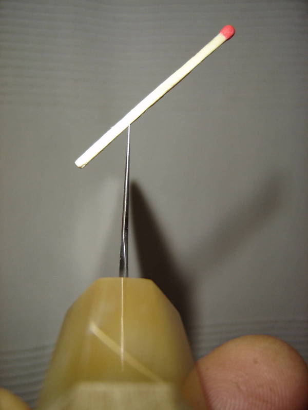

Weil Erklärungen langwierig hier mal ein paar Bilder zu dem Thema.....
Traditionelles einseitig geschliffenes japanisches Messer mit Schmiedehaut:
'Vorderseite' http://messerforum.net/fotoalbum/data/500/Deba1.jpg
'Rückseite' mit dem Hohlschliff: http://messerforum.net/fotoalbum/data/500/Deba2.jpg
Und von hinten http://messerforum.net/fotoalbum/data/500/Deba_Geo.jpg
Das ist ein 'Deba' und ziemlich dick und daher anschaulich worums geht. Aber auch die anderen traditionellen, einseitig geschliffenen Japanmesser fürs Gemüseschneiden ('Usuba' z.B.) sind für 'normales' schneiden von Gemüse usw. -wie hierzulande üblich und wie du es vor allem einsetzen willst- kaum befriedigend zu benutzen.
Durch den Hohlschliff -bzw. weil die dadurch nicht gerade dünn sind- sollte man ganz andere Schnitttechniken anwenden. Das machen auch in Japan eher nur die Profis.
Sieh und staune :steirer: http://www.youtube.com/watch?v=27zafM7AVhk&feature=related
Im Haushalt werden dort meist ziemlich 'normale' und beidseitig geschlifene Messer verwendet: Santoku, Nakiri, Gyuto....
Die haben aber oft -ich vermute aus traditionellen Gründen :glgl: - einen etwas asymetrisches Profil.
Hier sieht man das ein bischen wenn man genau hinschaut: http://www.messerforum.net/fotoalbum/data/500/medium/ShiroGyuGeo.jpg
Vor allem für ein Gemüsemesser sollte die Klinge möglichst dünn bis superdünn sein. Also vergiss das Ganze mit Hohlschliff etc und schleif von beiden Seiten so dünn wie du es hinbekommst. Oder mach dir ein Messer mit Hohlschliff weil es eine interessante Herausvorderung ist. Oder weil du die Katsuramuki-Technik erlernen willst :hehe:
