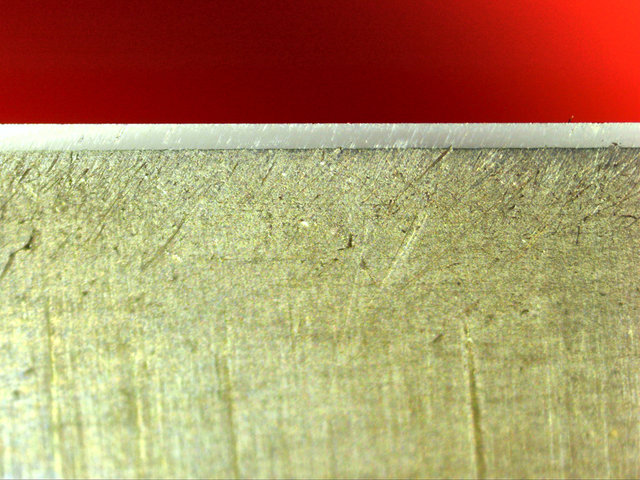

Unter dem Mikro schaut das so aus. Die schwarze Linie an der Schneidenspitze ist die Mikrofase.

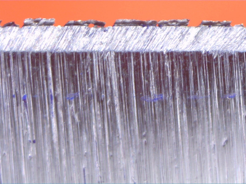

Viele Messer werden schartig geschliffen ausgeliefert, das schaut dann so aus:
Das kann knallscharf sein und super schneiden, nur hält so eine Schneide deutlich weniger lange, als sie halten könnte. Auch deshalb macht eine Mikrofacette Sinn, also nicht nur um den Schneidenwinkel stabiler, weil stumpfer zu schleifen, sondern auch um die schartigen Schneiden zu glätten.

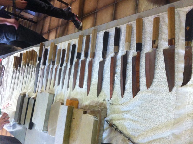

Durch überregionale und regionale Forentreffen, hatte ich schon gut zwei Dutzend Ashi's in der Hand und konnte mich von der Qualität überzeugen. Es gibt wie bei jedem Hersteller Ausreißer nach oben und unten, aber ein roter Faden an Qualität und sehr guten F & F ist klar auszumachen.
Das ist der "Ashi-Stand" bei einem größeren Forentreffen, nur um sich ein Bild zu machen, was da so los ist. Gesamt waren da gut 400 Messer ausgestellt! :irre:

Da muss ich ein wenig ausholen um zu vermitteln worum es da geht. In Russland, bzw. in russischen Messer/Schleifforen bzw. in der russischen Szene, wird der Wert einer perfekten Schneide/Schneidenspitze und deren Qualität völlig anders bewertet als bei uns. Hier werden Messer in einem Zustand verwendet, die sich meist unter dem Wert des Messers schlägt, weil die ( Sicht ) kontrolle und die Methodik zu Schleifen/Schärfen zu wenig beachtet wird.
In Russland finden Weltmeisterschaften im Sisal-Seilschneiden statt, vorrangig mit Klingen aus PM-Stählen. Aus dieser Szene stammt Bogdan Manko, ein Ingenieur im Ruhestand. Der Mann konstruiert und fertigt in stetiger Weiterentwicklung geführte Schleifsysteme die es erlauben jeden handelsüblichen Schleifstein zu verwenden. Größe, Länge, Höhe, Form, Naturstein oder Synthetik, alles ist möglich. Der Schleifwinkel lässt sich stufenlos einstellen und zum Finishen mit feinsten Steinen gibt es eine Druckkontrolle, die es erlaubt selbst das Gewicht des Messer gegen null Gramm zu entwerten, was zu geringster plastischer Verformung der Schneidenspitze führt.
Diese System in Kombination mit einem Lichtmikroskop erzeugt Schneiden von höchster Präzision. Brauchen tut das kein Mensch um Gemüse oder Fleisch zu schneiden, dass muss klar sein. Hier geht es um "echtes technisch richtiges " Schärfen mit Methode und Nachweis unter dem Lichtmikroskop.
So schaut das System aus:
Wenn die Steine sauber und 100% plan und betriebsbereit sind, dann kann man solche Schneidfacetten erzeugen:
Vorher:
Nachher:
Polierte Schneide bis 30k Progression:
Schneide nach 1k Grundschliff, nicht entgratet:
Das ist ein kleiner Einblick, was so möglich ist und was technisch kontrolliertes Schärfen für Ergebnisse bringen kann. ;)
Die wenigsten wissen, wie Schneiden im Auslieferungszustand aussehen. Die Leistungsfähigkeit einer Klinge steht und fällt mit der Qualität der angeschliffenen Schneide.
