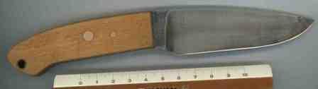

Hier mal ein Beispiel für eine Kombination aus erzeugter und gewachsener Patina:
Einfaches Arbeitsmesser aus 1.2419 (105WCr6) mit Buchenholzgriffschalen und Bronzenieten, sehr flach, kein Gedöns dran, keine Fibereinlagen etc.
Klinge in Fe-3-Cl gehalten, dann mit Stahlwolle wieder auf "grau" reduziert, der Rest ist Gebrauch.
Ich mag dieses einfache Messer, die Klingenform ist auch nicht schlecht, hab ich einfach mal so zusammengenagelt, macht mir aber mehr Spass als gedacht.
Klinge nur einfach geschliffen, sonst nix.

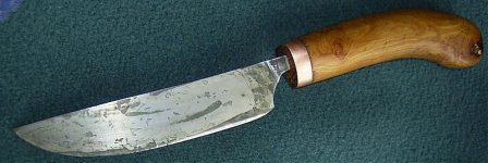

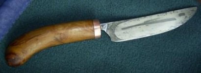

Rechts daneben ein Messer aus 100 Cr 6 (1.3505), rein künstlich mit Tabasco,Senf, Ketchup und was weiss ich alles. Zwinge aus Kupfer, Griff aus einem Stück alten Apfelbaum, mit Leinölfirnis behandelt. Sieht merkwürdig aus, ist an eine alte Mittelaltermesserform angelehnt, ist sehr scharf, differentiell gehärtet, sehr küchentaugliche Form, aber nimmt keine Patina mehr an. Tja.

Wie "schwarz" war denn die Oberfläche (Patina?) nach dem Fe3Cl-Bad? Verhält sich der 1.2419 da wie der 1.2552 (was ich vermuten würde ...) und wird "ziemlich schwarz"? Irgendwann will ich mal zwei kleine Messer aus 1.2419 und 1.2552 testen und vergleichen ...

@mark23: ja ziemlich schwarz trifft es schon ganz gut. War mir aber zu dunkel. Das Nachbearbeiten mit Stahlwolle führt zu einem "vornehmen Grau".
Ich werde demnächst auch mal 2552 eintunken.
Meine Fe3Cl - Lösung ist schon ziemlich alt, ein kleines Marmeladenglas, vor etwa einem Jahr angesetzt, und für etwa 8 Klingen benutzt. Klappt aber wunderbar.

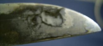

Das Herder Windmühlen "Kneipchen" mit garantiert nur durch Gebrauch erzeugter Patina. Ich habe es natürlich auch ein bisschen drauf ankommen lassen, und da meine Frau das Messer auch gern benutzt und nicht so pingelig mit Messern ist wie ich, kam es wie es kommen mußte.
Interessant auch das Bild von der Spitze, Adlerauge halt.

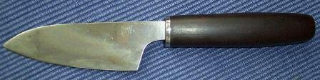

Und das Kochmesser, dass freagle mal für mich gemacht hat. Stahl ist 1.2842.
