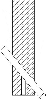

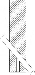

das Werkzeug sieht etwa so aus wie die Skizze im Anhang.

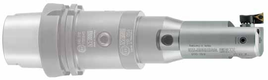

Bevor es Werkzeuge mit Wendeplatten zum Ausspindeln gab war das eine gängige Methode des Ausspindelwerkzeuges und in jeder Dreherei oder Fräserei zu finden.
Werkzeuge mit Wendeplatten funktionieren etwa nach dem gleichen Prinzip, nur dass diese eine Verstellmöglichkeit mittels Stellschraube haben.
So, Beitrag erweitert: ein Bild von einem Ausspindelwerkzeug neuester Generation (ausgeliehen bei www.wohlhaupter.de)

Kuno hat mit seiner Zeichnung den Nagel auf den Kopf getroffen.....:super:
Hier die Bilder
Im Prinzip einfach herzustellen. Da Du eine Fräsmaschine und eine Drehbank hast, sollte daß kein Problem sein. Wichtig ist, daß Du auf der Seite des Drehstahls, wo die Klemmschraube anliegt, ein Fläche anschleifst. Und der runde Drehstahl muß auf den halben Durchmesser abgeschliffen sein, damit die Schneide genau auf der Mitte steht.
Wenn Du größere Durchmesser ausdrehen willst, kannst Du auch anstelle des HSS-Drehlings einen Stahlhalter mit Wendeplatte benutzen. Dann entfällt das Schleifen und Du mußt nur die Platten tauschen.
