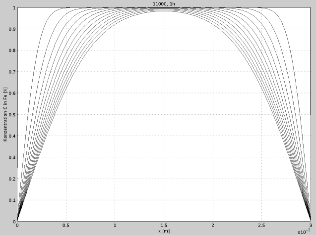

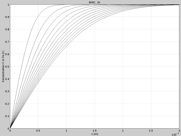

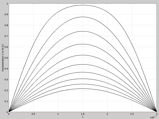

angeregt durch dieses Thema habe ich mal etwas gerechnet, wie unterschiedlich die Entkohlung bei verschiedenen Temperaturen wohl wirklich ist. Besonders die Eindringtiefen haben mich dabei interessiert.
Annahmen:
Klingendicke 3mm
Diffusionskoeffizienten:
D(800°C)=15e-13 m2 s-1
D(1100°C)=450e-13 m2 s-1
an der Oberfläche wird der Kohlenstoff sofort vollständig oxidiert: c(0)=0
Anfangskonzentration: 1%
Ich habe jeweils eine WB von 1h in 5min Intervallen betrachtet und eine WB von 10h in 1h Intervallen. Das ganze für beide Temperaturen.

800°C, 1h
- das 1. hundertstel ist bereits nach wenigen Minuten nicht mehr härtbar.
- nach 5min ist in 0.05mm Tiefe noch 0.9%C enthalten
- nach 1h sind in 0.1mm Tiefe immerhin noch 0.65%C enthalten

1100°C, 1h
- nach 5min ist das äußere zehntel nicht mehr härtbar
- nach 1h sind 0.6mm nicht mehr härtbar, selbst der Kern der Klinge zeigt Entkohlung
1100°C, 10h
- nach 1h sind in 0.5mm Tiefe nur noch 0.6%C enthalten
- nach 6-7h ist die gesamte Klinge nicht mehr härtbar
Fazit: die Temperatur ist der bei weitem wichtigere Faktor. Bei 800°C und den üblichen Haltezeiten beim Härten ist Entkohlung kein echtes Problem. Selbst wenn man den Stahl 10h bei 800°C weichglüht ist nicht mehr als der erste Millimeter beeinflußt.
Bei 1100°C sieht es dann völlig anders aus, und auch bei kurzen Haltezeiten muß etwas gegen Entkohlung getan werden.
Ist natürlich alles nichts neues, aber ich fand's gut es mal 'genau' zu wissen.
viele Grüße, Jan.
(Reihenfolge der Abbildungen: 800°C, 1h; 800°C, 10h; 1100°C, 1h;1100°C,10h

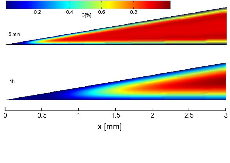

Hier noch eine kleine Weiterführung in 2D: Es tauchte ja die Frage auf, wie es mit der Entkohlung aussieht, wenn man eine dünn ausgeschliffene Schneide im Ofen hat. Der Schneidenwinkell beträgt 10°, die Skala der y-Achse ist dieselbe wie bei der x-Achse. Ansonsten sind die Randbedingungen wie oben. Man sieht deutlich, dass eine scharf ausgeschliffene Klinge nach 5min bei 800°C auf dem ersten halben Millimeter entkohlt wäre. Nach 1h wären auch schon knapp 2mm verdorben.
Normalerweise schleift man ja vor dem Härten nur auf 0.3-0.5mm herunter, dann sollte es keine Probleme geben. Wie ja auch die Praxis zeigt :)
