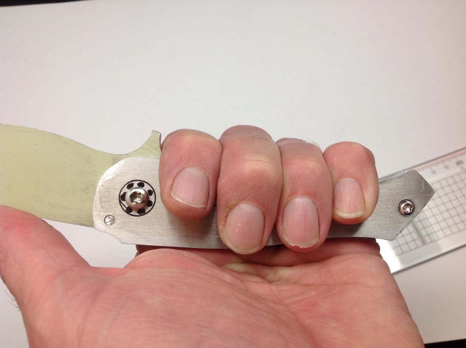

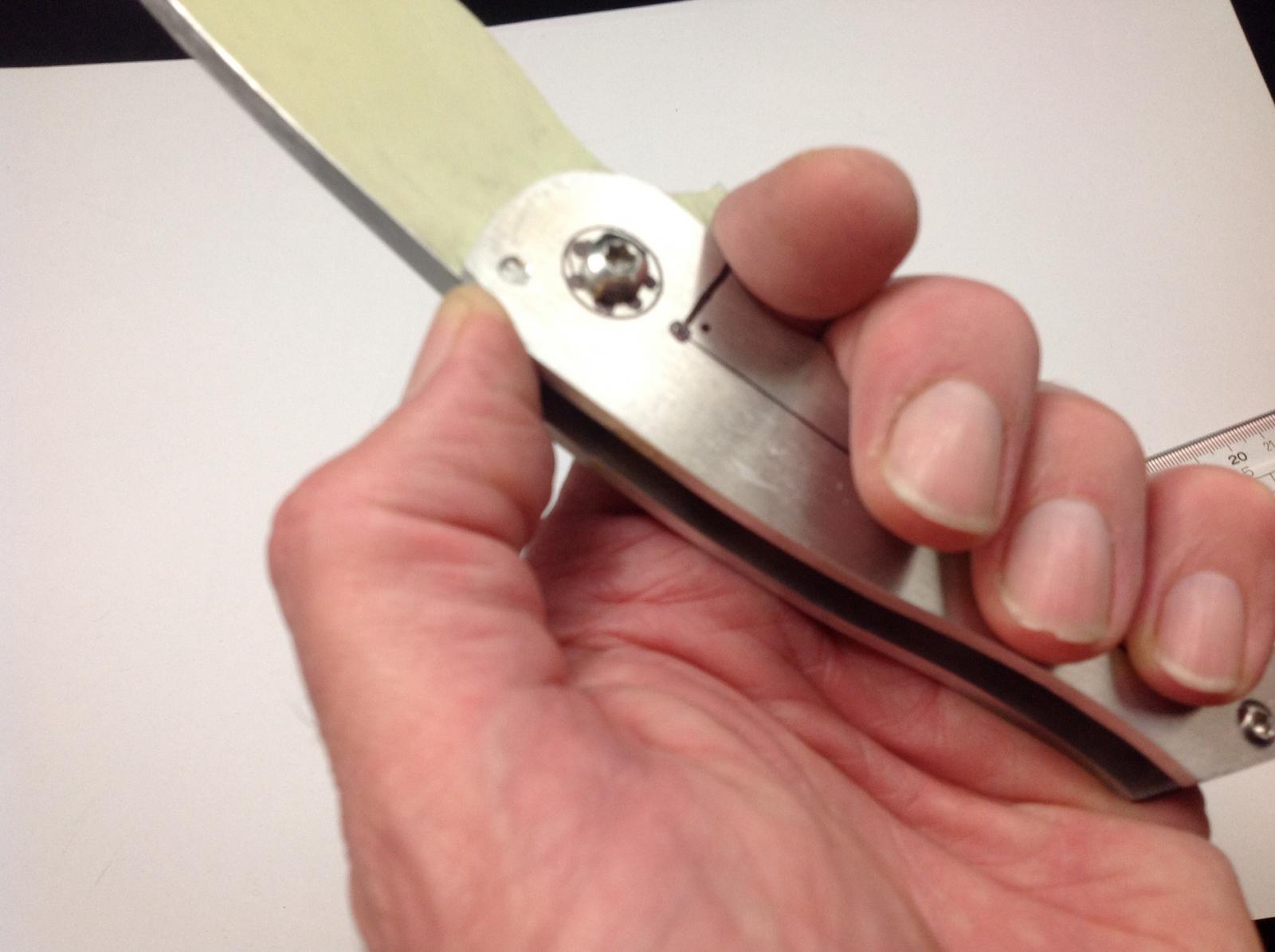

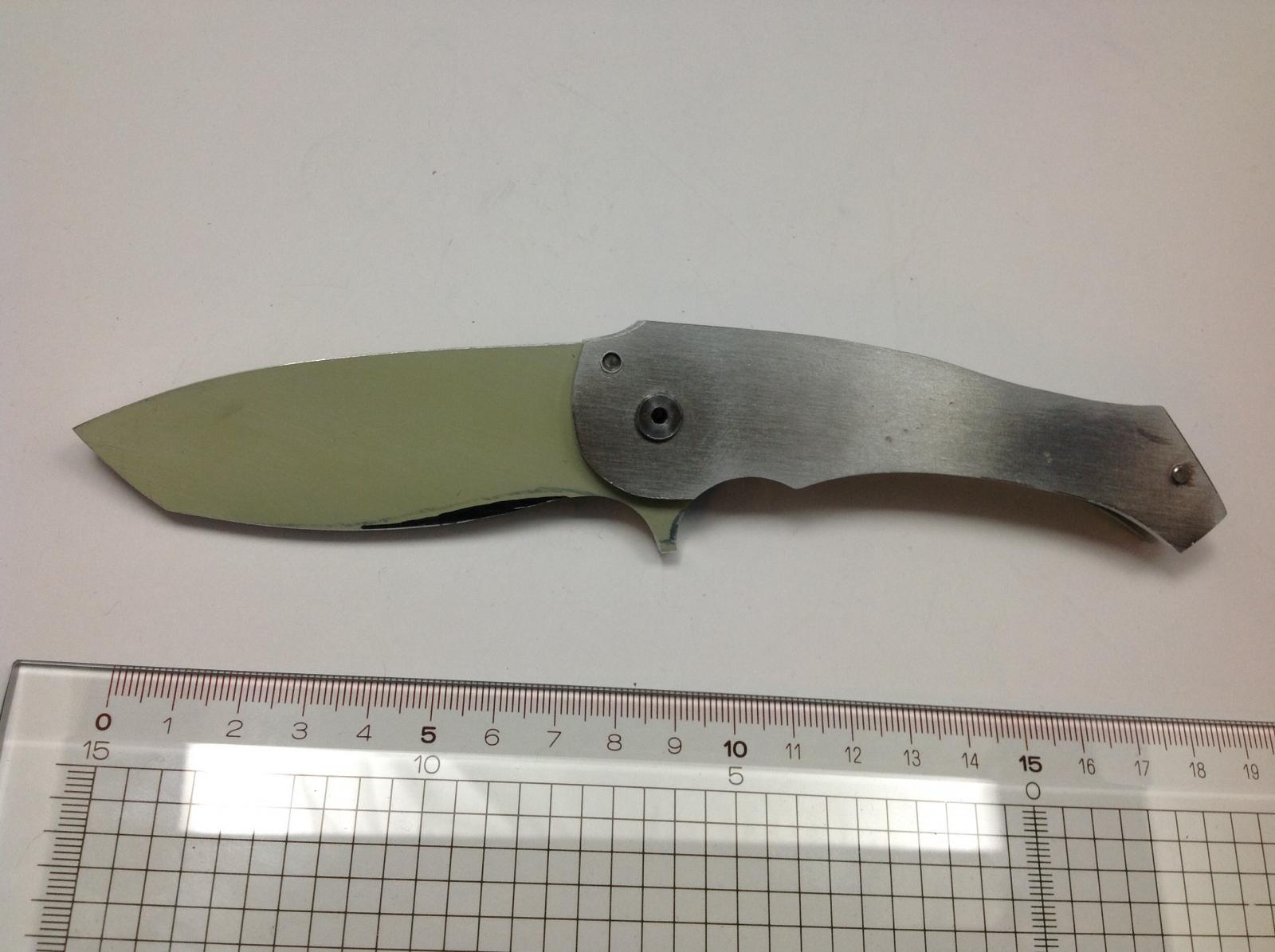

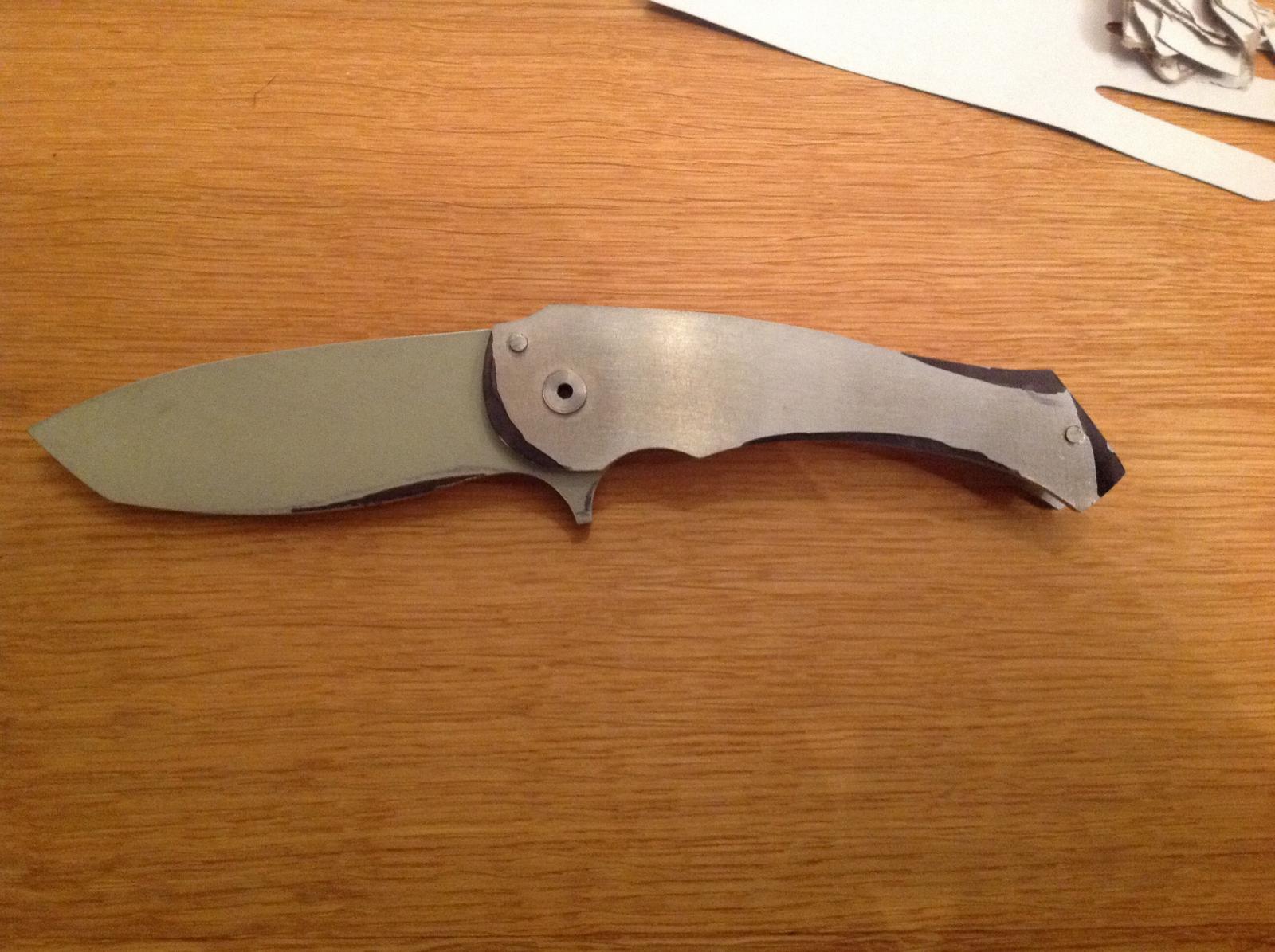

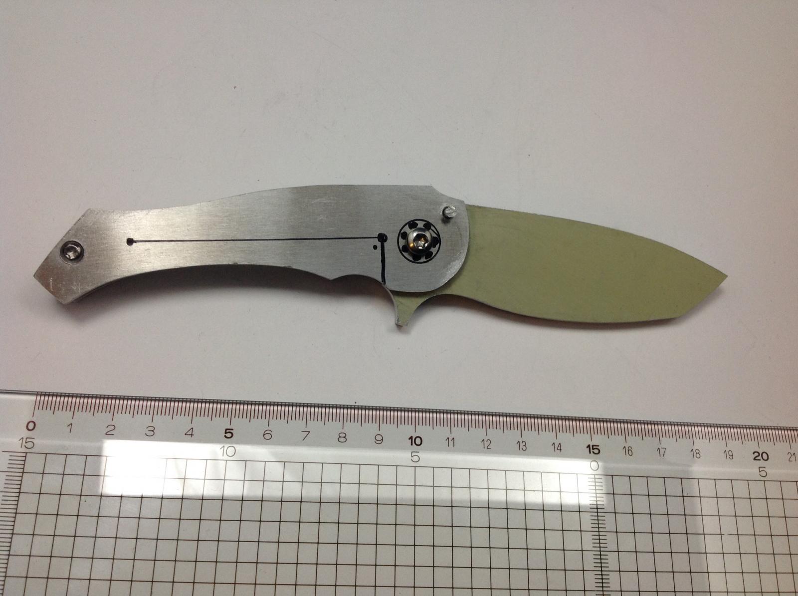

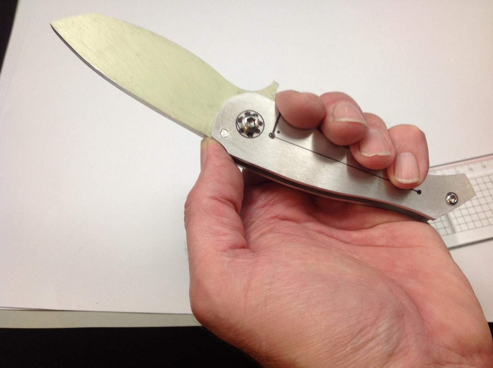

Weil ich selbst skeptisch war, ob diese Griffform überhaupt funktionieren kann, habe ich den Vorschlag gemacht, einen Dummy aus Alu zu bauen, damit hat man zum Einen gleich eine Funktionsschablone und zum Anderen eine 1:1 Modell, mit dem man perfekt die Handlage ausprobieren kann.
Mir war und ist wichtig, dass die Linien stimmen, sowohl offen als auch geschlossen. Die Fingermulde muss durch den Flipperhebel weitergeführt werden, umgekehrt sollte der Flipper sich auch harmonisch in den geschlossenen Griff einfügen.
Dieser Dummy ist jetzt beim Kunden und ich habe ihn gebeten, evtl. Änderungen mit Edding anzumalen, Einige Vorschläge habe ich selbst auf der einen Seite schon mal ausprobiert.
Falls Interesse an der ganzen Story besteht, würde ich die Dokumentation hier weiterführen, oder ebn nur später das Resultat zeigen.

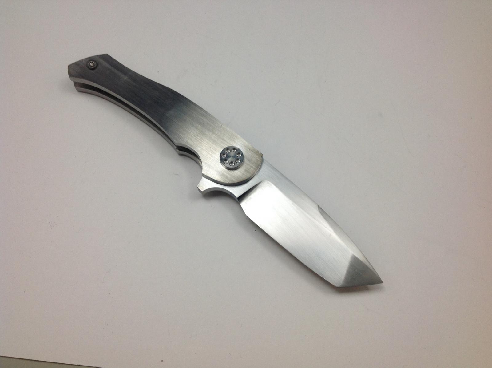

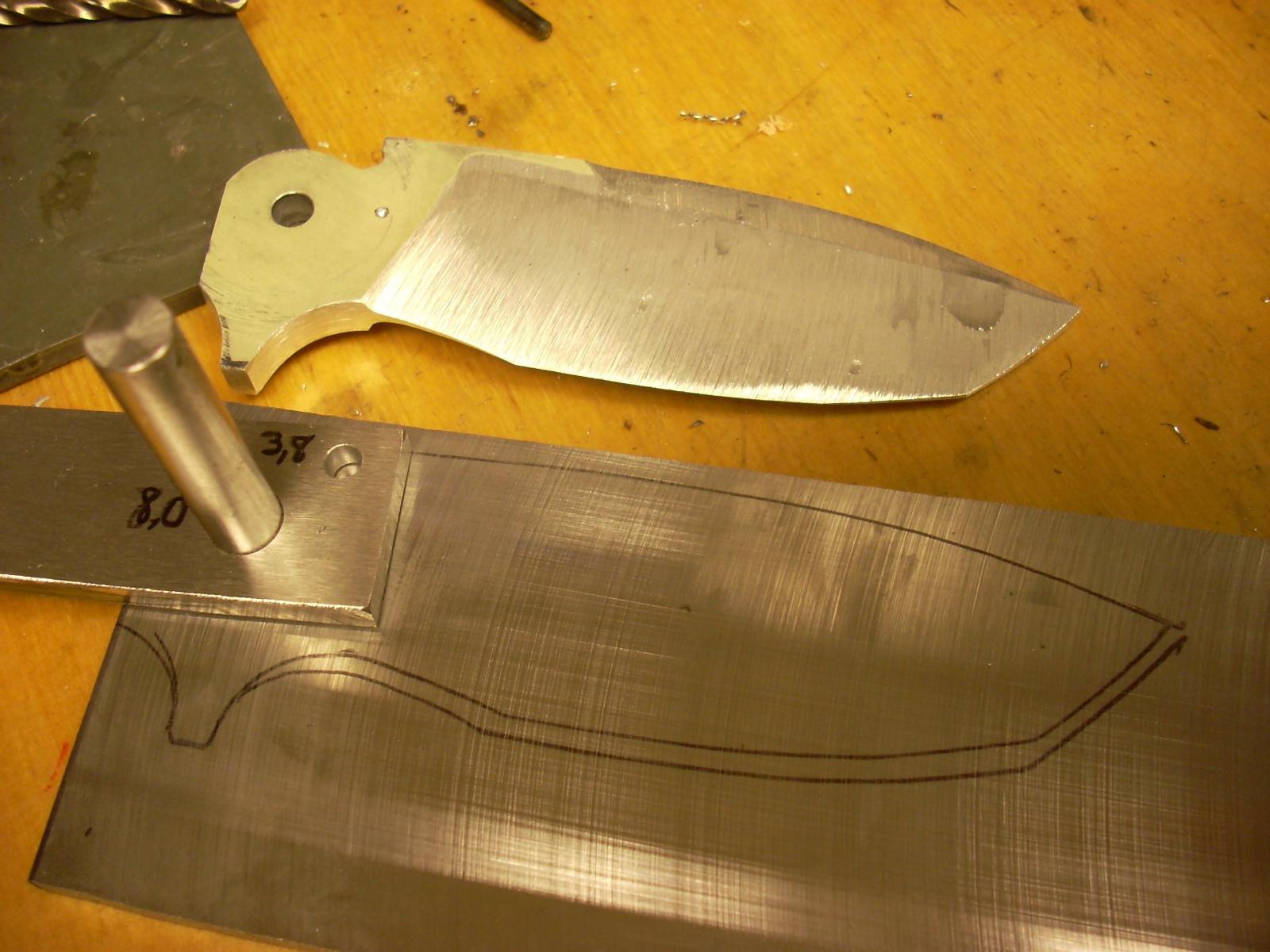

Einige kleine Änderungen waren noch erwünscht, so musste die Daumenauflage am Griffrücken weichen und die Zeigefingermulde mußte größer. Daher gingen per mail noch einige Zeichnungen hin und her, die zeige ich aber nicht.

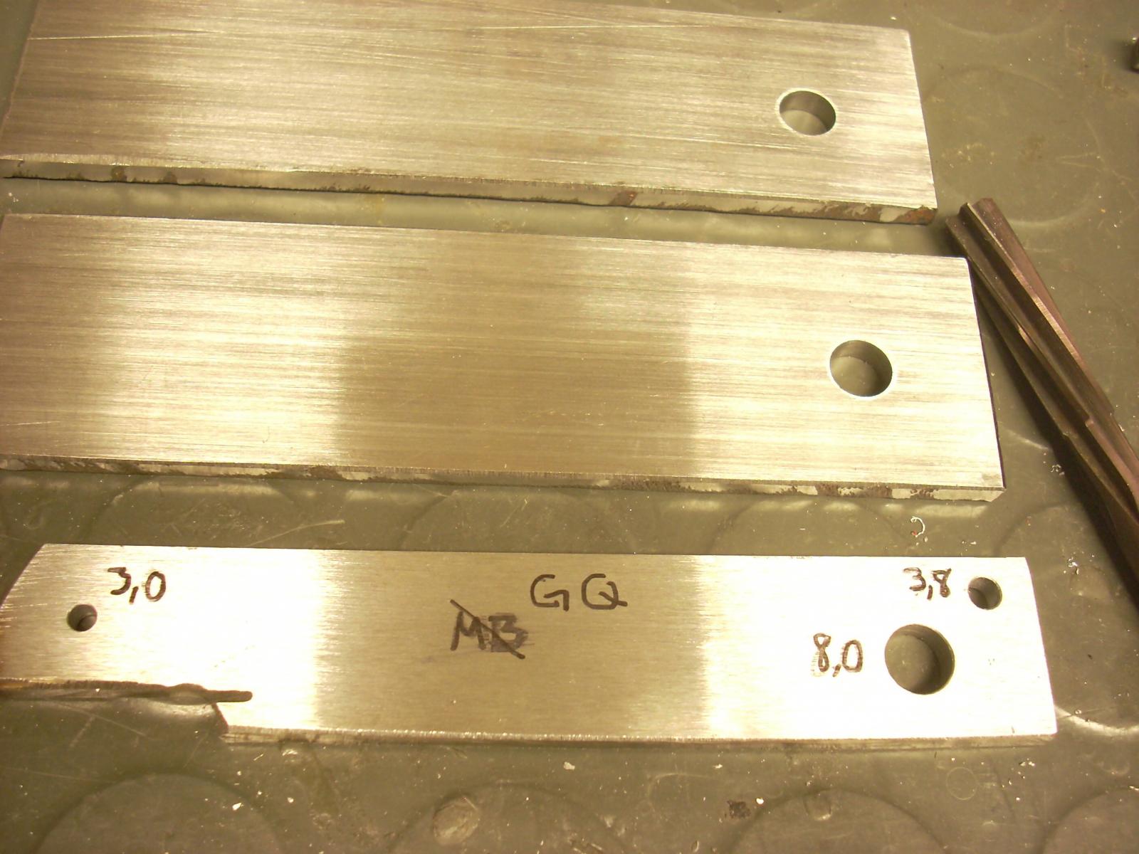

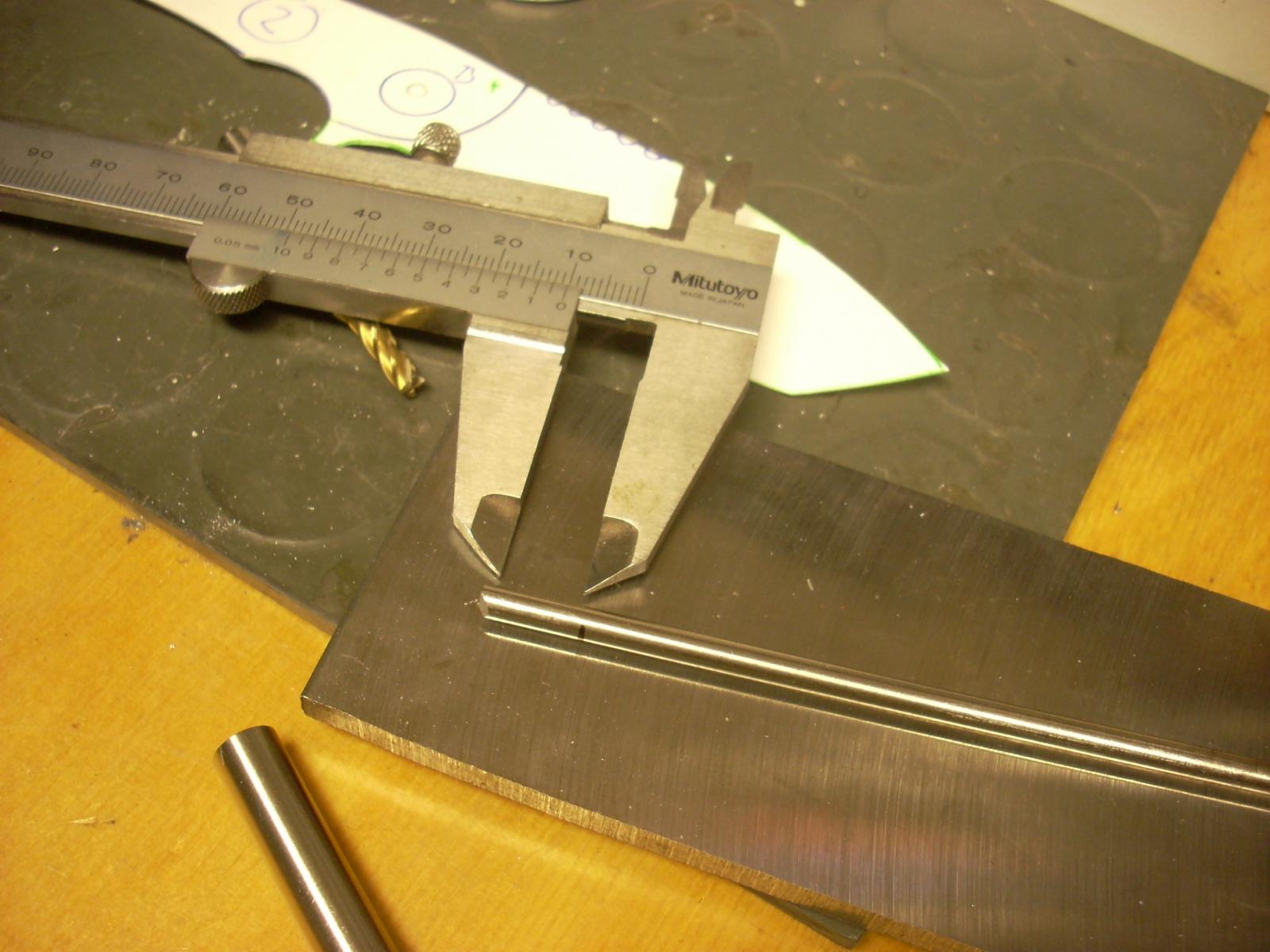

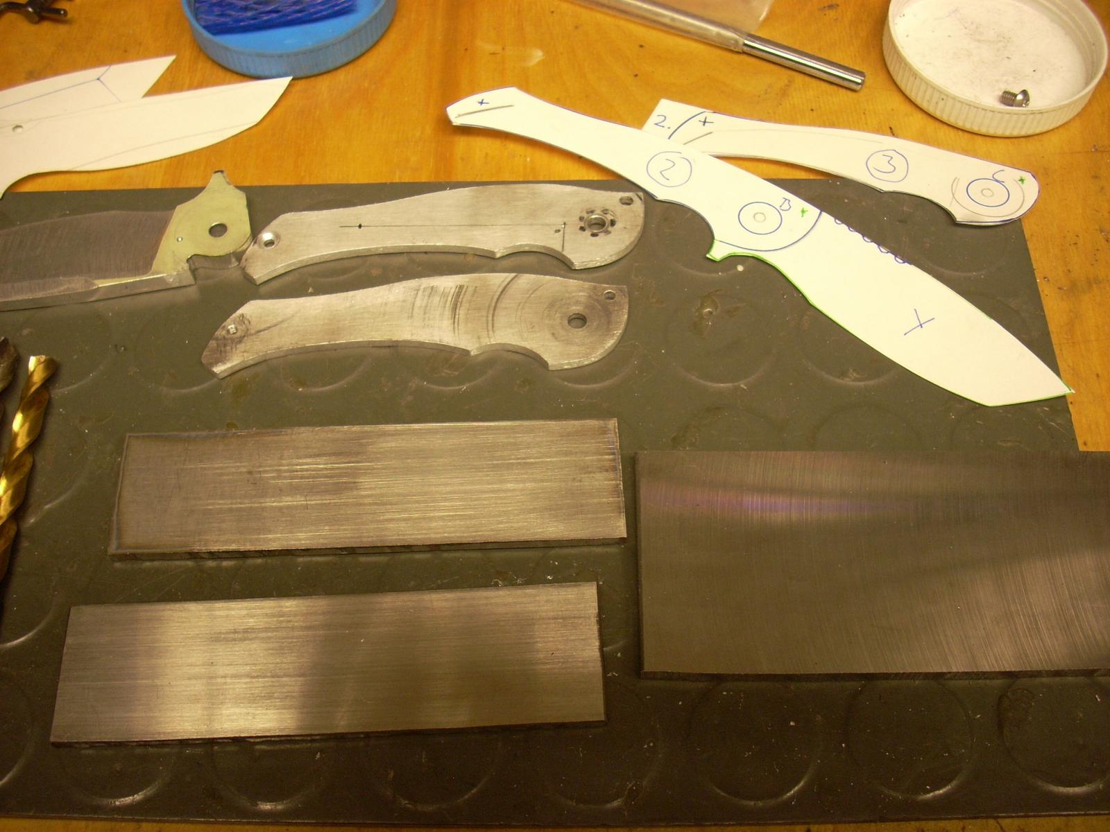

Ausgangsmaterialien, Platinen in 4 mm und für die Klinge SB1 in stabilen 5,2 mm

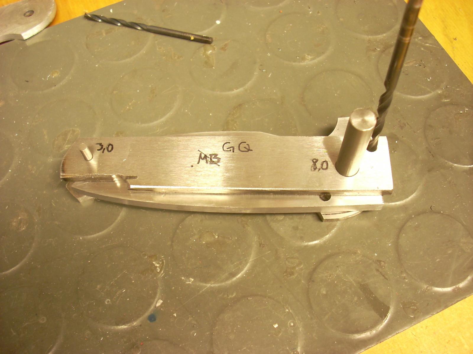

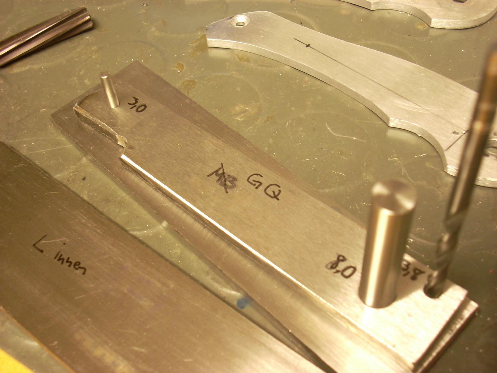

Um den verdeckten Anschlagpin zu realisieren, habe ich mir überlegt, eine Bohrschablone herzustellen, mit der man jeweils auf der Innenseite der Platinenrohlinge eine Sackfräsung (ein Superwort, gibts das überhaupt?) anbringen kann. Die Möglichkeit durchzubohren gibt es ja hier nicht, und auch eine winzige Zentrierbohrung, wie man sie manchmal sieht wollte ich nicht. Ebenfalls kommt ein verschraubter Pin nicht infrage, wäre eine zusätzliche Schraube, die will ich nicht.
Hier die fertige Bohrschablone. Die Positionen der Bohrungen wurden vom Dummy übernommen, die Achslöcher in den Platinen sind bereits gebohrt und auf 8 mm aufgerieben.
Die Durchgangsbohrung für die M3 Schraube des Spacers wird mithilfe der Schablone angebracht.

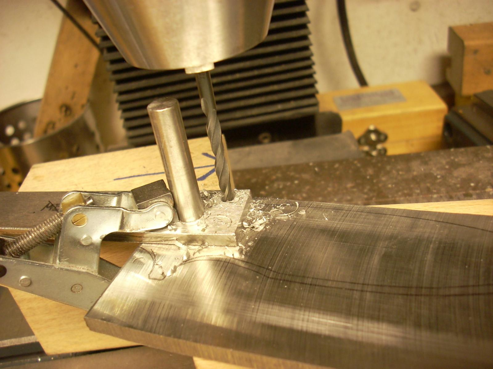

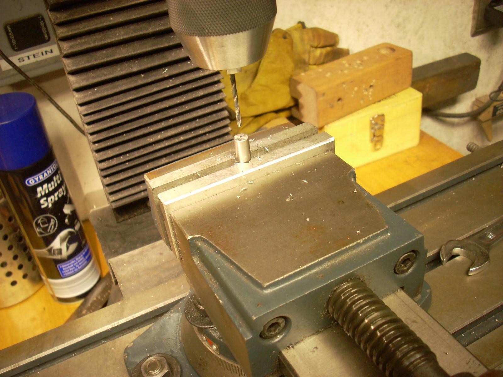

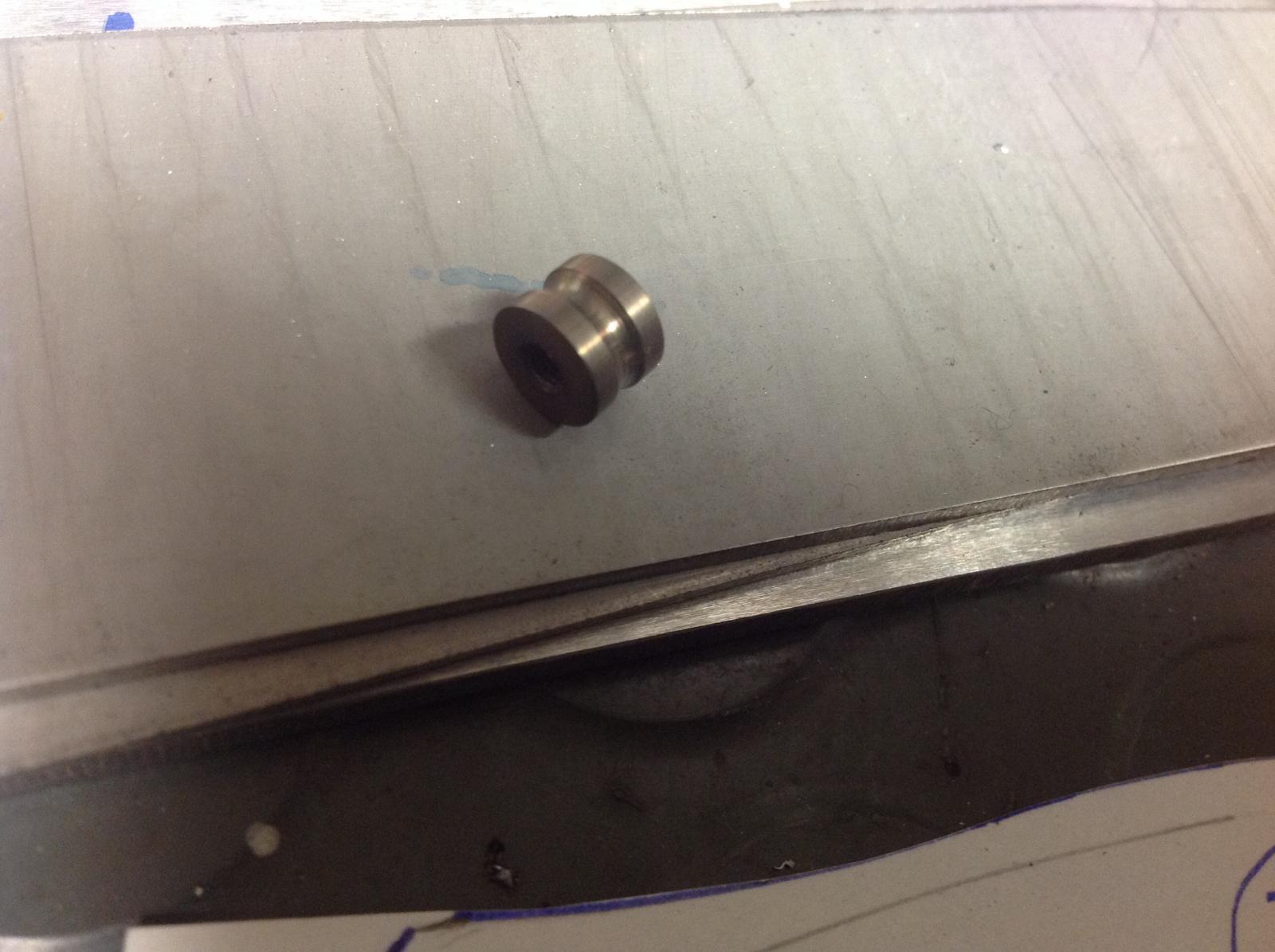

Mit einem 3,9 mm Bohrer wird nun ein Sackloch von 2 mm
Mit einem 4 mm Stirnfräser wird der Boden der Bohrung eingeebnet, um dem Anschlagpin ausreichend Halt zu geben. Da die Schalen später gegrooved werden sollen, fräse ich vorsorglich erstmal nicht tiefer.
Der Anschlagpin wird natürlich auch aus Titan Ti6AL4V gefertigt, ebenso wie die Achse, die Platinen und Dämtliche Schrauben. Kurz erwähnt soll sein, daß sich dieses Material alles andere als toll bearbeiten läßt.

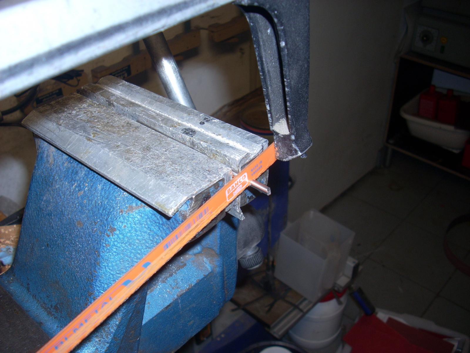

Der Pin wird mit Übermaß abgesägt

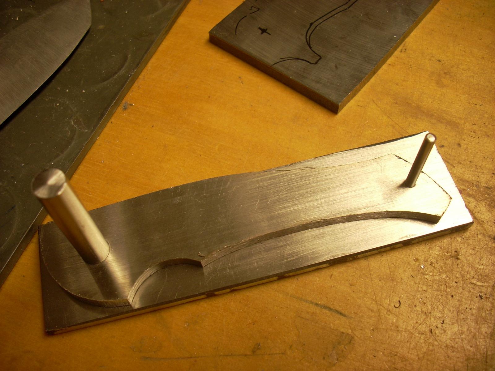

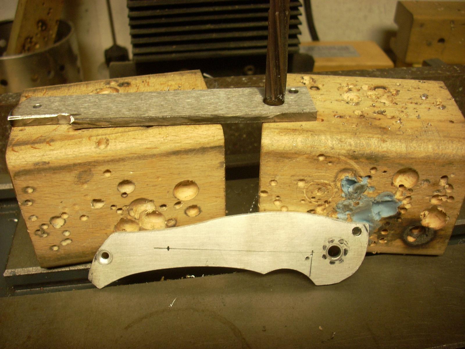

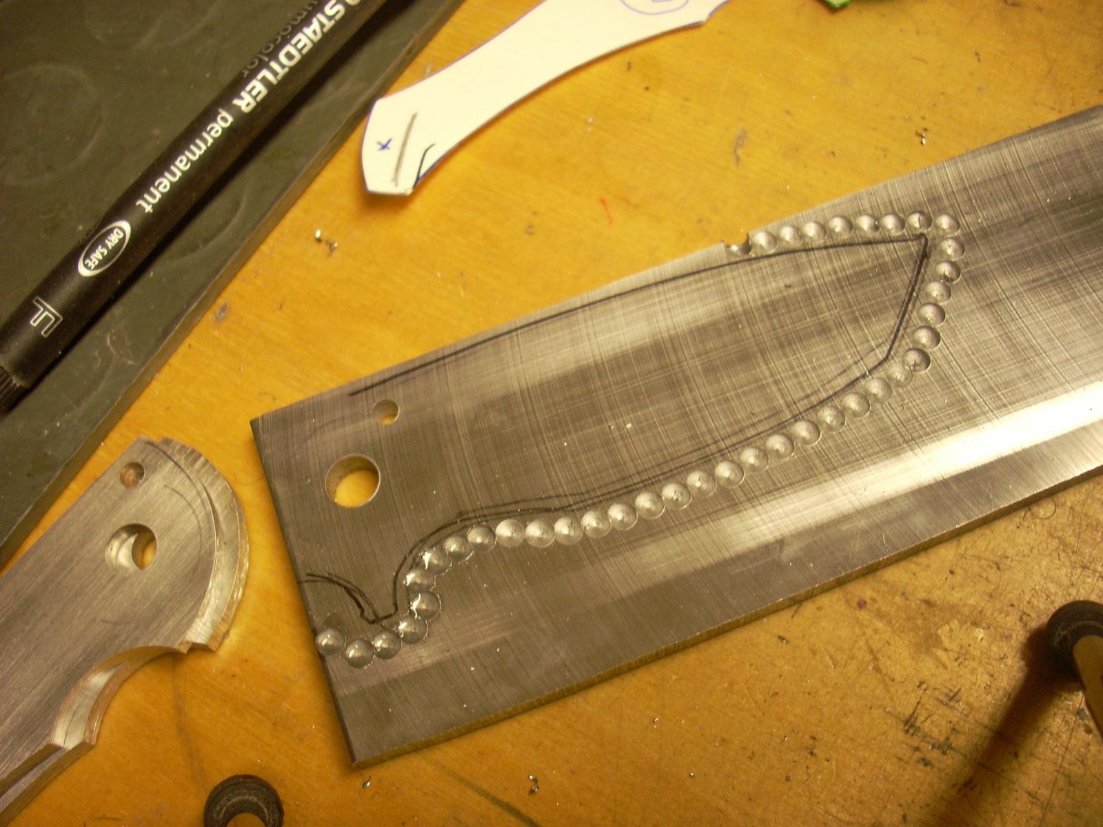

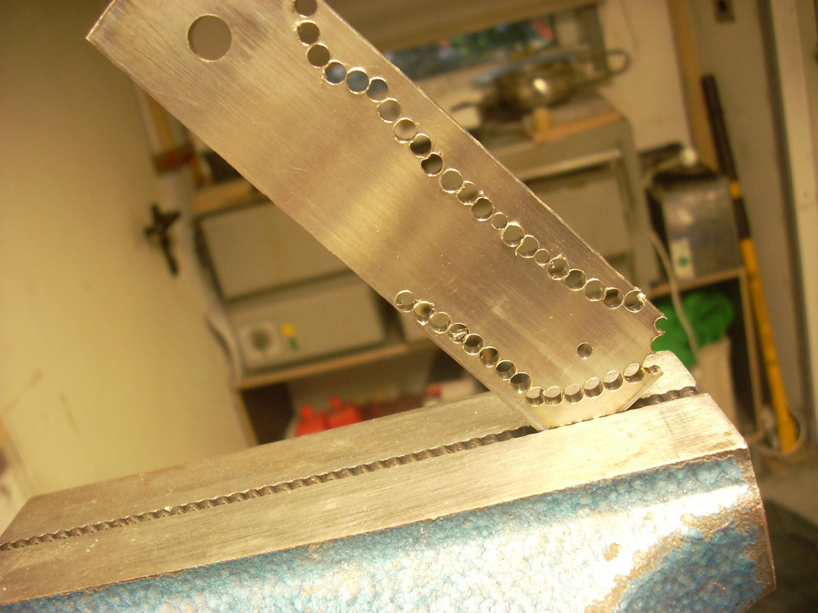

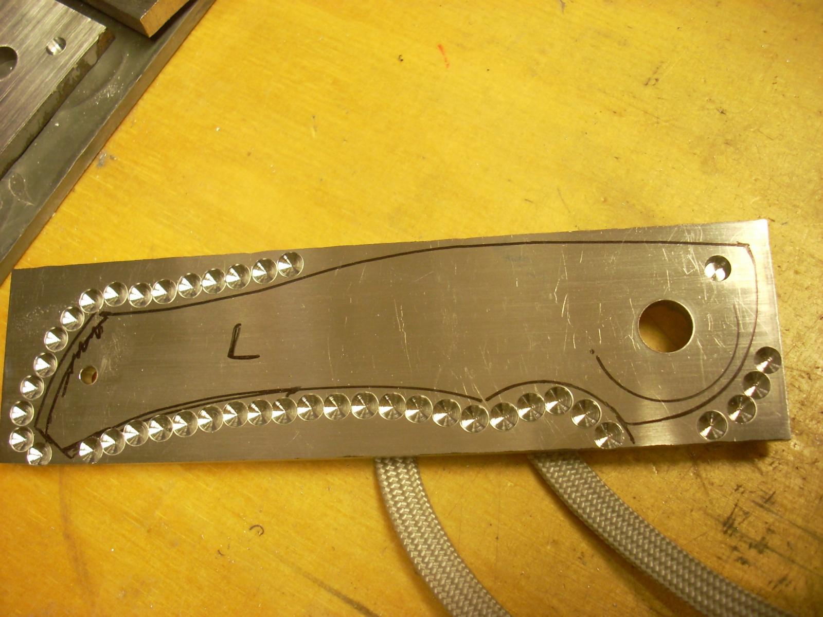

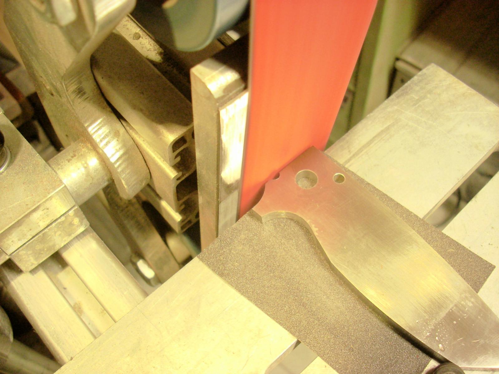

Die Kontur der ersten Platine wird Angebohrt.
Anschließend werden die Anbohrungen durchgebohrt, die Stege ausgesägt oder einfach abgebrochen und die Kontur am Bandschleifer ausgearbeitet.

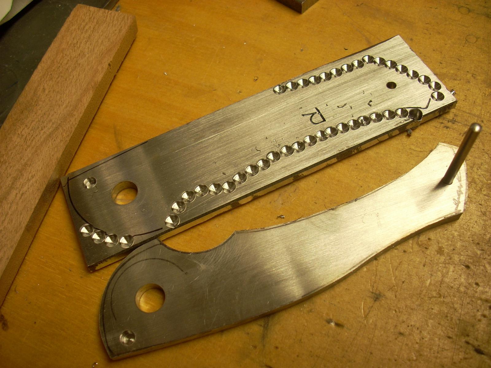

Die erste Platine wird nun mit entsprechenden Passstiften auf dem Rohling für die zweite Platine fixiert und ebenfalls umbohrt.
Wenn man die Bohrungen perfekt gesetzt hat, lassen sich die Überstände einfach abbrechen, selbst bei 4 mm Titan oder 5 mm SB1.

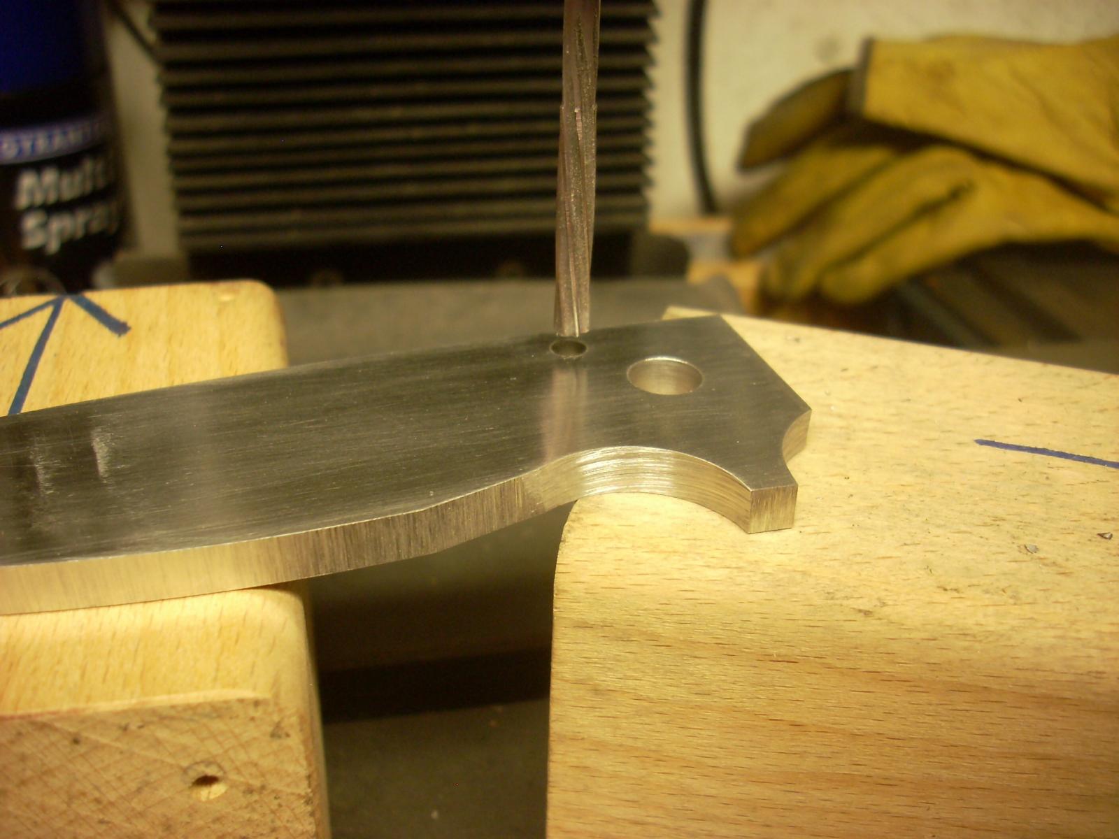

Der Klingenrohling hat bereits die Achsbohrung erhalten. Mit der Bohrschablone übertrage ich nun die Position des Anschlagpins auf den Stahl.
Mit 3,9 mm durchbohren und anschließend mit 4 mm aufreiben.

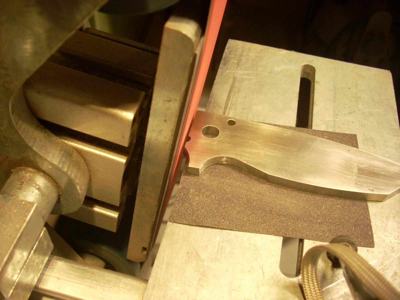

Die Klingenkontur wird mit der gleichen Technik ausgearbeitet wie die Platinen. Sicher könnte man das auch sägen oder flexen, ich bohre gern (kein Wunder...)

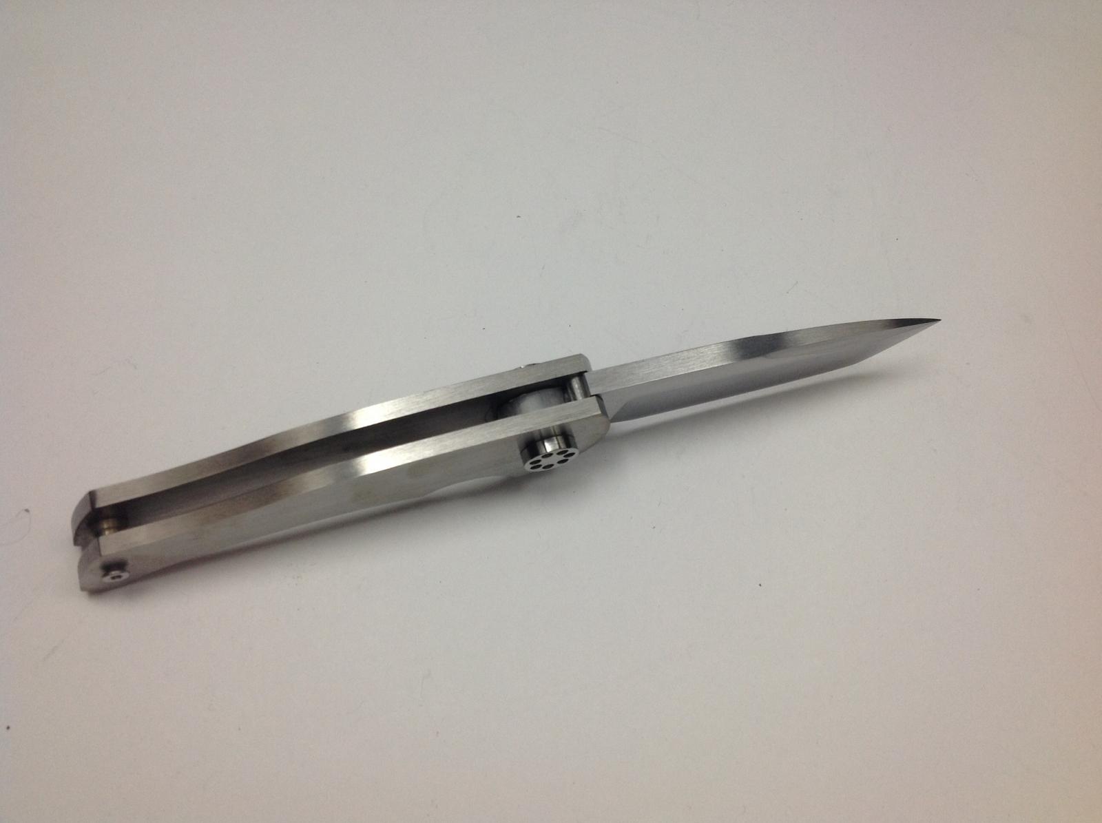

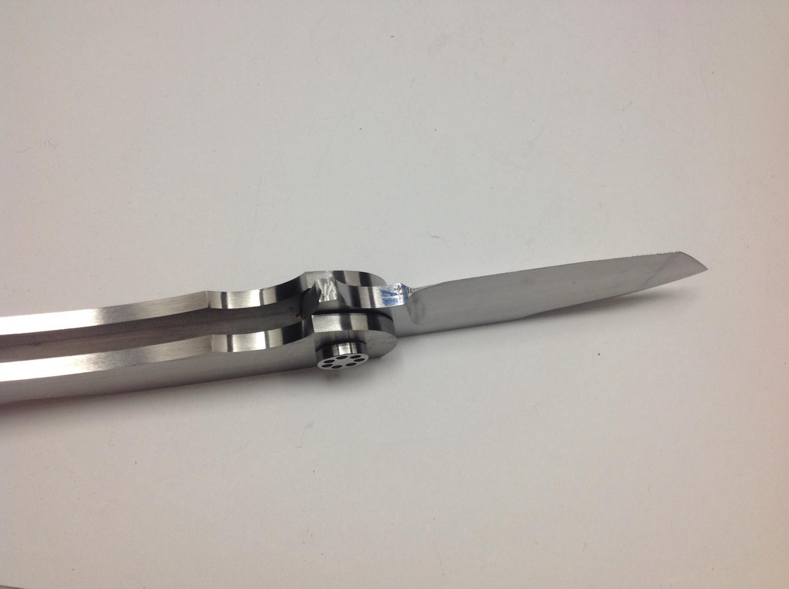

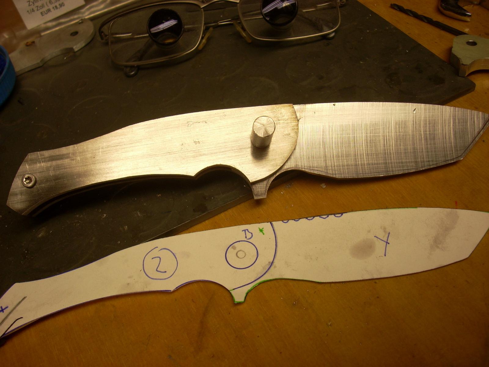

Jetzt kann man alles montieren und die endgültige Kontur des Messer in ausgeklapptem Zustand herausarbeiten.
Schöne fette Macke habe ich mir trotz Aluschutzbacken in die Klinge gedrückt, das wird wohl ein Titanspan gewesen sein, der sich im Aluminium festgesetzt hat. Ich denke aber, das ich dort sowieso die Fehlschärfe ansetzen werden, also wird das noch herausgeschliffen. Aber nicht mehr heute.

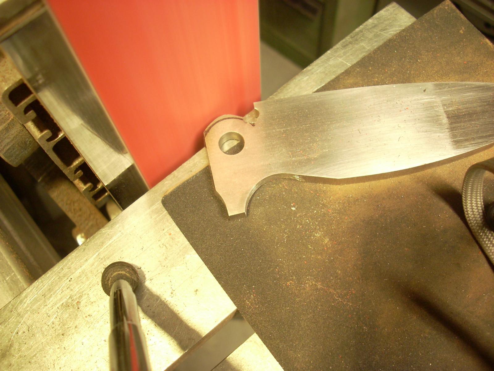

die Bohrung für den Anschlagpin reibe ich mit plus 2/100 mm auf, das erleichtert die Montage. Die Kontur der Rampe und des Freilaufs mache ich immer ganz zum Schluss, so kann ich die Kontur wie bei einem Fixed bearbeiten.
Der Anschlag zum Einklappen liegt an der Rampe. Diese Konstruktion schränkt mich beim Design weniger ein. Die Postion wird über eine Bohrung mit der Bohrschablone übertragen.
Jetzt wird die Rampe im Winkel von ca. 7° angeschliffen, dabei darf natürlich der Anschlag nicht vollständig abgeschliffen werden. Die Bohrung mit so eben noch sichtbar bleiben. Der Klingenrohling ist fein geschliffen bis 400. Kleiner Tipp: Wenn man ein Stück Schleifpapier unterlegt, vermeidet man Kratzer auf bereits fein geschliffnen Werkstücken. Klingt komisch, ist aber so.

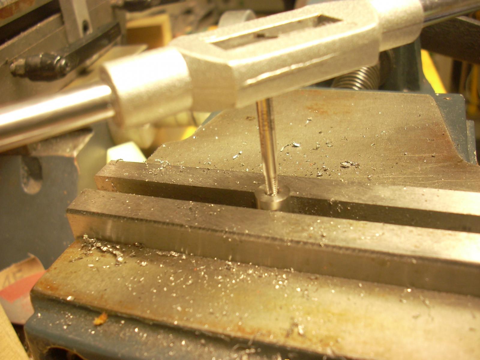

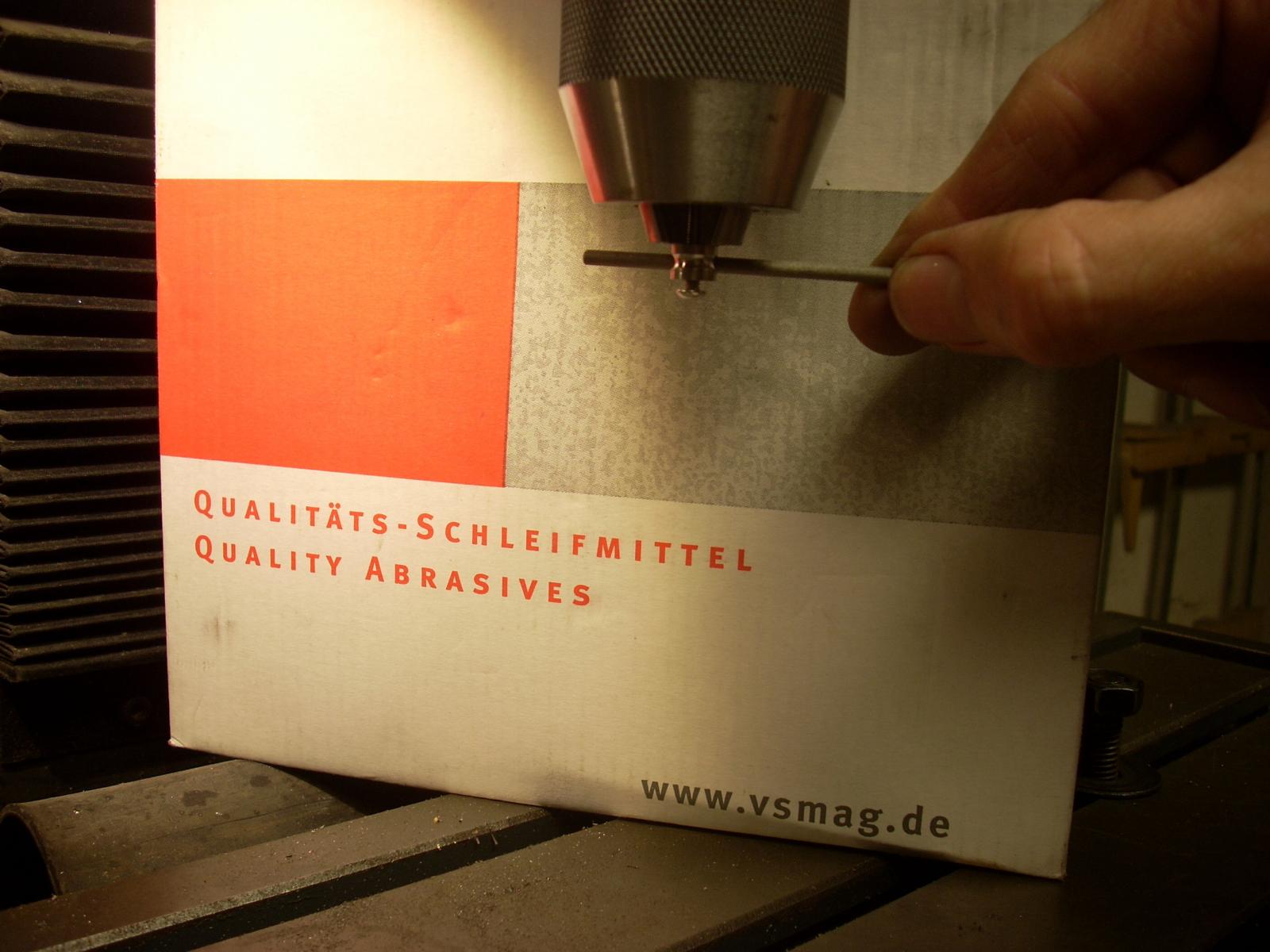

Zwischendurch fertige ich mal den Spacer. Dazu spanne ich ein Stück Titanrund in den Schraubstock und bohre mittig mit 2,6 mm.
Per Handsäge ablängen, in den Akkuschrauber einspannen und mit Augenmaß am Bandschleifer auf genau 6,0 mm kürzen.
Gewinde ebenfalls per Hand geschnitten.
Jetzt kommt die Drehbank für GANZ Arme: in die Bohrmaschine einspannen, eine Rundfeile dranhalten und mit viel Geduld ein Drehteil fertigen.
DAS nenne ich jetzt mal echte Handarbeit...

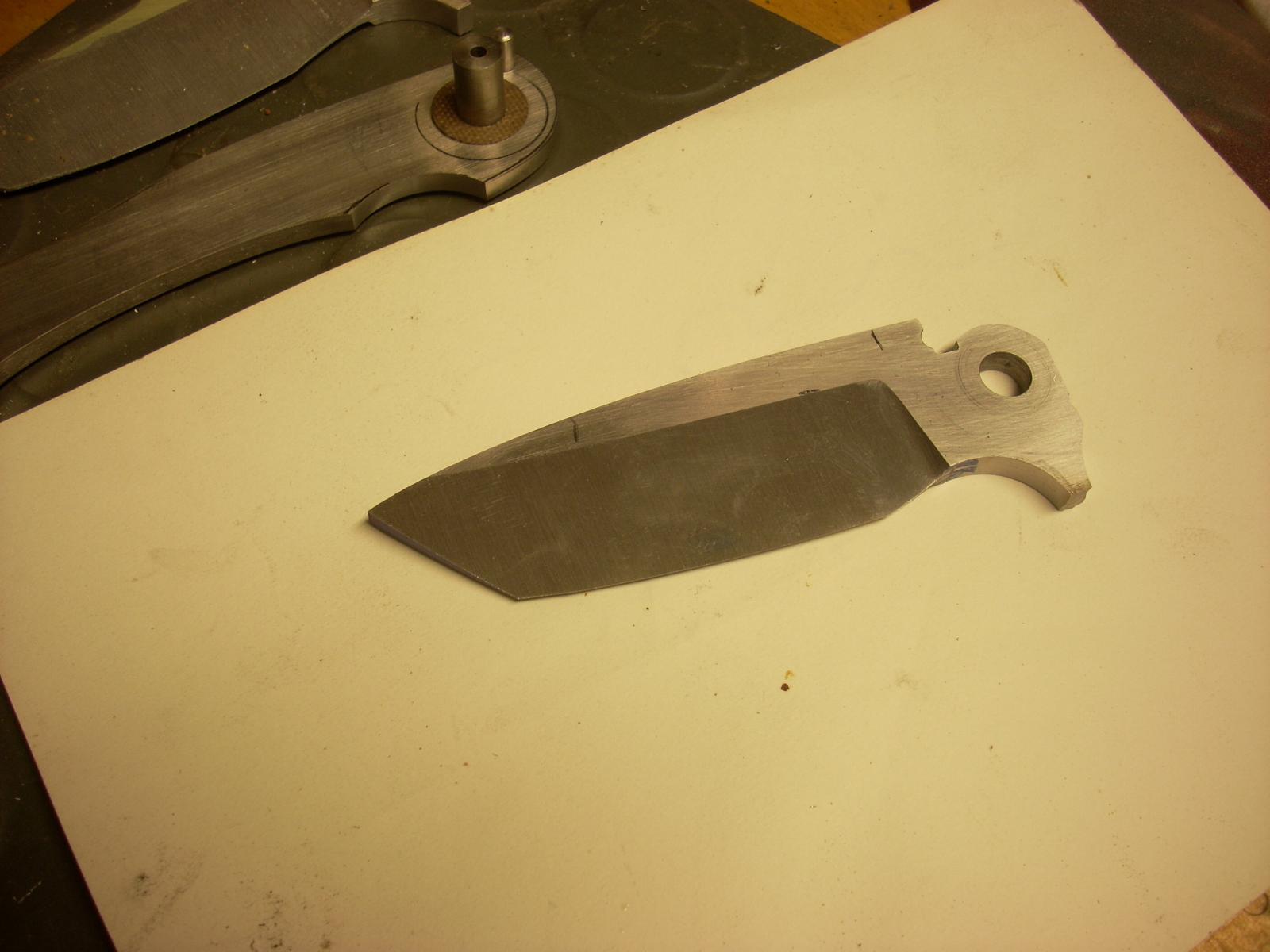

Die Form habe ich noch ein bisschen angepasst, das ist aber eher unspektqkulär.
Es geht weiter mit der Klingenwurzel:

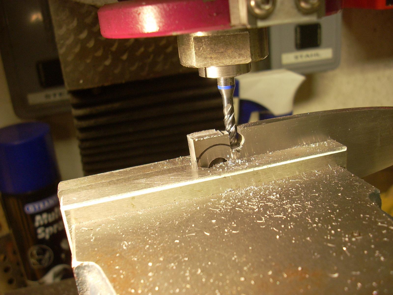

Der Anschlagbereich wird gefräst. Man kann das auch feilen, aber so geht es schneller und sauberer.
Die restliche Kontur wird am Bandschleifer bis 320er Körnung herausgearbeitet.

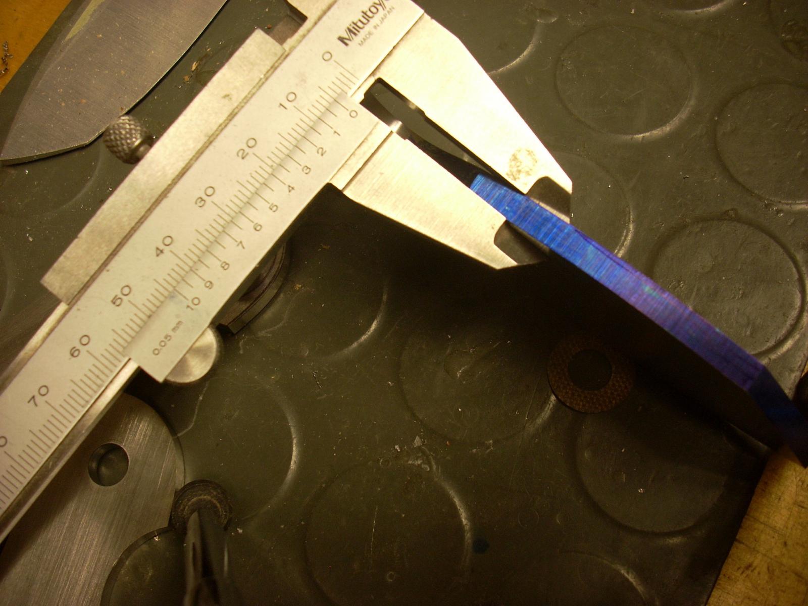

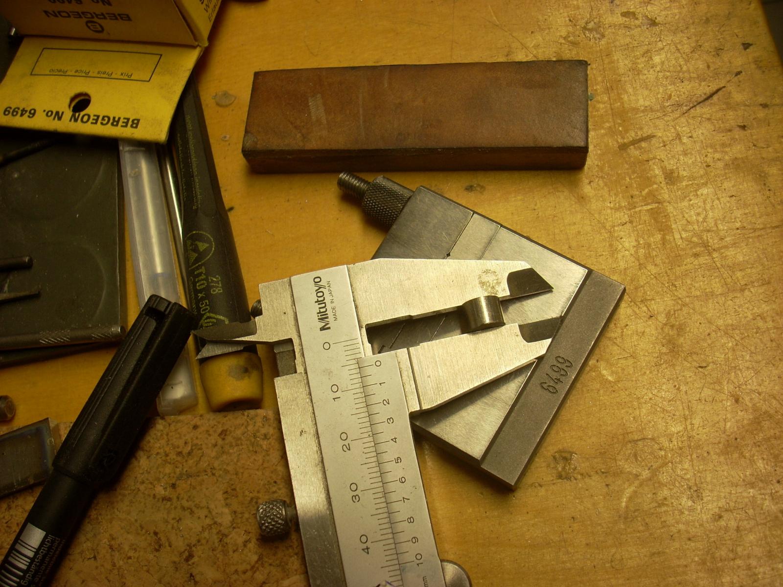

Die Schneidenmitte reiße ich mit einem Messschieber mit gehärteten Spitzen an. Vorher wird die Schneide mit blauem Edding eingefärbt.

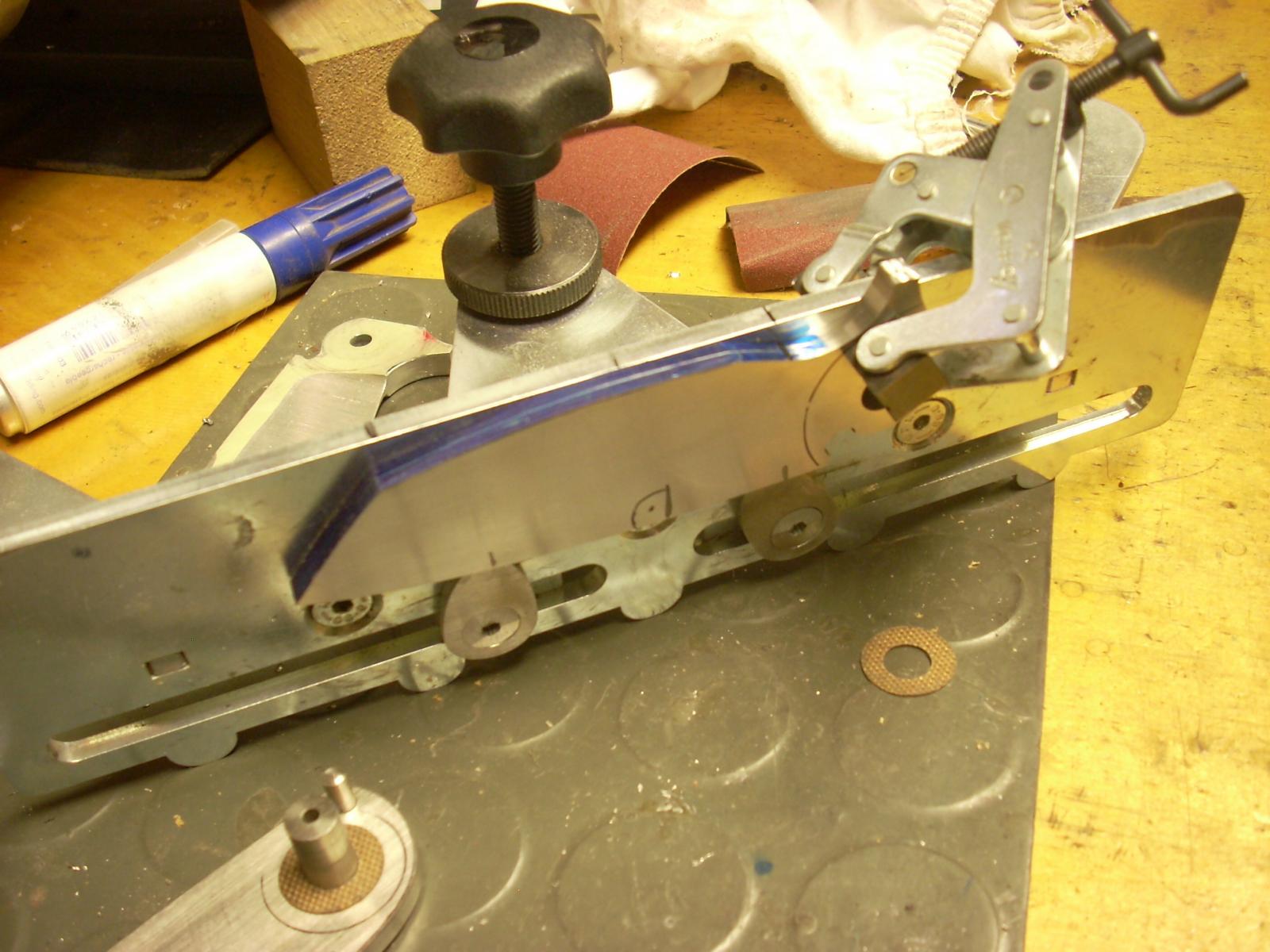

Da hier es sehr genaue Vorgaben bezüglich des Schliffes diktiert wurden, schleife ich diese Klinge ausnahmsweise nicht frei Hand, sondern mit einer Hilfsvorrichtung. So läßt sich sehr einfach ein schnurgerader Schliff bewerkstelligen.
Das Finish erspare ich euch, ich schleife vor dem Härten bis 600, weil die Klinge später ein Stonewashfinish erhalten soll.
Die erste Hälfte...

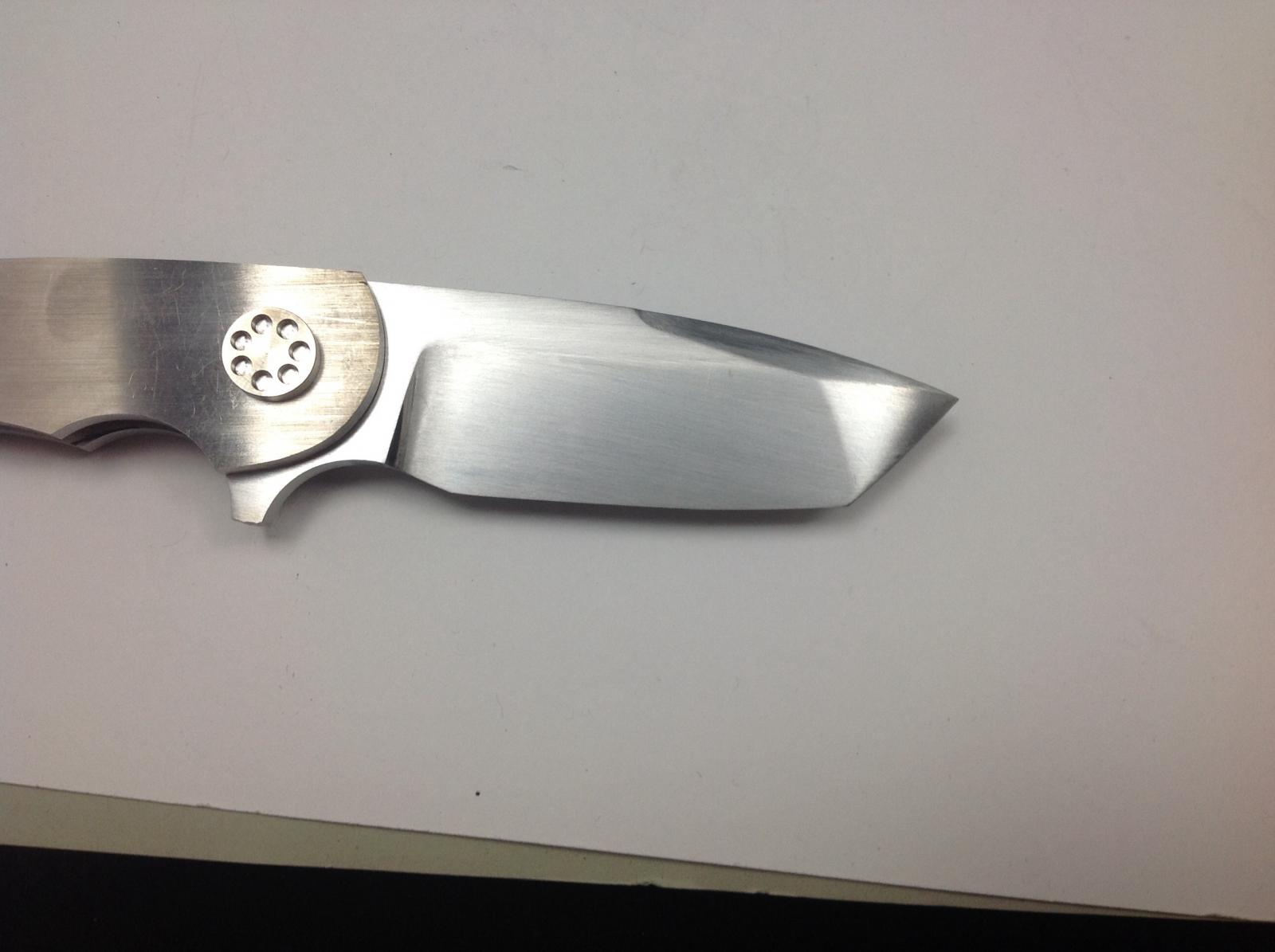

So,
hier noch einige Bilder des Rohbaus. Nun kann man schon ganz gut sehen, wie das fertige Messer mal aussehen wird. Jetzt muss nur noch die Bohrung für den Detent gesetzt werden, das geht die Klinge auf die Reise zu Jürgen Schanz zum Härten.
