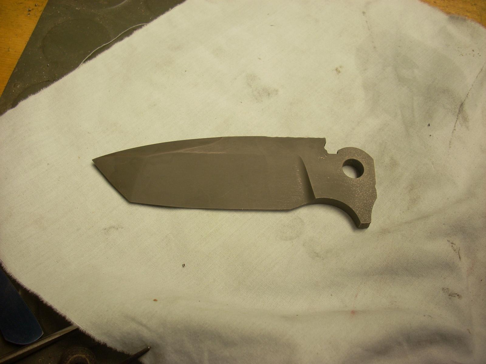

Allerdings sind die Trennscheiben recht empfindlich, zuviel Druck bzw. Zustellung und sie sind hin. Ich habe so einfach mehr Gefühl für den Druck und wie weit ich die Scheibe einschneiden lassen kann.
Stimmt, hatte ich nicht bedacht bei meiner Frage. Das zeigt mal wieder, wie wenig weit man kommt, wenn man nur auf seine eigenen Kenntnisse baut :glgl: (ich verwende eine kleines Metallsägeblatt in 1 mm Stärke mit fetter Aufnahme).
Aber das Ergebnis mit dem dünnen Schlitz sieht schon sehr gut aus ... :super:

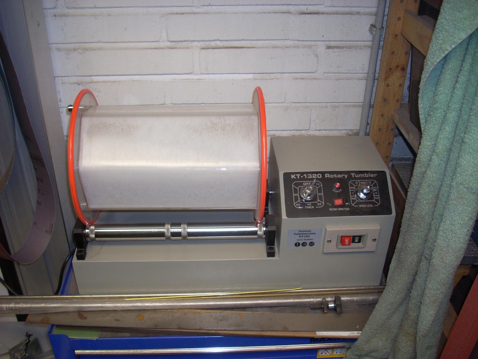

Vor dem Hauptwaschgang im Tumbler kommt die Vorwäsche in heißer Schwefelsäure. Alter, das perlt!
Nach ca. 10 Minuten sieht die Klinge so aus. Vorher hatte ich sie bis 600er Körnung gefinished.
Jetzt in den Tumbler, das ist die Deluxeversion. Ich habe noch einen Blligen aus der Bucht, aber wer billig kauft kauft ja bekanntlich zweimal... Es ist ein bisschen viel Compoundflüssigkeit drin, daher sieht man vor lauter Schaum weder die Klinge noch die Steine...
... aber das Ergebnis nach 20 Minuten kann sich sehen lassen!

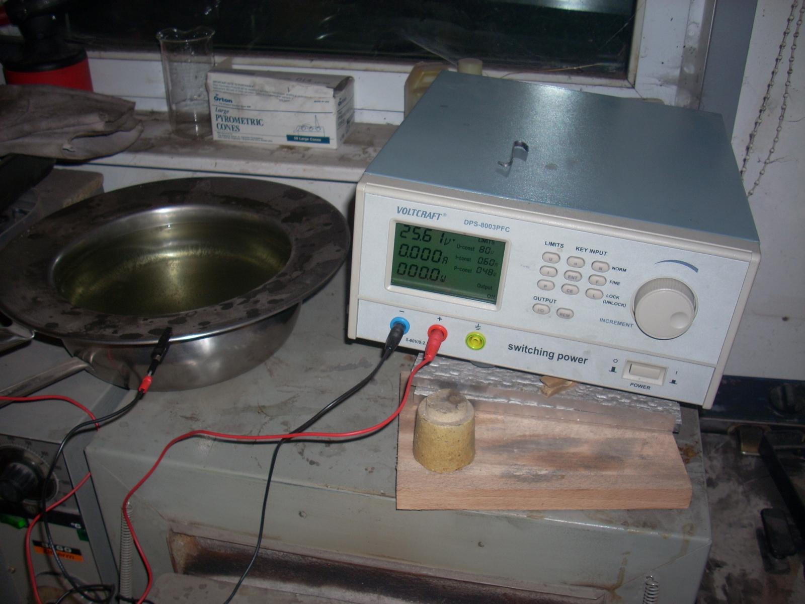

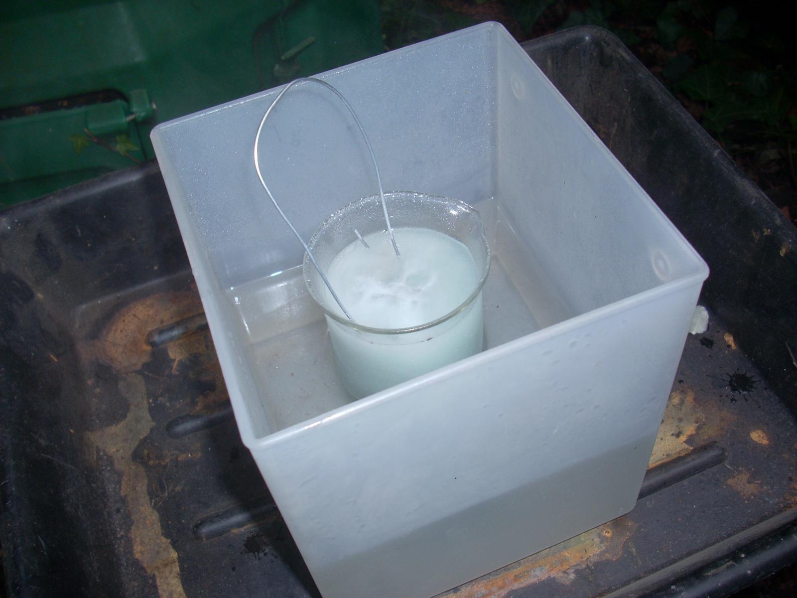

Das ist meine Anodisierstation, und ja, das ist eine Bettpfanne. Ideal, aus Edelstahl, schön flach und mit einem amtlichen Griff. Irgendwann, wenn ich zu tatterig bin zum Messerbauen fällt mir bestimmt noch eine andere Verwendung dafür ein...

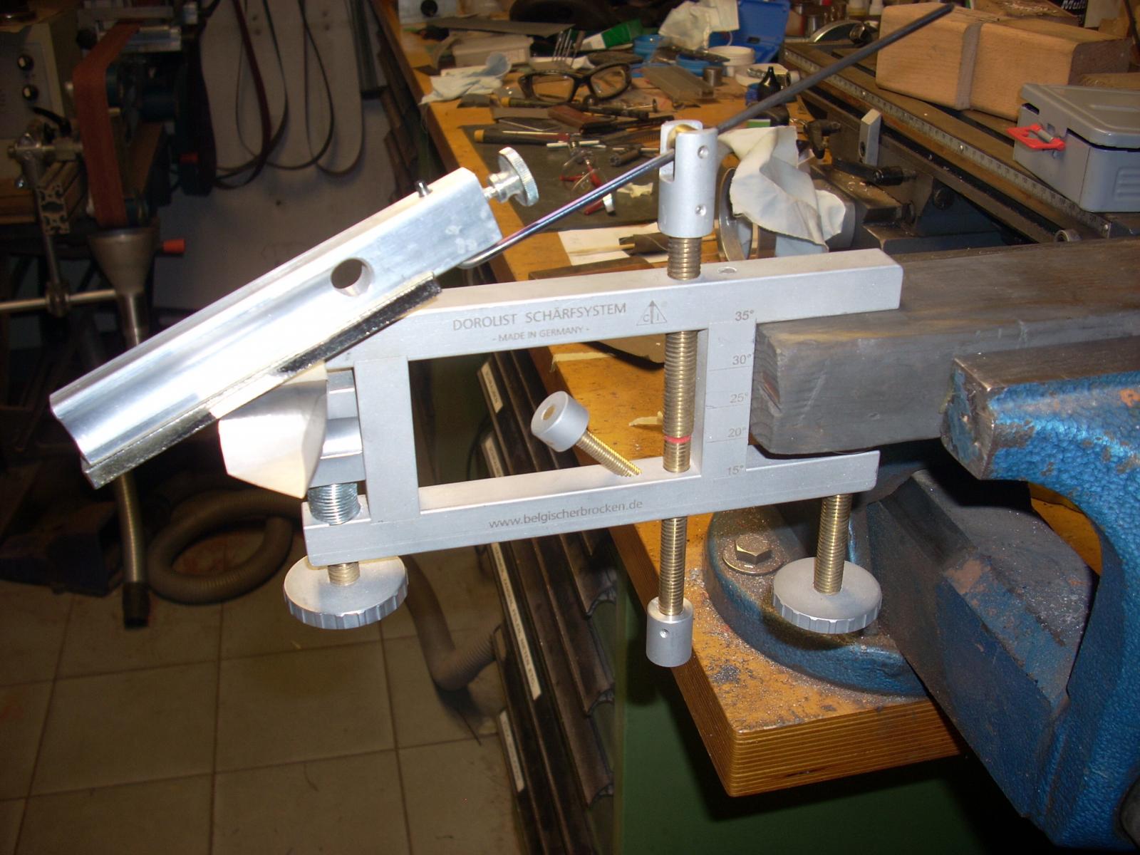

Geschärft wird die Klinge mit dem Lansky für Snobs, dem Dorolist System aus dem Hause Belgischer Brocken. Das Teil ist absolut Spitze für meine Messer, für sehr lang Klingen, Küchnmesser etc. ist sicher das Wicked Edge besser. Meine Jet habe ich jedenfalls weggegeben, ich war das Geschleppe und die Wasserschlacht echt leid. Außerdem kann ich mit dem Ding nicht umgehen, bin zu ungeschickt.
Ich hab per Hand mit Steinen und Diamantschleifern einfach mehr Gefühl.
Und das Teil ist sauscharf! Die Haare "springen" nicht, sie "fliegen" nicht mal, sie fallen schon ab, wenn die Schneide sich auf 5/10tel Millimeter nähert!

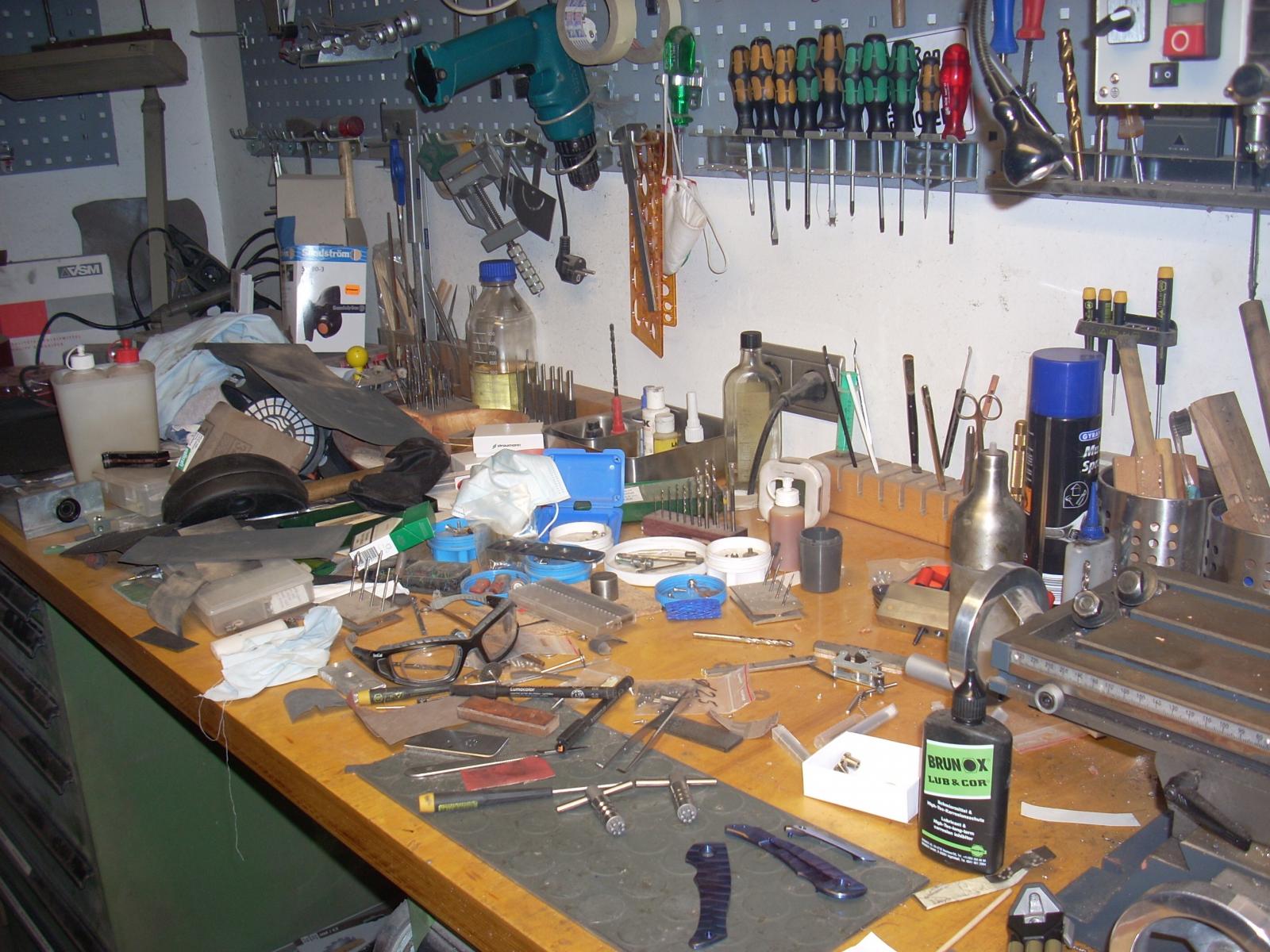

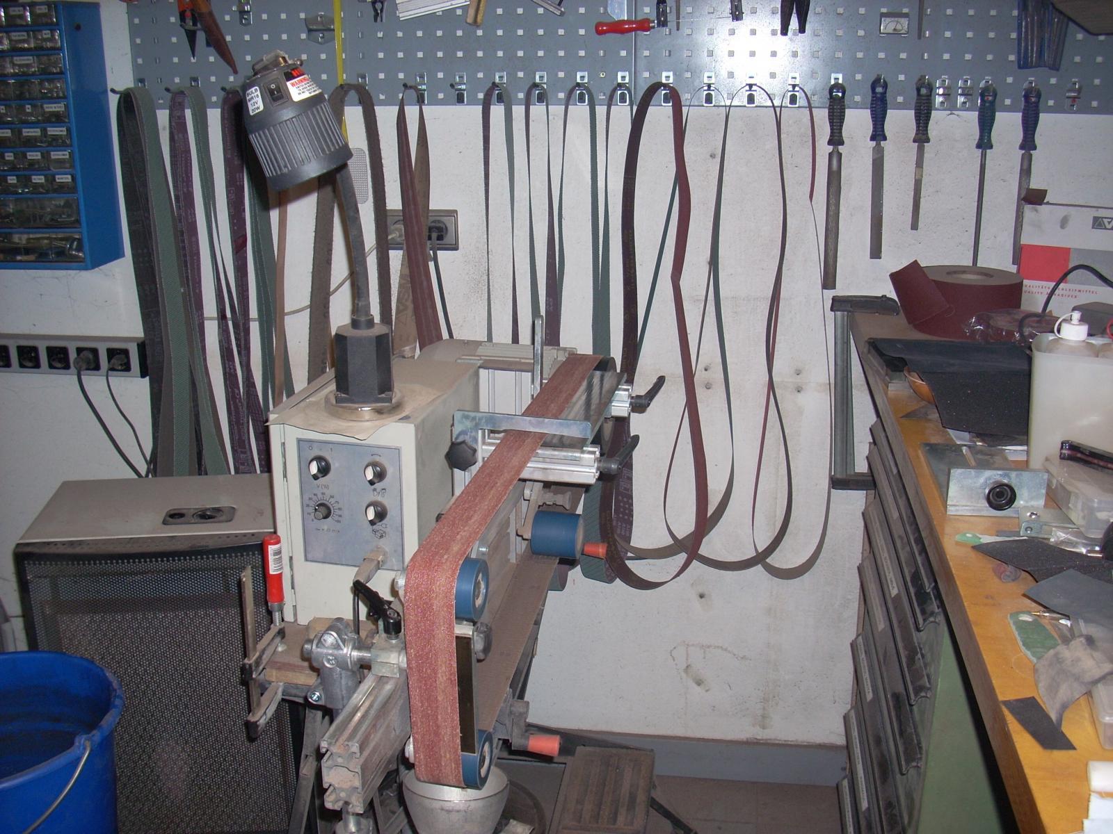

Abschließen möchte ich mit einigen Impressionen vom dem Zentrum des Chaos. Hier ist die Chaostheorie keine Theorie, hier ist sie Realität!
Bilder vom fertigen Messer gibt es in der Galerie heute Abend, danke für die geschätze Aufmerksamkeit.

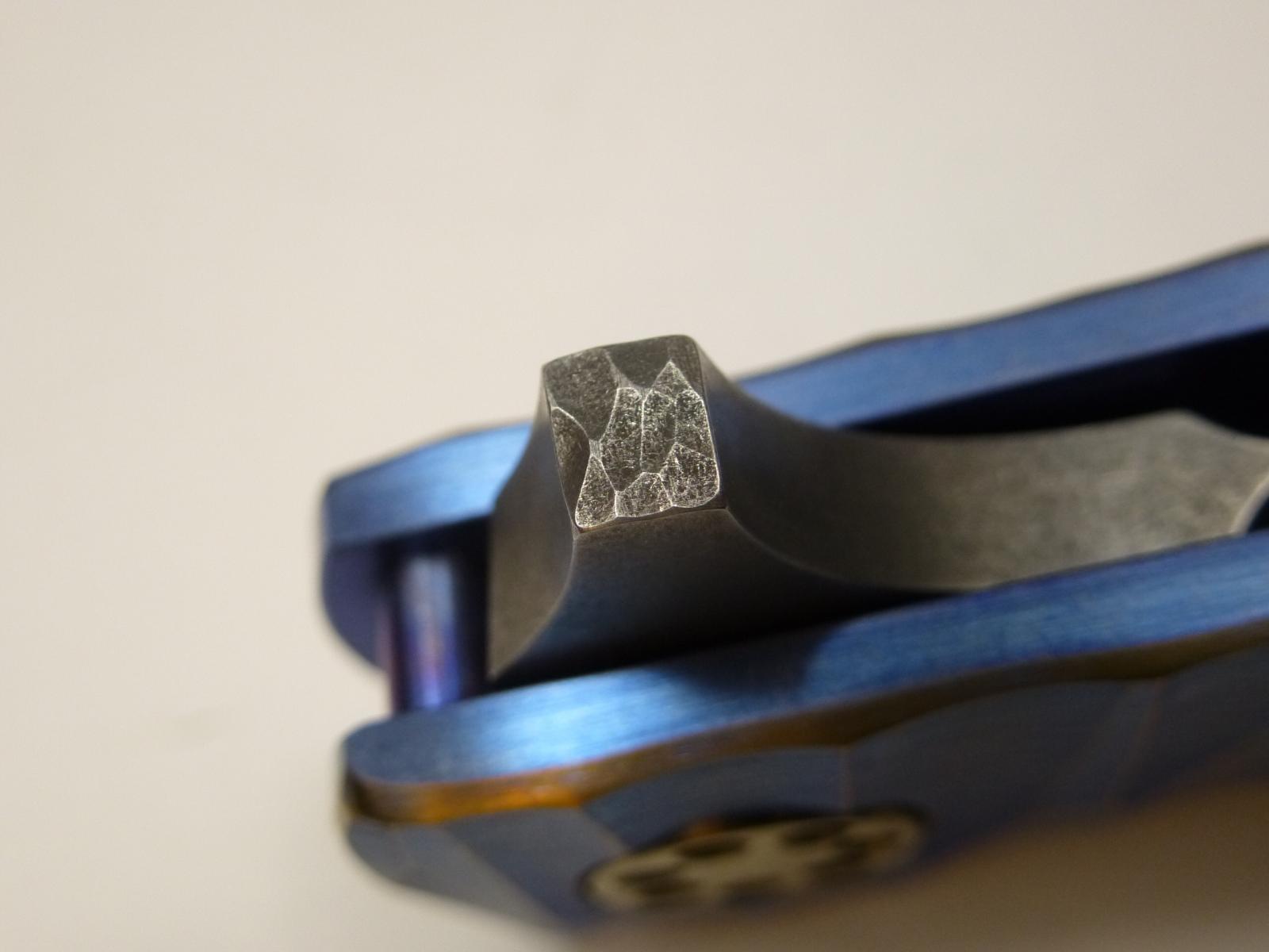

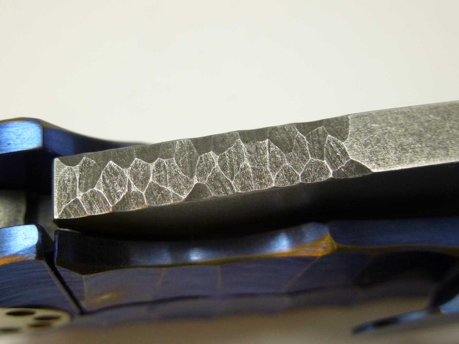

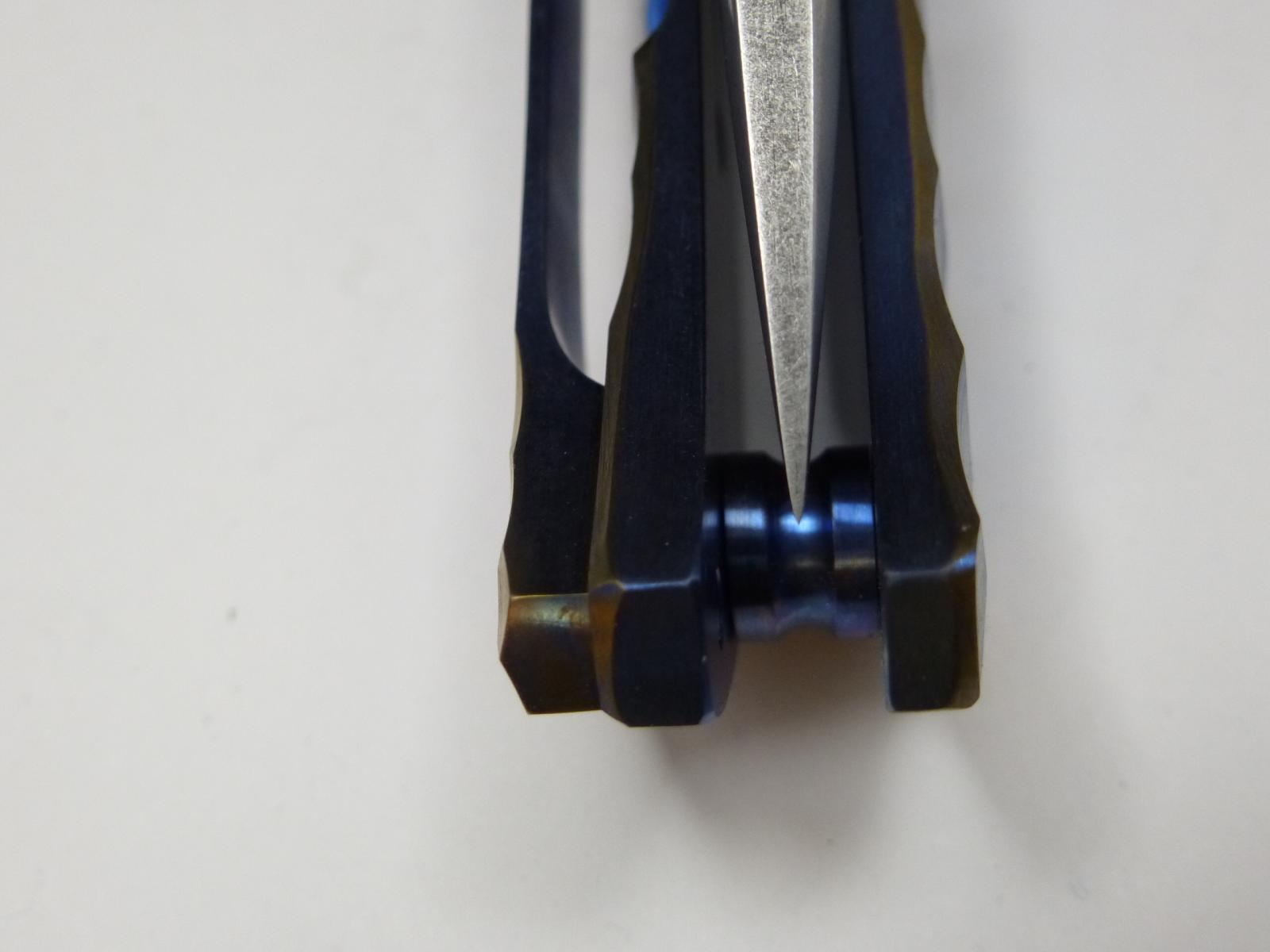

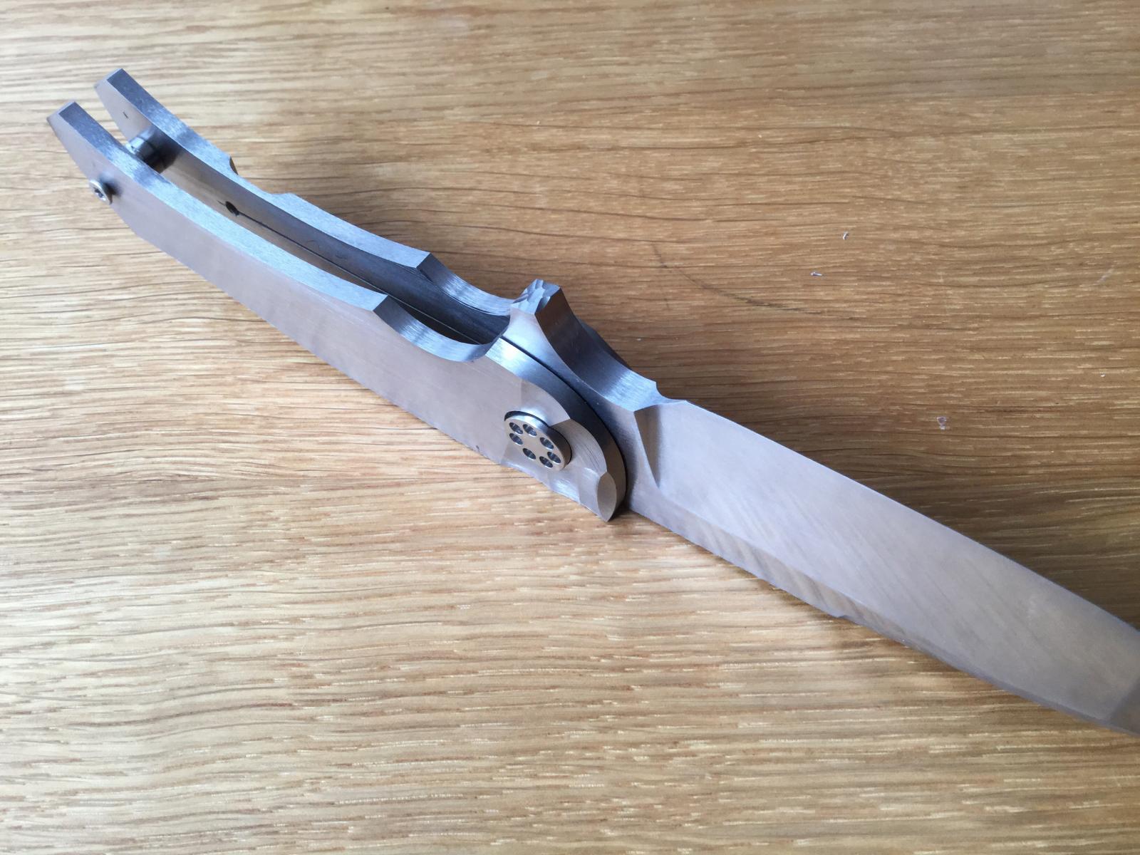

Zum Abschluss ohne viel Worte noch ein paar Detailaufnahmen:

Supergenial! :super::super::super:
Vielen Dank für diesen tollen Thread! So etwas ist für mich die Hauptsache am Messerforum.
Einfach nur Klasse!
Viele Grüße aus dem Schwäbischen
Gerhard

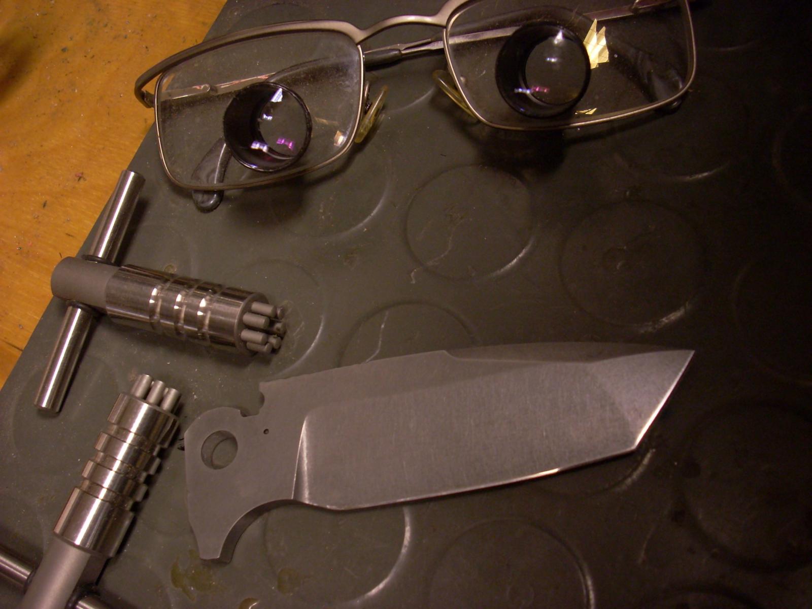

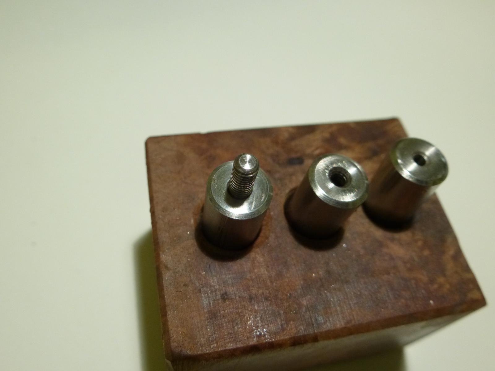

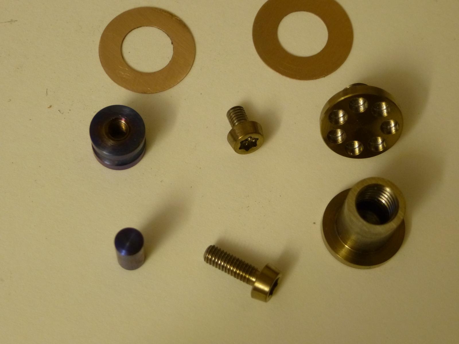

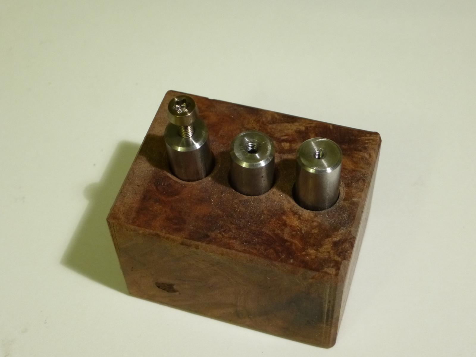

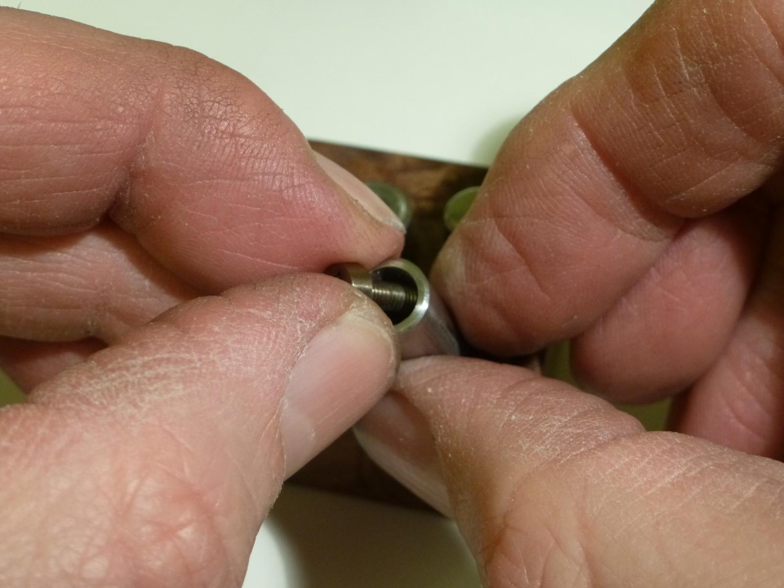

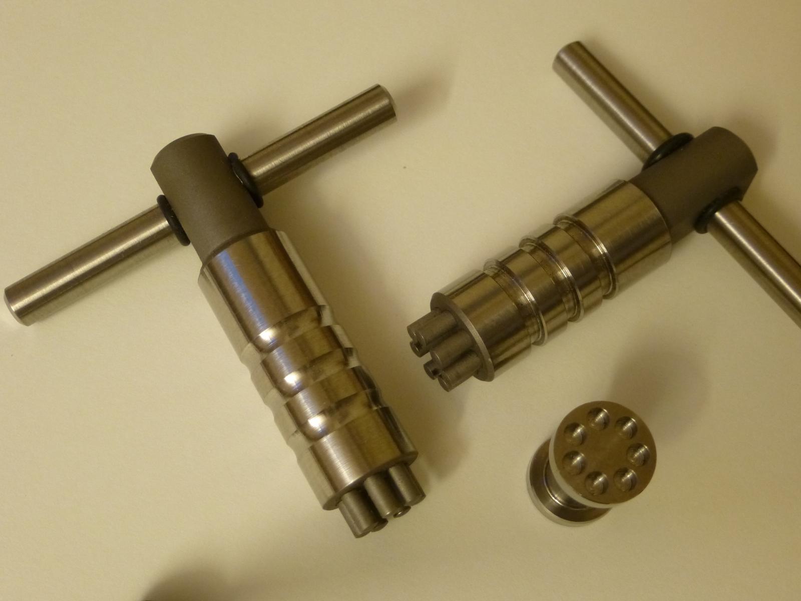

Hier die Auflösung:
Das ist die von mir erfundenen und leider nicht patentierte Schraubenablängvorrichtung mit integrierter Kopfpoliturfunktion.
Ich habe mich immer über die hemdsärmelig am Bandschleifer abgeschliffenen Schrauben geärgert, sieht scheiße aus und die Fase zum ansetzen im Gewinde feht.
Den Schraubenkopf kann man ja nicht wirklich irgenwo einspannen, um das Ende zu kürzen. Umgekehrt am Gewinde einschspannen, um den Kopf zu polieren geht ja, aber dabei könnte das Gewinde vergurken.
Also habe ich einen V2A Stab gebommen, durchbohrt, Gewinde in M2 - 2,5 - 3 geschnitten und dann jeweils passend für die Schrauben bis kurz vor knapp eingebohrt.
Jetzt kann man die Schraube von innen einsetzen, in den Akkuschrauber spannen und die Schrauben kürzen, anfasen und fein polieren. Ebenso die Köpfe, wenn man die Schraube andersherum einsetzt.
Das sieht doch keiner??? Ist wie mit den Zahnfüllungen und Kronen, die sieht auch keiner. Sollten trotzdem schön gearbeitet sein...
In diesem Sinne.

Deswegen sag ich, ohne überzeugt zu sein: Spannmittel für die Drehbank der Armen!
Na dann lag ich ja sooo falsch nicht :D (OK, war etwas allgemein formuliert)

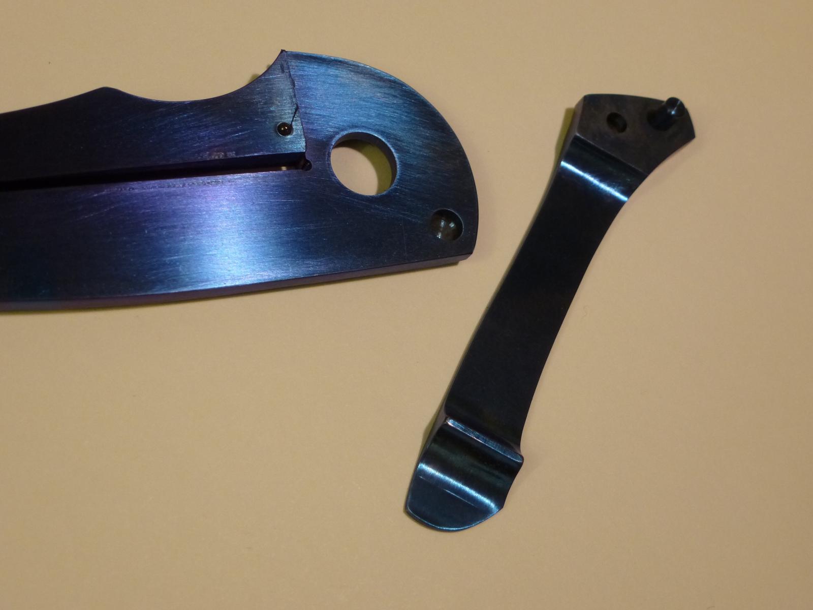

Die Details des fertigen Messers sehen schon mal Klasse aus!
Sehr cool: die Knabberspuren am Clip :cool:

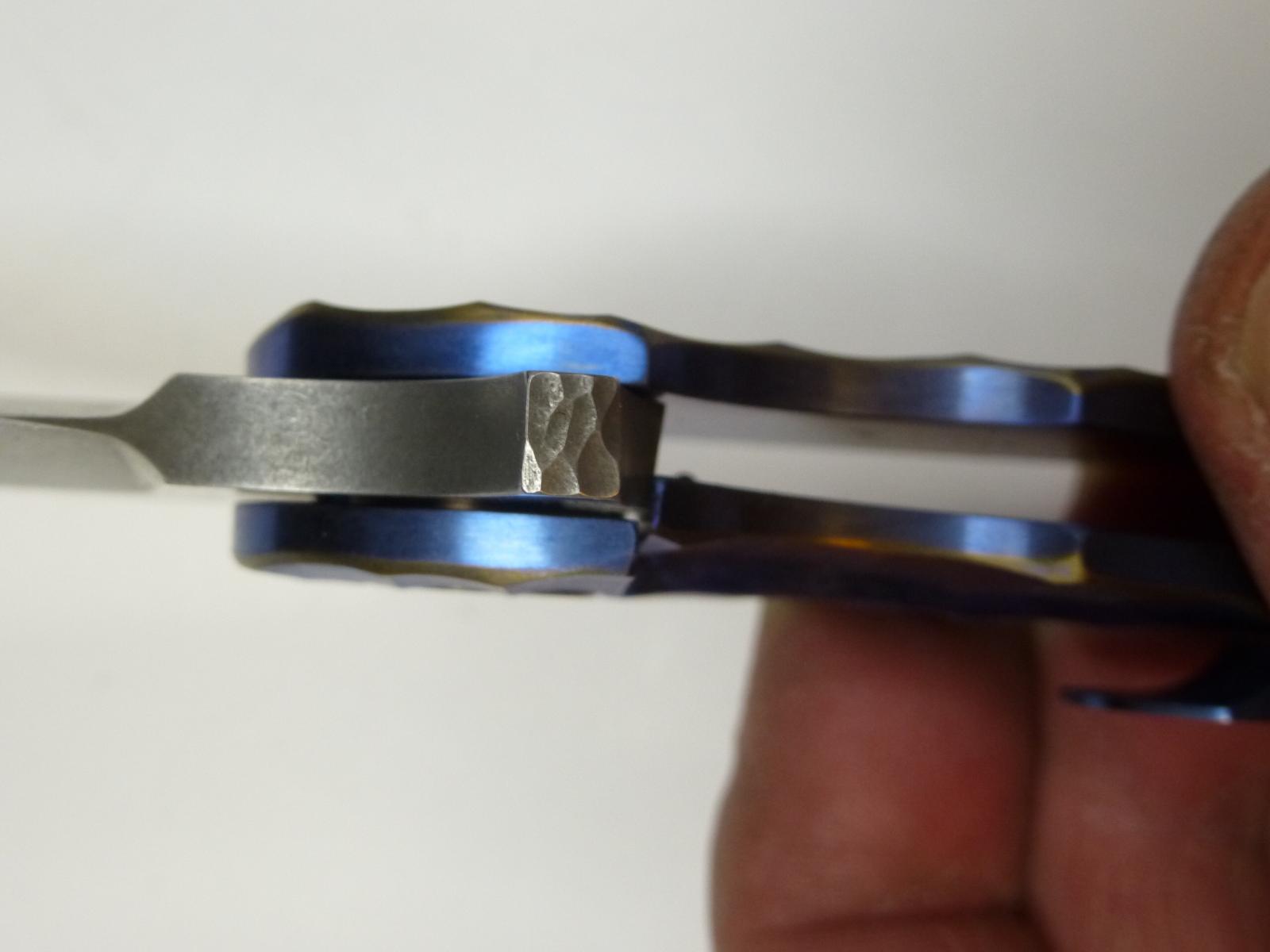

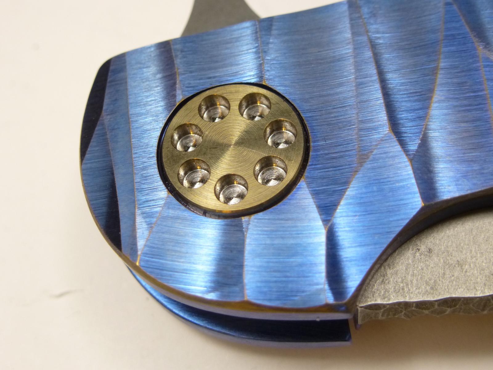

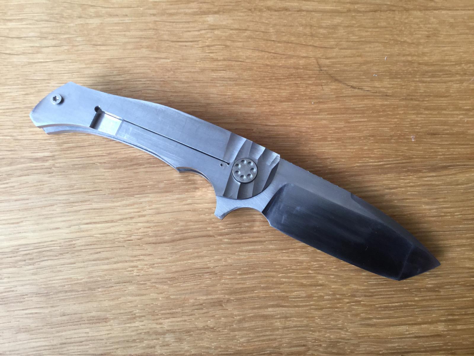

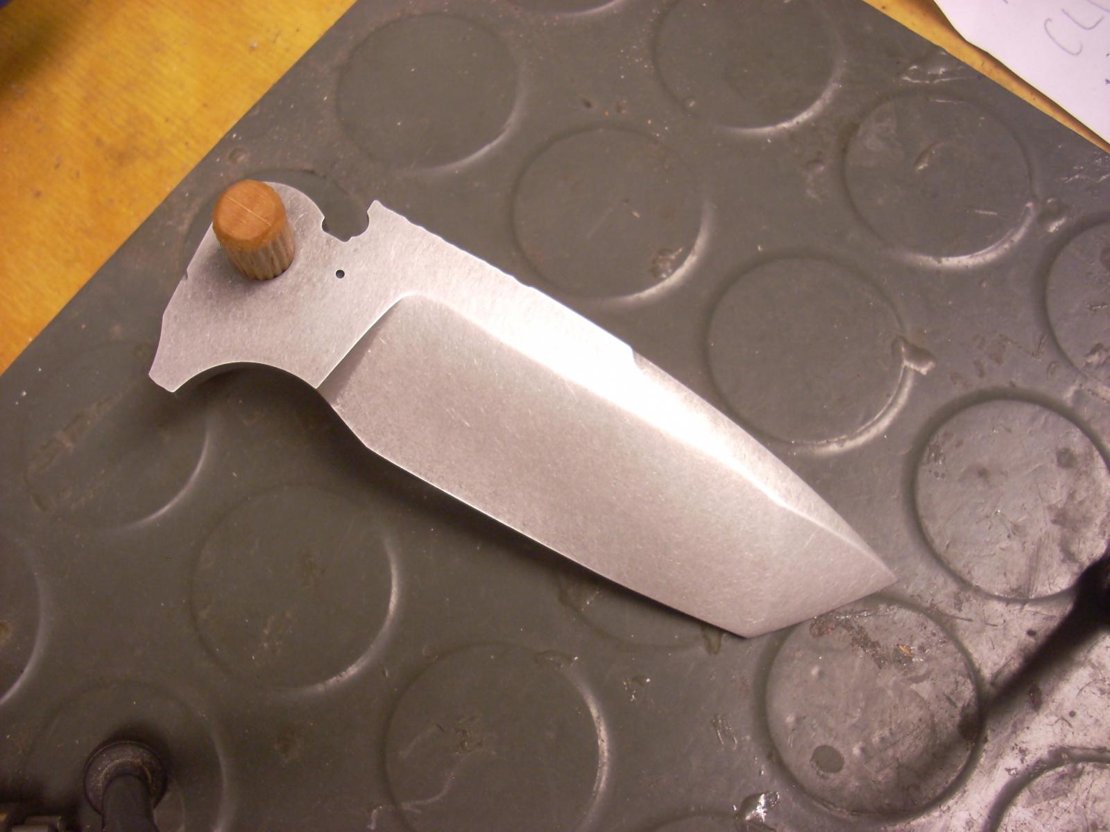

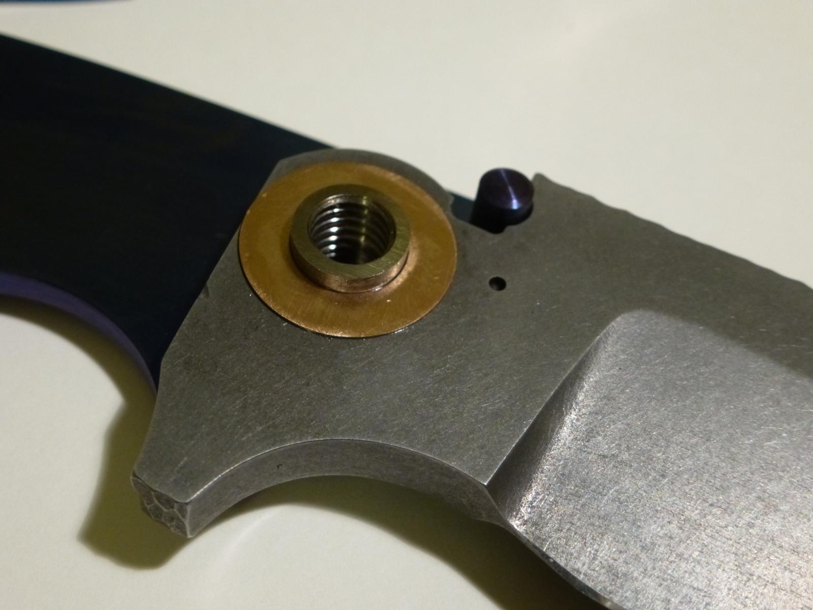

Die Sicherheitsbohrung, mit der man im Bedarfsfall den abgenutzten Detentball herausklopfen kann, um ihn zu ersetzen war mir ein Dorn im Auge. Daher wird hier ein Titanstückchen in 1,2 mm eingesetzt und überschliffen.
Hallo Nils,
Auch meinen Glückwunsch zu diesem Meisterstück!:super:
Frage: war es Absicht, dass das Titanstückchen beim Endprodukt farblich unterschiedlich zum Liner anodisiert wurde und so deutlich sichtbar bleibt ?
Ich wünsche noch einen gesegneten 4.Restadvent und frohe Feiertage
Gruss Felix

Zwei kleine Fragen hätte ich.....warum anodisiert der Verschlussstift im Liner nicht mit, oder ist das zum wiederfinden gewoll? Womit hast du die Unterkante des Flipperhebels und die Seitenflächen deines Stirnloch Schlüssels bearbeitet?
Begeisterte Grüße,
Mario
Mit einem Fräser aus der Zahntechnik.
.....warum anodisiert der Verschlussstift im Liner nicht mit, oder ist das zum wiederfinden gewollt?
Das wüßte ich auch gern... der Stift im Clip ist absolut unsichtbar. Angeblich ist beides Titan Grad 5. Aber zum Wiederfinden ist das tatsächlich einfacher, er sollte aber auch blau werden. Irgendwas ist halt immer!

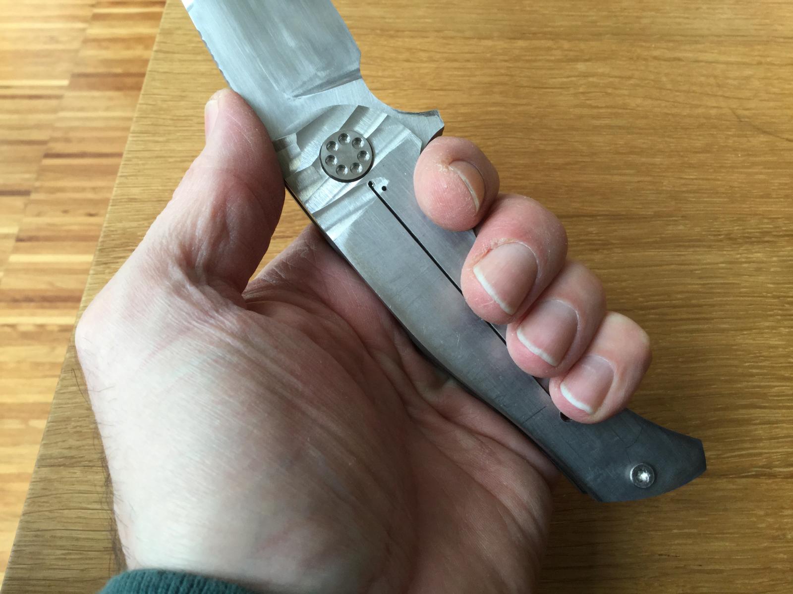

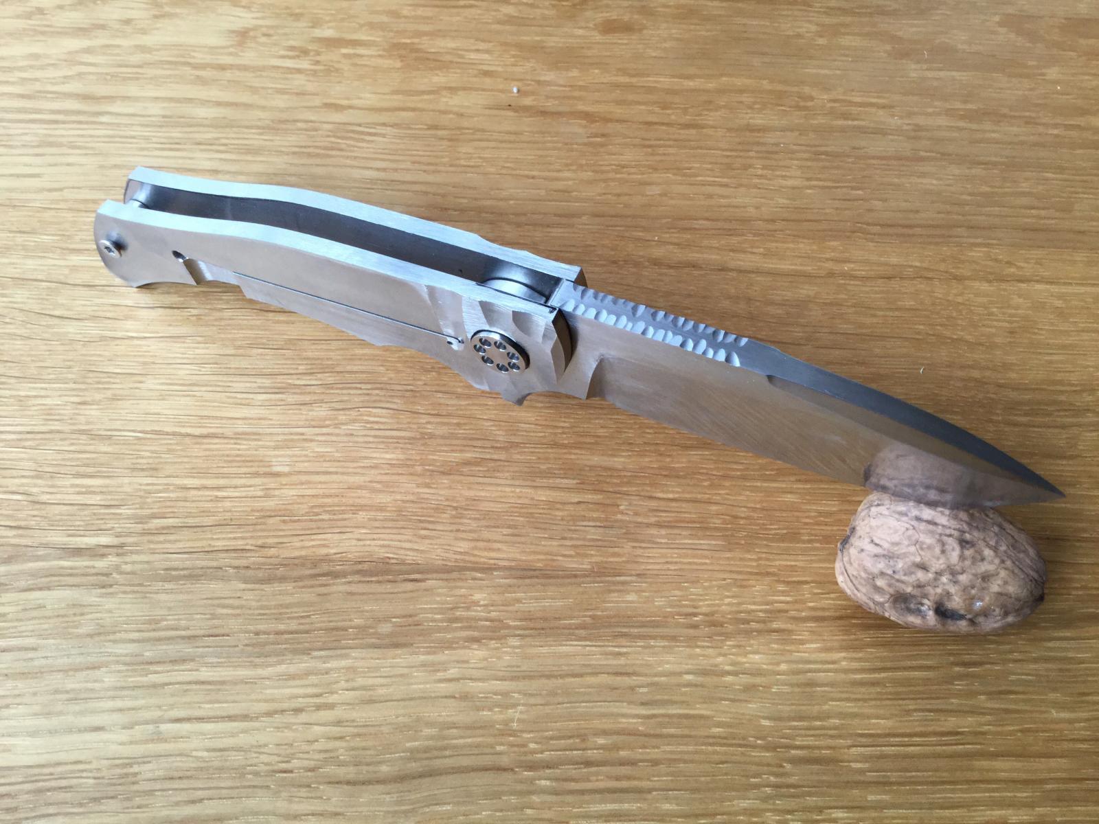

hier nochmal ein kleiner Nachtrag. Das Modell erfreut sich erfreulicherweise einiger Beliebtheit.
Hier die gemeine Variente mit 90 mm Klingenlänge bei einer Stärke von 6,3 mm!
Das ist ein richtiges Brett!!!
