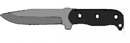

Hier die ersten entwürfe zu meinem Outdoor/Gebrauchmessers, Es hat eine Gesamtlänge von so ca. 250 mm und ist am Parierstück so ca. 60 mm. Es ist nicht ganz so gross und soll auch nur im Notfall zum Hacken benutzt werden. Ich werden den Griff aus Kunststoff, Micarta oder Carbon machen. Aus Gründen der Beschaffbarkeit und Bearbeitbarkeit werde ich 1.2842 Stahl mit einer Stärke von 4 mm verwenden. Mit der Griffform bin ich mir noch nicht ganz sicher. Die Klinge soll einen flachen Schliff, also kein Hohlschliff bekommen. Ich denke die Klingenform ist recht gut zu schäfen und nicht schwer zu feilen. Welche Härte haltet ihr für sinnvoll? Ich dachte so an 59 Rockwell.
vielen Dank für eure Anregenungen!
MfG fobbel
Hier ist 'mein Senf' dazu: Den Entwurf finde ich gut gelungen und geradlinig, beim Griff würde ich die untere Version bevorzugen, da eine Nase am Griffende a)Beim Hacken die Kontrolle der Klinge erleichtert und b) auch das Ziehen vereinfacht. Auf den oberen Teil der Parierstange wurde ich wahrscheinlich verzichten, da sie bei verschiedenen Griffarten den Daumen behindern kann, daß ist aber Geschmacksache. Was den Klingenschliff angeht, so ist der durchgehende Flachschliff einfacher herzustellen, Deine Schlifflinie ergibt natürlich eine massigere Klinge, da insgesamt mehr Material stehenbleibt.

Hi fobbel,
Tobse hat absolut recht die Punkte wollte ich auch ansprechen.
Wenn du die Parierstange nur ein seitig machst, hat das auch noch den Vorteil, daß du eine schöne gerade Oberlinie hast, und du kannst dann praktisch die obere Kante des Flachstahls als Rücken verwenden, sparst Geld (weil du keinen so breiten Stahl brauchst) und natürlich auch Arbeit ;).
Die Löcher in der Parierstange würd ich weglassen.
Griffmaterial würd ich Micarta nehmen, das ist leicht zu besorgen, schaut nett aus und ist auch griffig.
Schliff würd ich auch nen durchgehenden Flachschliff machen.
Als Griff würde ich die 2. Variante nehmen, 1. wegen dem Schnabel, 2. ist der obere Griff IMHO zu gerade an der Unterseite, ich glaub nicht, daß das soooo bequem ist. Mach dir halt mal ein Holzmodell und teste dann aus, was bei dir besser in der Hand liegt, ich tipp mal auf die 2.
HRC 59 klingt gut.
Also dann frohes Schaffen und ich bin auch echt gespannt !

Ich habe da noch mal die elektronische Feile ausgepackt, heraus kam dieser Entwurf. Ich finde ihn etwas langweiliger, aber nicht schlecht. Wird echt auch einiges billigerund man hat weniger Arbeit mit dem Rücken.
Was denket ihr über die Klingenstärke von 4 mm?
Das Survivalmesser ist mir etwas sehr survival mässig *g*. Aber ich finde das Projekt gut durchdacht!
@ fobbel : Jo schon viel besser ! Eine beidseitige Parierstange macht IMHO eigentlich nur bei einem Kampfmesser Sinn und auch da könnt man herrlich drüber streiten ;)
Was mich jetzt noch am Griff stört ist das Loch hinten für die Fangleine, das wär mir zu nahe am Rand. Laß es doch einfach weg und mach anstatt der 3. Niete ein Röhrchen rein und zieh die Schnur da durch. Gleicher Effekt und du schwächst das Material nicht.

Was die Klingenstärke angeht, kommt es halt drauf an wwas du damit machen willst, willst du v.a. Kisten aufheblen oder auch Holz hacken wären 4 mm fast etwas wenig. Busse hat 6 mm glaub ich. Willst du v.a. schneiden sind 4 mm voll ausreichend.
Der Witz an der Sache ist halt, du mußt die zusätzlichen mm ja an den Flanken abfeilen und das ist Arbeit , und wenn es nicht sein muß ;)
Stimmt, außerdem bringt der Wechsel von 4mm Stärke auf 6mm Stärke bis zu 50% mehr Gewicht - Gut zum Hacken, schlecht zum Schleppen. Und ein Tapern des Tangs bzw. Schrägfeilen des Erls um Gewicht zu sparen ist auch eine ziemliche Arbeit!

Denk doch noch mal über den Schliff nach. Wenn du mit der Feile arbeitest ist es sehr schwer den Übergang zwischen dem flachen Bereich am Klingenrücken und dem "geschliffenem" Teil sauber hinzukriegen.
Wenn du den geschliffenen Teil bis zum Klingenrücken gehen läßt, wird das Endergebniss bestimmt besser aussehen. Dadurch wird auch der Flankenwinkel kleiner, was der "Schneidigkeit" zugute kommt.
4mm sind ein guter Wert für ein Outdoor-Messer.

also ich würd die Form des Klingenrückens noch ändern und eine Daumenauflage anbringen, macht kaum mehr Arbeit, den Griff würde ich hinten auch noch etwas runder mache, der Spitze Auslauf stört vieleicht beim Arbeiten, den Flachschliff würd ich noch ein wenig höher machen, damit du einen zum Schneiden günstigeren Winkel erhältst, aber nur mal zur Anregung, bei ersten Messer würd ich sagen, so wenig Schnickschnack wie möglich. 2842 ist für den Anfang nicht schlecht, da er sich gut bearbeiten lässt, er braucht halt ein wenig Pflege, hat aber dafür gute Schneideigenschaften.

Die Schlifflinie sieht beim Modell sehr gleichmäßig und gelungen aus. Ihr feilt wirklich nicht zum ersten Mal! Ein wichtiger Hinweis noch zur Arbeit am Stahl: die Schneide sollte bei Ölhärtern wie 1.2842 nur bis auf ca 1mm Dicke heruntergeschliffen werden, da sie sonst beim Härten verbrennen kann. Weiterhin viel Spaß beim Feilen!

Schrauben, wozu? Wenn die Oberflächen eben und fettfrei sind, mit einem geeigneten Kleber verbunden werden und zusätzlich Pins die laterale Belastung aufnehmen, dann hält die Sache.
So bin ich vorgegangen und ich nehme an, daß der Griff auch in 30 Jahren noch an seinem Platz ist.
So, also erstmal muß ich sagen, daß das Modell wirklich gut geworden ist :super:
Was ich immer noch nicht ganz kapier ist, wieso ihr keinen durchgehenden Flachschliff machen wollt, der brächte gegenüber eurem Schliff einige Vorteile. Macht doch mal nen extra Thread dazu auf und fragt die Profis hier.
Zum Griff würd ich auch noch gern meinen Senf dazugeben : Also ich würd auf jeden Fall 3 Nieten/Stifte nehmen so wie ihr es auch in eurem Entwurf gemacht habt. Überlegt euch welchen Durchmesser ihr für die Löcher nehmen wollt, ich würd mal 3-4 mm vorschlagen, kauft euch im Baumarkt ein Messingstäbchen und ein Messingrohr in dem gewünschten Durchmesser und dann braucht ihr nur noch die Stifte und das abegelängte Röhrchen durch die Löcher schieben und verkleben und dann noch plan feilen und schon habt ihr den Griff verstiftet und sogar noch eine nette Fangschnuröse.
Viel Spaß noch.
Vom Gewindeschneiden in Kunststoffe(ob nun CFK, GFK oder Micarta) würde ich abraten, durch die Scherbelastung, die die Griffschalen ertragen müssen, werde die Gewinde wohl sehr schnell ausgeschlagen. Sinnvoller ist wohl, mit Schrauben und Muttern zu arbeiten (wenn Ihr denn wirklich schrauben wollt, mit Epoxy und VA-Stiften bekommt man problemlos Bindungen für die Ewigkeit) und in die eine Griffschale Senkungen für die Muttern einzulassen - je nach Griffstärke ist ist das aber auch nicht leicht, und wo man passende und schöne Muttern findet weiß ich auch nicht :confused:

Wir haben uns für eine solche Schliffform entschieden, weil:
  • wir denken das die Klinge so stabieler ist
  • wir denken das es sonst ein bischen wie Küchenmesser ausschaut
  • wir es einfach schöner finden
Wir testen das mit dem Flachschliff trozdem nochmal im Modell.
