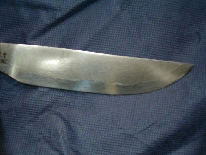

Dann bitte ich doch auch gleich mal um Beurteilung
Nach langer zeit und einigen äußerst wertvollen Tips von Gerhard:super:, hab ich mich auch mal wieder an ner Härtelinie/Hamon versucht.
Gleich vorweg ich bin nicht wirklich zufrieden mit dem Ergebniss, irgendwo in der Arbeitskette muß ein Fehler stecken und ich weiß nicht wo???
Sie ist außergewöhnlich scharf und zäh hällt den senkrechten Fall mit der Spitz auf ne Stahlplatte ohne mucken aus, nicht mal die kleinste Verformung an der Spitze sichtbar!! Die Härterei selbst sollte also gut gelaufen sein.
Material ist C85 geschmiedet, mit Feuerfestbetonmantel gehärtet Haltezeit eingehalten etwa 1std bei 180Grad angelassen. In Zitronensäure gereinigt mit Pads poliert und mit weichem Stein poliert.
12std Essig und so sieht sie aus, nachdem ich leicht rüberpoliert habe.
Ich vermute der Essig war zu agressiv kann das sein???

hallo torsten
also erstmals ist die frage ob du nur mit dem optischen hervortreten(dem ätzen).oder auch mit dem linien verlauf des hamons nicht zufrieden bist.
ich ätze meine hamons immer in dünn angerührtm eisendreichloried.
als vorarbeit schleiffe ich (je nach motivation :steirer:)bis 600-2000.danach kurz in die kalte säure(zimmertemp.)und dann mit dem extrafeinen schleifflies von 3M drüber.danach wieder ätzen und wieder flies solange bis es gefällt.mit dem flies solte die klinge aber troken sein.(habe ich auf jedenfall die besten ergebnisse gemacht).
hoffe das hilft.

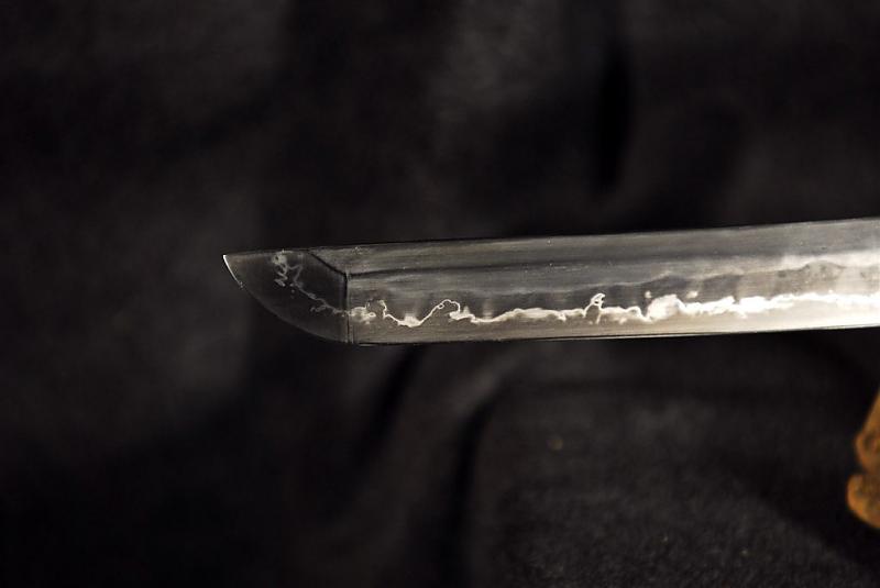

anbei noch ein ausschnitts bildchen einer klinge von mir.
grüsse hano

Naja die Linie ist da wo sie sein sollte soweit hab ichs im Griff denke ich die Optik ist halt, sagen wir mal bescheiden!!
In natura ist die übrigends glatt auch wenns auf dem Bild anders rauskommt.
Werde deinen Tip beherzigen und mal Fklies wuseln lassen!!:D
Tschau Torsten
Der Fleck ist kein Problem. Vermutlich ein Hauch Öl vom Härten oder eine unregelmäßig geschliffene Oberfläche.
Wäre derselbe Fleck auch auf der anderen Seite zu sehen würde ich mir allerdings Gedanken machen.
Bei dem dünnen Querschnitt schaffst du es nicht, das eine Seite hart und die andere weich ist. Es ist auf jeden Fall durchgehärtet.

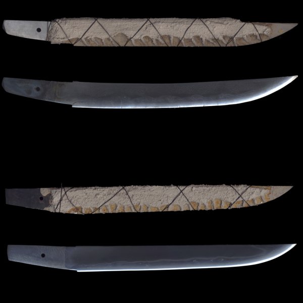

Hat noch jemand einen Tip wie ich verhindern kann, dass mir der Mantel von der Klinge fällt? Der erste Versuch endete schon, bevor ich mein Werkstück in die Esse legen konnte. Ich hatte nur die Seitenflächen mit feuerfestem Zement bedeckt und den Rücken frei gelassen. Die Klinge war grob geschliffen (K80) und entfettet. Habe das ganze 2 Tage trocknen lassen und dann noch mal zur Sicherheit in den Backofen gelegt. Beim Rausnehmen aus dem Ofen blieben die Zementmäntel gleich drin liegen. :argw: Ich habe festgestellt, dass es günstig ist, den Mantel in die Klinge mit rührenden Bewegungen quasi "einzumassieren". Trotzdem hat es nicht ganz hingehauen. Viele mischen Holzkohle in den Zement - hilft das gegen schlechte Haftung?
...ich nehme Schamottemörtel / feuerfesten Zement vom Baumarkt und mische noch etwas Lehmpulver ("China Clay", "Kaolin") unter, dann wird die Masse etwas klebriger. Zur Sicherheit - auch wenn's manche überflüssig finden - umwickle ich das Ganze noch im getrockenten Zustand mit etwas Draht. Und schließlich achte ich beim Erhitzen auf Härtetemperatur (im Gasbrennerofen) darauf, dass die Klinge nicht an die Wände stösst.
Schaut dann so aus:
(Vergesst die erste Klinge...)
Ich verwende eine Mischung aus Lehm und Bastelton.
Das ist feinkörniger als feuerfester Zement. Ist aber mehr eine persönliche Vorliebe. Man kann auch Ofenkitt verwenden, das hatte ich auch schon probiert und es funktioniert auch relativ gut. Nur ist es relativ teuer und die angebrochenen Dosen sind mir immer eingetrocknet.
Wenn man den getrockneten Lehmmantel mit Draht umwickelt senkt sich die Anzahl der Fehlversuche erheblich.
Wenn es ohne funktionieren soll dann darf nicht der geringste Fatz Feuchtigkeit mehr enthalten sein. Anderenfalls zieht sich der Lehm beim Erhitzen im Ofen auf der Außenseite schneller zusammen und löst sich von der Klinge. Mit ein bisschen Gegendruck von außen trocknet er in der vorgesehenen Position.

danke für die Antworten. Eurer Erfahrung nach ist es also besser eine feinkörnige Masse (Lehm) zu nehmen als den eher grobkörnigen Feuerfestzement? Meinen ersten Versuch hatte ich mit reinem Lehm ohne Zusätze gemacht. Hat im feuchten Zustand sehr gut an der Klinge geklebt, ist aber schon beim (langsamen) Trocknen so sehr gerissen dass er sich dann beim Erwärmen in der Esse in Einzelteile zerlegt hat. Hatte ihn übrigens auch mit Draht umwickelt. Allerdings hat der Draht die Bruchstücke des Mantels nur davon abgehalten komplett abzufallen. Eine Schutzwirkung des Mantels war dann aber nicht mehr gegeben.
Sanjuro war in einem anderen Thread der Meinung dass der Draht erst recht das Abspringen des Mantels fördert, da er sich stärker ausdehnt als der Zement/Lehm. Klang auch schlüssig.
Ich könnte mir vorstellen dass gröberes Substrat (Zement) bei rauh geschliffenen Klingen besser hält und auch weniger rissanfällig ist. Feineres Substrat (Lehm) klebt besser an schon glatteren Klingen ist aber rissanfälliger. Kommt das hin?

Was du verwendest ist mehr oder weniger Vorlieben abhängig.
Du musst es halt nur dazu bringen kleben zu bleiben :D
Ich mags feinkörniger, weil ich dann einfach schöner modellieren kann.
Wenn beim trocknen vom Lehm Risse auftreten einfach mit weichen Lehm zuschmieren und weitertrocknen lassen.
Mit einem Bunsenbrenner kann man das natürlich auch beschleunigen:rolleyes: aber nicht übertreiben sobald es dampft reicht die Temperatur.
Das der Draht ein abspringen fördert glaube ich nicht, vermutlich ein Mißverständnis.
Er wird ja schließlich nicht in den Lehmmantel eingebaut sondern um den getrockneten Mantel gewickelt. Wenn sich der Draht mehr ausdehnen sollte, dann würde die Wicklung einfach nur lose. Was ich aber noch nie beobachtet habe.
