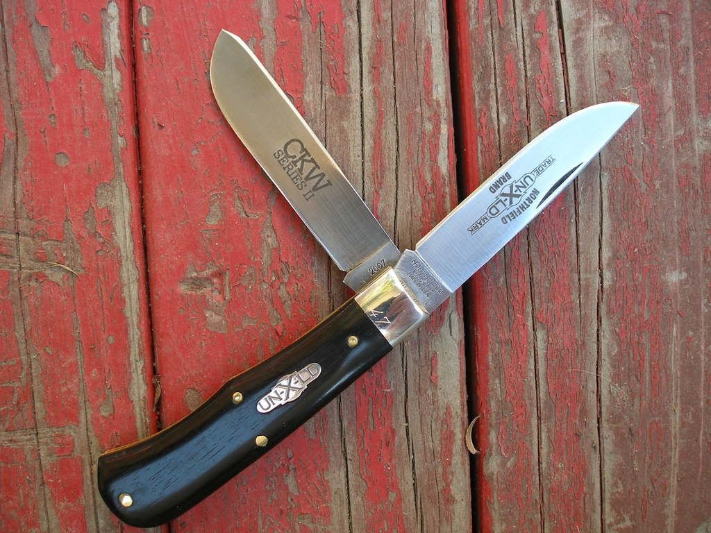

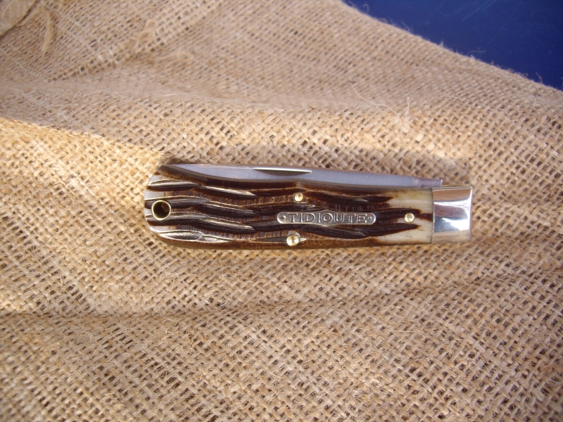

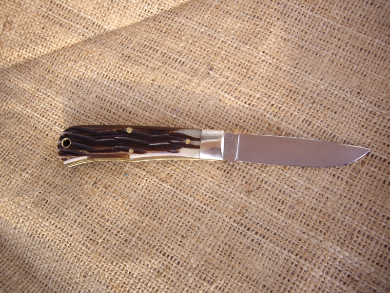

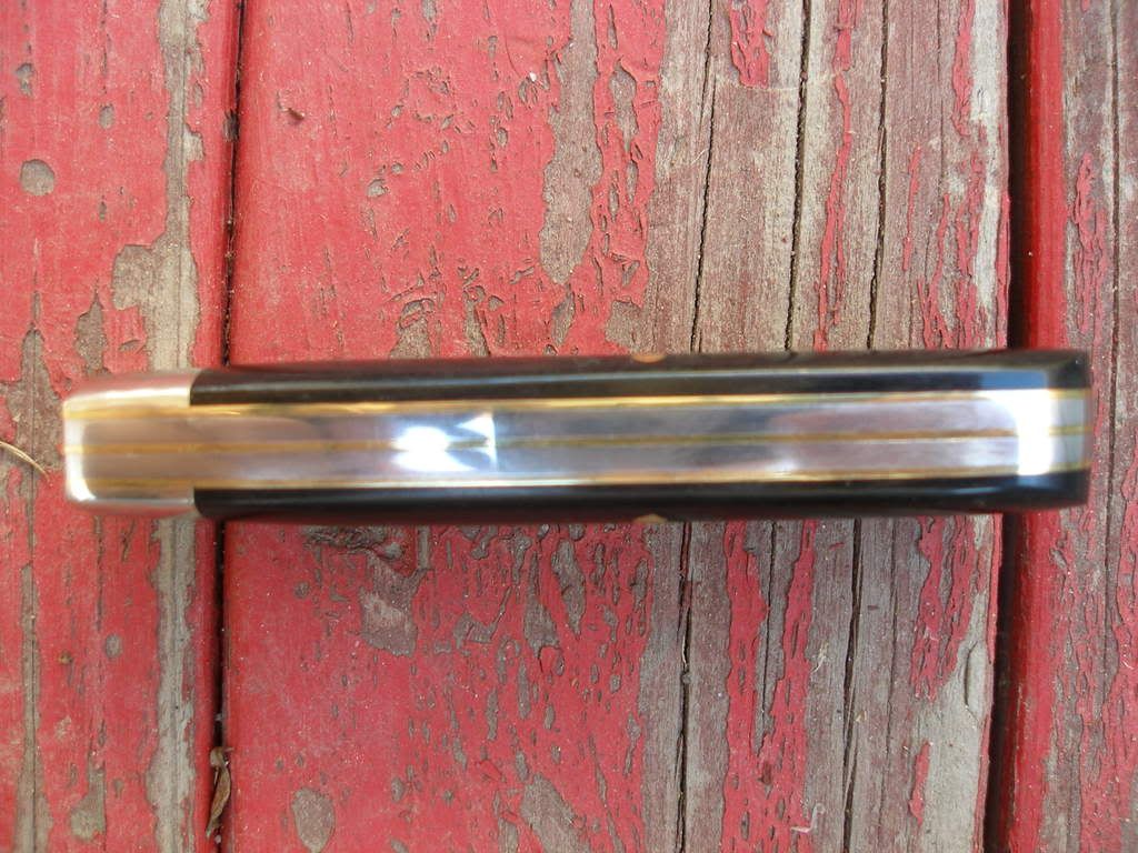

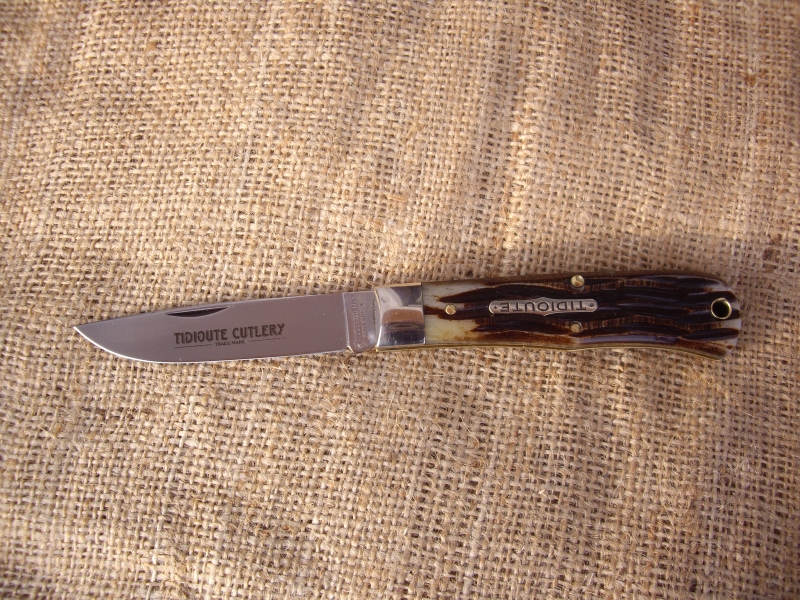

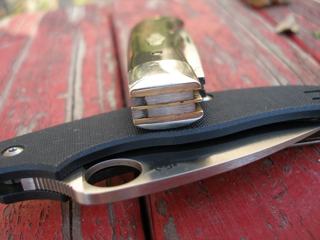

Weil Du Interesse an den Trapper Modellen hast, kann ich antworten. Ich habe zwei #73 Scout Trapper Messer. Die beide sind ganz gut gefertigt. Kein Klingenspiel, keine Spalten, sehr sauber. Meiner Meinung nach sind diese Messer besser als Case, Böker, Queen.
Die #73 und #23 Modellen haben sehr starke Feder.
Ich weiss nicht, ob die Backlock Modellen Klingenspiel haben.
Hier sind meine:

Ich kann die positiven Eindrücke absolut bestätigen, es wackelt nichts, die Rückenfeder ist straff aber nicht unangenehm, der Klingengang ist weich, die Spaltmaße sind sehr gut.
Nett finde ich, dass bei geschlossenem Messer die Klingenwurzel genau mit dem Griffbacken abschließt (siehe letztes Bild von John, das Messer hat natürlich einen Halfstop).
