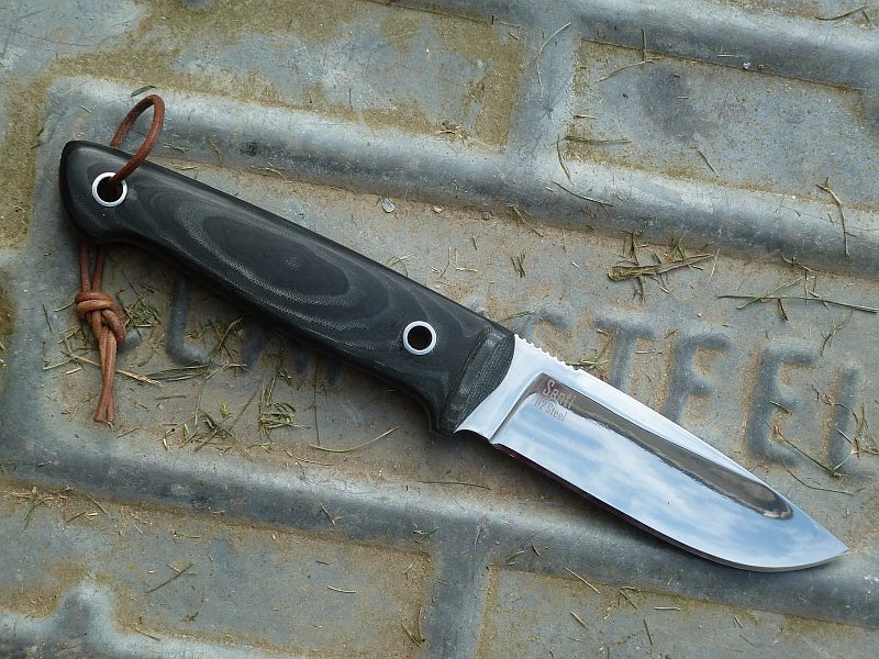

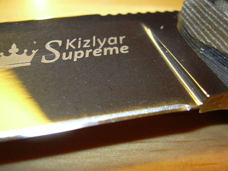

Die polierte Klinge ist eine Freude und es liegt auch sehr gut in der Hand, wenngleich selbst für meine
nicht sehr großen Hände ein ganz klein wenig der Griff zu kurz geraten scheint. Das ist aber
kein wirklicher Mangel, eher Anwenderpräferenz.

Die polierte Klinge, die Klingenform, das Griffmaterial....das alles hat mir sehr gut gefallen, die
Verarbeitung wirklich top, ohne Schnörkel und Gedöns..einfach ein stimmiges Messer.

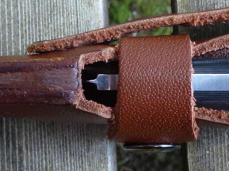

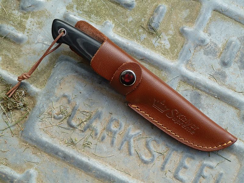

Sooo...wo Licht ist gibt es auch Schatten und der heisst beim Santi...Lederscheide!
Die geht gar nicht!!

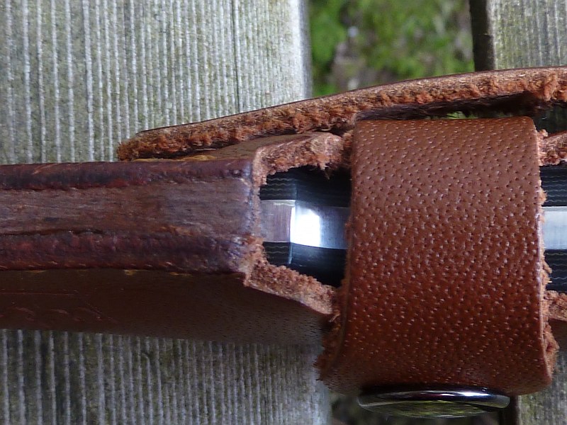

Abgesehen davon das sie irgendwie billig aussieht, funktioniert sie schlicht und ergreifend
nicht. Das Messer kann auch bei geschlossenem Druckknopf problemlos gezogen werden,
in jedem Fall sitzt das Santi auch sehr labberig.
Die Gürtelschlaufe hat ziemlich viel Spiel, sitzt das Messer am Gürtel kann man es fast beliebig in alle Himmels-
richtungen drehen, ob das der Befestigungsniet lange mitmacht wage ich zu bezweifeln.
Der billige Eindruck wird noch verstärkt durch die imho ziemlich aufdringlichen Beschriftungen auf der Scheide und
die Farbe des Leders..alles in allem fällt die Scheide qualitativ deutlich hinter dem Messer zurück.

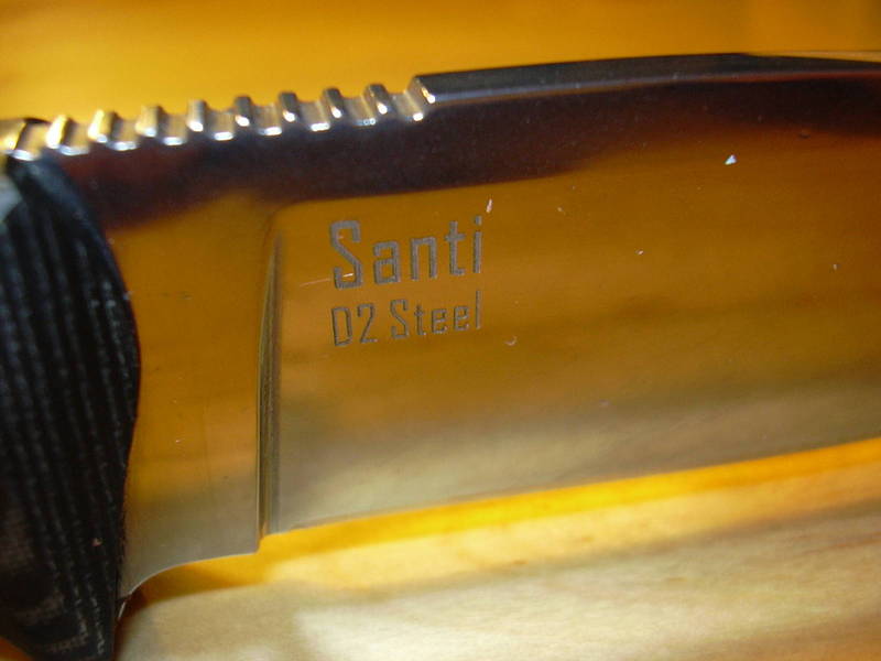

Das Kizlyar Supreme Santi ist ein ehrliches Messer mit breiten Anwendungsgebiet und einem Top
Preis-Leistungsverhältniss. Absolut gut verarbeitet, angenehme Grösse und ein D2 Stahl der mich
echt überzeugt hat. Bei der Scheide gibt es Nachholbedarf, sie wird dem Santi einfach nicht gerecht.

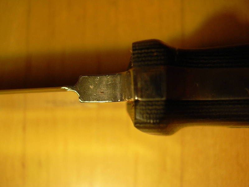

Das Messer kam in einer sehr edlen Verpackung - meines sogar in einer sehr leckeren- danke Tino:lemo:
Nach dem Auspacken, der erste Grifftest- in meine Hand paßt es wie angegossen (Gesamtlänge 19,5 cm, Klingenlänge 8,5cm).
Trotzdem wirkt das Messer insgesamt sehr filigran und führig.
Die Klinge war sehr scharf abgezogen:p, zum Glück klebte kein Blut mehr dran:hehe: und superspiegelpoliert.
Die Griffschalen haben genau den richtigen Grip und werden von Hohlnieten zusammen gehalten, zur Klingenwurzel haben sie "grifflige Rampen". Am Griffende bammelt ein geflochtener Lanyard, die Scheide ist aus Leder.

Die Scheide tut nur so als wäre sie aus richtigem Leder-die Experten mögen darüber streiten- erfüllt aber definitiv ihren Zweck mehr schlecht als recht- ein Ziehen bei geschlossener Scheide war mühelos möglich. Ich hätte bei dieser Messergröße eher eine kleine Steckscheide bevorzugt, um es event. auch in der Hosentasche zu tragen.
Bei allen von mir zugemuteten Scheideaufgaben schlug es sich wacker, jedoch zeigte sich beim Gebrauch, dass die optisch schicken Hohlnieten nicht sauber entgratet waren( das sieht man auf Andreas Bildern viel besser) und echte "Dreckecken" sind. Mit den "riffligen Rampen" kam ich nicht gut zurecht, aber dafür mit der Klingelriffelung am Messerrücken.

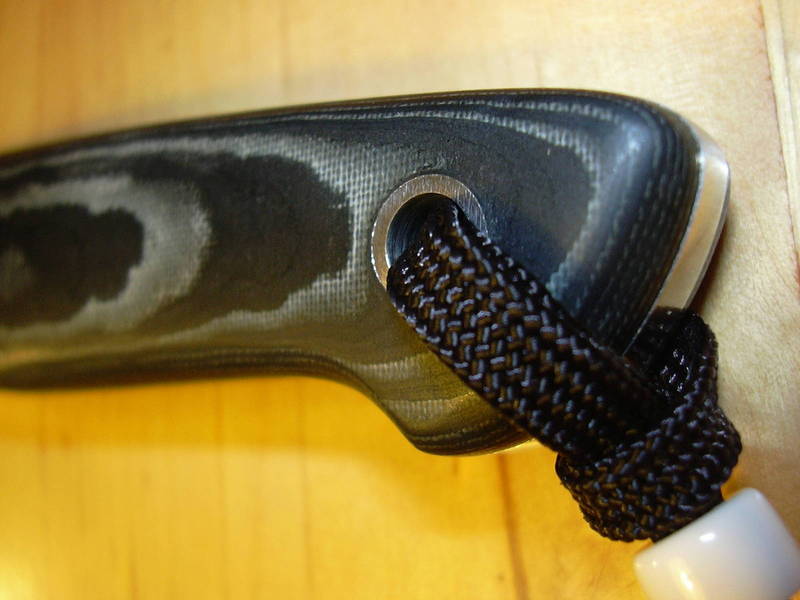

Das Lanyard ist echt süß geflochten und nett anzusehen , war aber in der Praxis eindeutig zu lang ! Ich habe es bei allen Schneidaufgaben am Messer gelassen , um zu sehen , wie oft es stört : immer !

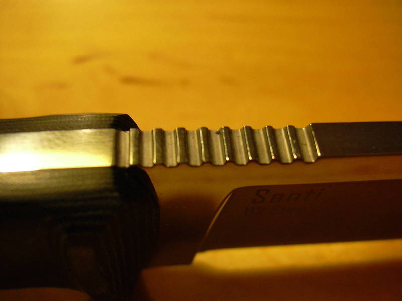

Neben dem guten Aussehen und der Handlage fielen mir auch die schlecht entgrateten Hohlnieten sowohl innen als auch am Übergang zum Griffmaterial auf . Das wird auf Dauer das Lanyard durchscheuern !
Von den Schwierigkeiten mit der Scheide hatte ich gelesen und wollte mich sofort davon überzeugen : über einem großen Kissen mit dem Griff nach unten zeigend habe ich zunächst mit leichten , dann mit heftigeren Schüttelbewegungen versucht , es aus der Scheide fallen zu lassen . Doch ausser einer kleinen Bewegung Richtung Druckknopf passierte nichts ! Mhhh , dachte ich , wo ist das Problem ?
Es kam sobald in der Praxis : in der kleineren der zwei Beintaschen für Zollstock und ähnlichen meiner Arbeitshose steckend , zog ich das Santi zum Schneiden , ohne mir den mangelnden Sitz in der Scheide bewusst zu sein , recht schnell und war froh , es sicher in der Hand zu halten und nicht nachfassen zu müssen - die Scheide blieb einfach in der Tasche ! Somit war sie für mich auch durchgefallen !
Schade , denn die schmale Form des Messers und der Scheide sind ideal für vielfältige Tragemöglichkeiten und tragen nicht auf , sogar nicht in den Schalensitzen eines Sportwagens- ein rieser Pluspunkt des Santi ! So wird aus ihm ein EDC !

Die Herausforderungen für die Klinge waren recht vielfältig , wobei ich auf die sonst für mich wichtige Aufgabe des Astens verzichtet habe : der Hohlschliff geht erst ab ca. der Hälfte der Klingenbreite spür-und sichtbar in eine dafür benötigte Stärke über ! Sicher kann man mit dem Messer so etwas auch machen und es wird bei der gebotenen Vorsicht auch gelingen , doch das Messer gehört mir nicht , will noch von weiteren Leuten getestet werden , und kann so nicht rücksichtslos behandelt werden !
Dieser hochgezogene Schliff hat aber auch enorme Vorteile : das Santi , obwohl zwar scharf aber nicht beissend scharf bei mir eingetroffen , glitt mühelos durch verschieden starke Kartons und bekam auch etwas weiche Tomaten gut in den Griff , ohne sie zu zerquetschen !
Das dafür auch der Stahl verantwortlich ist , mag ich nicht so recht glauben . Viel im Vorfeld über den D2 gelesen , war ich gespannt auf die eigenen Erfahrungen ! So viel zu schneiden hatte das Messer nicht , verlor aber recht schnell an Schärfe , meines Erachtens schneller als eine 440C-Klinge an einem anderen Messer von mir , das mit den gleichen Schneidaufgaben betraut wird - ein rein subjektiver Eindruck ! 62 HRC - eher nicht ! In diesem Fall überzeugt mich der D2 nicht !
Die mühelose und schnelle Nachschärfbarkeit möchte ich ihm zu Gute halten ! Nur wenige Striche bis zum 1600er Keramikstein meines WickedEdge genügten , um es beissen zu lassen ! Ob das ausreicht , und ob da mehr geht , kann uns vielleicht Domenicus verraten ;) !

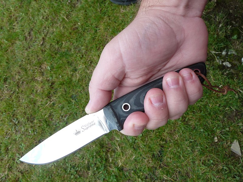

Bei Messern ist der Griff für mich mindestens so wichtig wie die Klinge, eher noch wichtiger. Und da hat mich das Santi nicht enttäuscht.
Obwohl das Santi sehr kompakt und schlank daher kommt kuschelt es sich schön in meine Handfläche.
Das Messer lässt sich zum Schnitzen, Schneiden und im Hammergriff sehr gut führen.
Auch die Klinge weiß in Form und Finish gut zu gefallen. Einzig der Hohlschliff überzeugt mich nicht ganz, aber das ist meine persönliche Präferenz.

Jetzt also ich auch. Das Schöne, wenn man so spät dran ist: Es wurde eigentlich alles schon gesagt. Also mache ich hier jetzt Schluss und bedanke mich für den Passarond.
Spass. :glgl:
Aber das Wichtigste wurde wirklich schon gesagt:
- Die Scheide ist grottig. Anbei ein paar Bilder, die das Problem mit dem Herausrutschen zeigen.
- Das Messer ist dagegen hervorragend verarbeitet und kann richtig Spass machen.
Im Detail:
Die Form gefällt. Hochgezogener, sehr praktischer Droppoint. Recht volumniöser Griff mit angedeutetem Fingerschutz. Eigentlich genau mein Ding. So sollte meiner Meinung nach ein praxisorientiertes Messer aussehen.
Zwei subjektive Dinge trüben das Bild: Zum einen ist mir der Griff zu klein (siehe Bilder), zum anderen ist mir der Hohlschliff zu ausgeprägt. Bin halt mehr der Flachschliff-Fan. Das kann man aber dem Messer nicht ankreiden, das sind halt persönliche Vorlieben.
Das Messer kam leidlich scharf an, rasierfähig war es nicht mehr. Also erst mal auf die Jet und mit 2x20 Grad geschärft. Feiner wollte ich es wegen der bekannten D2 Schwächen nicht machen und für ein Outdoor Messer ist das ja auch nicht nötig. Und danach zum spassigen Teil des Tests: Mit teuflischem Grinsen, irrem Blick und scharfem Messer in der Hand wehrlose Kartons metzeln und zerstückeln... :teuflisch
Ernsthaft: Das war der Grund, warum ich beim Passaround teilnehmen wollte und auch explizit den D2 Stahl wollte. Der Theorie nach (zumindest, was meine geringen, laienhaften Kenntnisse anbelangt) sollte der D2 seine Rasierschärfe ja vergleichsweise schnell verlieren, dann aber recht lange "leidlich" scharf bleiben. Kann ich nicht wirklich bestätigen.
Das Messer war auf der Jet in Nullkommanix scharf. Der Schleifgrat war recht klein. Die Schnitthaltigkeit hat mich dann allerdings etwas enttäuscht: Siehe Bilder - nach 2/3 des Häufchens rasierte es nicht mehr (hatte ich erwartet) aber nach dem ganzen Häufchen im Bild schnitt es die Wellpappe schon nicht mehr ordentlich und fing an zu rupfen (hatte ich nicht erwartet). Ein bisschen größer hätte der Haufen schon werden dürfen. Da hätte ich mir mehr erhofft. V.a., wenn man dann so etwas sieht: http://www.messerforum.net/showthread.php?104007-Demonstration-D2-Schnitthaltigkeit
Eigentlich wollte ich noch einen Vergleich zu meinen kürzlich ertauschten RAT 3 aus D2 machen, hab's aber zeitlich nicht mehr geschafft.
Wiederum positiv: Trotz den für mich etwas zu kleinen Griffs lag mir das Messer beim Pappeschneiden wirklich gut in der Hand. Am kleinen Finger hat es logischerweise etwas gedrückt, aber der Griff war wirklich sicher und auch der Umfang nicht zu klein.
Fazit: Ein bisschen größer, eine andere Scheide und es könnte mir wirklich gut gefallen! Einzig wegen der Schnitthaltigkeit habe ich leichte Zweifel. Aber auch so wäre mir die D2 Variante lieber als die AUS8 Variante.
Vielen Dank für die Gelegenheit zum Testen!
-Walter

Endlich komme ich mal dazu, das noch ausstehende Review zum Kizlyar Supreme Santi zu schreiben...
Viel ist schon geschrieben worden, daher hier nur kurz meine höchst subjektiven Eindrücke:
Ja, die Scheide ist grottig und war schlußendlich auch der Grund, das Santi nicht größer auszuführen.
Weil es halt einfach zu schludrig angezogen war, durfte das Santi lediglich zum Grillen am See mit, hat sich jedoch mit der harten Aufgabe des Grillgut-Zerteilens gut geschlagen.
Die recht glatte Politur der Klinge gepaart mit dem schneidfreudigen Hohlschliff machen es mMn. zu einem idealen Grill- und Jagdmesser...
Auch die Größe des Griffes und das angedeutete Parierelement waren für meine zarten Studentenhändchen genau richtig dimensioniert, wobei mir die nicht verklebten Griffschalen des Santi den guten Eindruck allerdings ein wenig trübten...
Die leicht überstehenden Niete stören mich persönlich weniger, aber ein ~0,5mm breiter Spalt zwischen Erl und Griffschalen ist für mich ein Auschlußkriterium für ein Messer für den jagdlichen Einsatz. Es gefällt mir einfach nicht, Schweiss und anderen Schmodder aus einem so winzigen Spalt herauskratzen zu müssen...
Ein vollflächiges Verkleben der Griffschalen, bzw. der Verzicht auf Niete und die Verwendung einer Schraubverbindung zu Demontage des Messers würden mir an dieser Stelle wesentlich besser gefallen..
Sollte seitens des Herstellers eigentlich keine große Sache sein...
Alles in Allem kann ich sagen, dass mir das Santi ob seiner Größe doch recht gut taugt, sollten o.g. Punkte verbessert werden und das Santi auch eine brauchbarere Scheide erhalten, wäre es für mich durchaus einer Empfehlung wert, wenn nach einem kompakten Jagd- bzw. legalem EDC-Fixed gefragt wird...

So, jetzt möchte ich auch gerne meinen literarischen Verpflichtungen nachkommen, nachdem ich doch etwas spät dran bin, allerdings sind die Vorbereitungen auf einen Segelurlaub in Irland ab diesem Wochenende hoffentlich ein akzeptables Argument.
Leider haben – mal wieder - einige vor mir schon so viel Sinnvolles geschrieben und so schöne Fotos beigesteuert, dass ich mich kurz fassen möchte.
Das Santi kam und ich fand es klasse. Okay, es ist ein eher kleines Messer, aber die Größe war für mich gerade richtig und alle 4 Finger passten knapp an den Griff. Die Daumenrampe war griffig, aber dennoch angenehm gerundet und optimal positioniert.
Den Griff fand ich sehr gefällig geformt, die kurzen Überstände an beiden Enden überzeugend und das Material griffig und angenehm, also optisch und haptisch nach meinem Gusto. Die Ösen waren leicht rau, ansonsten war das Messer perfekt verarbeitet.
Die Klingenform finde ich persönlich klasse, sonst hätte ich mich wahrscheinlich auch nicht zum PA angemeldet. Das Messer kam sehr scharf und hat diese Schärfe in den gemeinsamen Tagen nicht verloren, so dass sogar Marshmellows aus der Lieblings-Patisserie sehr zufriedenstellend geteilt werden konnten.
Die beigefügte Leder-Scheide war allerdings so gar nicht mein Ding, daher habe ich sie auch nur kurz zu Hause spazieren getragen, aber in dem Bereich ist ja eine Veränderung schon angedacht.
Mein Fazit: ein schlankes Messer mit stimmigem Design, falls ich ein Fixed suchen sollte, würde ich das Santi mit einer überarbeiteten Scheide noch mal unter die Lupe nehmen! Vielen Dank für die Möglichkeit, das Santi testen zu können !

Es ist aus einem Stück Stahl gefertigt, D2 (mit dem ich keine Probleme habe), 4mm Stärke sind eine Hausnr die an Stabilität keine Probleme aufwerfen sollten.
Die Micartaschalen sind sehr schön konturiert und bilden einen zusätzlichen Handschutz aus.
Die Passung der Schalen ist sehr sauber ohne nennenswerte Übergänge, die beiden Hohlnieten geben dem Griff einen gewissen Pfiff, zusätzlich nimmt der endständige einen Lanyard auf. Der angebrachte, nach hin und her ist das wohl wieder der originale, wäre mir etwas zu lang, aber das ist Geschmacksache und schnell zu ändern.
Die Daumenriffelung am Klingenrücken ist sowohl praxisgerecht angebracht, wie auch sauber ausgeführt.
Bei der 4mm starken Klinge und einer Klingenlänge von "nur" ca. 9cm, macht der hoch angesetzte Hohlschliff wirklich Sinn und verleiht dem Santi mehr wie ausreichend gute Schneideigenschaften in allen, zumindest in den von mir ausprobierten, Bereichen.
Die Schnitthaltigkeit und das die polierte Klinge keine nennenswerte Kratzer aufweist, sprechen zum einen durchaus für den Stahl, aber wohl besonders für eine gute Wärmebehandlung.
Der Schneidenanschliff ist auch sauber und gleichmässig und wird wohl von Hand angebracht, da man auf der linken Seite nahe der Spitze einen kleinen Absatz sehen kann.
