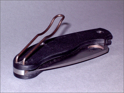

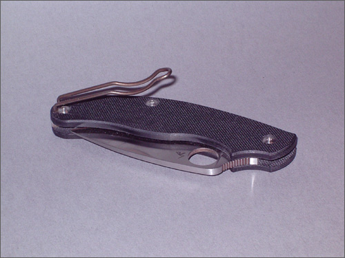

Wie alle anderen Taschenmesser trage ich das UK Pen Knife rechts vorne in der Hosentasche - Messern drin, Clip draussen. Mit anderen Clips gab es nie Probleme, aber mit dem vom Pen Knife bin ich jetzt zum dritten Mal im Vorbeilaufen an Möbeln o. ä. hängengeblieben. Beim ersten mal saß der Clip nicht mehr ganz so stramm, beim zweiten mal hielt er schon nicht mehr richtig und was passierte, als er sich heute im Schließblech eines Türrahmens verhakte, seht ihr auf dem Foto...
Vielleicht bin ich auch nur extrem ungeschickt, aber in meiner Wahrnehmung scheint diese Art von Clip (die dem Messer ja seinen Namen gab) besonders anfällig für dieses Problem zu sein.
Hat schon jemand anders Ähnliches mit diesem oder einem anderen Messer erlebt? Was sollte ich beim zurückbiegen unbedingt beachten?

Also, um die vorhergehende Frage zuerst zu beantworten: Ich wuerde den Clip vorsichtig losnehmen und zurechtbiegen und dann wieder montieren. Mit dem passenden Torx ist das kein Problem.
Ansonsten muss ich sagen, dass ich den Clip sehr gut finde, besser als die "normalen" Clips, weil er ein bisschen unauffaelliger ist. Sieht mehr nach Kugelschreiber als ... :D

So - alles ist wieder gerichtet. Zur Vermeidung von Kratzer habe ich einen Lappen übergelegt, dann habe ich das Ende des Clips langsam mit einer Kombizange zurückgebogen. Ging einigermaßen, obwohl der »Draht« recht stark federt (was für die Funktion des Clips notwendig ist) und die beiden Seiten dazu neigen, sich zu verwinden/zu verdrehen.
Jetzt hält das Messer wieder. Habe nur die Befürchtung, dass das bald wieder passieren kann. Prinzipiell gefällt mir der Clip ja sehr gut. Das Messer verschwindet tief in der Tasche und der Rest ist unauffällig.
Áber Keno hat recht: man kann wohl nicht alles haben ;-)

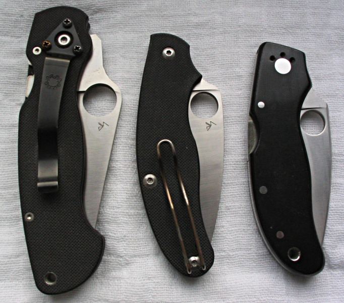

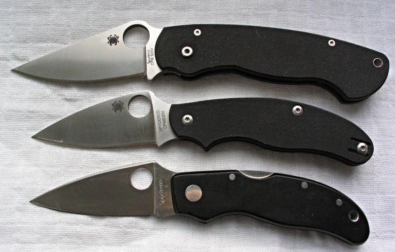

Mittlerweile habe ich ja auch eines und bin von ihm recht angetan. Die Schrauben sind mal wieder keine Glanztat, aber ansonsten ist qualitativ nichts daran auszusetzen. Den hoch angesetzten Drahtclip würde ich gerne an mehr Messer sehen.
Von den Maßen her dürfte das Sypser Calypso, jr. sein nächster Verwandter sein. Das Penknife ist aber in mancherlei Hinsicht das besser Messer. Der Rücken ist flach statt angespitzt, der Höcker ist rund statt eckig, der Stahl ist wesentlich härter und die Schneide ist etwas bauchiger (leider nicht so sehr wie beim Paramiltary. Als nachteilig empfinde ich die rauhen Griffschalen und manchmal die fehlende Verriegelung.
Als Anhang zwei Vergleichsphotos mit dem Calypso, jr. Micarta und dem (wurzeleckkastriertem) Paramilitary.
