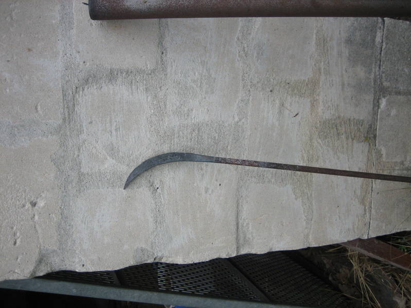

Mein erstes Material war ein Elektroweidezaunpfahl mit D ~ 7mm. Spitze dran schmieden ging so, nicht schön aber spitz. Etwas flachschmieden und über die Schneide krümmen war auch kein Problem.
Das Ausziehen war schon viel interessanter - zumindest konnte ich sehr schön beobachten wie sich die Krümmung ändert.

Ich bin zufrieden mit dem Ergebnis. Jetzt muß ich erstmal schmieden üben.

Für den Anfangt sieht das doch schon gut aus.
Der erste Teil wäre schonmal geschafft.
Gute Übungen sind seine werkzeuge selber zu schmieden oder zu machen.
Dan youtube und dem tollen Forum hier bekommt man es auch ohne Persönliche anleitung ganz gut hin.
Außerdem erspart man sich so teures Werkzeug und das warten bis der Postman um die Ecke kommt ;).
Weiter so :super:.
Das sieht schon um Längen besser aus als meine erste Klinge, aber da war der Amboss auch noch fast größer als ich und mit 10 Jahren ist der Hammer einfach zu schwer. :(
Aber Übung macht den Meister und die Unterarme dicker :hehe:
Gruß Leo
