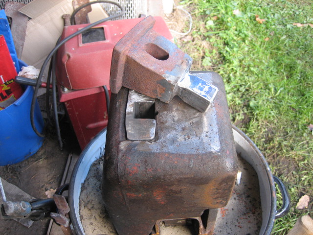

Der Setzstöckel
So sehen der Adapter für Gesenke und der Setzstöckel aus.
attachment.php
Das Schmieden des Adapters in das Griffloch hat verblüffend gut geklappt. Nach dem ersten Fehlversuch mit einem Spaltkeil hatte ich mir das schwieriger vorgestellt.

Jetzt habe ich doch den Schlichthammer verwendet, leider war nichts anderes greifbar. Das gute Stück war einfach nicht gehärtet:confused:.

Der schöne Setzhammer :jammer:
Wozu muss der denn unbedingt gehärtet sein? Und überhaupt, wäre denn Härten sooo schwierig gewesen? Ne scharfe Kante als Einsteckgesenk kannst du dir zur Not aus jedem Baustahl machen, dann lernst du auch gleich das Temperaturfenster einschätzen und genaues Schmieden.
Der schöne Setzhammer :jammer: .
Dem muß ich leider zustimmen. Seit dem Entfernen des Pilzes sieht der schon wieder nach Werkzeug aus:(. Die Bahn ist aber immer noch ziemlich krumm und mir fehlen Ideen zum Richten des Kragens. Der Mißbrauch als Setzstöckel soll temporär sein.
Eine ordentliche Bahn ist gehärtet - dachte ich. Härten und mit Restwärme anlassen wird eine der nächsten Übungen.
Hoffentlich gibt das keine Trollpunkte. Beim nächsten Besuch des Schrotthändlers wird ganz bestimmt Werkzeugstahl gekauft.
Gruß natto
Der Schlichthammer hat die Aufgabe die Oberfläche Deines Werkstückes möglichst gut zu glätten. Das heist der muss "etwas" gewölbt sein, sonst ist die Fläche zu groß um wirken zu können. Der 2. Schritt währe dann mit einem planen Schlichthammer letzte Unebenheiten zu beseitigen.
Da dein Werkstück schmiedetemperatur haben soll und der Schlichthammer sehr kontrolliert aufgesetzt und mit einem Vorschläger die Energie eingebracht wird ist eine hohe Härte aufgrund der Fläche der Hammerbahn nicht sooo wichtig, da ich bezweifle dass er nur Baustahlhärte besitzt. Besser ziehen wird er Diff. gehärtet, was aber mit Zuschläger und beim Schlichten auch zu vernachlässigen ist.
Jetzt mal der Reihe nach. Bei der Aktion ging es um den Adapter für Gesenke, und letztlich natürlich auch um das erste Gesenk.
Der Adapter ist etwas eigenwillig, durch die konische Form der Griffmulde kann der sich heben. Der 'Amboß' hat im Bereich der Griffmulde Untermaß, daher ist der Bereich noch nicht plangeschliffen. Das ist vielleicht mit der großen Flex und einem Sic-Topf zu beheben. An den Schmalseiten des Adapters fehlt mir etwas Material, das ist der gröbste Fehler. Das macht aber alles nichts, denn der Adapter funktioniert.
Den Schlichthammer habe ich von einem Hufschmied, der meinte damit sei nichts mehr anzufangen. Weil ich einen gehärteten Setzstöckel machen wollte, mußte der Schlichthammer dafür herhalten. Der Setzstöckel thront jetzt ein wenig hoch über dem leichten 'Amboss', da muß sowieso ein neuer gemacht werden.
