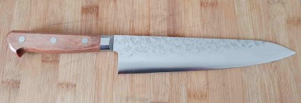

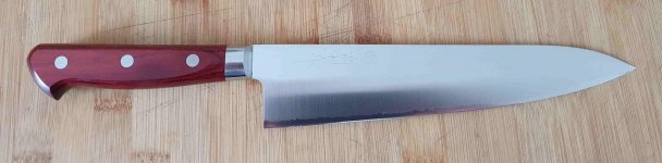

ich bin gebeten worden diese beiden Messer zu vergleichen.
Dieses ist ein erster Vergleich vor Ingebrauchnahme der beiden Gyutos.
Beide Messer sind gestern bei mir eingetroffen.
Hier das R2:
und hier das Chromax:
Mit persönlich gefällt das Aussehen des R2 besser. Der Holzgriff sieht edler aus und die Schneide ist ganz schlicht gehalten.

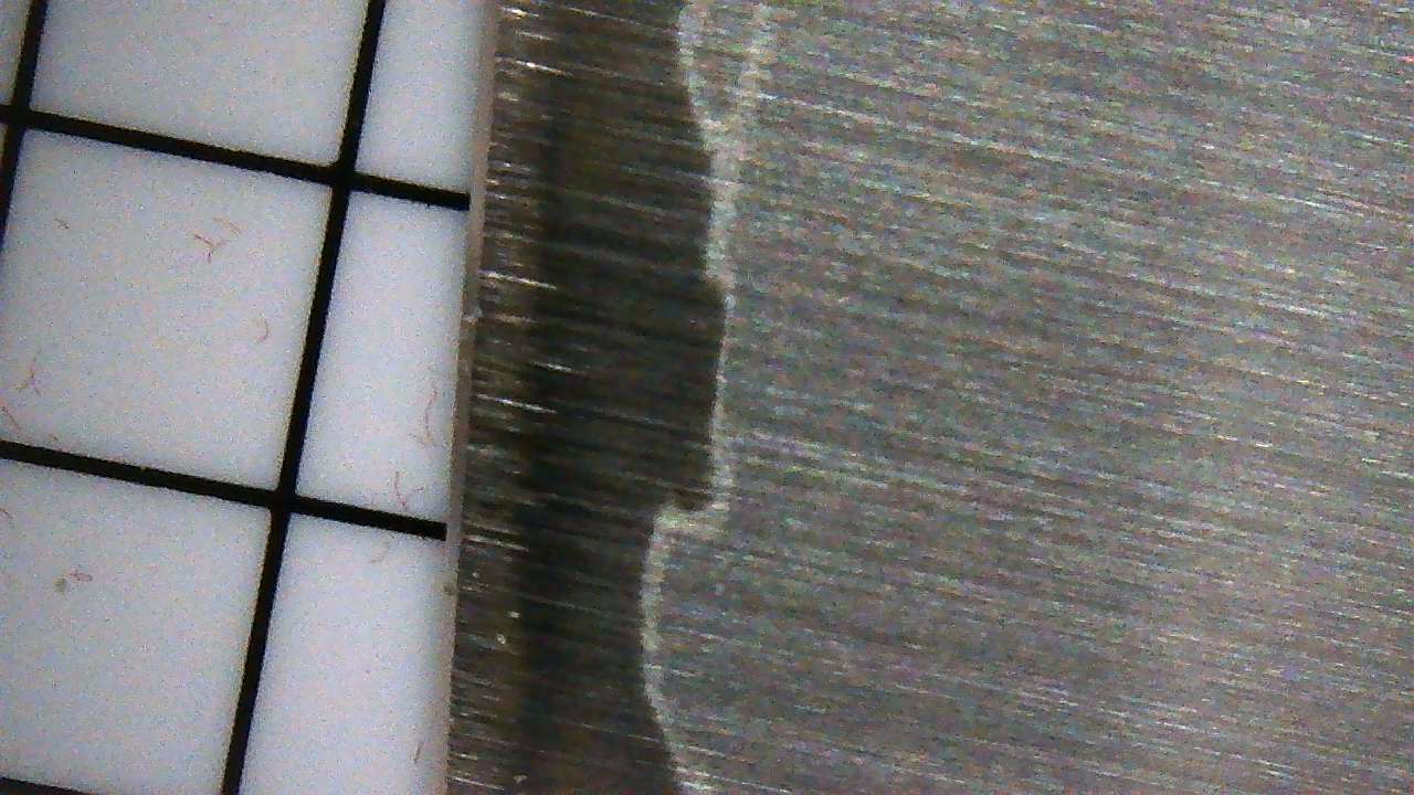

Die Schneide des Chromax erscheint mir makellos:
Die Schneide des R2 hat auf der linken Schneidseite ein paar Punkte, die rechte Seite ist aber auch makellos:
Beide Messer sind im Auslieferungszustand sehr scharf. Das rasieren auf dem Arm war problemlos möglich, Papier lässt sich Millimeter fein schneiden und durch ein Knäuel Küchenpapier kamen sie auch problemlos durch.
