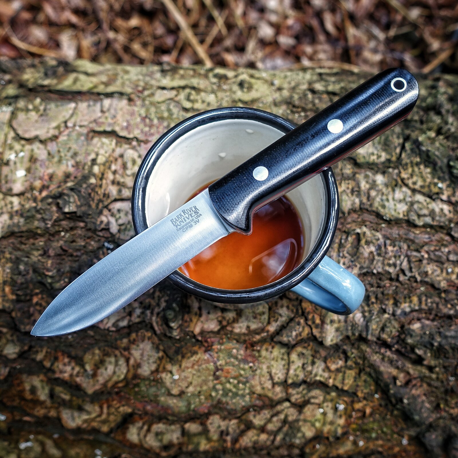

Habe bisher meine Äpfel in der Arbeit mit einem Delica geschnitten. Ist ja im Allgemeinen eher auf der schnittfreudigen Seite der Taschenmesser zu finden. Die ganze Aufpasserei mit kein Saft ins Drehgelenk bringen hat mich dann veranlasst, mir doch ein Fixed für den Zweck zu besorgen. Der erste Schnitt mit dem Bark River Bird and Trout in einen Apfel... 😁

Das Real Steel Bushcraft Plus Convex ist in dem Preissegment wirklich ein No-Brainer. Allerdings mit deutlichem Schwerpunkt "Bushcraft". Durch den konvexen Schliff ist es auch für Lebensmittel nicht übel, aber als Kochmesserverwöhnter wirst du bei 4,5mm Klingenstärke und der geringeren Klingenhöhe eines Outdoormessers feststellen, dass härtere Lebensmittel überwiegend gespalten werden.
Ich würde daher auch empfehlen in dem sauren Apfel zu beißen und auf ein Bark River Bird & Trout oder Kephart 4" zu sparen.
