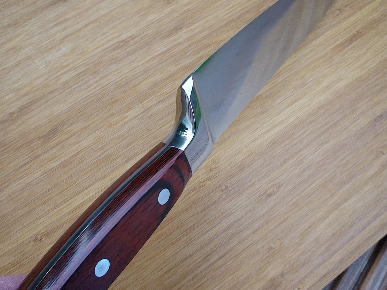

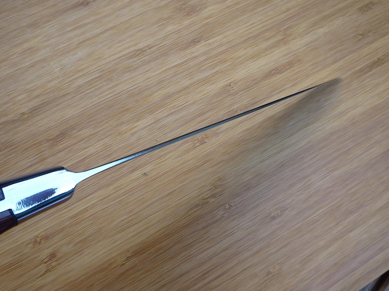

Hier mal die Fotos der Messer:
Die Klingen sind ziemlich vermackt und verkratzt. Außerdem sind echt hässliche Färbungen zu sehen etc. Ich habe natürlich die Mail an Jürgen bereits aufgesetzt :).
ich hatte mich schon auf total verhunzte Messer eingestellt. Die Messer kriegt Jürgen Schanz mit Leichtigkeit wieder hin :super:
Das lässt sich wieder richten. Wie gesagt, bitte ihn dabei gleich noch darum, die Klingen hinter der Wate etwas auszudünnen. Dann schneiden die Zwillinge wunderbar und du hast einen Batzen Geld gespart.

Ich würde Jürgen um folgendes bitten:
Großes Kochmesser:
Den Bart vom Kropf einige Millimeter abnehmen, damit die Schneide langfristig durch regelmässiges Schärfen nicht hinter den Bart wandert. Den Kropf und Bart verrunden und polieren lassen. Die Klinge vom Klingenrücken über den gesamten Klingenspiegel zur Schneide hin dünnschleifen lassen, den Anschliff leicht ballig, gegen Null ausschleifen und mit einer kleinen Fase die Schneidkantenstabilität unterstützen!
Den Klingenrücken runden und polieren lassen!
Das wird dann so aussehen: (den Griff musst du dir wegdenken :D )
