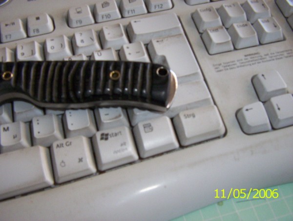

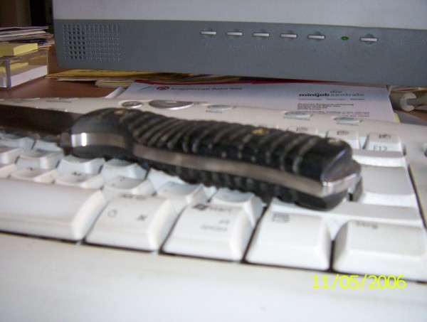

ich hab mal eben 2 pics von meinem "kapselheber" am f1 gemacht. ich hoffe man kanns erkennen :rolleyes:

zum kapselheber : ich finde das orginal ( hinten ) auf jedenfall besser, als im zeigefingerbereich. :glgl:
spricht auch nichts dagegen. wenn die kanten alle gerundet sind u. der schlitz klein genug, damit man sich aus versehen nicht den kl. finger bricht, spricht für mich nichts dagegen. braucht nichtmal nen eigenen schutz.
