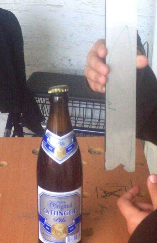

Servus,
zuallrerst möchte ich mich hier im Forum zurückmelden.
Leider habe ich die letzten acht Wochen ziehmlich heftig auf der Fresse gelegen.
Nun bin ich aber wieder fit und es kann weitergehen.

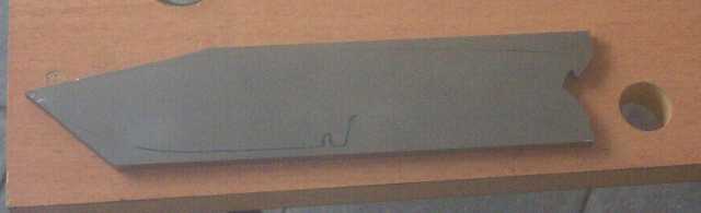

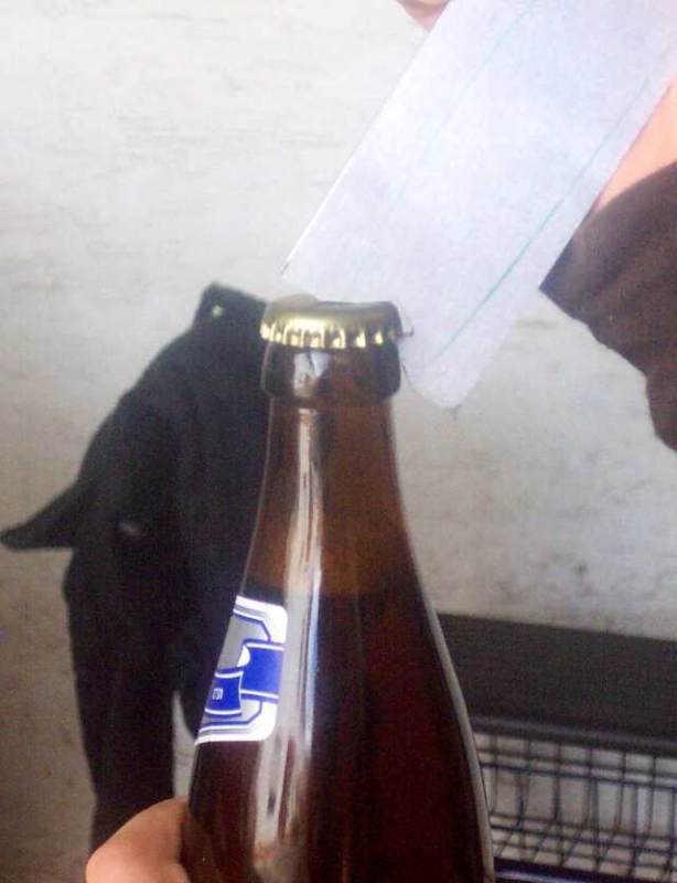

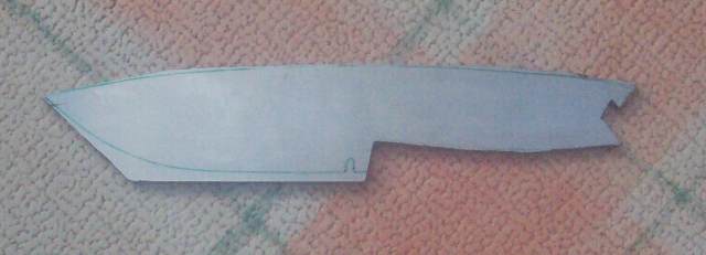

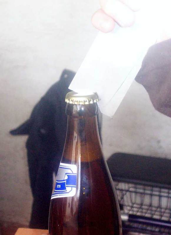

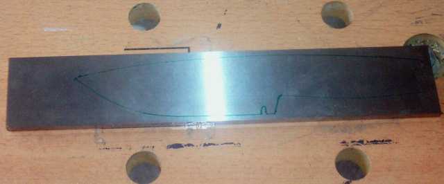

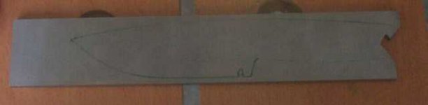

Zum Stand mit meinem Erstlingswerk gibt es folgendes zu sagen:

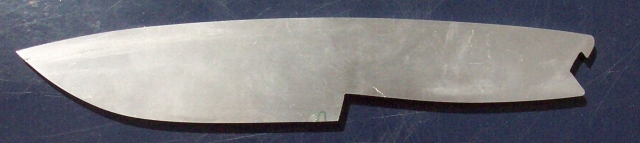

Derzeit ist das Teil unterwegs zu Jürgen zum Härten.
Die Grifflöcher habe ich gebohrt und den Rohling bis 1000er Papier gefinisht.
Mag sein dass ich damit etwas übertrieben habe, aber nach dem Härten wird sich zeigen, inwieweit die Arbeit unnütz war.
Zwischenzeitlich habe ich bereits mein Zweitlingswerk entworfen, was demnächst ebenfalls in Produktion geht.
Bilder folgen.
Jürgen
1) Nun bin ich aber wieder fit und es kann weitergehen.
2) den Rohling bis 1000er Papier gefinisht.
Hallo Jürgen,
1) Das freut mich!
2) M. E. kann man ruhig bis zu Ende finishen (Entschuldigung für die Tautologie) vor dem Härten, ich habe auch schon poliert vorher:
Wenn in Schutzgas/Vakuum gehärtet wird sieht die Klinge (nahezu) nachher wie vorher aus.
Sonst muss man eben den Öllack entfernen, was ich auch schon nur durch Polieren erledigt habe.
Hans
