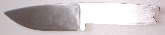

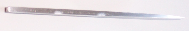

Neue Bilder
:super: Servus @all
nachdem ich eine kleine Kunstpause eingelegt hatte, habe ich über Pfingsten weiter an meinem Erstlingswerk gebastelt.
Der Klingenschliff ist nun soweit komplett abgeschlossen. Erstaunlicher Weise habe ich es für meine Verhältnisse recht gut hingekriegt. Die Verjüngung zur Spitze hin verläuft symetrisch und auch die Schneide liegt in der Mitte .
Das Finish habe ich bis 600er Körnung getrieben und bin anschliessend kurz mit Polierpaste drüber. Ich weiß das das vor dem Härten etwas zuviel des Guten war, aber ich wollte halt mal sehen wie´s kommt :D .
Das Griffmaterial habe ich beim Drechselholzversand bestellt. Ich habe mich für stabilisiertes Zebranoholz und stabilisierte rote Maserbirke entschieden. Was dann letztlich an den Griff drankommt wird dann spontan entschieden.
Hier an dieser Stelle Dank an Herrn Gsinn vom Drechselholzversand, der die Bestellung schnell und unbürokratisch bearbeitet hat :super: :super:
Zu machen habe ich noch die Bohrungen für den Griff. Das mußte ich leider etwas verschieben, da ich Mosaikpins von Jürgen verwenden möchte. Dummerweise haben die einen Durchmesser von 6,3mm und da mußte ich mir erst die richtigen Bohrer besorgen. Bei GW-Werkzeuge bin ich dann fündig geworden. Die Bohrer sollten heute im laufe des Tages eintreffen. :hmpf:
Eine Frage hätte ich da noch in Sachen Finish. Wie macht ihr das im allgemeinen so? Komplett mit dem Bandschleifer, oder gibt es da den einen oder anderen Kniff?
Juergen

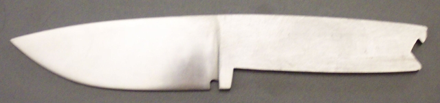

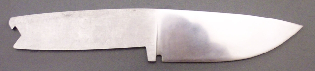

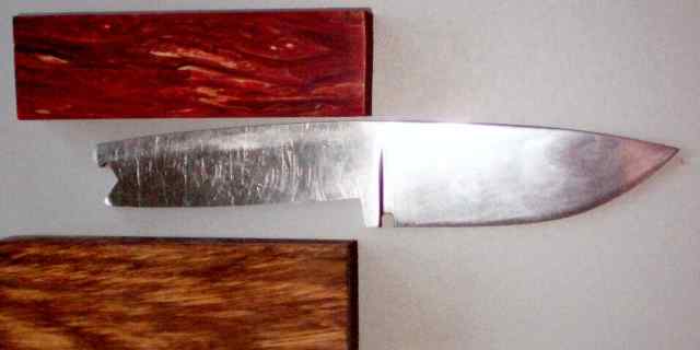

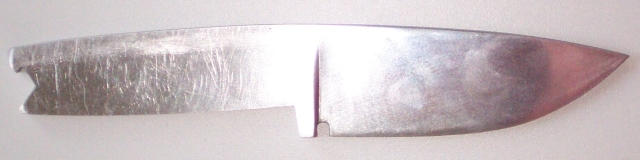

Besser Bilder

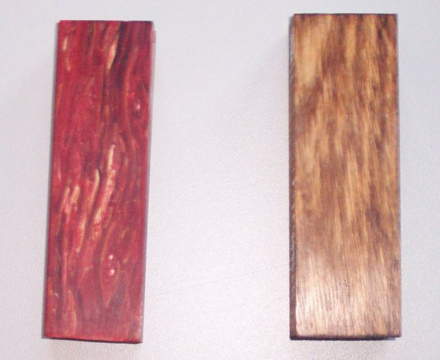

servus @all
ich habe nochmal ein paar Bilder gemacht, die hoffentlich besser rüberkommen. Zudem war Gestern meine CF-Card voll und habe da nix mehr draufgekriegt. :rolleyes:
Zudem ist gestern das Griffmaterial eingetroffen. Rote Maserbirke und Zebrano, beides stabilisiert.
Mein Sohn hat die Entscheidung eigentlich schon gefällt, es wird die Maserbirke :D .
@hobby & @zingzong
Meine Frage in Richtung Finish war eigentlich allgemein gedacht. Was ich bisher über finishen herausgefunden habe ist, dass das manuell mit Schleifpapier etc gemacht wird.
Ich habe an meinem Rohling auch viel manuell geschliffen und konnte abends kaum noch mein wohlverdientes Feierabendbierchen halten. :mad:
Deshalb die Frage wie ihr das Finish so bewerkstelligt.
Dennoch prima Tipps bezüglich des Griffmachens! :super: :super:
Thx @all
Juergen
Ok, dann allgemeiner:
Ich erledige mit den Bandschleifern:
- Formgebung der Klinge (Umriss, Klingenschliff, Erl tapern)
- Feinschliff der Klinge (Umriss, Klingenschliff)
Nach dem Härten der Klinge kommt das Finish der Klinge, das mache ich manuell mit Schleifleinen/Schleifpapier/Vliessband/Polierscheibe.
Die Formgebung des Griffs wiederum ist Aufgabe für die Bandschleifer.
Das Finish des Griffs wiederum ist Handarbeit mit Schleifleinen/Schleifpapier/Vliessband/Polierscheibe.

SAG mal hast du die Klinge in kreisenden Bewegungen geschliffen bzw sind das Fingerabdrücke od kommt das nur durch das Licht so rüber?!
DANKE alles klar!
Mir gefällts!
P.s2
ich würde das Zebrano- Holz nehmen,passt irgendwie meines Erachtens besser zu der Klingenform.
ABER Geschmackssache :cool:
Servus
geschliffen habe ich die Klinge in Längsrichtung (in Richtung Spitze).
Das Griffende ist noch im Rohzustand, bin ich momentan dran.
Was auf dem Bild zu sehen ist sind die Abdrücke meiner Wurstfinger.
Das Zebranoholz gefällt mir persönlich auch besser, aber wenn´s der Junior so will dann so er´s haben... :D
Juergen
