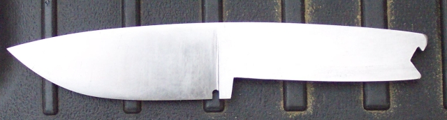

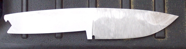

Erstlingswerk - Klingenschliff erste Bilder
Servus @all
wie versprochen heute die ersten Bilder des Klingenschliffs.
Nach einigem hin und her habe ich mich doch für die Feile entschieden. Zumal mein Bandschleifer nicht der Beste ist und ich ihm das letztlich auch nicht zugetraut hat (von der Power her).
Also ab in den Baumarkt, Feilen besorgt und losgelegt. Interesanterweise ist mir das Feilen leichter gefallen als ursprünglich gedacht. Dennoch habe ich festgestellt, dass der Abrieb in der Klingenmitte nicht so hoch war wie Richting Schneide bzw. Klingenrand.
Dieses Problem habe ich dann aber gestern Dank der Tipps von Moppekopp und kababear lösen können, indem ich mir zwei Dreikantfeilen von Pferd besorgt habe. Witzigerweise hatte der "Fachberater" im Baumarkt keinen Dunst was die ballige Seite einer Feile betrifft. Habe er noch nie gehört.
Naja, jedenfalls klappt das mit den Dreikantfeilen prima.
Man muß nur höllisch aufpassen, dass man die Feile nicht verkantet, da die Ecken der Feilen sautiefe Kratzer in den Stahl feilt, die man anschliessend wieder mühsam ´rausschmirgeln muß.
Die zweite Klingenseite habe ich Gestern abend schon ´mal angefangen.
Den Griff des Messers habe ich etwas "verlängert", indem ich das Ricasso etwas verschoben habe. Eigentlich wollte ich den Übergang von Griff nach Ricasso rundfeilen, aber irgendwie war´s zum Schluß doch wieder eckig. :irre:
Egal wie, das Messer liegt nun deutlich besser in der Hand.
Wenn ich mit der zweiten Klingenseite fertig bin werde ich dann noch die Feinheiten schleifen (Finish, Kanten brechen etc.)
Alles in allem gefällt es mir bisher ganz gut. Hätte nicht gedacht, dass ich das so hinkriege. Letztlich auch Dank euerer Unterstützung. :super: :super:
Zum Schluß noch eine Frage. Wie weit macht das finishen des Klingenrohling vor dem Härten Sinn?
Ich möchte mir die Arbeit ungern zweimal machen.
Gruß Jürgen

Hallo Jürgen,
das sieht doch schon sehr gut aus.
Auch wenn ich noch drei Kritikpunkte habe:
1. Die Schleifkerbe ist für meinen Geschmack zu schmal und vor allem zu tief. Ein Halbkreis hätte mir gereicht.
2. Auf der Untersicht sieht es so aus (kann aber auch eine optische Täuschung sein) als ob die Klinge an ihrer maximalen Dicke dünner ist als der Erl, der Klingenschliff liefe danach also nicht spätestens am Rücken aus, so dass hier die volle Dicke erhalten bliebe.
Das finde ich persönlich unschön bzw. eine unnötige Schwächung der Klingenwurzel.
Ausserdem wird das Messer dadurch grifflastig.
Falls das Absicht war um keine so dicke Klinge zu haben würde ich dann den Erl auch wieder dünner machen (oder von vorneherein ein dünneres Ausgangsmaterial genommen haben).
Gegen die Grifflastigkeit könntest Du den Erl noch tapern bzw. durch Aussparungen erleichtern.
3. Auf der Untersicht sieht es so aus (kann aber auch eine optische Täuschung sein) als ob die Klinge nach vorne dicker würde. Das sollte natürlich nicht sein.
Mach doch mal ein Bild genau von oben, dann wirds klarer.
Nichts für ungut, Hans
@hobby
Kein Problem, ich kann sehr gut mit Kritik leben. Im Gegenteil, ich bin dankbar für jede Art von Kritik. Schliesslich hilft mir das Fehler zu vermeiden und lerne daraus!
Die Schleifkerbe ist ca. 3 mm breit. Wenn das zu schmal sein sollte, kann ich die durchaus breiter machen.
Hätte dies einen funktionellen Sinn?
Das ist ´ne optische Täuschung. Der Erl ist durchgehend 5 mm stark. Der Klingenrücken verjüngt sich erst deutlich nach dem Ricasso zur Spitze hin.
Das ist keine optische Täuschung. :) Das liegt daran, dass ich den Klingenschliff auf der einen Seite noch nicht ganz fertig habe (im Bild die obere Linie), wie auf dem zweiten Bild zu sehen ist. Wenn ich den Klingenschliff fertig habe, wird das gleichmäßig sein (hoffe ich zumindest)
Ich muß ´mal sehen, ob ich da nicht noch bessere Bilder hinkriege. ;)
Danke und Gruß
Jürgen
