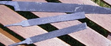

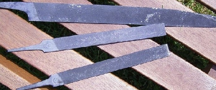

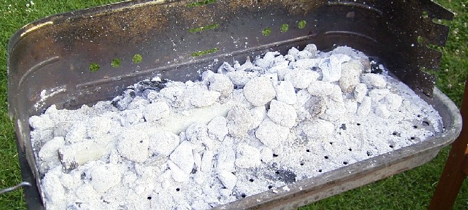

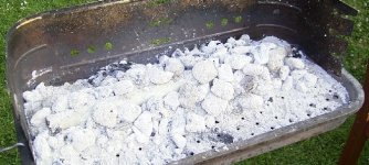

So, ich habe U. Gerfins Methode einfach mal an ein paar alten Feilen ausprobiert. 1/2 m 1-Zoll Wasserleitungsrohr (damit auch große Feilen reinpassen), ein paar Blatt Zeitungspapier, Erde im Garten nassgemacht, Rohr reingedrückt an beiden Enden, noch mit der Hand glattgestrichen und rein in den Grill. Im zweiten Bild sieht man, wenn man genau hinsieht, das Rohr liegen. Man konnte beobachten, wie offenbar etwas Gas beim Erhitzen aus dem Rohr austrat, das dann am Rohrende abbrannte. Ach so, etwas Holzkohlenstaub aus der Tüte hab ich auch noch reingetan, die Reste halt. Am anderen tag die Feilen raus, die Erde mußte ich aufstemmen (wir haben hier lehmhaltige Böden), und siehe da, die Zeitungsblätter waren natürlich schwarz und verkokelt, aber man konnte die Bilder und Schrift noch erkennen. Durch Abpusten konnte man das alles von den Feilen entfernen, und die Feilen lagen geschwärzt da, die Logos sind noch zu erkennen.
Und sie sind locker zu feilen. Butterweich sozusagen. Na also. Wieder was gelernt. Demnächst mal Teil 2, das Härten.
Ich als Werkstoffheini hatte ja großen Bammel, etwas nicht im kontrollierten Ofen zu machen. Aber das hier macht einfach mehr Spaß.
